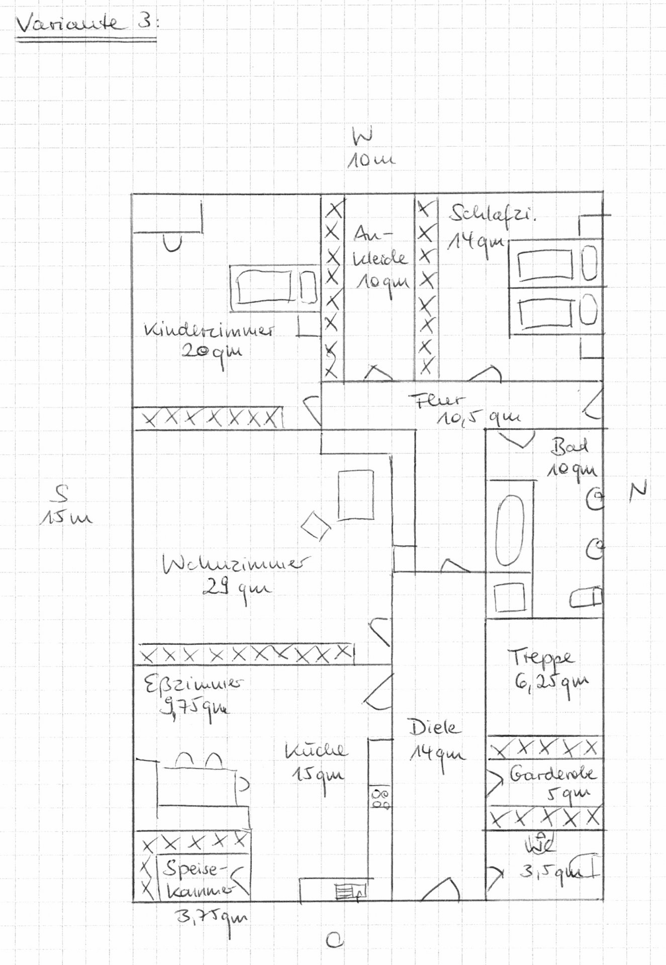

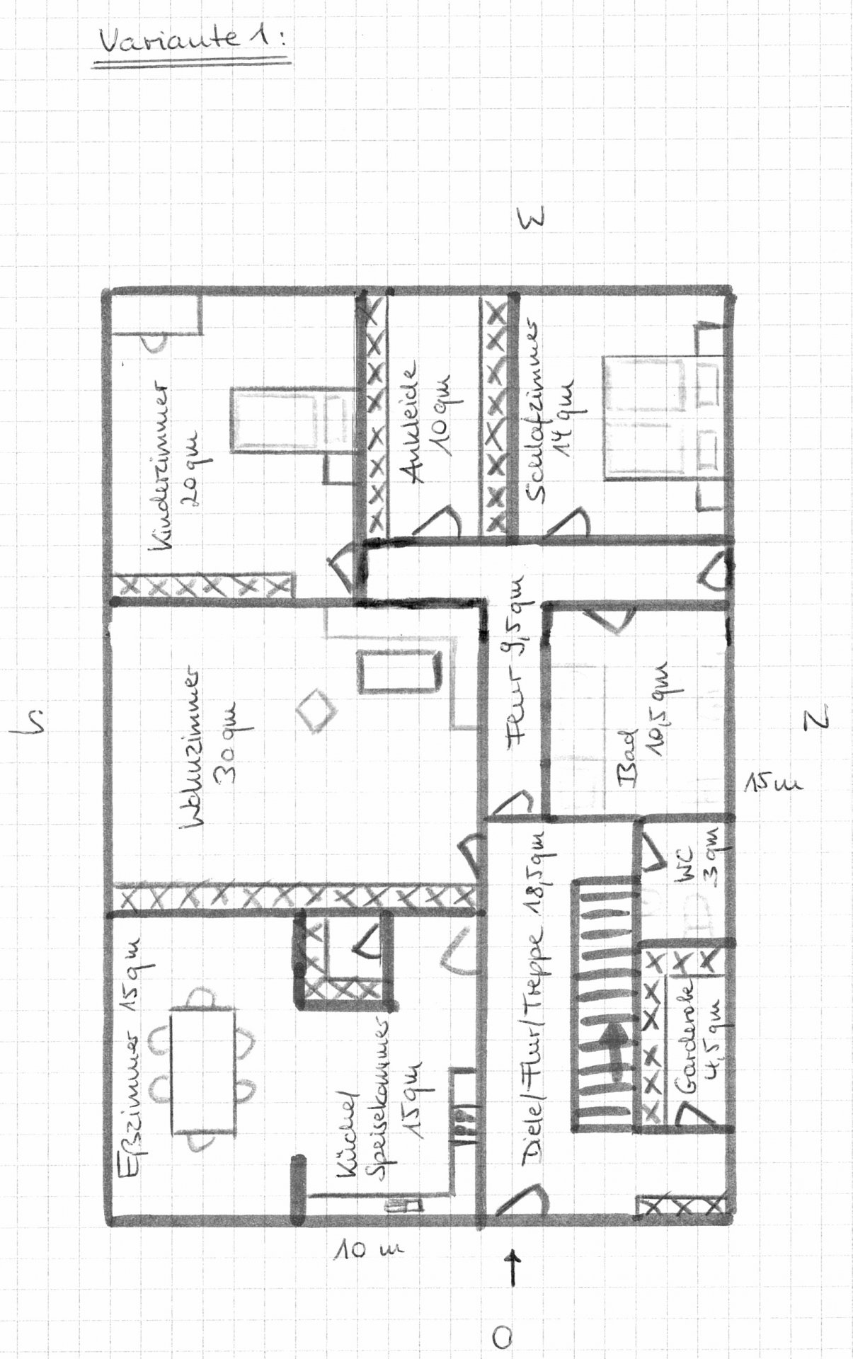

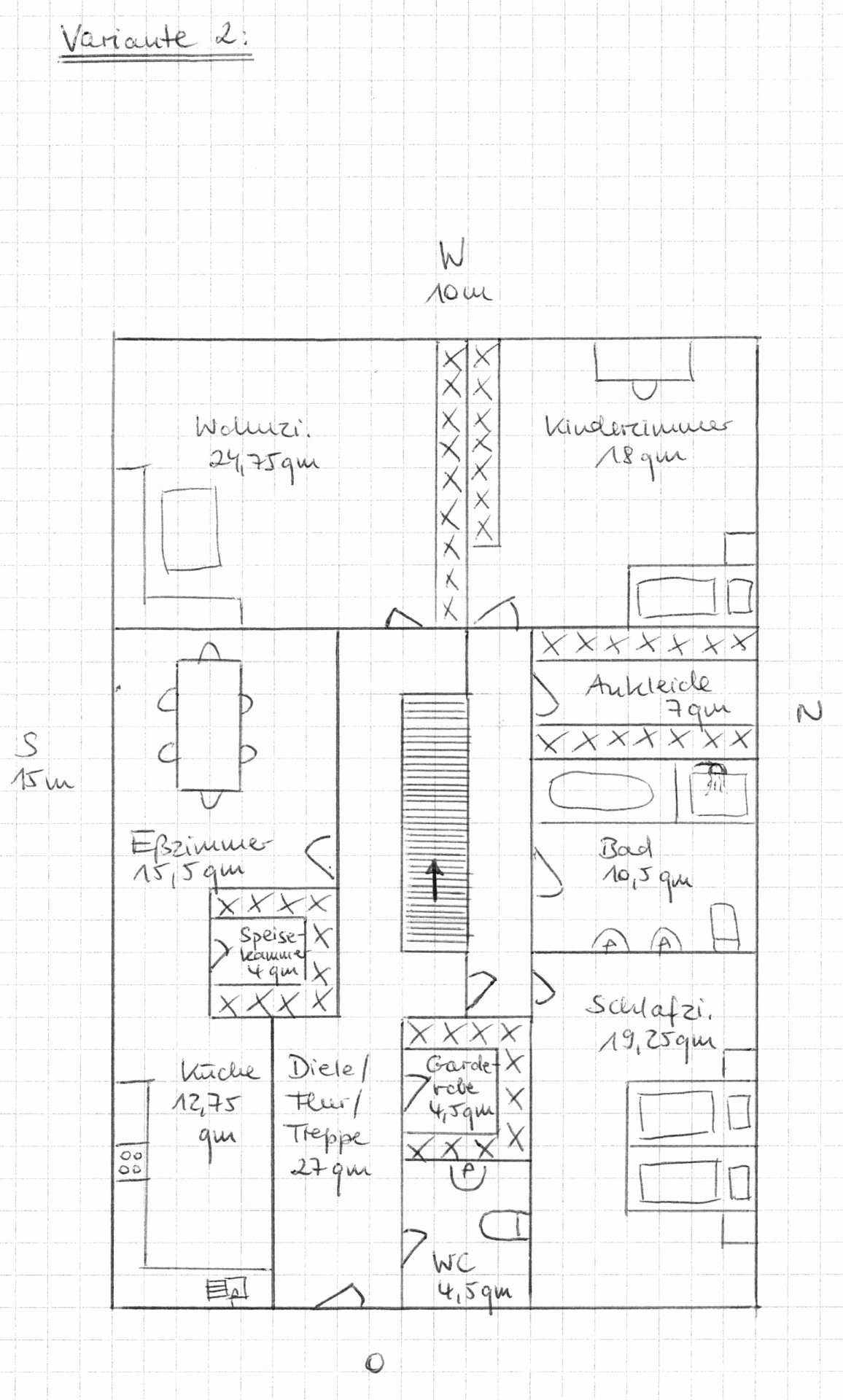

    ich bitte um Meinungen zu unseren Grundrissen.
    Vorab ein paar Infos:
    - Wir planen ein EFH mit den Außenmaßen 10x15m. 10 m ist die Ost-/Westseite, 15 m die Süd-/Nordseite. Die Haustür soll an der Ostseite sein.
    - Im EG sollen wie bei einem Bungalow alle wichtigen Räume sein.
    - Es gibt ein OG mit Gästezimmer, Bad und Arbeitszimmer sowie einen Keller. Grundrisse hiervon haben wir noch nicht, das dürfte aber wesentlich einfacher sein als das EG.
    - Wünschenswert wäre ein abgetrennter Schlafzimmerbereich idealerweise mit eigenem Zugang, so dass wir diesen Bereich später bei Bedarf auch als Einliegerwohnung nutzen können.
    Der Entwurf vom Architekten hat uns noch nicht so recht überzeugt. Daher haben wir uns selbst ein paar verschiedene Varianten überlegt. Ich bitte um Eure Meinungen dazu.
    Auf den Skizzen entsprechen 2 Kästchen 1 m. Die qm-Angaben sind noch nicht ganz korrekt, weil die Wände noch nicht berücksichtigt sind.
    Vielen Dank!

    Meine ehrliche Meinung?: alle drei in den Papierkorb
  3. #3 Fabian Weber, 18.08.2018
    16.576
    6.616
    Frag nochmal Deinen Architekten, das hier ist alles ziemlicher Kuddelmuddel. Die Flure sind endlos.
    Versuch mal so wenig Flur wie möglich und auch nicht verwinkelt zu planen. Dann wird es auch ein gutes Haus. 10x15m ist ja schon ganz schön viel.

    Vielen Dank für Eure Antworten.
    Wenig Flur wäre natürlich wünschenswert, aber ich habe keine Idee (und der Architekt offenbar bisher auch nicht), wie man das bei einem Bungalow mit Eingang auf der Schmalseite realisieren kann. Dazu habe ich leider bisher auch im Internet und entsprechenden Büchern nichts gefunden.
    Hat jemand irgendeinen guten Vorschlag?

    Eingang nach Norden legen.
  6. #6 unserschloss, 18.08.2018
    unserschloss
    unserschloss
    18.08.2018
    Ja, das wäre vom Grundriss her sicher günstiger, aber dadurch werden die Wege außen eben umso länger, sprich Einkaufstaschen ums Haus schleppen und Schnee räumen. Das möchten wir auch gerne vermeiden, daher wollen wir den Eingang auf der Ostseite.

    Grausig.
    Stell doch mal den Lageplan ein mit Straße und co. Das geht auch mit Karopapier.
    Und das Baufenster markieren. Wo ist denn die Straße? Wo soll die Garage hin?
    Wenn man von Eurem Kuddelmuddel da oben ableitet, könnte man meinen, dass Ihr da schon einen Knoten im Kopf habt, der entwirrt werden muss.
    Ich würde dann mal etwas skizzieren.
    Schaut Euch mal Hausentwürfe der dänischen Firmen an, zur Not tun es auch Ferienhäuser.
    Oder auch Danwood hat supertolle Entwürfe.
    Bei nur einem Kind kann man die Privaträume gut vom zentralen Essbereich aus mit einem Flur begehbar machen.
    Gibt es ansonsten spezielle Anforderungen an das Haus? Wünsche?
    Einiges sieht man ja an den Skizzen...
