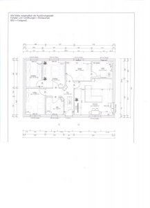

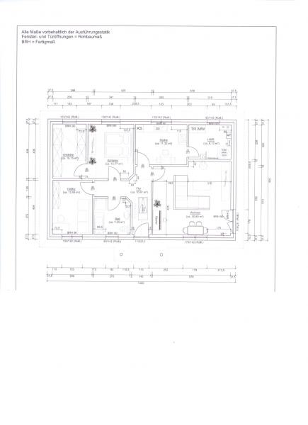

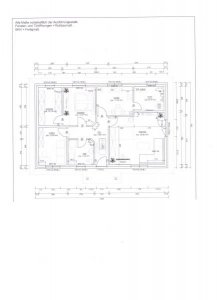

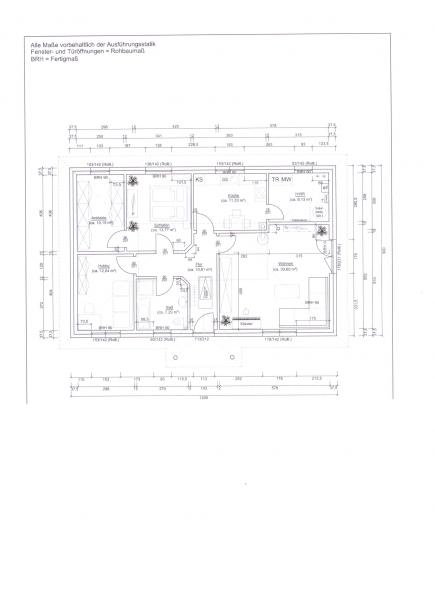

    Ich beabsichtige, einen Bungalow mit 105 qm Wohnfläche (9 x 14 m) zu bauen. Der Bungalow wird nur zu zweit bewohnt werden. Die Baufirma hat mir bereits Vorschläge aufgrund meiner Wünsche zugeschickt. Ich bin damit aber noch nicht ganz glücklich.
    Folgende Probleme: das Grundstück ist schmal, deshalb muss der Bungalow gedreht werden, d.h. die schmale Seite ist straßenseitig, der Eingang rechts. Um wenigstens etwas Sonne abzubekommen, sollte das Wohnzimmer auf der rechten Seite sein (Osten). Ein weiteres Problem ist, dass ich einen Wohnzimmerschrank mit TV-Teil habe, der untergebracht werden muss (2,88 m), ebenso ein Klavier, das möglichst nicht an der Außenwand stehen sollte und eine Eckcouch. Bei Variante 2 dominiert einfach die Eckcouch den Raum. Ich glaube, das geht gar nicht.
    Geplant ist außerdem ein Kamin.
    Die zu Grundrissen bereits geführten Foren habe ich gelesen und verzichte daher auf einen "Laien-Grundriss", ich beschränke mich auf die der Hausfirma.
    Es wäre super, nicht nur zu hören, was alles nicht geht, sondern auch konstruktive Vorschläge zu bekommen. Danke!

    die angehängte grafiken sind kaum zu entziffern. dass solltest du noch einmal probieren mit besserer darstellung.
    der entwurf weist ein paar ganz wesentliche mängel auf:
    - küche - essplatz sind zu weit von einander entfernt, das gibt kilometergeld für die hausfrau,
    - warum muss der hwr am wohnraum dran hängen? schlecht platziert!
    - die 45°-ecken sind nutzlos,
    - küche und bad nebeneinander spart installationswege und kosten,
    - den separaten schrankraum - ankleide - würde ich zugunsten der wohnflächenverbesserung streichen,
    ein gelungener entwurf sieht anders aus!

    So, jetzt habe ich die Dateien zu pdf's gemacht und hoffe, dass das mit dem Lesen besser klappt. Ich bin offen für alle Vorschläge, noch ist nichts in Auftrag gegeben. Der HWR kann auch gern an eine andere Stelle, das mit den Ecken habe ich auch schon moniert.
    Da ich offensichtlich nicht zu den 08/15-Kunden gehöre, habe ich nach meinen kritischen Anmerkungen schon eine Weile nichts mehr vom Architekten/Bauingenieur gehört.

    Was ist denn Eure "Wohnidee"?
    Wie wollt Ihr leben?
    Wie wollt Ihr in eine Haus hineienkommen? In einen dunklen, dafür schmalen Flur?
    Warum schlägt die SZ-Tür falsch herum auf (nichts wichtiges...fällt aber nur auf)?
    Wie soll die Garderobe funktionieren (15 cm Mauerbacken neben der haustür und dann eine Garderobe zum Queraufhängen der Klamotten...Haken gingen...gerade so)?
    Werdet Ihr in der gelebten Realität wirklich immer in der Küche essen wollen? Als Frühstücksplatz wohl hinnehmbar...oder für den schnellen Café, abert zum abendlichen um den Tisch sitzen, Bierchen am Anschlag, man klönt, man schwatzt, man beredet Dinge. Für eine Arbeitsküche mit Essplätzchen groß genug, als Wohnküche deutlich zu mickrig. Zumal man nicht am Fenster sitzen kann. Wenn Essen auch im Wohnzimmer stattfindet, dann ist der Weg unkomfortabel.
    Insgesamt langweilig und uninspiriert. Eine Wohnidee der Vergangenheit....aber imerhin mit ach so auflockernden Schrägen (sogar schon vermaßt) im Flur.

    Warum ist der Eingang neben dem Wohnzimmer (und nicht der Küche) und die Küche neben dem Schlafzimmer?
    Sollen die morgendlichen Geräusche den Langschläfer am weiterschlafen hindern und der Gast direkt auf die Terrasse gelangen oder was sind die Ideen dahinter?
    Da lange Weg von der Haustür bis in den HWR soll die Hausfrau/den Hausmann schlank halten?
    Das Klafünf in einem Raum mit Kaminofen :respekt :respekt - Das ist dann aber nur ein Zierstück, oder?
    Kein halbwegs fachkundiger Musikus lagert (Holz)Instrumente in einem Raum mit derartigen Temperatur- und Luftfeuchteschwankungen wie sie ein Kamin hervorruft!

    Wenn ihr mal Gäste zum Essen habt, wo soll das stattfinden?
    Im Restaurant ;)

    Also, wenn ich eure Hinweise mal zusammenfassen darf, dann ist der Flur zu schmal, die Küche zu klein (weil kein Essbereich im Wohnzimmer oder offene Küche) und zusammen mit dem HWR falsch platziert. Außerdem wird von einem Ankleideraum abgeraten und vom Klavier. Da ich nicht weiß, wo ich sonst das gute Stück, das natürlich auch benutzt wird, hinstellen soll, bleibt nur das WZ. Außerdem kommt der Kamin eher in den kälteren Monaten zum Einsatz und das auch nicht jeden Tag. Einen Klavierstimmer brauchen wir nicht, machen wir selber.

    Ach nee....in Varinate 2 findet sich noch ein weiterer Essplatz für lustige/lästige Schar an Gästen. Im Wohnzimmer unterhalb der Couch....brillant. Da speist es sich fürstlich. Nun nur noch das entsprechende Personal einkaufen, die einen bedienen....
    Mal im Ernst: Eigenentwurf??? Los...ehrliche Antwort....bitte!

    Naja - das ist zwar kein Glanzstück, aber andererseits - aus der Fläche mit den (anscheinend) gewollten Räumen und Raumgrössen wesentlich mehr rauszuholen, ist auch nicht drin.
    Für eine bessere planerische Lösung muss
    a) die Fläche grösser werden
    b) der Anspruch reduziert werden (s..... Ankleide rauswerfen)
    c) über die Möblierung nachgedacht werden (kein raumgreifendes Ecksofa z.B.)
    104 m² sind nicht wirklich viel für das Raumprogramm
