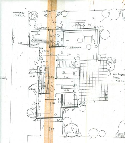

  17. #37 Gast036816, 07.05.2012
    für die ungeduldigen - 2. teil - dem wunsch von Lazi folgend der entwurf unseres wohnhauses von 1968.
    kann jetzt gerne kritisiert werden - zu meiner entschuldigung: 1968 konnte ich noch nicht entwerfen.
    der plan ist eine alte kopie des baugesuchs, wurde bereits einmal geflickt - mit dem schönen brauen tesa-streifen drauf.
  18. #38 Thomas B, 07.05.2012
    Thomas B
    Thomas B
    17.08.2005
    11.181
    Dipl.Ing.
    Jetzt mal ganz unter uns....abgesehen von ein paar Kleinigkeiten (Möblierbarkeit Schlafzimmer, sehr kleines WC, etwas beengter Zugang) ist das doch eine sehr effiziente Lösung!

  19. #39 Gast036816, 07.05.2012
    den zugang haben wir verändert, da mir der slalomlauf im eingangsbereich nicht gefallen hat. die eingangstür ist etwas weiter richtung küche gerückt, dort wo der schrank im plan ist und der alte eingangsbereich wurde zur garderobe umgewandelt.
    das beengte wc ist geblieben.
    bad wurde komplett erneuert, dusche und badewanne wurden getauscht. im bereich des waschbeckens wurde die aussenwand vom boden bis zum ringanker aufgebrochen, ein leichtmetallerker mit 2 schmalen seitlichen fenstern angehängt und in diesen erker wurde das waschbecken hereingeschoben. jetzt haben wir vor dem waschbecken einen freiraum von ca. 1,65 x 1,60 m.
    der grundriss hat mir auf anhieb gefallen.
  20. #40 Ralf Dühlmeyer, 07.05.2012
    Ralf Dühlmeyer
    Ralf Dühlmeyer
    14.06.2005
    34.296
    22
    Ich sage es immer wieder. Die Architektur der 50er und 60er war meist recht gut - zumindest im Grundriss. Die ANsichten und die Ausstattung waren leider nicht so zeitlos.
