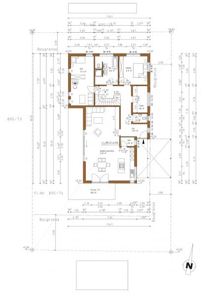

    wir möchten einen Bungalow bauen und hätten dazu ein paar Meinungen
    zum Grundriss, oder Vorschläge. :shades
    Kurz erwähnt:
    * Heizung (Gasbrennwerttherme) möchte ich unters Dach bauen und die Leitung oben verziehen.
    * Dach- Satteldach 33 Grad um später vielleicht mal auszubauen.

    Irgendwie scheint der Trend gerade zur Gebäudeerschließung via Carport zu gehen. Warum eigentlich? Muß man jedem Trend nachhecheln? Aber NEIN!
    Ansonsten: Paßt scho'.
    Schön wäre noch eine Tür zum Privatbereich...also eine solche die den öffentlichen vom privaten trennt.
    Die Treppe ist weit entfernt vom öffentlichen Bereich. Das heißt dann, daß man zum Holen von Bier/ wein/ Vorraten einen recht langen Weg hat..gerade bei der doch sehr spärlich möblierten und von Vorräten sicher nicht überquellenden Küche.

    kann man die darstellung auch mal besser haben - irgendwie ist die grafik kleinkariert oder meine augen sind zu müde. und wenn es geht, die vollständige planung - ansichten, schnitt etc.
    eingang und küchenfenster unter dem vordach gefällt mir nicht. das wird finster hinterm fenster!

    Hab ich leider noch nicht :-(
    da muß ich Dir recht geben, da muß ich mir noch etwas einfallen lassen.

    naja eingang mit hauptbelichtung osten machen. küche fenster im süden vergrössern. zugang zur treppe über privatbereich ?????

    auf die schnelle:
    gästezimmer/büro??:(mein augenlicht wird auch nicht besser...:shades)
    türanschlag, möbelierung, positionierung fenster, voll daneben....
    flur/treppe = dunkelkammer, da kommt am hellichten tage
    die künstliche beleuchtung zum einsatz.

    Über der Treppe kommt ein Dachfenster
    Vorschlag?
