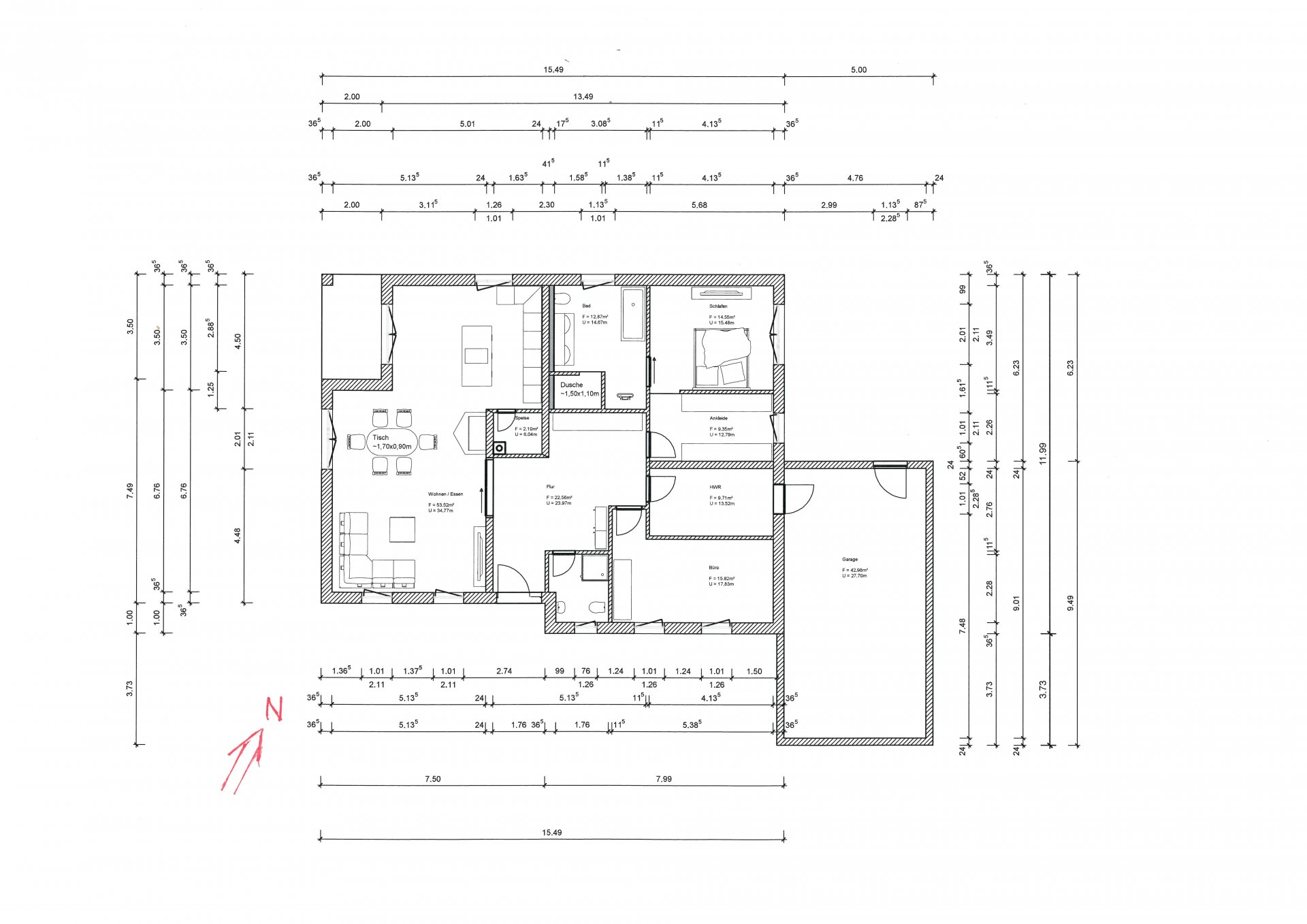

    ich habe mich anderweitig nach einem Architekten umgesehen und ihm nur grob meine Vorstellungen geschildert. Nach ein paar kleineren Schleifen habe ich das Ergebnis in den Anhang gepackt. Das einzige was mich noch ein bischen stört ist der relativ große Flur. Hoffe das diese Raumplanung besser aufgeteilt ist und jetzt weniger shitstorm gibt ;-)
    PS: Es ist nur ein Entwurf und kein 100%ig auskonstruierter Plan (Fenstergrößen, etc...)

    ... leider als PDF und den Nordpfeil vergessen :-(

    Sorry, hab es noch einmal als JPG mit Pfeil hochgeladen

    Ich finde den nicht schön. Wieviel hast Du denn dafür bezahlt? Was für Referenzen hat der Zeichner?
    Erstmal der viel zu große und verwinkelte Flur, Garderobe ist am anderen Ende des Flures, bis dahin hat man den Dreck unter den Schuhen verteilt.
    Dann die Ausrichtung des Wohnzimmers und der Küche. Wo soll denn die Terrasse hin? Wo wäre denn der Garten? Warum fehlt denn immer der Grundstock all der Planung, nämlich das Grundstück selbst?
    Auf 6,70 Wohn- und Essbereich planen, hat etwas von Wohnung im engeren Sinne. TV direkt neben der Tür auch. Wohin soll die Schiebetür gehen? Wie soll denn da ein TV stehen oder hängen, wenn die Tür an der Wand lang läuft??
    Dann einmal um den Kamin rum, um nach dem Einkaufen zur Speis zu gelangen. Warmer Schornstein in der Speis ... hihi... Kamin ist zu dicht zum Essbereich, Essbereich versperrt den Gang zur Küche.
    Der Kamin ist übrigens vom ehemaligen Arcon-Programm, welches mittlerweile nur noch ein Laienprogramm ist :respekt
    Dusche im Bad mit einem Meter Länge und 50er Durchgang. Erinnert mich an einen Dialog mit @K a t j a , wo ich zu Ihr sagte
    das war auf eine Ferienwohnung bezogen ;)
    Nun denn, jedem das Seine mit der Größe, aber warum denn immer beim Anziehen am Bett vorbei? Die Kopfwand ist gerade mal drei Meter lang und eingezeichnet ist noch nicht einmal ein 2-Meter-Ehebett. Muss man ja auch nicht haben, aber Platz sollte der zumindest eingeplant werden, wenn man nicht mit fixen Maßen eingeengt ist und/oder noch genug Wohnfläche "über" hat, siehe Flur. Und dann sollte ein schöner Ablauf der Morgen- und Abendroutine von einem Ehepaar doch irgendwie möglich sein? Andere schaffen das auch.
    Büroeingang: warum dieser Vorsprung, der zu nichts nütze ist, sondern nur einen Tunnel bildet?
    Wer auch immer das wieder gezeichnet hat - man muss nicht das Rad neu erfinden. Tetris spielen ist nicht sooo schwer.

    So schlecht find ich den letzen gar nicht. Ein paar Feinheiten könnte man optimieren. Vor allem sollte sich die Terrasse der Sonne zuwenden. Deshalb würde ich die Räume mal tauschen. Direkter Zugang Schlafzimmer zum Masterbad ist geräuschetechnisch auch nicht so prickelnd.
    Vielleicht etwa so:

    Ganz ok, aber m.M.n.:
    • Eingang zu beengt
    • SPK sollte zur Küche
    • und schon wird der Grundriss wieder (komplett) anders
    Wo steckt eigentlich unser "Archi"?
