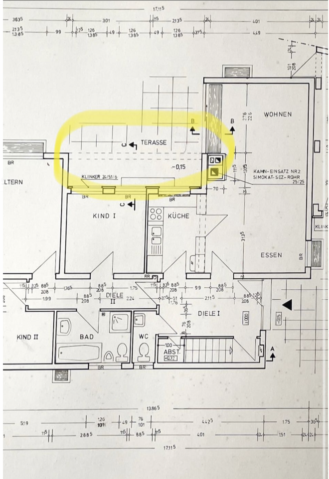

    Guten Tag liebe Forenmitglieder,
    wir haben vor Kurzem ein Bungalow aus den 60er Jahren gekauft und stehen vor einer Frage
    die sich , zu unserem Überraschen, nicht so einfach klären lies. Daher hoffe ich hier auf
    Antworten / Anregungen. Ich bedanke mich schonmal vorab für eure Zeit und eure Ideen.
    Wie auf dem Grundriss zu sehen ist, gibt es einen Kamin. Wir wollen diesen Kamin zwecks Platzgewinn entfernen und zusätzlich das Wandstück rausreißen um die Schiebetür ( B ) auf die gesamte Breite zu erweitern.
    (Schacht für Brennwert Therme wird umgelegt)
    Nun zu unserem Problem: In dem Grundriss ist eine gestrichelte Linie im äußeren Bereich zu sehen (gelb markiert).
    Diese Markierung ist eine Art Betonträger und hängt unter dem Dach und mündet auf der Mauer die wir eigentlich entfernen wollen. In unserem ersten Gespräch haben wir mit dem Statiker nicht über diese Linie gesprochen sondern uns nur auf den Kamin und die Wand dahinter konzentriert. Vermutlich muss ein Stahlträger über der Schiebetür rein. Unser Problem ist jetzt: Ist diese gestrichelte Linie eine tragende Stütze des Daches?
    Aufgrund der aktuellen Situation im Baubereich hat der Statiker mit dem wir kontakt hatten, erst wieder in 4 Wochen Zeit für einen Termin vor Ort. Wir sind etwas irritiert und verunsichert mit unserem Plan.
    Brauchen wir dann 2 Träger? Geht das überhaupt? Gibt es möglicherweise andere Lösungen?
    Bleibt gesund und vielen Dank für das Lesen und mögliche Anregungen.

    Du hast in dem Winkel sehr viele Fenster.
    Kind Kind Küche und großes im Wohnzimmer.
    Die Wand zwischen Kind und Küche ist schmaler = nichttragend?
    Hinzu kommt die Außenfassade/Überdachung (deine Linie), die auch auf diesem Winkel aufgelagert ist.
    Somit kommt die ganze Last auf die eine Ecke beim Kamin... und die wollt ihr raus nehmen? Wo sollen denn dann die Stahlträger gelagert werden?
    Wartet auf euren Statiker.
    Um das etwas deutlicher zu machen was/wieviel von der Wand soll denn weg?

    Die Wand zwischen Kind und Küche ist im Keller auch dünn eingezeichnet, daher geh ich sehr sehr stark davon aus dass sie nicht tragend ist.
    Von der Wand sollen ca. 30 cm als Säule übrig bleiben damit der Träger dort "Platz" nehmen kann. Uns geht es darum eine schöne große Schiebetür zum Garten zu ermöglichen.
    Also sollen ca.. 110 cm Wand weg ( wenn möglich )

    Stell doch mal bitte die beiden im GR dargestellten Schnitte ein. EIn Foto der Situation von innen und aussen ist auch recht hilfreich. Wie soll denn da moebliert werden? Nutzbarer Raumgewinn ist mit einem Fenster kaum moeglich.
    Eventuell koennte man ja nicht eine komplett breitere Tuer einbauen sondern an der neuralgischen Ecke eine Stuetze vorsehen und dann eine Festverglasung. Da brauchst dann vermutlich sogar keine 30 cm stehen lassen.
    Ansonsten ist mit entsprechenden Aufwand fast Alles moeglich.
    Es ist uebrigens ein Irrglaube das ein Betontraeger unter das Dach gehaengt wird. Es ist eher umgekehrt. Der Betontraeger stuetzt das Dach.:D

    so etwa.

    Wenn der am Dach „hängt“, dann kann er wohl weg, aber ich glaube halt doch, dass das Dach da drauf liegt.
    Welches Dach? Ich sehe da kein Dach. Keine Dachform, keine Konstruktion, nix. Dass da ein Dach ist glaube ich ja schon, aber was für eines, das bleibt halt doch dein Geheimnis…

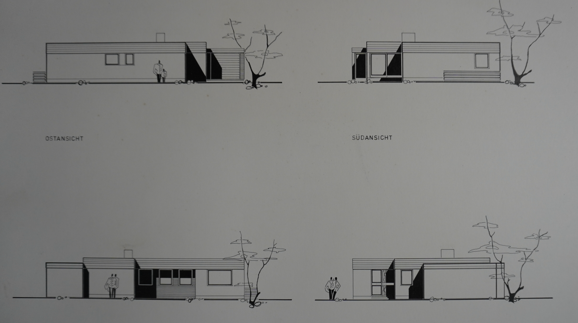

    Ich hab mal die Haus Schnitte hochgeladen:

    Zusammengefasst:
    Die Ecke ist sehr wichtig für die Statik und lässt sich nicht ohne Expertise vor Ort "wegplanen".
    Es wird ln Frage gestellt, warum es überhaupt gemacht werden soll. Du hast eine große Tür, warum eine zweite daneben?
    Desweiteren scheint die Statik ein kleineres Problem zu sein gegenüber der grundlegenden Situation (Wärmedämmung) des Hauses. Man würde hier zuerst die Sanierung der Fassade in Angriff nehmen, und dabei gucken ob es noch etwas heller werden kann. Nicht anders herum.

    Leider hast Du die Ansichten hochgeladen. Schnitt B-B und Schnitt C-C haetten gezeigt wie Attika/Dach aufgebaut sind.
