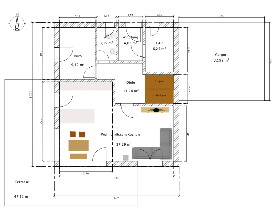

    wir wollen ein klassisches Einfamilienhaus mit Satteldach bauen. Die Straße verläuft im Norden (oben).
    Auf der Ostseite soll direkt ein Carport an das Haus anschließen. Die Terrasse soll eine West/Süd-Terrasse werden. Wichtig ist uns ein heller Koch/Essbereich, ein separater Windfang und ein kleineres Büro im EG. Der HAR ist leider etwas klein aber ich denke wir können damit leben (ähnliche Größe im Musterhaus besichtigt).
    EG:

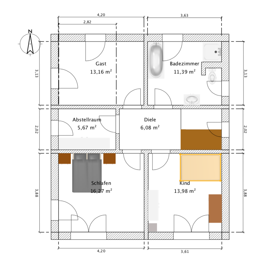

    OG:
    Unschlüssig sind wir noch mit der Aufteilung im Bad im OG. Was meint ihr?

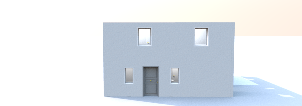

    Nord:
    West-Süd:

    Nicht schlecht !
    Vom Windfang fehlt die Tür zur Diele !
    Haus ohne Keller ?
    Küche / Essen / Wohn ist groß !
    Abstellraum im OG ,kein Abstellraum im EG ?

    Freut uns, wenn es gefällt. Stimmt, die Tür habe ich glatt vergessen ...
    (Leider) kein Keller.
    Kleiner Abstellraum im EG evtl. unter der Treppe. Haben nur bedenken, das es dann zu beengt wirkt. Oder man könnte die Wand zwischen Treppe und HAR weglassen, so das dieser den Platz unter der Treppe nutzt (Treppe dann verkleiden). Aber viel zusätzlichen Platz bringt es sicher nicht.

    Ansicht Nord ist fürchterlich .

    Ansonsten: wo wäre die Garderobe für 4 Personen?
    Ihr nehmt die Chilllounge als Durchgangszimmer für alle Familienmitglieder.
    Die Treppe ist viel zu klein beim Rohbaumass 199 x 200.
    Hinweis: Windfang braucht man bei geschlossenen Fluren nicht. Der Kamin, der braucht mehr Abstand zum Sofa.

    Das sind im EG zu viele Räume für diese Grundfläche.
    WIr haben einen sehr ähnlichen Grundriss und ähnliche Abmessungen (9,50 x 8,95), aber die 9 m²-Büro sind bei uns die Küche und der HAR das Büro.
    Die Türe zwischen Windfang und Diele benötigst du nicht. (wurde ja schon gesagt...)
    Wir haben die Treppe an der selben Stelle. Fertigmass 2,26 m.
    Keine Garderobe! Wo sollen die Schuhe, Klamotten etc. deponiert werden? Und wenn Besuch kommt?
    Der Grundriss funktioniert so nicht, nicht mal zu dritt oder auch nur zu zweit. Vor allem, weil Keller auch noch Fehlanzeige (nicht vorhanden) ist.
    Man sollte die ohnehin ungünstige Ecke (Küche) in der Diele der Diele (Garderobe) zuschlagen. Wohnen/Essen/Kochen werden dann zwar noch kleiner, aber das erwähnte ich oben bereits. Zu klein!
    Bad würde ich bis auf die Wanne anders gestalten.
    Dusche mit WC tauschen und die "L-Wand" als "T" ausbilden mit Doppelwaschtisch davor. An der Stelle des Waschtisches dann Badmöbel / Regal(e).

    Ich würde Küche und Sitzecke tauschen.
    Im Bad würde ich die Badewanne und Dusche an die rechte Wand (vielleicht sogar Eckwanne unten rechts) und Waschbecken und WC an die linke Wand (da wo jetzt die Bawa steht).

    Es gibt keinen B-Plan, es muss nach §34 gebaut werden. Die Nordansicht sieht mit Dach besser aus. Ich habe nur leider noch kein Satteldach mit Sweet home 3D hinbekommen:

    Schuhe kommen in den Windfang, der Rest ggf. unter der Treppe.
    Wieso keinen Windfang?

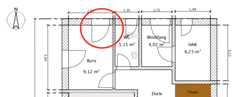

    Gehen die Fenster im OG nicht symmetrisch zur Hausmitte? Und spendier dem Büro mal noch ein Fenster zur Straße, ab besten genau unter dem Fenster im OG. Wirst staunen, wie einladend das Haus gleich wirkt.

    Die Idee hatte ich auch schon. So haben wir aber von der Küche den direkten Zugang auf die Westterrasse.
    Das WC muss leider wegen dem Abfluss im rechten Teil des Bades untergebracht werden (Abfluss würde sonst im Windfang herauskommen).
    Werden die Fenster in der Hausmitte angeordnet, ist im Bad das Fenster über der Wanne -> unpraktisch.
    Du meinst in etwa so? Wenn Fenster Gast und Büro übereinander sollen, wäre das der Mindestabstand, siehe Grundriss:

    Alle von vier Personen????? Die Kinder haben doch schon je drei bis 4 inkl Gummistiefel und Sportschuhen zeitgleich. Vom Mann und der Frau ganz zu schweigen. Die Können doch nicht alle vor der Tür gestapelt werden. Und was ist mit allen Jacken, Taschen etc?
    Warum einen Windfang? Spar Dir die Fläche für einen Garderobenschrank auf :28:

    Schon besser... unpraktisch ist kein Argument, die Wanne hinten quer ist auch gut. Im Windfang die Decke 15cm abhängen und schon kann das Klorohr verzogen werden.
    Aber das wird noch mit der Kreativität:)
    Versuch mal noch die kleinen Fenster möglichst nah aber symmetrisch an die Haustür zu schieben.
