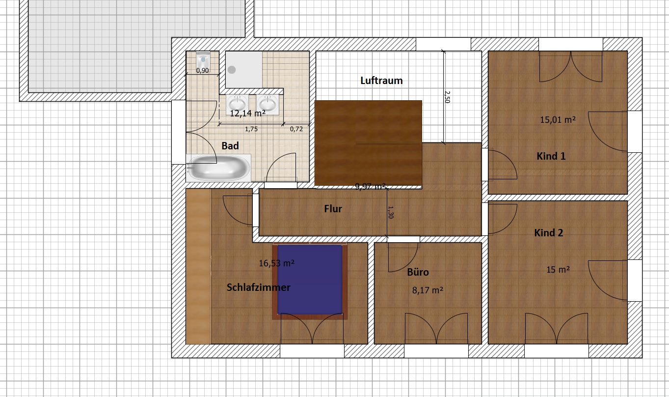

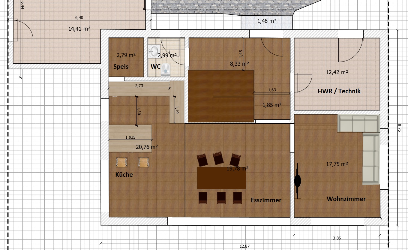

    ich plane den Bau eines EFH mit ca. 170 qm ohne Keller. Geplant ist ein Satteldach mit zwei Vollgeschossen. Der Grundriss stammt von mir, daher würde ich mich über eure Meinung freuen. Speziell bei ein paar Punkten bin ich mir unsicher:
    - Mir ist ein luftiger, heller Flur im OG wichtig und wir benötigen im OG nicht unbedingt mehr Platz, daher finde ich die Idee mit dem Luftraum recht gut. Nur ganz sicher bin mich mir nicht, ob das auch in der Realität gut aussieht?
    - Die Planung der Küche finde ich etwas schwierig, weil ich auf der Westseite auch den Zugang zur Terasse haben will. Platz ist eigentlich genug da, nur tu ich mich mit der Anordnung etwas schwer.
    Vielen Dank schon mal für euere Zeit!

    Da ist noch viel Feinarbeit und auch eine Treppe nach oben erforderlich.

    Lieber einen Luftraum zum Esszimmer finde ich. Dieser kann ja nun nix, da sind die Fenster auch viel zu klein.
    Wie lange hältst Du Dich im Esszimmer und wie lange im Wohnzimmer auf? Das Wohnzimmer wäre mir persönlich viel zu klein. Warum nicht ein großer Raum?

    Verkehrswege (Luftraum / DIele / Treppe etc.) von ca. 40 m² sind bei insges. 170 m² doch sehr viel! KiZi-m² grenzwertig und 17,75 m² als Wohnzimmer bezeichnen? Irgendwie unpassend. Leseecke trifft es besser.
    Bad ist der einzige Raum den man "freigeben" könnte. Badmöbel nicht vergessen! Da bleibt nur die rechte Wand zwischen Türe und Duschdurchgang.
    Ansonsten kann ein Grundriss nur bei ordentlicher Bemaßung und mit Möbilierung bewertet werden.

    Wie kommt man eigentlich in die Speisekammer? :D

    Da du noch am basteln bist.....
    Ein zugang von der Garage ins Haus fehlt in Deiner Planung!
    Bau den Hwr nach links und bau da ein Regal für die Vorräte rein.
    Wenn du dann noch das Büro in den Hwr baust kriegst du noch ein Kinderbad ins OG.
    Der Flur kann ruhig ein bisschen kleiner.
    DieWand im Wozi raus u d den Fernseher vors Fenster......
