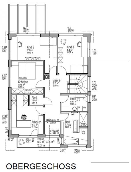

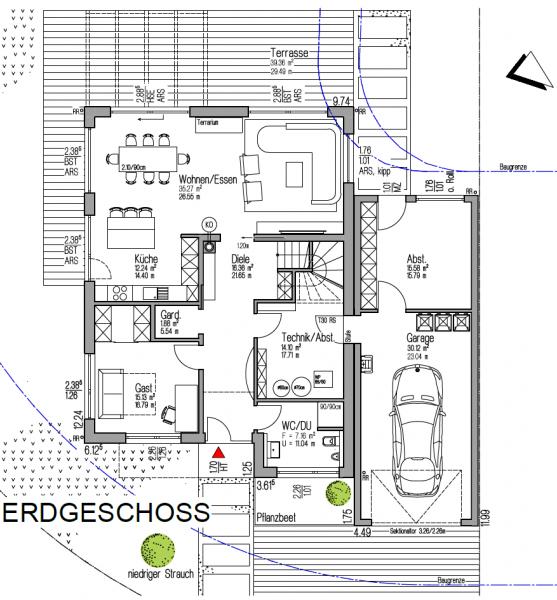

    anbei unser aktueller Grundriss, mit dem wir schon sehr zufrieden sind.
    Bevor die Pläne nun zum Bauantrag und bald Wirklichkeit werden, würde ich mich über Euer Feedback freuen, ob Euch noch irgendetwas "Problematisches" oder Verbesserungswürdiges ins Auge springt.
    Viele Grüße
    reschu

    Die Grenzgarage ist mit 11.99m genehmigungsfähig? Oder ist das keine Grenze?

    Der größte Raum im OG ist das Büro???? Kann man das nicht mit dem Gast zusammenlegen.
    Was ist der Sinn des Luftraums??? Schallbrücke, ventil für die Warmluft im EG um eine erwärmung des Flurs im EG unmöglich zu machen?..
    Was ist der Unterschied zwischen dem Abstellraum und dem HWR???
    Warum hat das Büro eine eigene Balkon???
    Die Couch vor dem Fenster scheint ein Standard zu sein um möglichst viel Wohnlichkeit rauszunehmen....
    Der ausblick vom Klo ist dafür phänomenal....... Besser als von der Couch aus. Die Leute af der Strasse werden sich freuen wenn du deine Astralkörper aus der Dusche schälst.....
    Auch hier ein Riesiges Zimmer für Gäste..... was sollen die da machwn? Wochenlang leben??
    Wir haben 12qm Büro und Gast. Da schlafen bis zu 4 Persone ohne probleme........
    Der Entwurf hat massig potential was schönes großzügiges zu bauen. So ist es eine massive Platzverschwendung in allen Ecken?

    ich würde mir einen direkten Weg von Küche zur Terrasse wünschen, ohne Hindernislauf um Tisch und Stühle, dort geht es sowieso eng zu, (Tisch +120cm pro Seite?)
    weiter bräuchte ich keinen Tresen mit Sitzplatz, wenn 1m weiter der Esstisch steht
    im OG wäre mir viiiel zu wenig Schrank im Schlafzimmer, Abstellraum und HWR zusammen legen, mit Büroecke zusammen versuchen zu gunsten einer Ankleide bzw. begehbarem Schrank zu nutzen

    Abgesehen vom Eßtresen und daß man in der Badewanne ein Fenster im Nacken hat statt rauszuschauen (sowie: daß die Mülltonnen am Auto vorbei müssen !) gefällt mir der Entwurf sehr gut. Schön klar strukturiert.
    Allerdings ist mir eines ein wenig unheimlich daran: der Entwurf sieht (was ihn ja nicht schlecht macht) aus wie "(C) 1982".
    Was meint die Bauelemente-Höhenangabe "BST ARS" ?

    Ja, ist genehmigungsfähig.
    Ja, ich verbringe 2/3 meiner Arbeitswoche im Büro, und dementsprechend brauche ich Platz, und möchte mich wohlfühlen. Eine Kombinutzung kommt für mich nicht in Frage.
    Sinn: Helligkeit, Offenheit, Großzügigkeit.
    Mit den Kontrapunkten hast Du sicherlich Recht.
    Die Abstellräume oben und unten liegen exakt übereinander, und sind für einen späteren möglichen Ausbau mit Aufzug vorbereitet. Zunächst dienen sie aber als reine "Lagerräume". Der HWR ist nur für WaMa + Trockner gedacht.
    Siehe vorherige Frage zum Büro. Außerdem ist der Balkon anders als die Terrasse ausgerichtet, so dass hier eine andere Nutzungsmöglichkeit (Verschattung Nachmittags) ergibt. Weiterhin hat der Balkon (nur dort) eine gescheite Aussicht.
    Ist ja nur ein Symbol.
    Egal wo das Bad liegt, könnten die ringsums anliegenden Nachbarn durch das Fenster Einblick erhalten. Sichtschutz brauche ich also so oder so.
    Das Gästezimmer wird auch für das Hobby meiner Frau genutzt. Die Größe ist von uns so gewollt.
    Den direkten Weg gibt es. Bei der Küche ist ein Weg nach draußen.
    ARS = Außenraffstore.
    BST weiß ich gerade nicht auswendig.

    "ARS = Außenraffstore.
    BST weiß ich gerade nicht auswendig."
    Ich auch nicht. HSE soll wohl HebeSchiebeElement bedeuten - mich irritiert allerdings, daß das "anstelle" einer Höhenangabe da steht.
