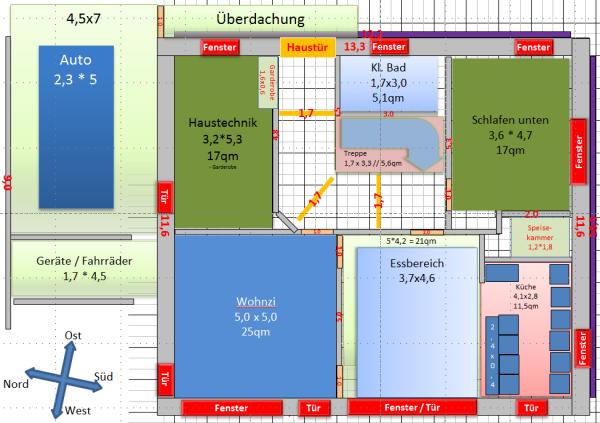

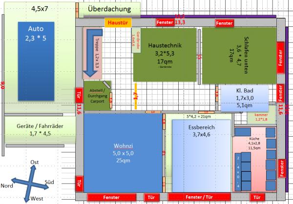

    nach den vielen hitzigen Debatten zu Grundrissen möchte ich trotzdem zwei Grundrissentwürfe vorstellen.
    Ich bin mir nicht sicher, welches der bessere Grundriss ist oder ob man vielleicht etwas grundsätzlich ändern muss.
    Der größte Unterschied ist die Lage der Treppe (einmal innen, einmal an Außenwand). Bei der Außenwandtreppe brauche ich mir keine Sorgen wegen Lichteinfall/Helligkeit zu machen, dafür sind die Wege weiter. Auf der anderen Seite ist Ruhe, wenn mal die Kinder von draußen kommen und nachts hoch und runter laufen. Dazu kommt noch ein kleiner Abstellraum unter der Treppe. Dass die Lage der Treppe einen fundamentalen Einfluss für den Grundriss oben ist, das ist klar.
    Was haltet ihr eigentlich von Galerien?
    Ich habe die Idee über dem Essbereich eine Galerie zu bauen. Platz wäre vorhanden (EG groß genug zu benötigtem Platz im OG). Allerdings würde ich auf dem "Balkongeländer der Galerie" komplett Fenster bis unter die Decke setzen und alles verschließen, damit der Schall und Hitze nicht ins OG dringen. Von unten wäre trotzdem das hohe Raumgefühl da. Oben weniger negative Einflüsse.

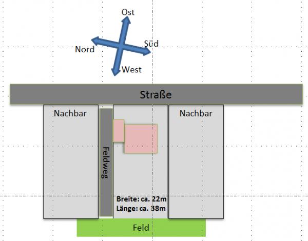

    Ich habe die Grundrisse, Himmelsrichtung und Lage auf dem Grundstück auch im Plan.
    Ich freue mich auf Eure Ideen!
    Joe V. 05-31-EG-mit-Fenstern.jpg 05-31-EG-Strich-mit-Fenstern.jpg 31-05-Lage auf Grundstück.jpg

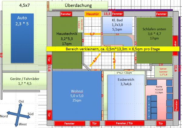

    Hallo erneut,
    ich habe gerade gemerkt, dass man das haus auch etwas schmaler (ca. 0,5m) gestalten kann. im Flur im Treppenbereich müsste eigentlich noch genug Platz sein. Die Verengung geht zu Lasten HWR und unterem Schlafzimmer.
    Das muss man sich gut überlegen. Auf der anderen Seite könnte man ca. 13qm Wohnfläche sparen, was knapp 20.000€ sind :)

    Hallo Joe.
    Ich denke viele deiner Punkte sind persönliche Vorlieben, aber ich kann dir kurz sagen, was ich davon halte:
    Im laufe der Jahre ändert sich die Nutzung einer Immobilie, und eine außenliegende Treppe ist häufig flexibler als eine Innenliegende. Hier besteht zum Beispiel die Möglichkeit, das obere Stockwerk vom Unteren zu trennen, wenn die Kinder aus dem Haus sind, um es zu vermieten, oder um es als Wohnung für die pflegebedürftigen oder von Altersarmut bedrohten Eltern zu nutzen. Dagegen spricht natürlich die Galerie. Wobei wir auch schon beim nächsten Punkt wären:
    Eine Galerie wirkt offen und "luftig", verbraucht aber Platz im OG. Wenn du das Haus um 0,5m kürzen willst um 20T€ zu sparen, würe ich mir überlegen, ob ich daraus nicht gleich einen ganzen meter mache, und aus dem Luftraum ein Zimmer mache. Zudem wirkt Glas Akustisch etwa wie ein Bad, harte Oberfläche, hohe Nachhallzeiten. Mit Außenverglasung sind das dann zwar nur 2 Flächen, aber wer spart, will nicht auch noch die Wand und/oder Dachuntersicht akustisch wirksam verkleiden. Der Esszimmeratmosphäre tut das wahrscheinlich nicht gut. Dazu kommt, das große Volumen mehr Energie benötigen, um behaglich warm zu bleiben, wenn also im Winter die warme Luft hoch steigt, benötigst du mehr Energie, um es am Esstisch unten behaglich warm zu haben, und hast oben durch die Verglasung eine warme, stehende Luftschicht. Außerdem finden es (nicht nur) Teenager nicht so toll, plötzlich vor der Verwandschaft im Schlafanzug zu stehen, weil man garnicht gehört hat, dass die Oma unten am Esstisch sitzt, während man nur kurz vom Schlafzimmer zur Toilette wollte. Zudem muss die Verglasung die du vor hast, Durchsturz sicher sein, und nach Statik ausgeführt werden, was die Sache etwas komplizierter macht, aber nicht unlösbar. Ich meine nur, etwas aufwendig, für den geringen Nutzen. Und zu guter letzt die Frage die jede Bauherrin stellt: wer putzt den die ganzen Glasflächen? und wie? Da bliebe nur die Lösung mit der Klappleiter im Eg... in fast 6 meter höhe Fenster putzen. Zugegeben, nicht oft, aber so zwei mal im Jahr wird sich das schon ausgehen.
    Zusammgenfasst: Entweder Galerie offen, mit den Nachteilen, moderne Lösung dazu wäre zum Beispiel ein Sicherheitsnetz, oder auf die Galerie verzichten, und den Raum nutzen, um Volumen zu sparen und die interne Trennung im Haus für später zu ermöglichen. Für Flexiblität und Ruhe im Haus, die Treppe an der Außenwand. Für mehr Kommunikation und ein paar meter kürzere Wege und weniger Flächenverbrauch, Treppe im Zentrum.
    Im Grunde hängen die Themen zusammen: Treppe im Zentrum des Hauses mit Galerie, Treppe an der Außenwand ohne Galerie. Letzteres wäre mein Favourit.

    Wenn ich recht interpretiere, meinst Du für das Eßzimmer nur 3,7 m Breite zu brauchen, gibst ihm aber 4,2 m - warum schlägst Du den Überhang nicht der Küchenbreite zu ?
    Die Küche sieht gezeichnet merkwürdig aus. Das Lange links sollen wohl Oberschränke sein - in Wirklichkeit also darüber statt dahinter, und der Mittelgang dann nicht so schmal (?)
    "Ich habe die Idee über dem Essbereich eine Galerie zu bauen. Platz wäre vorhanden (EG groß genug zu benötigtem Platz im OG). Allerdings würde ich auf dem "Balkongeländer der Galerie" komplett Fenster bis unter die Decke setzen und alles verschließen,"
    Also eine "Brücke" von wo man wie aus dem Meisterbüro in die Werkshalle sieht ? ? ?
    Zeig´ mal Pläne des OG, so ein EG allein läßt sich schlecht diskutieren.
    Die Treppe finde ich zentraler besser, auch besser geeignet zur Fortführung in den Dachboden.

    Ohje, sieht ziemlich abenteuerlich aus, sowohl der Grundriss als auch das Programm. Tu dir selbst einen gefallen und geh zu einem Planer. Mit deinem Heim musst du eine lange Zeit klar kommen und entschuldige, aber was ich da seh ist nichts Halbes und schon gar nichts Ganzes. Am besten nochmal auf los und - mit Hilfe vom Fach - neu.
    Kurz paar Stichpunkte, was sofort ins Auge springt:
    Lange Wege (Schlafen - Bad, Speis - Eingang)
    Raumanordnung und - ausrichtung (Küche beste Lage - SW, Wohnen - NW)
    Möbilierbarkeit?
    Komische Ecken und Versprünge
    "Zufällige Fensteranordnung"
    Von meiner Seite aus wars das, zwar nicht mit der Kritik - da findet sich noch einiges - , aber erstmal in dem Thread. Einfach noch zuviel im Argen.
    Ich hoffe du nimmst es mir nicht krumm.

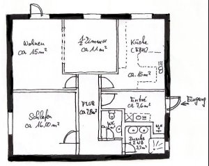

    so ein "Vorentwurf" sollte zum allgemeinen Verständnis in etwa so aussehen:
    ein Stück Papier, oder mehrere, sind schneller und übersichtlicher zu bewerten.

    Hallo Arch,
    danke für dein ausführliches Feedback! Auch ich sehe es mittlerweile so, dass eine Gallerie wohl nicht das richtige ist. Vielleicht hübsch, aber sie bringt auch zu viele Nachteile mit sich.
    Zur Treppe: auch hier war Optik ein Thema: die Idee war eine schöne Treppe, Beton mit Holz oben drauf als Blickfang. Daher auch in der Mitte. Aber außen ist praktischer. Wozu ist das Haus? --> zum praktischen Wohnen. Langweilig, aber ist ja so :)
