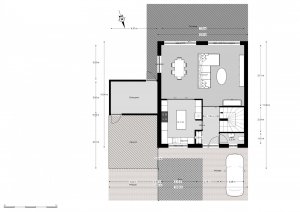

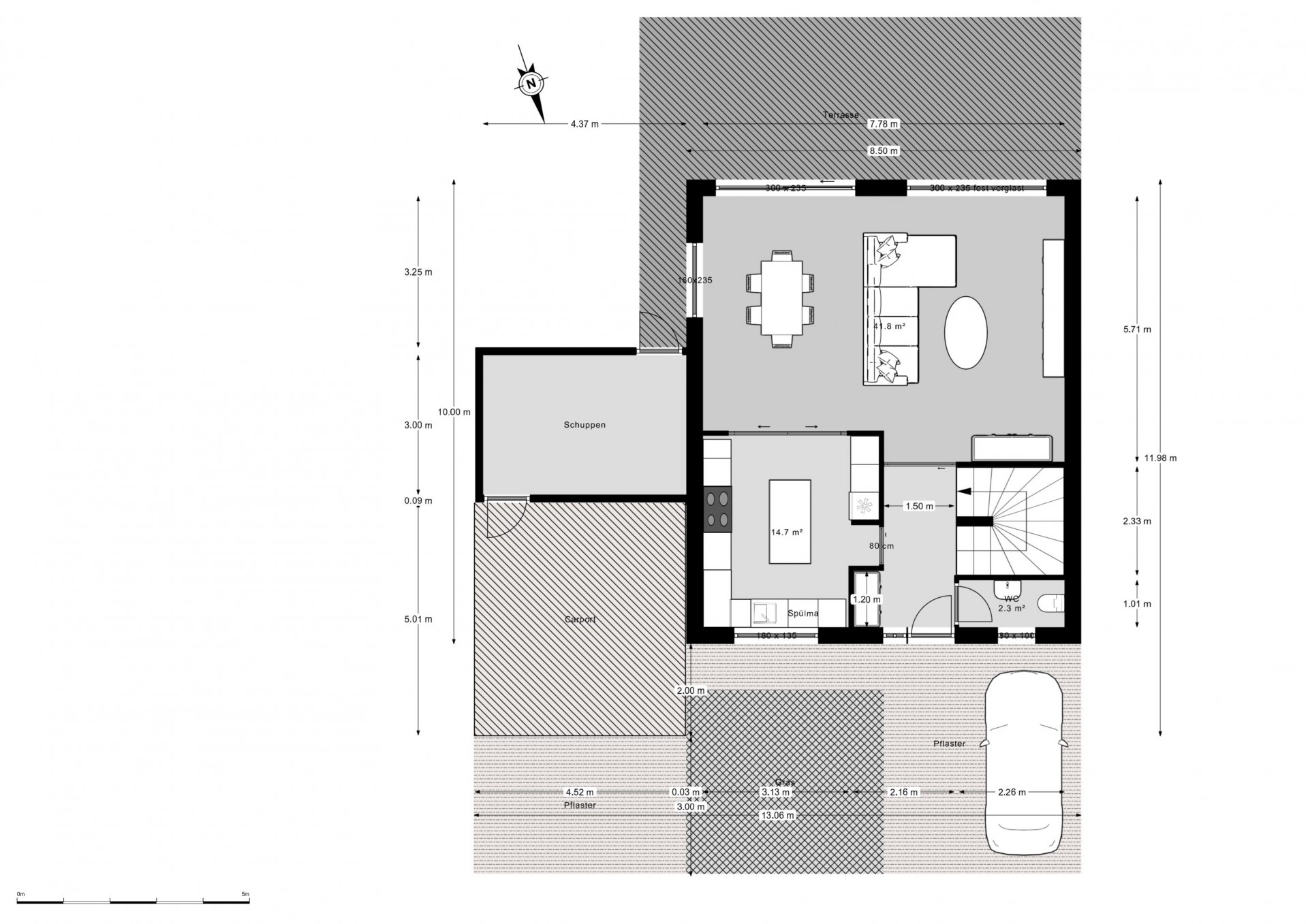

    EG = Wohnen/Essen + Küche + WC

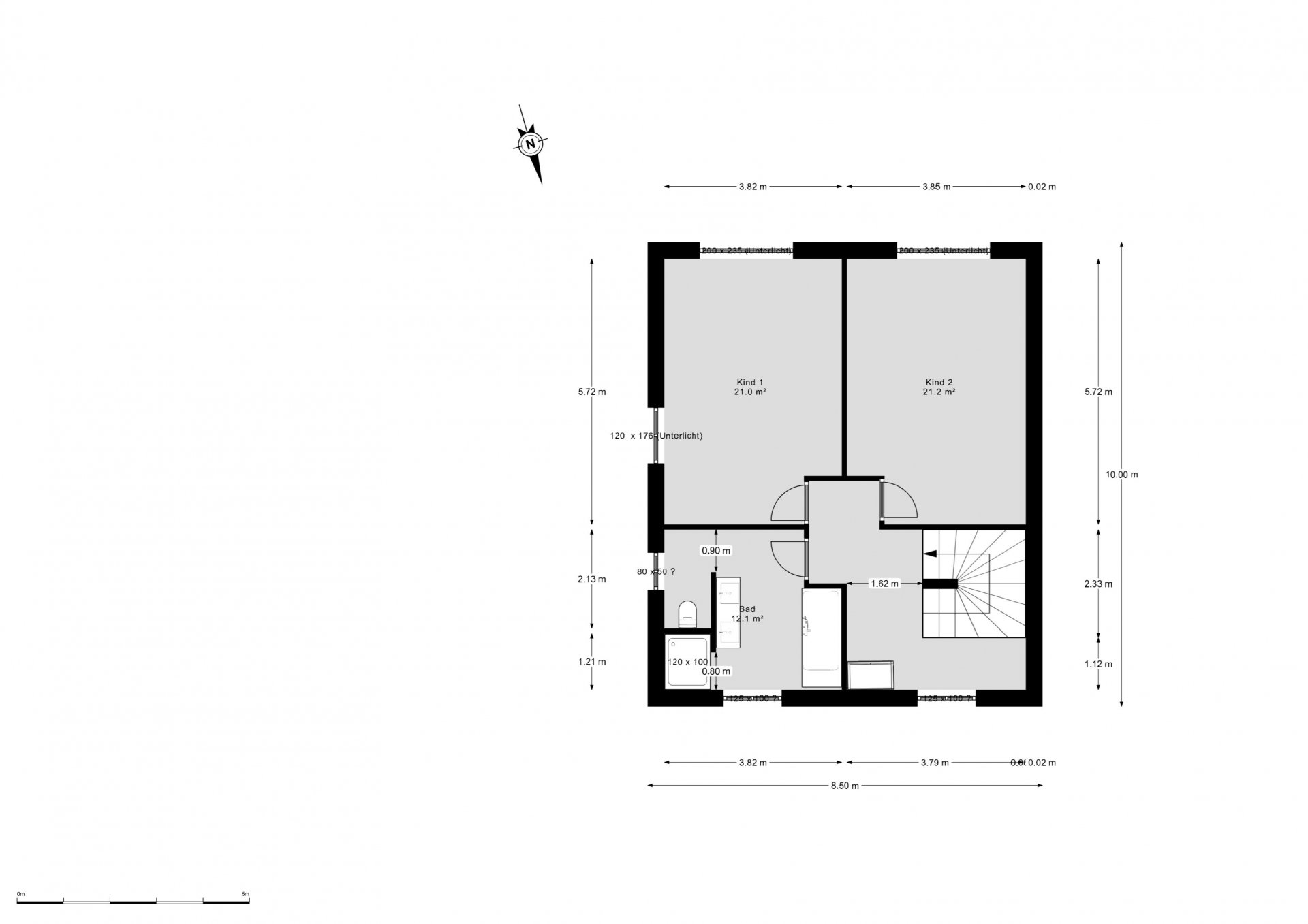

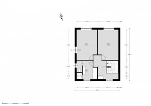

    OG = 2 große Kinderzimmer + Familienbad

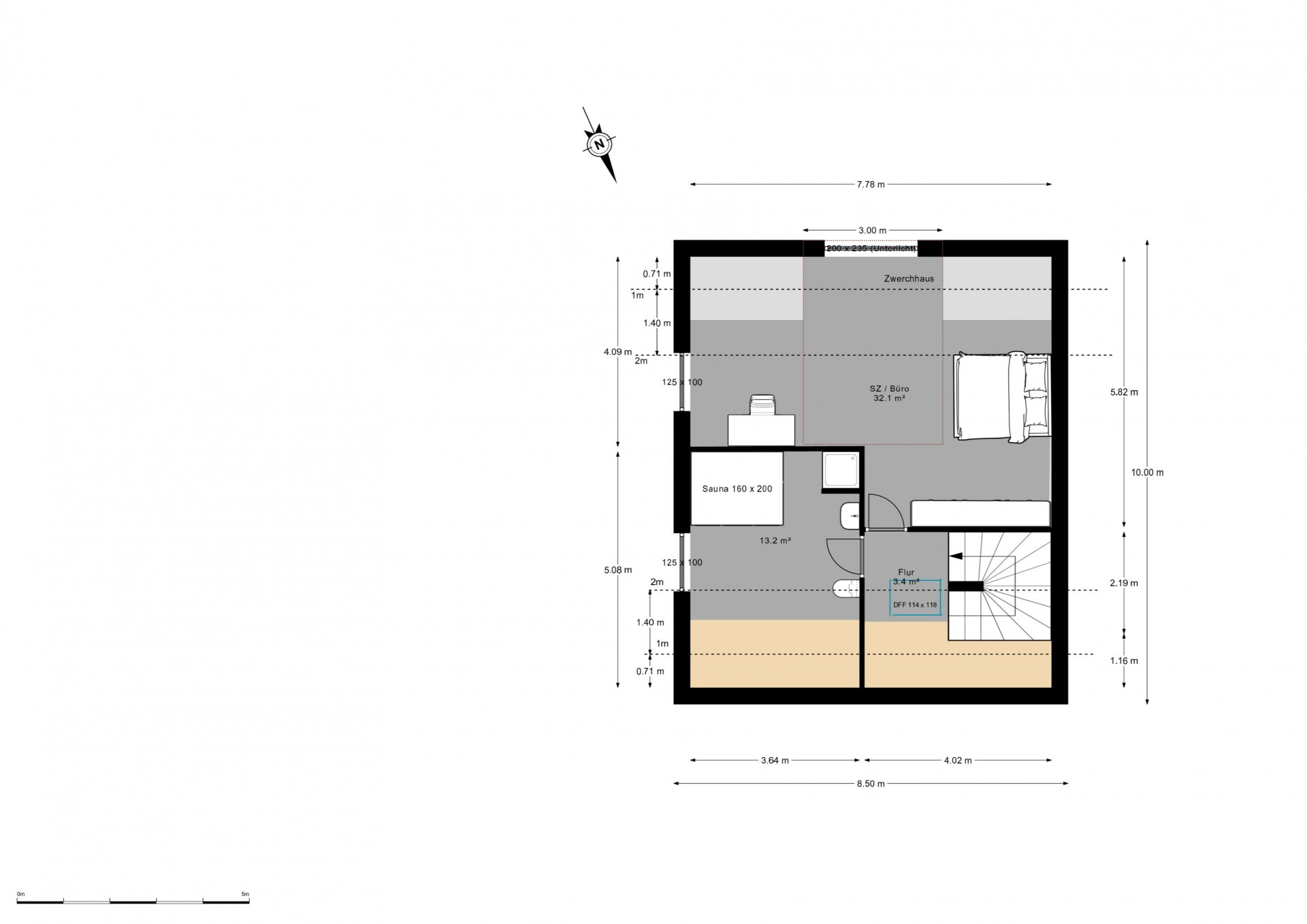

    DG = Schlafzimmer + Büro + WC/BAD

    große Küche, offen, aber dennoch mittels Schiebetüren verschließbar, Kochinsel zum Schnibbeln (Kochfeld ist erstmal nicht auf der Insel geplant)
    Anzahl Essplätze: 6

    Sauna im DG
    Zwerchhaus auf Südseite

    • EG:
      • ich habe die Treppe soweit wie möglich in den Norden gezogen, um im OG möglichst große Kinderzimmer zu haben. Die genauen Maße der Treppe muss ich mit dem Planner besprechen.
      • ist die Breite des WC's zu gering?
      • Der Knick in der Küche im Wohnzimmer gefällt mir nicht ganz, weiß aber nicht wie man das sonst lösen soll
    • OG
      • der freie Bereich im Norden der Treppe wird mit Blumen oder ähnlichem gefüllt
    • DG
      • SZ und Büro in einem großen Raum. Hintergrund ist, wir möchten ein Zwerchhaus in der Mitte des Hauses. Zunächst haben wir die Räume mittels Wand in der Mitte des Zwerchhaus getrennt. Auf der linken Seite das Büro, auf der rechten das SZ. Das SZ sah aber komisch aus weil es nur im linken Eck ein Fenster (des Zwerchhaus) hatte. Daher die Aufteilung zu einem großen Raum was uns eigentlich auch ganz gut zusagt. Man kann hier schön nach der Sauna entspannen. Generell gibt es in unserem Fall kein Problem das Büro im SZ zu haben, ist aktuell auch so und bereit keine Probleme. Bin aber natürlich offen für Ideen wie man die Räume einzeln aufstellen kann.
    Bin gespannt auf eure Meinungen :)

  2. #2 JohnBirlo, 07.04.2022
    JohnBirlo
    JohnBirlo
    28.05.2020
    1.232
    461
    Die Küche mit der Insel wird bei den Maßen nicht funktionieren. Musste mal nen Feldversuch machen, welchen Abstand du zwischen Kücheninsel und Wänden/Schränken haben willst, damit man da auch gescheit arbeiten kann.
    Die Küchentür mit 80cm breite Rohbaumaß fänd ich zu klein
    Du hast da ziemlich viele Stellplätze und vorallem brauchste da einiges an Bordsteinabsenkungen. Würde in unserer Gemeinde so nicht genehmigt werden, aber kannste dich ja mal schlau machen, wie das bei euch ist
    du musst dran denken, dass du da Rohbaumaße hast. Also die Toilette ist schon mal, aber vielleicht kennste wen mit schmalen Bädern, dann kannste selber mal dort messen, was dir reicht
    Das Wohnzimmer ist schon ziemlich groß. Könnte gut sein, dass der Statiker da seinen großen Taschenrechner zückt und bittet, da was zu verschieben.....
  3. corby
    corby
    06.04.2022
    Erstmal vielen Dank für deinen Input.
    • Abstand zwischen Insel und den Schränken sind auf beiden Seiten 80cm, meinst das ist zu wenig?
    • Küchentür werde ich nochmal überprüfen
    • Der Carport ist 4.52 breit, hier passt nur ein Auto/Stellplatz rein. Wir müssen laut B-Plan jedoch zwei Stellplätze ausweisen, daher müssen wir noch den Stellplatz rechts vor dem Haus erzeugen.
    • Wir haben aktuell so eine schmales Gäste-WC, schön ist das nicht, gebe ich zu. Eventuell kann der Planner noch mit der Treppe variieren und die Toilette breiter machen.
  4. #4 JohnBirlo, 07.04.2022
    JohnBirlo
    JohnBirlo
    28.05.2020
    1.232
    461
    Würde ich von abraten. Wenn einer schnippelt kommt keiner mehr vorbei. Aber auch hier gilt: Teste es in der Realität und geh mit nem Zollstock zu IKEA und teste
