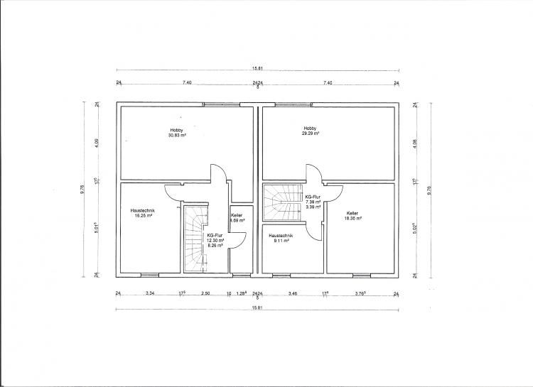

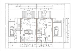

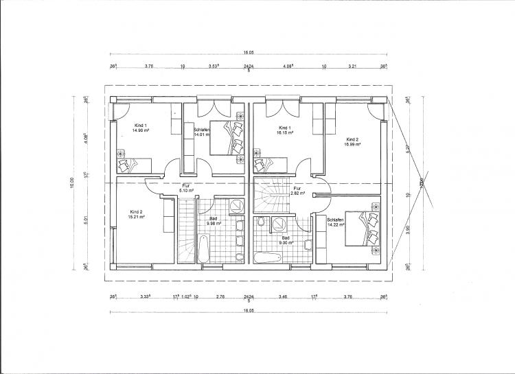

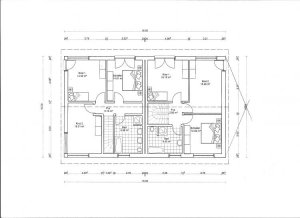

Grundriss DHH...der 2. Versuch
Diskutiere Grundriss DHH...der 2. Versuch im Architektur Allgemein Forum im Bereich Architektur; Ob jetzt die Abflussrohre durch die Küchenwand oder eine andere Wand verlaufen kann mir doch im Endefekt egal sein. Sehen oder riechen werd ich...
  1. Sperit
    Sperit
    24.10.2012
    25
    Kraftfahrer
    Ulm

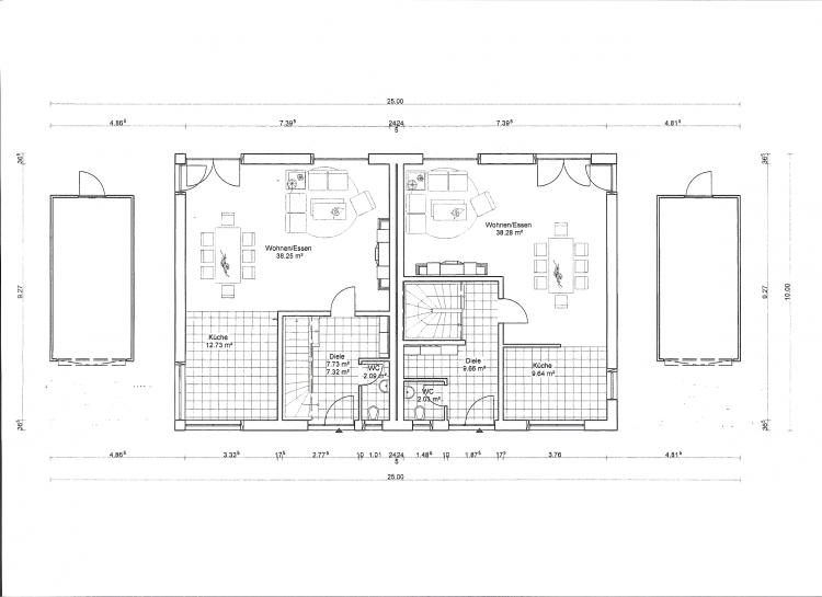

    Ob jetzt die Abflussrohre durch die Küchenwand oder eine andere Wand verlaufen kann mir doch im Endefekt egal sein. Sehen oder riechen werd ich davon doch sowieso nichts.
    Oder seh ich das zu blauäugig??
    Mensch Leute ihr macht mich fertig :frust ;)
    Ich war bislang echt zufrieden damit, und ihr zieht den Entwurf so durch den Kakao :p
    Wobei ich ehrich gesagt so was erwartet hab...

    auch wenn die wahrheit dir brutal vorkommt, du wirst der wahrheit am ende dankbar sein. die fallleitung wirst du in keiner der naheliegenden wände verstecken können, nur hinter einer vorsatzschale.

    Natürlich bin ich euch dankbar, dass ihr euch die Zeit nehmt und mir die Defizite aufzeigt :bierchen:
    Allerdings wüßte ich nicht wie es besser ginge. Ich hab bestimmt die letzten Monate an die hundert Grundrisse im Internet studiert, und wie gesagt auch von drei verschiedenen Architekten mir welche anfertigen lassen. Naja, und das war halt für mich der Beste.

    So sollte es sein.
    Aber die erste Frtage ist doch: Wie kommt das fallrohr vom WC zu einer für dessen Aufnahme geeigneten Wand? Im Augenblick steht das Klo über einer Tür. Da wird's wohl kaum runtergehen. Der backen an der Außenwand ist auch nicht geeignet. Bleibt die Innenwand (Küche - Treppe) dorthin aber ist's ein schwieriger Weg. Rein technisch. UNd dann geht es in selbiger Wand 17,5 cm stark talwärts. Das Rohr selber ist gut 120mm dick (DN100 + Rohrmuffen). Da bleibt nur ein Überputzen. Riechen sicher nicht, hören evtl. schon...wenn's rauscht.
    Glaub' ich Dir. Ist natürlich auch nicht ganz einfach. Beim DH ist die "klassische" Einteilung auch eher so, daß die Treppe an der Trennwand zum Nachbarn liegt. Dies muß natürlich nicht so sein (2 x 1/4-gewendelt).
    Kann auch gerade gehen. Dann aber eher entlang der Firstrichtung, also um 90° gedreht mit einer daraus resultierenden anderen Raumaufteilung.
    Haben die das alles für lau gemacht (quasi Akquise?), oder war jedes mal Honorar fällig????
    Ich mag gar nicht glauen, daß ausgebildete Architekten nichts Besseres zu Wege bringen......

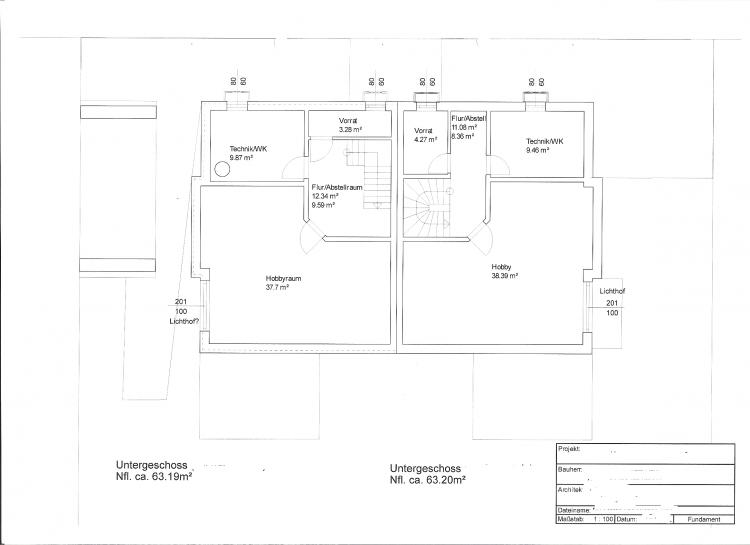

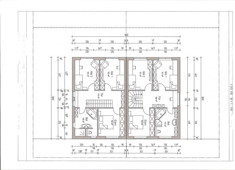

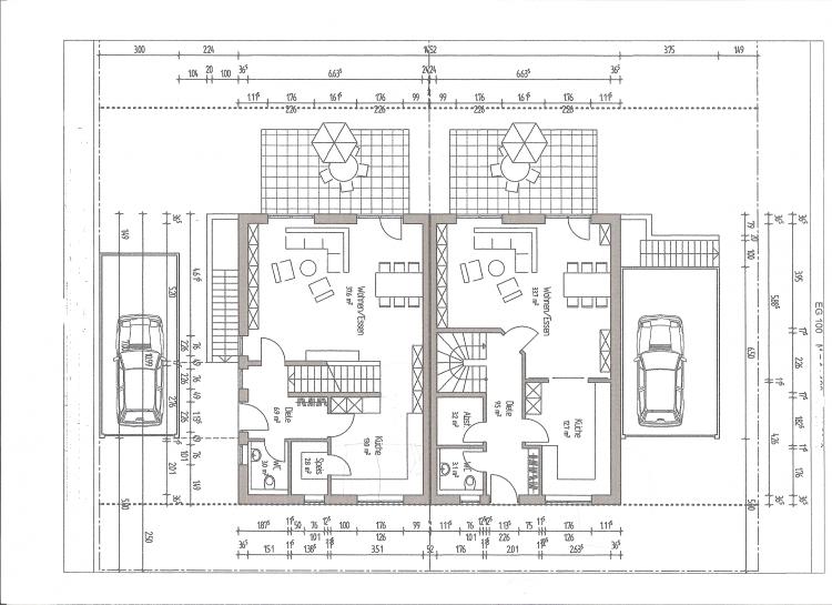

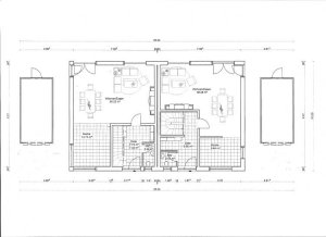

    Hier hab ich mal die Grundrisse der anderen Architekten.
    Sind die auch alle nichts?
    Architekt 1:

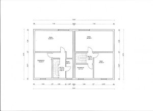

    Architekt 2:

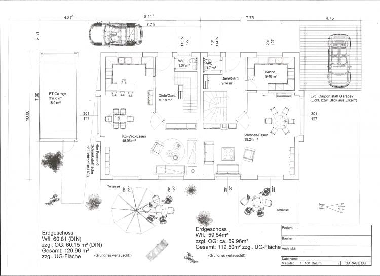

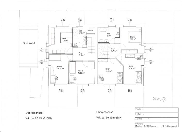

    Architekt 3:
  11. Sperit
    Sperit
    24.10.2012
    25
    Kraftfahrer
    Ulm
    Architekt 3:
