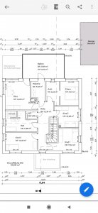

    Ich hänge mal meinen Grundriss an und würde mich über Meinungen freuen. D
    "Kaminecke" war unser Wunsch.
    Wir haben die maximale Breite vom Grundstück ausgereizt. Wir können auch weder links noch rechts vom Haus eine Garage ans Haus anbauen.

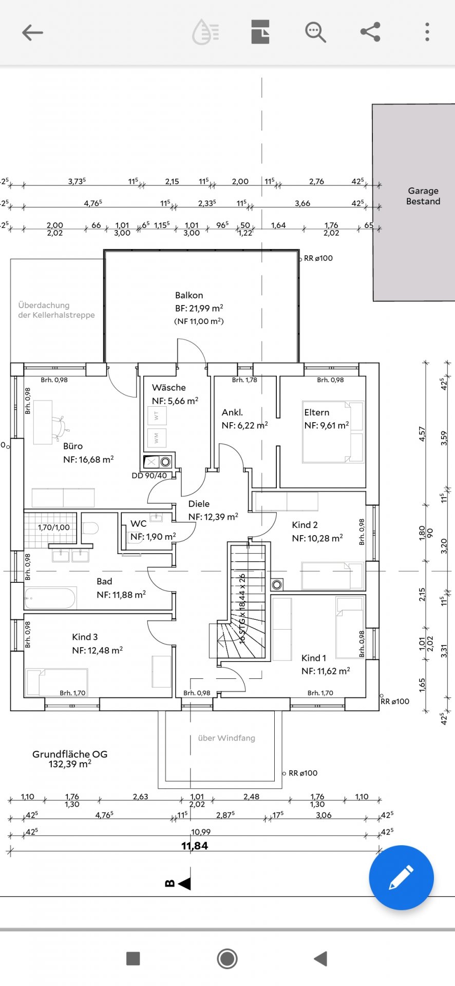

    Im OG fehlt eine Dusche für die Kinder (die werden größer und brauchen länger im Bad ...). Ansonsten finde ich das schon sehr gut gelöst.

    Ich finde ihn nicht zeitgemäß!

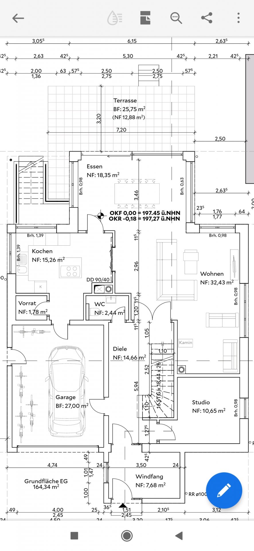

    Auf Windfang kann heutzutage verzichtet werden, ein direkter Zugang von Garage zur Küche verspricht Dieselgeruch statt leckerem Essensgerüchen. Eine Küche sollte mM nach einen direkten Zugang zum Garten bzw Terrasse bekommen. Im Sommer erweitert sich der Wohnbereich auf die Terrasse und da ist der Gang zwischen Grill und Küche oder auch zw Kaffeetafel und Kühlschrank kurz zu halten.
    Schlechter Küchenschnitt: grosser Raum, wenig Küche. Die eingezeichnete Insel ist zu klein und eine größere hat keinen Platz, weil der das Gast-WC eingefügt wurde.
    Weiterhin ist es im EG nicht nötig, das Gäste-WC ohne Fenster zu planen. Wurde das beim planen vergessen und einfach irgendwo eingeschoben?
    Die Sichtachse des Eintritts ins Haus, also Flur blickt nicht ins attraktive Licht/Doppeltür WZ, sondern zum dunklen Ende, der Klotür.
    Wo ist denn Süden? Die KiZis im OG sind auf drei Ecken verteilt. Mind. Eins wird keine Sonne im Zimmer haben. Ich finde da gerechte Aufteilung besser. Der Grössenkontrast WZ zu Kizis ist zu heftig. Ab 8 wollen sie nicht mehr im WZ spielen und haben dann noch mind. 10 Jahre im u12qm Zimmer, während die Eltern im Saal vorm Kamin sitzen.
    Und dann möblier mal die Ankleide. Das geht nicht. Bzw geht’s, aber nicht effektiv und genügend Schränke.
    Wäscheraum bekommt die Gartenseite... Kinder die Straße?
    Im Bad wäre Toi zum Tageslicht und Dusche vom Fenster weg zu favorisieren.
    Die ELW ist etwas zu klein, nicht wahr? Hätte vielleicht auch einen Platz für einen Tisch und Sofa verdient, oder?
    Das nächste Mal: Ausrichtung und Grundstück ist für ein Hausentwurf recht wichtig, also mit einstellen.
