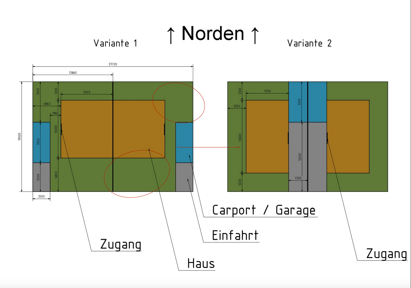

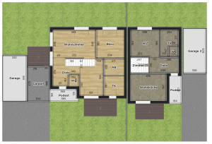

    Hallo liebes Forum,

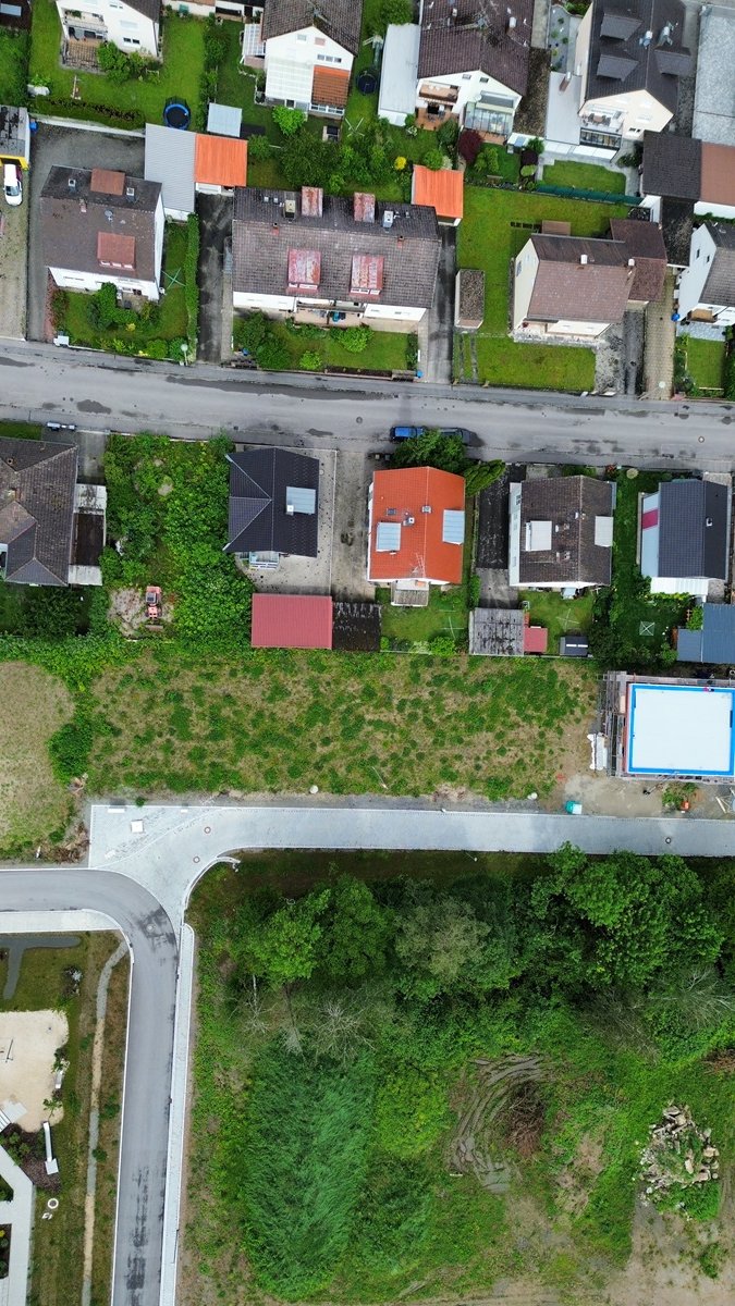

    zuerst mal vielen Dank für die vielen großartigen Tipps und Beiträge! Zu meinem jetzigen Thema konnte ich bislang aber leider noch nicht viel finden, daher wäre ich für eure Schwarmintelligenz sehr dankbar!

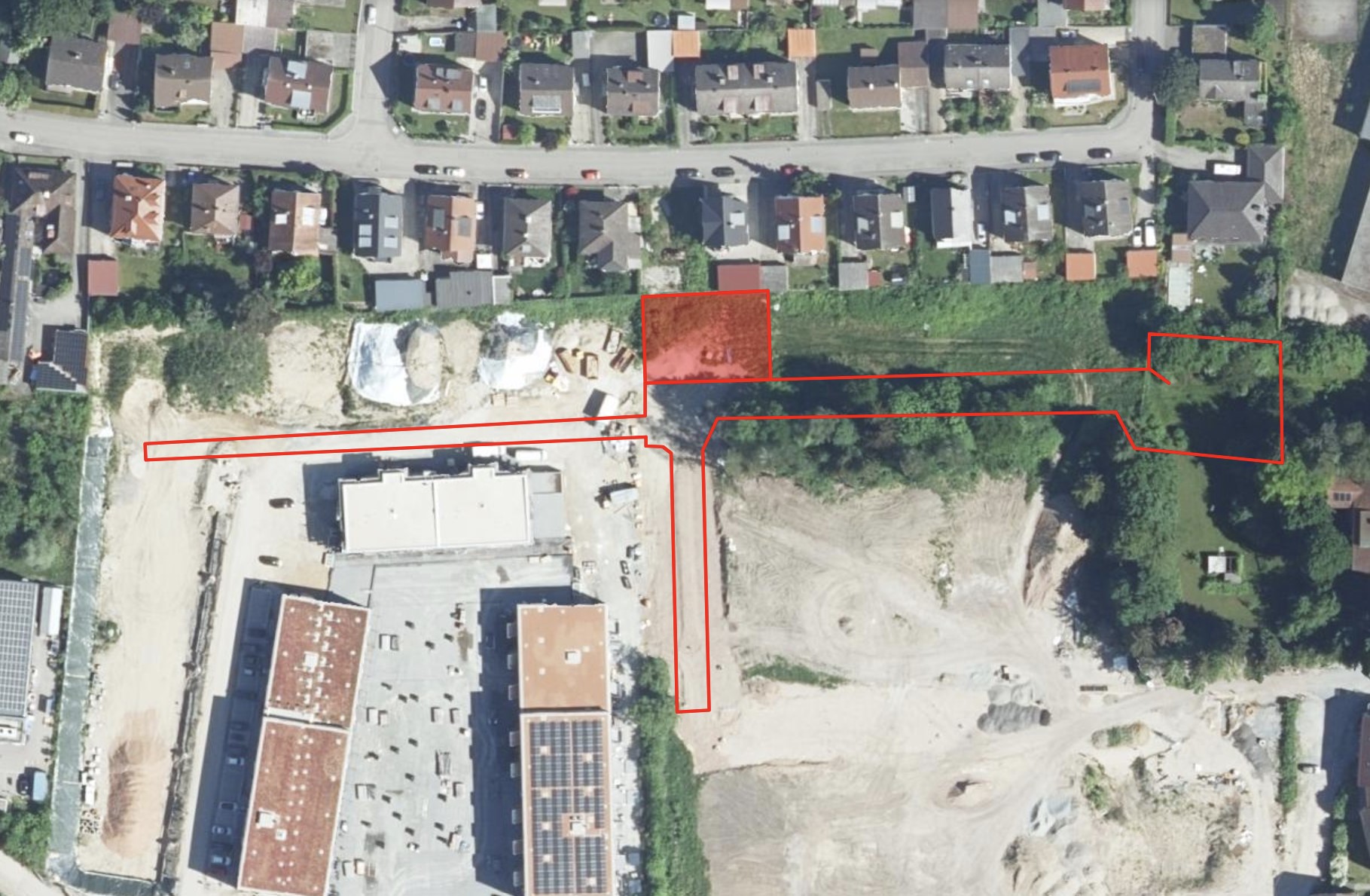

    Erstmal kurz zu mir: Bin 32, noch keine Kinder, hab (etwas) Eigenkapital angespart und plane in naher Zukunft mir meinen Traum vom Eigenheim zu erfüllen: kleine Doppelhaushälfte (120-130m²) auf kleinem Grundstück (Wunsch: 300m²) in der Stadt.
    Gefunden habe ich nun ein passendes Grundstück in guter innerstädtischer Lage zu einem erschwinglichen Preis, hier mal die Eckdaten dazu:
    - Baugrundstück mit ca. 535m² / GFZ= 1,2 / GRZ1 = 0,4 / offene Bauweise
    - Einzelhäuser und Doppelhäuser zulässig / max. 2 Vollgeschosse / Wandhöhe max. 7,5m
    - Sattel- (12-35°), Pult- (12-30°) und Flachdach (0-5°) zulässig
    - bei Garage/Carport nur Flachdach (0-5°) zulässig / 2 Stellplätze pro Wohneinheit / vor Garage mind. 5,5m Stauraum (kann als Stellplatz angerechnet werden), Carports sind ohne Stauraum zulässig
    - Abstandsflächenregelung nach Art. 6 der bayerischen Bauordnung
    - Zufahrt im Süden
    (Luftaufnahmen: Norden oben / Süden unten)
    Verkauft wird das Grundstück von einer Immobilienfirma, die von einer Baufirma bereits einen Entwurf hat machen lassen. Dieser würde vorsehen, auf dem Grundstück 2 Einzelhäuser mit mittig aneinander liegenden Garagen zu bauen, siehe angehängten Entwurf (Variante 2).

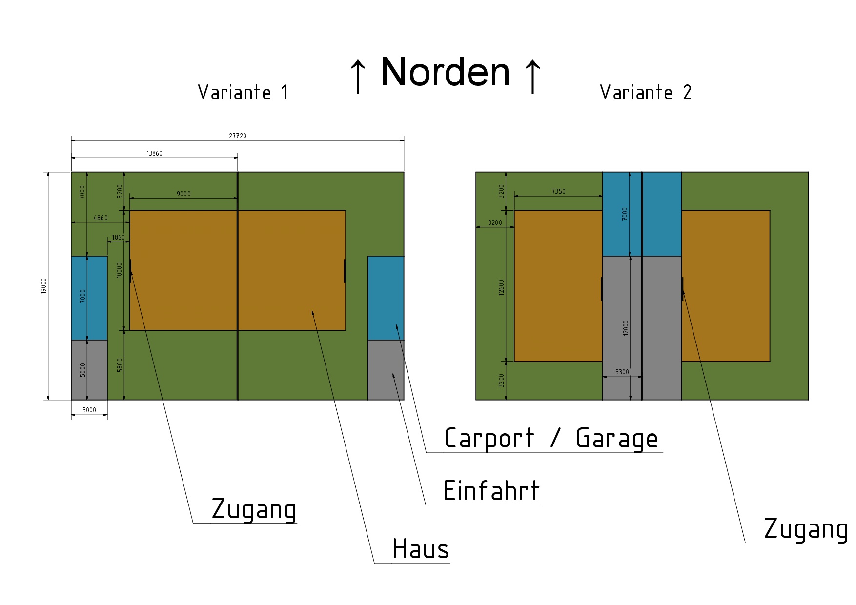

    Meine Fragen an euch: Wie würdet ihr dieses Konzept Variante 2 (Garage an Garage) gegenüber der klassischen Variante 1 (Hauswand an Hauswand) bewerten?
    Außerdem: Welche Vor- bzw. Nachteile hätte es, das Haus eher quadratisch (z.B. 10x9m) als länglich (z.B. 12,6x7,3m) auszuführen.
    Meine Gedanken dazu wären:
    Variante 1:
    + mehr Südgarten vorm Haus (wenn Haus „quadratischer“)
    + insgesamt mehr Garten, da kleinere Zufahrt
    + Kommunwand (weniger Wärmeverlust)
    - Kommunwand (Geräusch- / Lärmübertragung)
    - weniger Platz vor der Haustür (Haustür wäre dann „im“ Carport)
    Variante 2:
    + Fenster an allen Seiten möglich
    + weniger Geräusch- / Lärmübertragung
    + evtl. mehr Platz vor der Haustür
    - Platzverlust durch lange Zufahrt
    - Garage fast erforderlich (mir würde ein Carport ausreichen)
    Schonmal Vielen Dank für eure hilfreichen Gedanken!

    Ich persönlich finde es besser. Manko: fließende Übergänge der Grundstücksauffahrten, aber es gibt grundsätzlich Nachteiligeres. Sagen wir mal so: mein Manko ist das in meinen Augen geringwertigste Manko, was überhaupt gibt,
    Das kann man nicht pauschal beurteilen. Es spielt auch keine Rolle.
    Wichtig ist, dass man mit dem Grundriss und mit der Ausrichtung leben kann. Ob man 7 oder 8 Meter Hinter- oder Neben-Garten hat, ist nicht plan-relevant, da muss man erst einmal alles andere wichtige innen schick planen und dann schauen, ob alles ringsherum ausreichend (ausreichend!) ist.
    In Deinem Fall entscheidest Du noch nicht einmal allein, denn da ist noch euer neuer Nachbar.
    Aber: quadratische Grundrisse und längliche unterscheiden sich tatsächlich. Der eine kommt mit quadratisch besser zurecht, der andere mit den rechteckigen Grundrissvarianten. Wenn Du es allerdings selbst nicht weißt, dann ist es doch egal.
    Ich würde aber, tatsächlich nur in diesem Fall, das eher quadratische nehmen, weil man seitlich den Eingang generieren kann, sodass man im Süden noch eine nette Gartenfläche hat. Beim rechteckigen Vorschlag ist ja doch die Auffahrt flächenmässig sehr sehr dominant.
    Alles andere kann passend gemacht werden, frag uns einfach :biggthumpup:

    Zum Grundstück:
    Will jetzt nicht nach dem Preis usw. fragen...ist ja ein öffentliches Forum. Daher jetzt ein theoretisches Gedankenspiel um meine Argumentation praxisnah zu halten:
    267 x 400 Euro = 106.800 Euro.
    D.h. die "Freiheit" kostet in deinem Fall 106.800 Euro. Also mir an deiner Stelle wäre es das Wert. Selbst ein noch etwas höherer Betrag wäre für mich kein Hinderungsgrund, mir ein Grundstück zu kaufen, dass eine vernünftige Größe hat. Es spricht natürlich auch einiges für die Bebauung mit zwei Gebäuden (Flächenverbrauch, kleiner pflegeleichter Garten). Dennoch würde ich mit dem Kauf des gesamten Grundstücks, dass Heft des Handels in der Hand behalten.

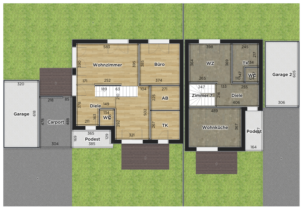

    Grundriss lang oder quadratisch:
    Quadratische Grundrisse lassen sich m.E. deutlich besser erschließen (Eingangssituation) und damit die Fläche besser nutzen (wenig Flur).

    Nein, vom Grundsatz mag ich es mit den zusammengepressten Garagen, aber das hat nichts mit der Grundfläche des Hauses zu tun, sondern dass man mehr Privatsphäre/Abstand zum Nachbarn hat.
    Aber es spielen eben auch andere Faktoren eine Rolle, wie zB hier zu sehen, die Grundstücksform.
    Bei der linken Anordnung bekommst Du zwei Gartenplätze. Wenn man länglich wie rechts bauen würde, wie man sieht, gibt es nur Gartenrand. Das ist Geometrie :-)

    Quadratisch führt tendenziell dazu, dass du viel Fläche in der Raummitte hast. Das ist schön, wenn die Duplo-Eisenbahn das halbe Wohnzimmer verschlingt. Als Single würde ich eher nicht auf quadratisch gehen und bei einer Doppelhaushälfte auch nicht. Da fehlen dir auf einer Seite die Fenster.
    Geht das baurechtlich noch als Doppelhaus durch?
    Ansonsten wie schon ausgeführt wurde...du hast keinen Garten mehr, sondern nur noch 3m Abstandsstreifen

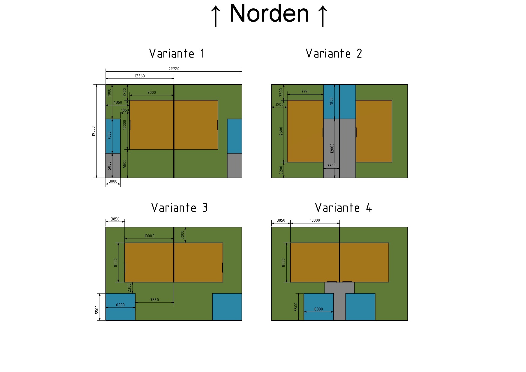

    Offensichtlich habe ich ein paar relevante Infos vergessen zu erwähnen: Danke an @WilderSueden für den Hinweis darauf.
    - Derzeit bin ich singel, soll aber nicht so bleiben / auch Kinder sind pinzipiell nicht ausgeschlossen. Ein Singe-Haus zu bauen halte ich also für unvernünftig (Bitte nicht falsch verstehen, aber häufig wird empfohlen, auch bei jungen Bauherren, bereits barrierefrei zu planen, bzw. so, das sie komplett im EG leben können, für ein vielleicht in 30 Jahren)
    - Auto habe ich derzeit keins (klappt alles wunderbar mit Fahrrad und Öffis) / Ein Familienauto ist aber nicht ausgeschlossen (hatten wir in meiner Kindheit auch nur so (zu fünft) und hat sehr gut funktioniert
    - Momentan tendiere ich dazu, das Grundstück komplett zu kaufen, beide Hälften zu planen und zu Bauen und dann eine zu verkaufen/vermieten (soll aber nicht weiter Thema dieses Threads werden) Der Grundriss soll also nicht super individuell sein sondern grundsätzlich gut (felxibel) funktionieren
    - Zum Thema Doppelhaus und Privatsphäre:
    -Sind in modernen Doppelhäusern, insbesondere durch zweischalige Ausführung der Trennwand, inzwischen nicht auch sehr gute Schalldämmwerte möglich? (bin selbst in einem Doppelhaus (BJ 1989) aufgewachsen, da hat man die Nachbarn z.T. schon gehört. Aber die technischen Möglichkeiten sollten sich doch in den letzten 30 Jahren verbessert haben?)
    - Bei der klassischen Ausführung gibt es kein Fenster mit Blick auf das Grundstück des (Doppelhaus)Nachbarn. Und im Garten kann doch z.B. durch Tujen eine Blickdichtheit hergestellt werden? (hatten wir damals so)
    - Bei "Zufahrt im Süden" entfällt doch auch der klassische Vorgarten -> keine Verwahrlosung beim Nachbarn und keine eigene Pflege notwendig
    - Bei Variante 1 sind die Zugänge zum Haus sich gegenüberliegend und nicht nebeneinander -> auch hier wäre doch eine größere Privatsphäre als bei Variante 2 mit sich gegenüberliegenden Hauseingängen?
    Sowas (V3 / V4) mit Haus schmal an schmal sieht man ja sogut wie gar nicht, aus gutem Grund weils innen nicht funktioniert?

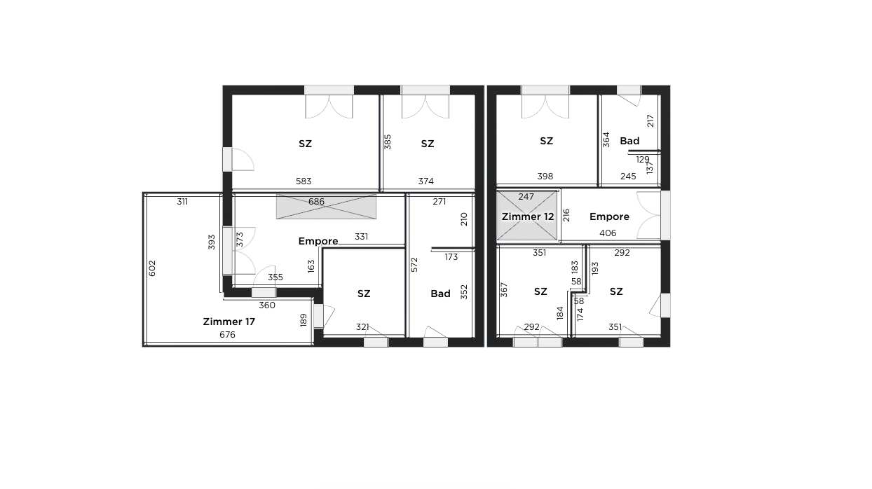

    Anforderungen innen (standard): Gäste WC / HWR inkl. Technik / Küche-Esszimmer-Wohnzimmer / 1 Bad / 2 Kinderzimmer / 1 Schlafzimmer / 1 Arbeitszimmer
    Platzangebot: 2 Vollgeschosse + ausbaubares Dachgeschoss + evtl. Keller (Boden anscheinend nicht tragfähig/ bei Bodenplatte vermutlich Austausch nötig)
    V3 würde nur dann funktionieren, wenn der 2. Stellplatz als Hauszugang "missbraucht" wird. bzw. der Carport um 2m nach innen wandert
    V4 hätte den Vorteil von getrennen Süd-Gärten, aber den Nachteil von nebeneinander liegenden Haustüren...

    Was mir spontan einfällt:
    - zwei unterschiedlich große Gebäude (Masterhouse + X-House)
    - Grundstück unterschiedlich aufteilen
    - Zweifamilienhaus mit geschickt geplanten, uneinsehbaren Erschließungssituationen

    Eigentlich bei Doppelhäusern bzw. auch Reihenhäusern doch genau das Gegenteil: schmale Lange Grundrisse (je Hälfte) sind bei Fertighausherstellern eher Regel als Außnahme (z.B. TC: 8,1x7,6 / 11,5x5,3 / 10x7 / 10,4x7,4 / 11,2x7 / 12x6,4 /12x7 / 10x6).
    War als Beispiel gedacht, dafür das mir empfohlen wurde, jetzt so zu bauen, wie ich es jetzt bräuchte und die nächsten 20 Jahre auszuklammern.
    Der Gedanke ist mir auch schon gekommen. Konnte mich bisher nicht so recht damit anfreunden (evlt. nochmal ne Nacht drüber Schlafen).
    Hättest du für dieses Konzept ein Beispiel?
    Aber ist da eine Abgrenzung dann nicht noch deutlich schwieriger? Vermutlich wäre die Einliegerwohnung dann später auch noch schwieriger zu verkaufen?
    Da hast du Recht. Bei Variante 4 wäre diese Problem doch gemindert?
    Perfeke Aussage :) / Genau das zu finden ist mein Ziel für dieses Grundstück

    Ja, ich hab da mal was vorbereitet ;) GRZ ist allerdings mit der Masse an Terrassen (und Garagen) überlastet. Allerdings sollte auch bei Dir (also in diesem Neubaugebiet) die GRZ II zum Tragen kommen, sodass es passen könnte.
    Überzogen hier also mal ein Beispiel, wie man es umsetzen KÖNNTE. Überzogen deshalb, nur um mal zu sehen, wie man die Größen und Bereiche verschieden halten kann. Allerdings würde ich Dir vorschlagen, etwas sparsamer zu bauen :)
    Bildschirmfoto 2024-06-09 um 16.02.18.png Bildschirmfoto 2024-06-09 um 16.03.06.png

    Wow für einen ersten Entwurf ziemlich solide :). Schaut ein wenig nach einem Asymetrischen / ungleichen Doppehlaus aus. Geht sowas dann als Einliegerwohnung durch? Mit sparsamer meinst du kleiner, oder? Wie teuer würdest du das Gebäude so komplett schätzen?
    Ich habe nicht genügend Geld für das komplette Grundstück und zwei Doppelhaushälften bzw. ein Einfamilienhaus (weder mit also auch ohne Einliegerwohnung) Mein Einkommen alleine würde für eine Finanzierung sicherlich auch nicht ausreichen (bei den aktuellen Zinsen).
    Das halbe Grundstück und eine (sparsame) DHH würde ich aber einigermaßen schnell (<15J.) abbezahlt bekommen
    Für Tipps über Finanzierung, möglichkeiten bei Kreditbeschaffung, Förderungen bin ich natürlich sehr dankbar :) (würden dann die Mieteinnahmen für eine Bank als Einkommen zählen?)
