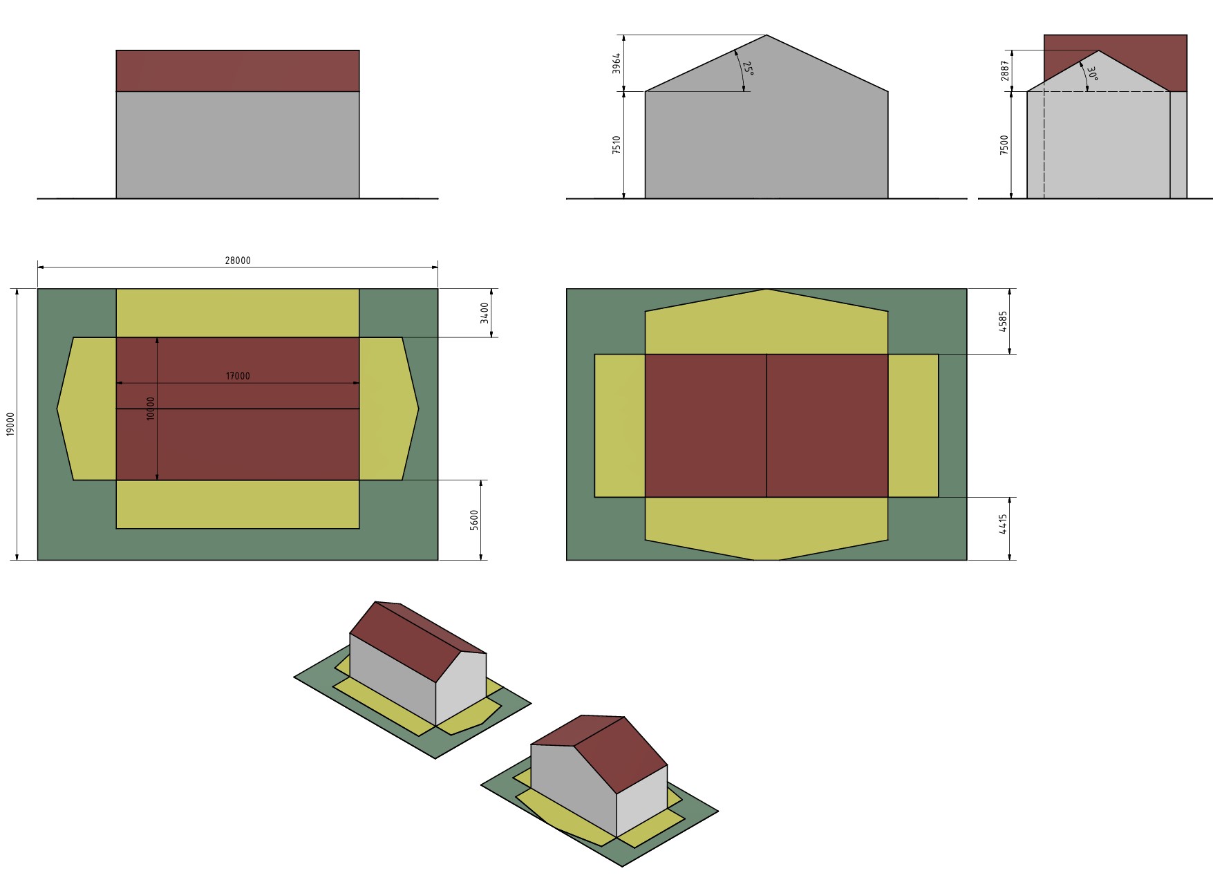

    Soo, es geht weiter...
    Nachdem mir die Baufirma als Interessent für die zweite Grundstückshälfte abgesagt hat, habe ich über Kleinanzeigen einen neuen Interessenten gefunden: Familie mit 2 Kindern (3 und 10 Jahre alt), die für Eigenbedarf bauen möchte.
    Über Grundlegendes sind wir uns einig:
    - kein Keller
    - Massivbau
    - Satteldach
    - 2,5 Geschosse
    - das Doppelhaus soll gemeinsam geplant und ab nächstem Jahr gebaut werden.
    Bevor ich einen Architekten (über Empfehlungen wäre ich auch sehr dankbar) für den Grundrissentwurf beauftrage, habe ich mal selber ein wenig gezeichnet und würde mich jetzt sehr über eure Meinung zu meinem Grundrissentwurf freuen:

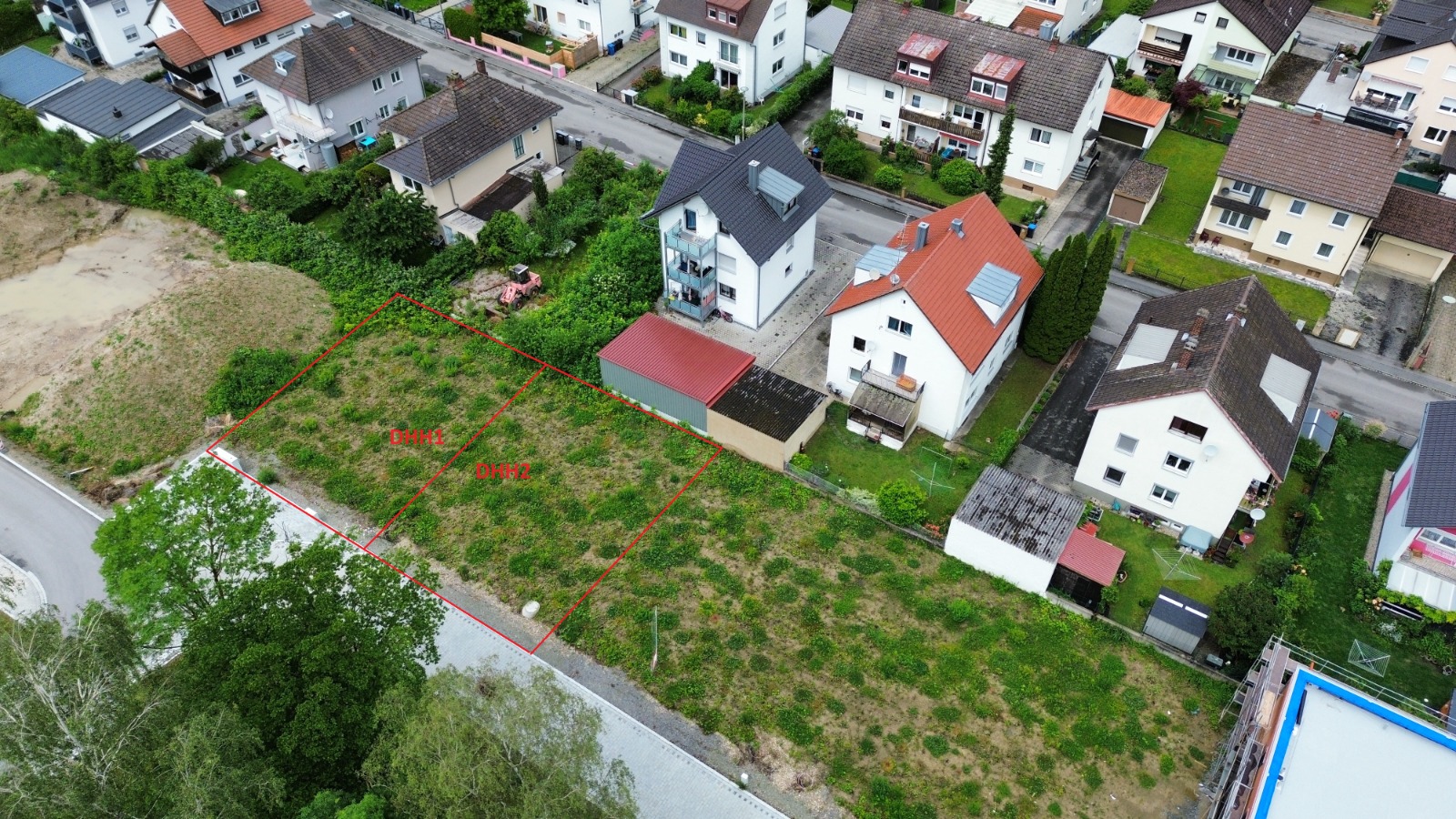

    Luftbild(Straße unten liegt im Süden)
    BayernAtlas:
    Geplante Bebauung:

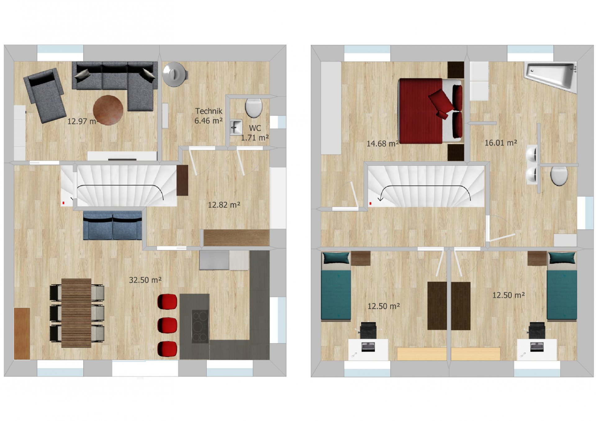

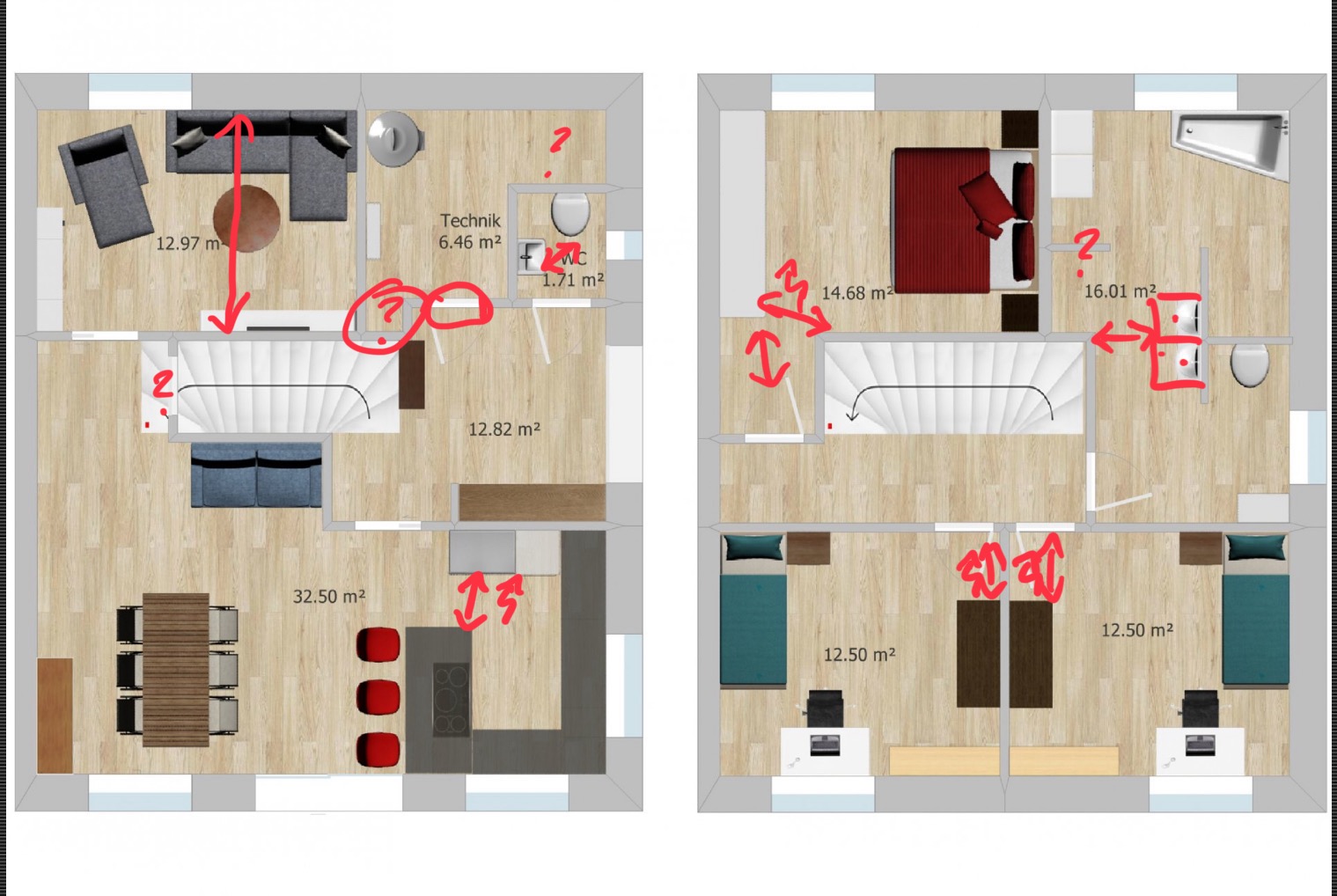

    mein Grundrissentwurf:
    Die Idee vom separatem Wohnzimmer/Fernsehzimmer und Küche/Esszimmer an den Garten/Terrasse von @kbt09 aus dem Goalkeeper-REH-Thread (oranges Forum) finde ich ziemlich gut, nur die Abtrennung der beiden Räume durch den Flur gefällt mir nicht.

    Im Erdgeschoss fehlt noch ein Abstellraum, eine Speisekammer sowie eine Waschküche mit Wäscheabwurf. Ein Büroraum sollte auch noch rein, damit es großzügig wirkt. Im OG würde ich das Bad noch etwas mondäner machen, YOLO

    Wo findet denn die ganze Hauswirtschaft statt? Waschen, Trocknen, Bügeln, Verstauen, Lagern? ...
    Und zumindest im OG fehlt Kleiderschrankraum ohne Ende ...

    Weshalb der lange Weg der Technik zur straßenabgewandten Seite ?
    Ggf. macht man unten nur die Hauseinführungen und stellt "Kessel" und Gedärm ins Dach ?

    Genau, wie ich immer sage: identisches Hausprofil an der "Klebekante", gemeinsamen Planer und Rohbauer verabreden, Grundrißaufteilung und Vergabe der Ausbaugewerke dem Mitbauer freigeben. Damit sind die dicksten Knackpunkte ausgeräumt. Daß am Grundriß des Einen auch der Andere genesen müßte, ist nicht erforderlich und wird auch gerne gemieden (daß der Spiegelklon nicht passen würde, ist der Hemmschuh Nr.1 für solche "Nachbar-Ehen").

    Dafür hätte ich das Badezimmer vorgesehen (Waschmaschine und Trockner in einen schicken Schrank), deswegen ist dieses auch so groß geplant
    Da eine LWWP geplant ist, wären die Leitungen zu dieser (Außengerät auf der Nordseite) kürzer. Habe jetzt keine großen Nachteil daran gesehen, die Strom/Wasser/Internet-Leitungen ca. 15m über mein Grundstück legen zu müssen, abgesehen von geringfügig höheren Kosten.
    Falls der Platz im EG nicht reicht, besteht ja noch die Möglichkeit, wie du schon schreibst, einen Teil der Technik (z.B. Elektrik) ins DG zu packen.
    Was spricht sonst dagegen, die Technik an meiner geplanten Stelle zu platzieren?

    Gängige Grundrisse bei Doppelhäusern sind eher länglich und schmal und haben den Zugang an der schmalen Seite. Favorisieren würden wir aber die Erschließung des Hauses über die lange Seite.
    Außerdem haben gängige Grundrisse die Küche meist "hinten" oder in der Mitte und nicht wie gewünscht an der Terrasse.
    Das mir auch gefallende "Doppelhaus 25-129 von Ha..e Haus" weicht davon ab.
    Bei kleinen Grundrissen ist die Treppe doch meist zentral im Wohnbereich?
    -> genau so haben wir das auch vor
    Ihr (@Kriminelle; @11ant; ) findet meine Planung für eine vierköpfige Familie also eher ungeeignet?

    Lange Seite kann man hier nicht sagen. Ihr möchtet je einen Zugang seitlich des Doppelhauses. Das passt auch hier auf den ersten Blick ganz gut..

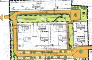

    Lageplan mit Baufenster wurde aber noch nicht gepostet, oder? Wie sind denn die Grenzabstände? Warum sind planoben, also im Norden, 330cm geplant?
    Nein, Du meinst schlanke Grundrisse, also lang und breit. Das gibt hier ja das Baufenster gar nicht vor.

    Ich denke aber, dass Du den 70qm zu viel zumutest. Ein extra-Zimmer, eine Kücheninsel mit Sitzbereich..
    Ich vertrete oft andere Meinungen als 11ant. Ich sehe hier bei diesen Grundstücks-Maßen zb kein Problem mit einem hinterliegenden Technikraum.
    Ob ich den Entwurf jetzt geeignet finde, kann man so nicht sagen: mir kommen Zweifel an den Treppen-Maßen und dem Rest. Ich sehe zb die Größe des Bades als unverhältnismäßig groß (viel zu groß) an, in dem es größer als ein Kizi ist. Das tut überhaupt nicht not.
    Außerdem viel zu viele grobe Schnitzer:
    Flur zu unruhig, Türen nicht durchdacht. Merkwürdige Nischen im HWR, Abstellraum unter der Treppe in schlechter Position.
    WZ sehr kurz, Küche lässt sich schwer begehen, zu viele Schränke. WC in dieser Form nicht nutzbar, Allraum hat eine präsente Wand ohne Fenster bzw. natürlicher Belichtung.
    Im OG scheinen die Türen sehr schmal gehalten, man läuft in jedem Raum gegen den Schrankorpus. Bad ist willkürlich möbliert.

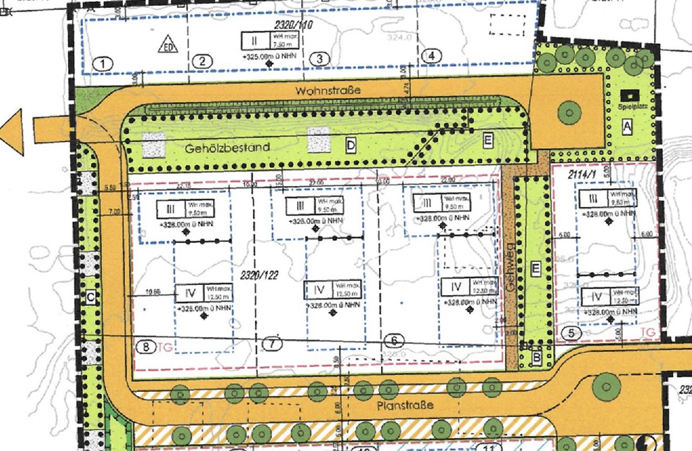

    Grenzabstände betragen 3m:
    Bei 7,5m Wandhöhe und Satteldach mit 30° ergibt sich aber dann traufseitig
    ein notwendiger Grenzabstand von: 0,4x(7,5+1/3 x 2,887) = 3,38m

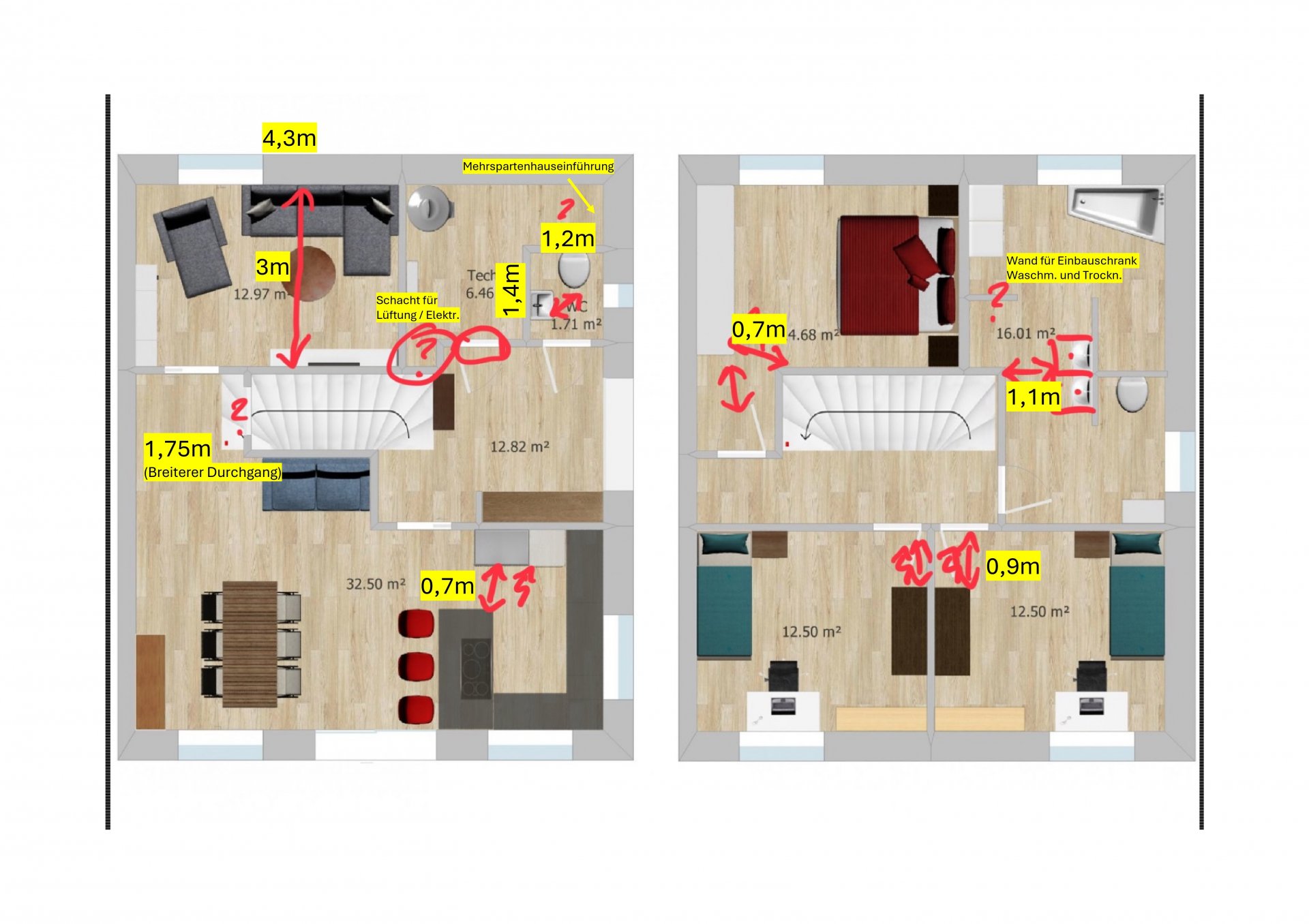

    Ist das Bad auch dann noch zu groß, wenn der HWR darin integriert ist?
    Habe mal ein paar Maße und Anmerkungen zu deinen Anmerkungen eingetragen:
    Treppe hat die Maße 3,50m auf 1,25m
    Die Türen haben alle 80cm (außer die beiden 90er Schiebetüren)

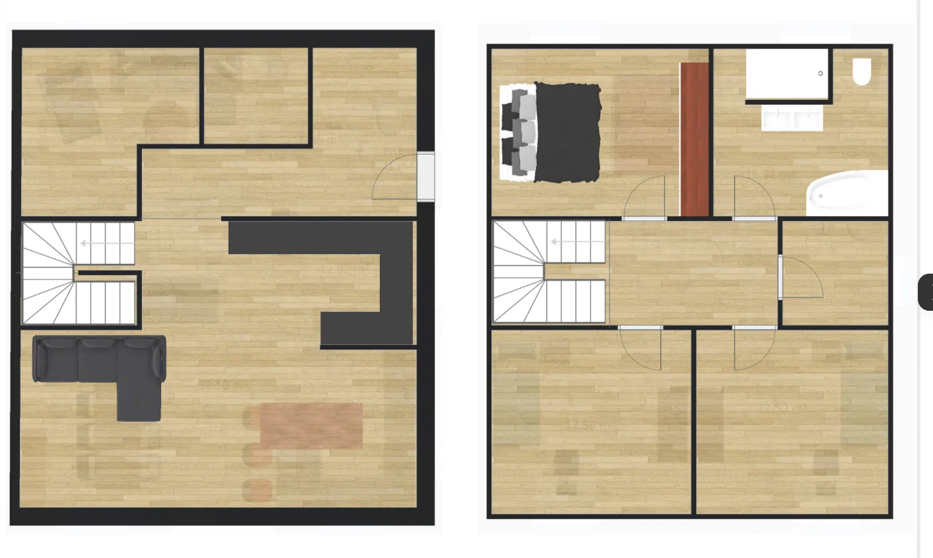

    Aber sicher. Es gibt Reihenhäuser, die kommen sehr gut mit 8qm Familienbad aus. Eine WM passt als Turm auf 0,60 x 0,60..
    Ich persönlich sehe aber auch das Problem, dass man verständlicherweise innerhalb einer Familie ggf auch mal allein im Bad sein möchte. Dann ist das Wäschewaschen so quasi tabu.
    Hier mal ein Beispiel mit Deinen Maßen, wo es nicht mit den Türen und Schränken zwickt.
    Das gilt im übrigen auch für die Treppe, die ja einen sehr großen Teil von Stehfläche im Dachgeschoss wegnimmt,
    Durchgänge mit 70cm sind zu schmal, 80cm breite Türen für Zutritte in Aufenthaltsräumen halte ich für vermeidbar. Das kann man bei Ausnahmen tolerieren oder bei Sanierung im Bestand, bei Neubau kann man die Toi, den AB mit schmaleren Türen planen. Alles andere ist einfach nur für Junggebliebene mit Ikea-Möbelbausätzen und sollte nur für Notfallplanungen sein, nicht aber im Standard. Auch die Technik braucht einen breiteren Zugang. Durch Türen sollten Möbel passen und Erwachsene, die Kinder tragen. Oder man trägt eine Leiter, Tablet oder was auch immer. Es stehen nur so und so viel qm zur Verfügung und da muss man mit wirtschaften und nicht den Entwurf verschönen, indem man schmalere Türen einzeichnet.
    Ich würde an Deiner Stelle jetzt gar nichts großartig planen, sondern dem Architekten machen lassen. Das kannst Du dann hier diskutieren.
    Man muss sich bewusst machen, dass man das ein oder andere eben nicht bekommt.
    Jeder von Euch wird abwägen müssen, was die Priorität ist, und da tickt jeder anders.
    Entweder man nimmt der fensterlosen Trennwand die negative Magie und setzt dort die Treppe, sodass oben eine hervorragende Raumnutzung herauskommt, oder man plant den Eingangsbereich recht offen und übersichtlich, dass man etwas mehr Allraum rauskitzelt, oder man zielt auf notwendigen weiteren Wohnraum im Dachgeschoss ab und legt die Treppe dann auf die Traufseite.
    Das alles sieht bei einem Alleinstehenden/Paar oder bei einem schon 4-köpfigen Haushalt verschieden aus. Wenn Du irgendwann eine Partnerin hast und der spätere Nachwuchs dann mehr Raum braucht bzw. der Essplatz größer sein muss, kannst Du Deine Haushälfte immer noch gut verkaufen und größer bauen.

    Ich kann das nicht lesen.
    Welches Grundstück ist es denn und was bedeuten die Zahlen von 7,50 oder 10,50?
    Was wäre denn die Maximalhöhe des Hauses?
  17. #57 Christoph628, 16.11.2024
    Christoph628
    Christoph628
    06.06.2024
    39
    Messtechniker Maschinenbau

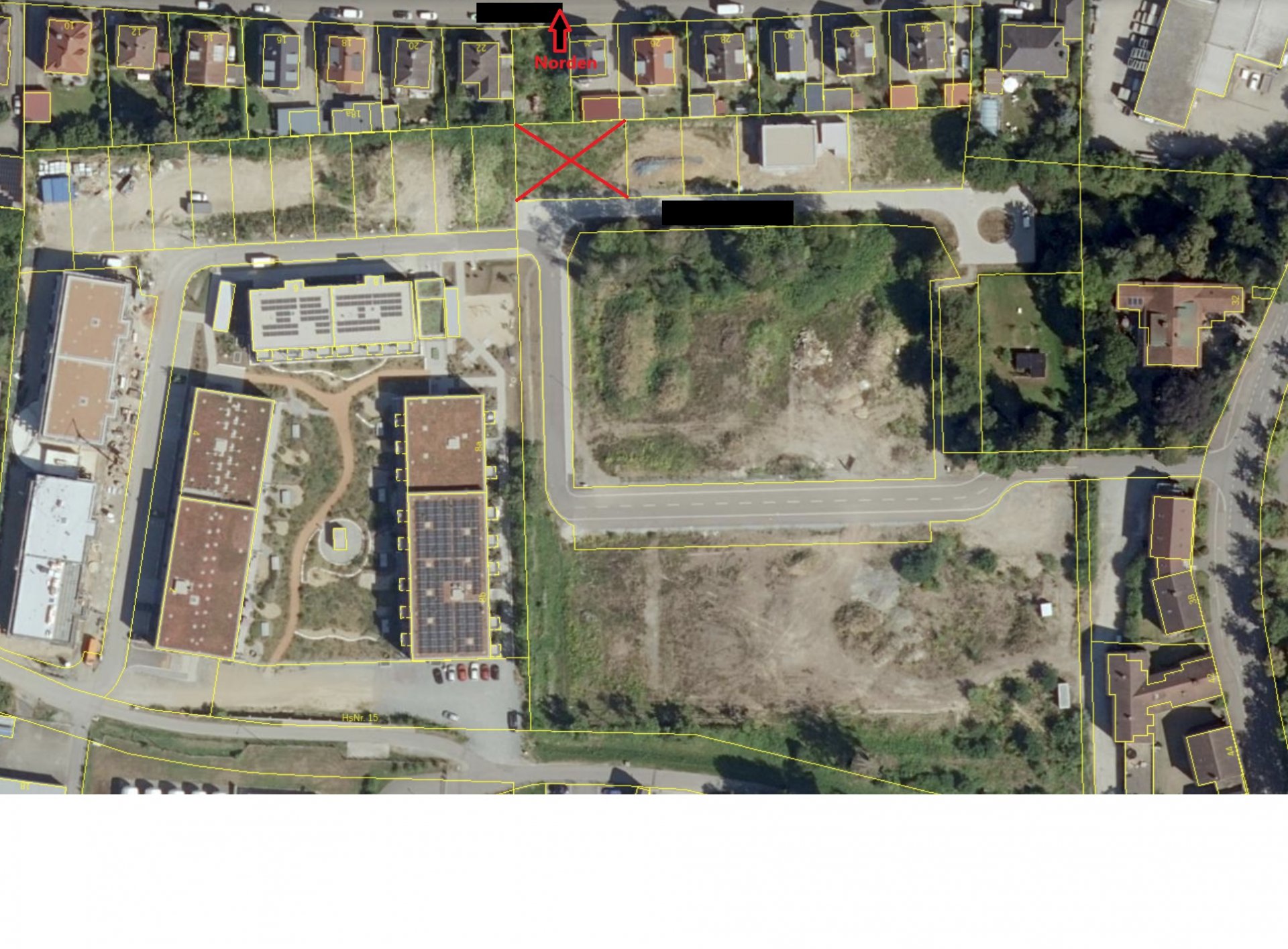

    Es ist Grundstück Nr. 1
    7,50m ist die Zulässige Wandhöhe (aus der textlichen Ergänzung: maximal zulässige Wandhöhe gem. Nutzungsschablone; Als Wandhöhe gilt das Maß von der erdgeschossigen ROK zum Schnittpunkt der Außenwand mit der Dachhaut oder bis zum oberen Abschluss der Außenwand)
    Dächer: Es sind Satteldächer, (12-35°) Pultdächer (12-30°) und Flachdächer (0-5°) zulässig
