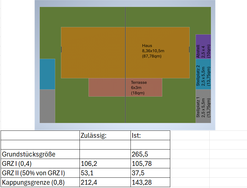

    Abgesehen davon gilt ja nach wie vor die GRZ 0,4, an der ich auch so schon kratzen werde (überlange Zufahrt wäre da ja auch kontraproduktiv)
    Hier mal kurz nachgerechnet:

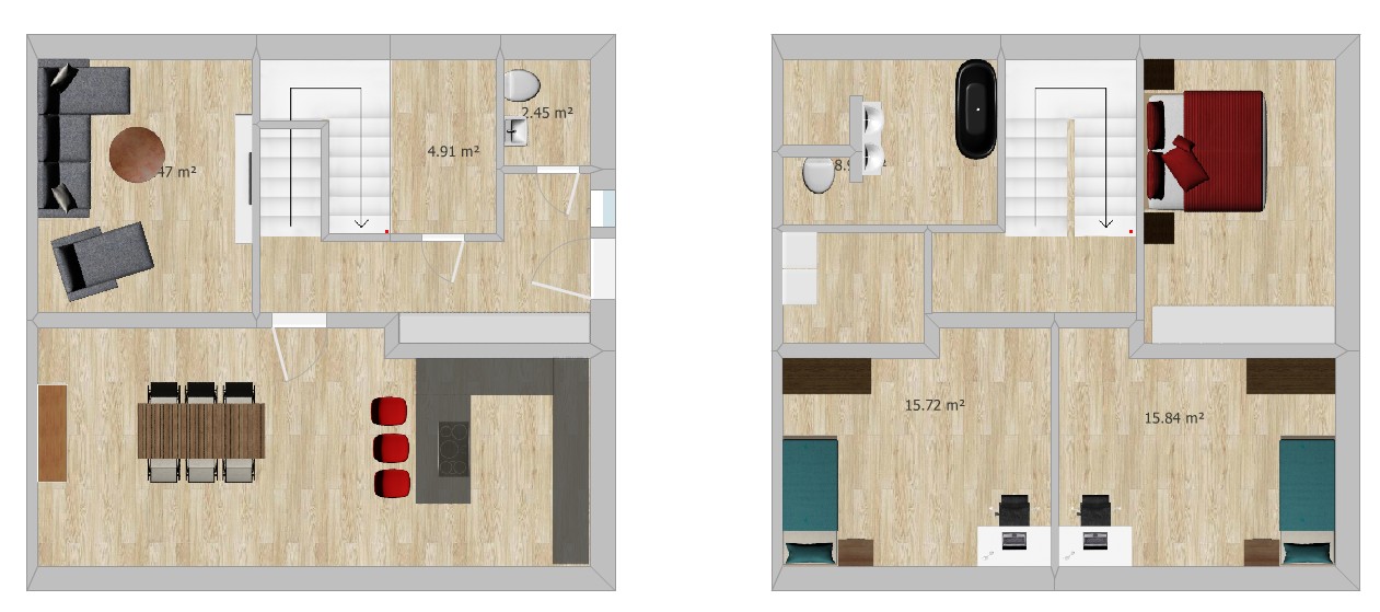

    Das Ergebnis der Überarbeitung durch den Architekten:
    Die Außenmaße des Hauses wurden zugunsten der Zugangssituation angepasst. Außerdem wurden jetzt auch die Abstandsflächen berücksichtig
    -> Haus wurde weiter nach Süden verschoben
    - Küche/Esszimmer sind nicht mehr ganz so schlauchig.
    - Wohnfläche jetzt ca. 129qm
    - HWR kleiner und innenliegend
    - Kinderzimmer größer
    Was mir nicht ganz so gefällt:
    - Technik immer noch etwas klein (ca. 4qm volle Höhe)
    - Bad über Wohnzimmer (wird hier des Öfteren kritisiert)
    Was sagt Ihr zum Entwurf?

    Solang es Dich nicht stört, das Fallrohr des Abwassers am Sofa zu haben, ist doch alles ok.
    Auch ich ziehe die Unterhaltung mal hier hin.
    Ich verstehe ehrlich gesagt nicht, was die Architektin damit meint.
    Letztendlich hat der Vergleich, den Du mit meinem 2. Vorschlag von #42 gemacht hast, wie Du festgestellt hast, zwei verschiedene Maße.
    Aber nicht nur das ist der kleine Unterschied: Ich enge mich mit aus dem Netz gefundenen Mindestgrössen und mit anderen Korsetts, in die man sich selbst, aber auch die Social Media reinzwängt, nicht ein. Zumindest versuche ich es. Ich versuche, mit dem Grundstück zu planen. Und wenn dann halt nicht Mainstream herauskommt, dann überlege ich, ob es dennoch oder gerade dann Wohnkomfort und -Qualität hat, womit man gut leben kann.
    Allerdings bin ich der Typ, der eher Wände weglässt als eine dazuwählt. Bevor ich mich also in einem schmalen Flur bewegen muss, plane ich anders. Ich plane eher einen breiteren Flur, indem man sich ohne Wand-Anstoßen bewegen kann als einen schmalen Flur, wo dann auch eine 30er tiefe Kommode stört. Man kann als Familie ankommen und den Kinderwagen zur Not über Nacht dort 2 Jahre parken.
    Ich plane eher die Treppe mit Essraumanbindung, als den Flur ohne Mehrwert länger zu machen und er optisch eher nachteilig daherkommt.
    Eine U-Form Küche mit angedockter Insel empfinde ich als einen der größeren Einrichtungs- und Planungsfehler des dritten Jahrtausends. Da habe ich bewusst eine 2-Zeilen-Küche gewählt, die sich mit einer Hinterterrasse und einer Sichtachse verbindet. Das ist Mehrwert ohne Kosten.
    Auch ein Bad ist gut auf 2,40 Breite aufgehoben. Geradlinige Bäder ohne Schamwand hier und Designwand da kommen stilvoller daher.
    Wer weniger Platz zur Verfügung hat, der plane weniger (Mist). Dann hat man mehr.
    Mittlerweile kann man hier erkennen, dass man (Du oder Architektin) unbedingt unter einer Big Podesttreppe den Raum für den TK-Raum mit nutzen will.
    Ja, kann man. Aber mit der fetten Technik… ehrlich? Ich würde einfach mal die Prios überdenken. Aber ich sagte das weiter oben schon, oder? Ich würde mir da eher einen Platz offen halten, wo sich die Zukünftige ihre Schuhe vorstellen kann.
    Zum Entwurf: der Zugang ist ja jetzt etwas besser, das wird Dir gefallen. Mir wiederum nicht, da Mülle vor meiner Eingangstür ein Nogo wäre.
    Aber zumindest gibt es nicht gleich Kratzer im Fahrzeug. Wahrscheinlich schiebt ihr irgendwann den Kinderwagen über die Terrasse und nehmt den Allraum als Zugang. Kann alles sein.
    Du wirst mit einer Hausplanung nicht allem gerecht und Du wirst nicht jeder Lebenssituation gerecht werden. Aber das ist ok.
    Ich persönlich würde noch auf die paar Qcm der Kizis verzichten und dafür den Flur etwas wohlwollender gestalten. Den Kizis nimmt man nichts, aber dem Flur gibt man viel.

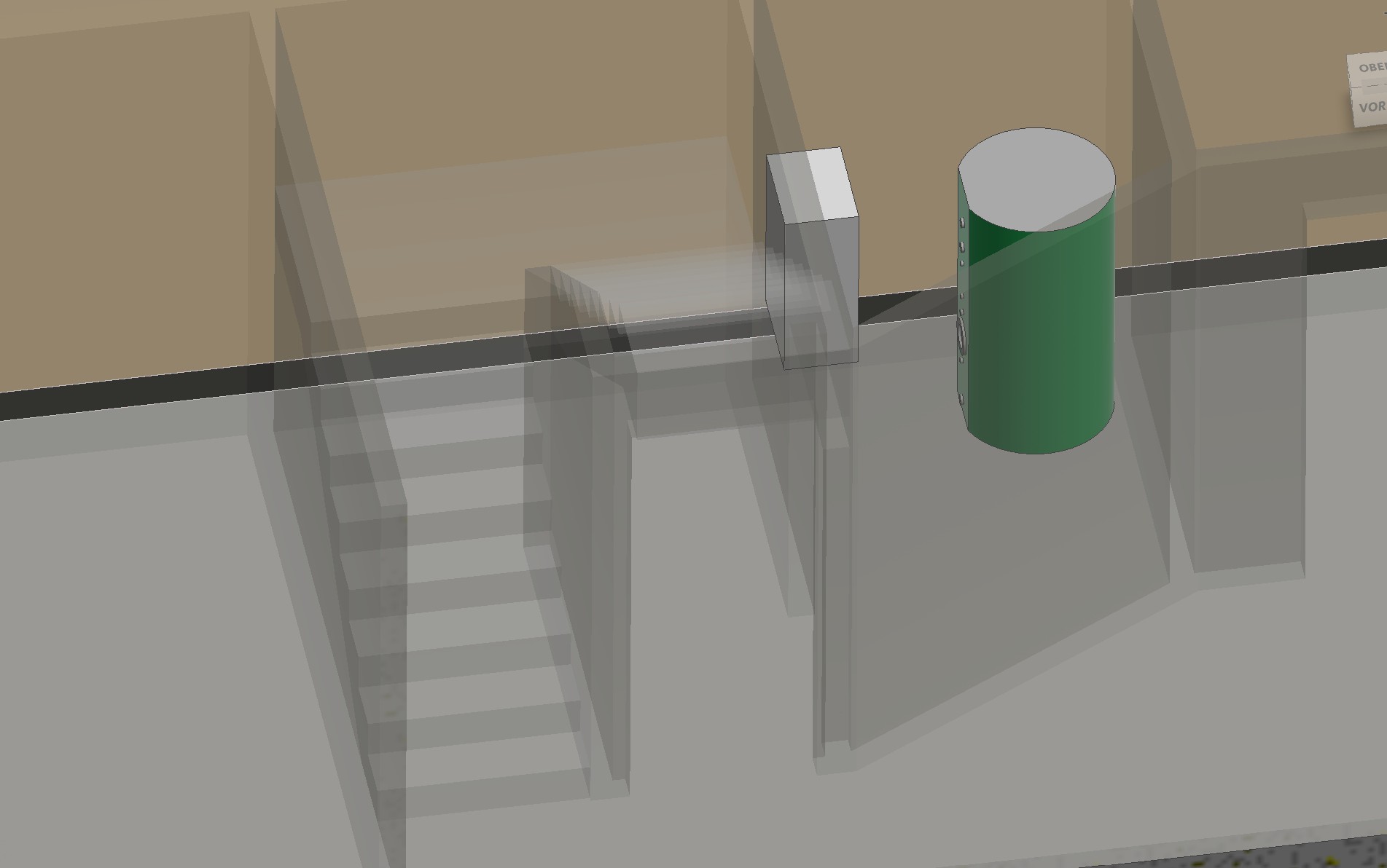

    Ich glaub, ich habs verstanden:
    Hab jetzt selber noch ein wenig probiert, den Eingangsbereich etwas größer zu bekommen. Mein Gedanken:
    Technik kleiner machen (ca. 3,7qm volle Höhe)
    Bereich unter der Treppe als Abstellraum nutzen
    Zugang zur Technik dann durch den Abstellraum, Technik also als gefangenen Raum
    Es verbleibt dann ein ca. 1,7m breiter Flur vor der Treppe.
    Mal schauen, was die Architektin sagt...

    Verstehe ich auch nicht: Technik noch kleiner? :yikes
    Um dann einen Abstellraum unter der Treppe als Zugang zu nehmen? Dann ists ja kein Abstellraum mehr, oder willst Du über den Mischmop steigen? Dabei Dir noch den Kopf an der Treppe stoßen?
    Sorry, aber so funktioniert ein Haus _nicht_!
    Genau. Keiner. Nur der, der diesen Weg nimmt, weil der andere - offizielle - komplizierter und enger ist. Man nimmt immer den einfachsten Weg. Irgendwo muss ja der Kinderwagen stehen.

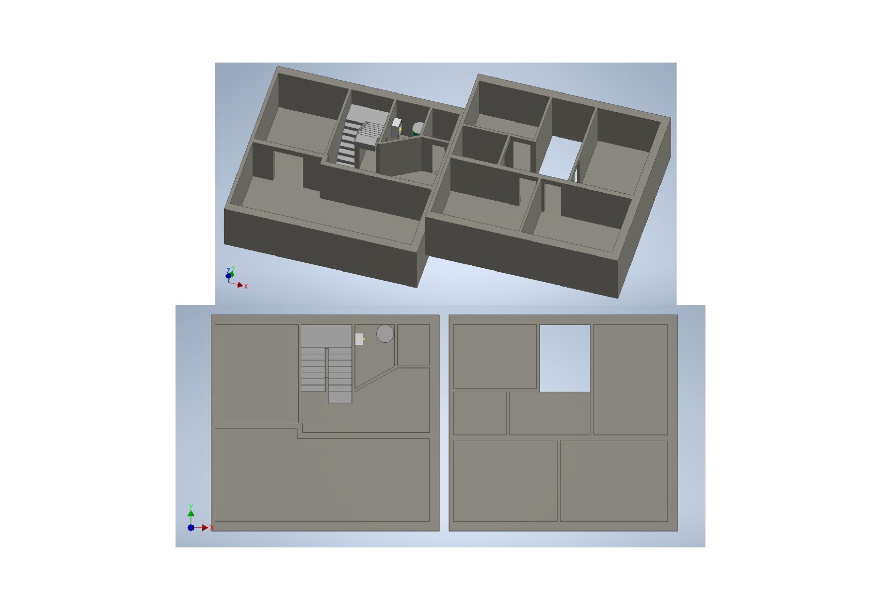

    Hier ein Beispiel mit Technikraum 5qm mit KWL + LWWP + WR + Speicher
    Wie hätte dann der Abstellraum aus deinem Grundriss Post #73 genutzt werden sollen?
    Technikraum: Im Normalfall geht man da 1-2mal im Jahr rein um den Wasserfilter zu wechseln oder zu spülen, die Schrägsitzventile zu prüfen, Zähler abzulesen und den FI zu testen. Warum sollte man da häufiger rein? Klar wäre es schön, wenn der Raum 8 oder 9qm hätte aber wozu eigentlich? Und das Beispiel aus dem Video zeigt, das auch weniger noch gut klappt.
    Außerdem zwingt mich ja niemand dazu, direkt hinter der Tür einen Wischmop zu plazieren. Bleiben halt die ersten 70cm hinter der Tür frei (Macht auch Sinn, weil wie soll sonst die Tiefe des Raums genutzt werden?
    (PS: Hab jahrelang Sondermaschinen gebaut, da haben wir auf viel weniger Platz viel mehr unterbringen müssen (Pneumatik, Hydraulik, Elektrik, Mechanik, Lüftung/Absaugung,...) und da muss man häufiger zum warten oder reparieren dran. Dagegen ist das was ich plane Luxus)
    Ganz schön hart, wie du 0,1m bewertest:
    Deine Grundrisse aus Post #62: // [Grundstücksbreite: 14m] - [Haus: 9m] - [Garage: 3m] = [Durchgang: 2m (durchgehend Wand da Garage] => Super
    Entwurf Architektin: [Grundstücksbreite: 14m] - [Haus: 9,6m] - [Carport/Auto: 2,5m] = [Durchgang: 1,9m (offen, da Carport)] => nicht passierbar

    Da gibt es aber noch einen extra Abstellraum, diese Abstell-Qm fehlen Dir im Haus. Zudem gibt es in diesem Haus noch weitere Laufmeter für genügend Stellfläche.
    Wozu?
    Für Putzkram, Wischmop, Besen, Schrank für Batterien, Glühbirnen, Bastel- und Werkzeug, Ladegeräte, Elektro-Gedöns, Tupperware-, Vorräte und Backzeugs, die nicht in der Küche Platz haben. Krimskrams, Müllbeutel, Taschen, Schuhzeugs, was in der Garderobe keinen Platz findet, Reißwolf, Gefrierschrank, Recyclingmüll, Tampen, Einmachzeugs, Dünger, Getränkekisten, .. all das, was man im EG braucht und nicht im DG lagern will, weil die Wege viel zu lang sind.
    Siehe oben
    Ganz normal. Das ist ein Abstellraum unter der Treppe ohne irgendwelche Nottüren oder Zugänge. Hinten passt ein Schrank 120er Höhe, davor werden an den Wänden Besen und anderes am Haken gebracht. Wischbehälter und eine Getränkekiste steht davor.
    Mag ja sein, aber im Wohnen im Haus fehlt Dir die Vorstellung?!
    Egal, wieviel.. da spreche ich aus Erfahrung. Mein damaliges Endreihenhaus war auch von der Gartenseite aus begehbar. Da sind die guten Freunde (mit Pkw angefahren) erst gar nicht rum ums Haus zur Haustür am Gehweg, sondern haben an der Terrassentür angeklopft. Und selbst macht man es sich auch praktikabler mit dem kurzen Weg (wobei man selbst natürlich toleranter ist).

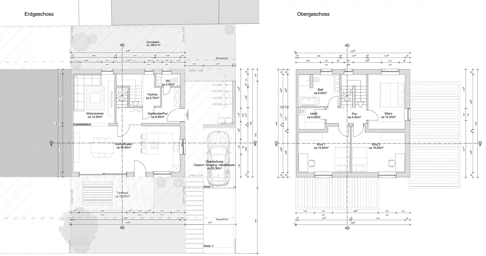

    Sodala, dann mal der Reihe nach:
    Knapp daneben, es ist der 3. Entwurf der Architektin
    Aber Bitte, der Vorschlag des "Super-Funktionierenden-Standardentwurfs" kam ja jetzt schon zum zweiten mal. Du darfs hier gerne einen verlinken, dann hätte mal eine Vergleichsgrundlage zu dem "Gemurkse" der Architektin.
    So hätte ich ich das auch interpretiert. Um aber an den "Schrank 120er Höhe", oder einfach an das Zeug hinten zu kommen, muss vorne etwas Platz bleiben...
    Dieser Durchgang würde mich dann nüchtern betrachtet 0,7x1m Stellfläche kosten. Dafür "Gewinne" ich Stellfläche vor der schrägen Wand (z.B. Kommode mit 0,4x1m)
    Gegenüber wäre Platz für einen (Einbau)Schrank mit bis zu 3m
