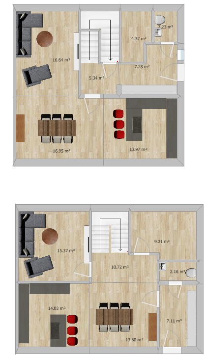

    Schade, das dir kein Fortschritt an den Grundrissen auffällt. Oder heißt Fortschritt für dich, nicht zu optimieren sondern komplett neu anzufangen?
    Ein Großteil meiner Wünsche sind im letzten Entwurf meiner Architektin umgesetzt worden. Darum würde ich lieber optimieren als neu anzufangen.
    Oder ist er wirklich so katastrophal schlecht, das nur ein Neustart hilft?
    Bisher hab ich als nützliche Hinweise herausgelesen:
    - Zu wenig Platz in der Garderobe / Eingangsbereich
    - zu wenig Stauraum im EG
    - zu wenig Platz im Technikraum für Technik
    Das habe ich dann versucht, selber zu optimieren
    - Garderobe vergrößert
    - Technik Teileweise ins DG auslagern
    - mehr Stauraum in der jetzt größeren Garderobe
    Dafür wäre der Zugang zur Technik halt etwas unkomfortabler
    - Kriminelle gefällts nicht
    Für @Holzhaus61 ist der ganze Entwurf schlecht (warum auch immer?) und empfiehlt mir einfach einen Standardgrundriss zu gogln...
    (Was ich natürlich gemacht habe)

    Pforzheim
    Die 150 m² hatte ich aus Deiner Heizungsberechnung genommen.
    "Egal", dann sind's halt 130 m². Aber für unter 500 k€ wirst du im bescheidenen Bayern (Der Söder-Witz) keine DHH hinstellen. Punkt.
  10. #110 Christoph628, 14.02.2025
    Christoph628
    Christoph628
    06.06.2024
    39
    Messtechniker Maschinenbau
    aber zwischen >500.000€ (sagst du jetzt) und 750.000€ (sagtest du am Montag: 500k (Kredit) + 250k (EK) )
    ist schon noch ein "kleiner" Unterschied:confused:
  11. #111 Christoph628, 14.02.2025
    Christoph628
    Christoph628
    06.06.2024
    39
    Da steig ich auch nicht ganz durch:
    Hauszugang, Flur, Stellfläche soll für eine 4 köpfige Familie ausgelegt werden,
    wogegen
    der Allraum auf einen 1-2 Personen Haushalt reduziert werden soll?
    Andererseits:

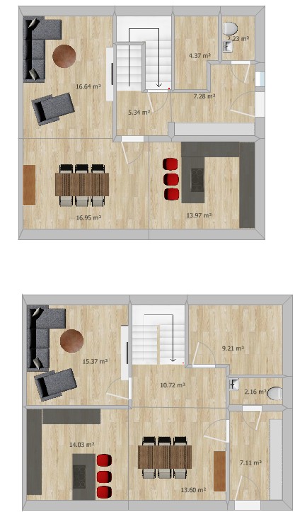

    Oben: Entwurf Architektin
    Unten: dein Entwurf
    sehe ich da keinen soo großen Unterschied bei den jeweiligen Flächen (ausgenommen Technik)...

    Der in meinem Fall aber sehr wohl für vieles ausreicht, während der von der Architektin quasi eine Mikrotechnikfläche ist, mit dem man immer gefrustet ist.
    Es geht auch nicht um die Raumflächen an sich, sondern um die Planung der Flächen zueinander, dass das Leben und der Alltag flüssig wird.
    Schau mal einen gradlinigen Flur an, der genug Bewegungsfläche bietet und nicht eng zuläuft wie bei Dir. Meiner ist ü 2 Meter breit. Im übrigen habe ich bewusst ggü. der Tür zum Allraum ein Fenster gesetzt. Das ist Feintuning. Zudem habe ich eine Doppeltür geplant, keine einfache Raumtür. Das sind so Sachen, die unterscheiden Piefigkeit von Stil.
    Das WZ ist vom Allraum abgetrennt. Das hat den Vorteil, dass man sich entweder allein nicht wie ne Wurst in ü40qm fühlt, als auch in Familie, dass Kinder sich zum TV schauen zurückziehen können, während Erwachsene Besuch haben (oder umgekehrt, Kinder werden auch älter). Außerdem hat man den Vorteil, dass der Partner auch mal für sich Besuch haben, der andere sich verziehen kann.
    Ich weiß jetzt allerdings überhaupt nicht, was Du mit Vergleichen bezwecken willst. Wenn Du die Feinheiten eh nicht greifen kannst, dann ist es quasi egal. Oder aber wenn es Dein Stil nicht ist, dann eben nicht. Dann brauchen wir nicht zu diskutieren oder ich zu erklären. Aber dann beschwer Dich nicht über versteckte Eingangstüren, dem morgendlichen Blick in den Müll usf.
