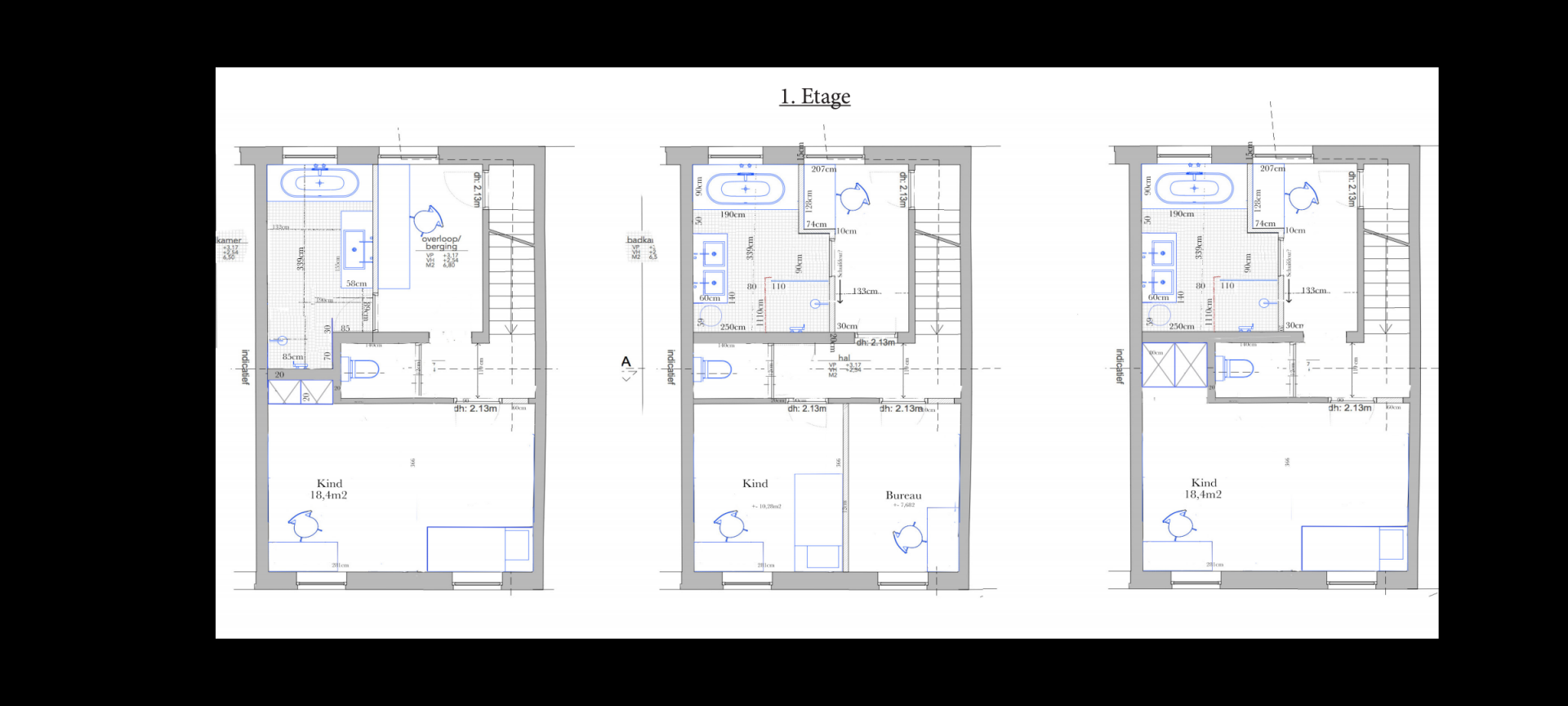

    Liebe Bau- und Renovierungsfreunde,
    ich habe mich hier angemeldet und möchte gerne eure Meinungen zu den verschiedenen Grundriss-Optionen im Anhang hören.
    Die Grundrisse habe ich selbst in Photoshop bearbeitet. Die Maße stimmen, und die Elemente sind maßstabsgetreu zueinander angeordnet. Es sieht noch etwas „puzzelig“ aus – ich möchte jedoch zuerst entscheiden, welche Aufteilung wir wählen, bevor ich alles sauber und final ausarbeite.
    Zum Hintergrund: Mein Partner und ich sanieren ein Haus (Altbau, ca. 1910) und machen alles selbst. Wir wohnen nicht in Deutschland, desshalb sind die texte auch eind Mischung aus Deutsch/Niederländisch.
    Die "dickere" Mauer in der mitte ist tragend. Ebenso die mauer an der treppe.
    Liebe Grüße,
    Coconutje

    Ich vermisse in jedem Fall das Waschbecken am Klosett.

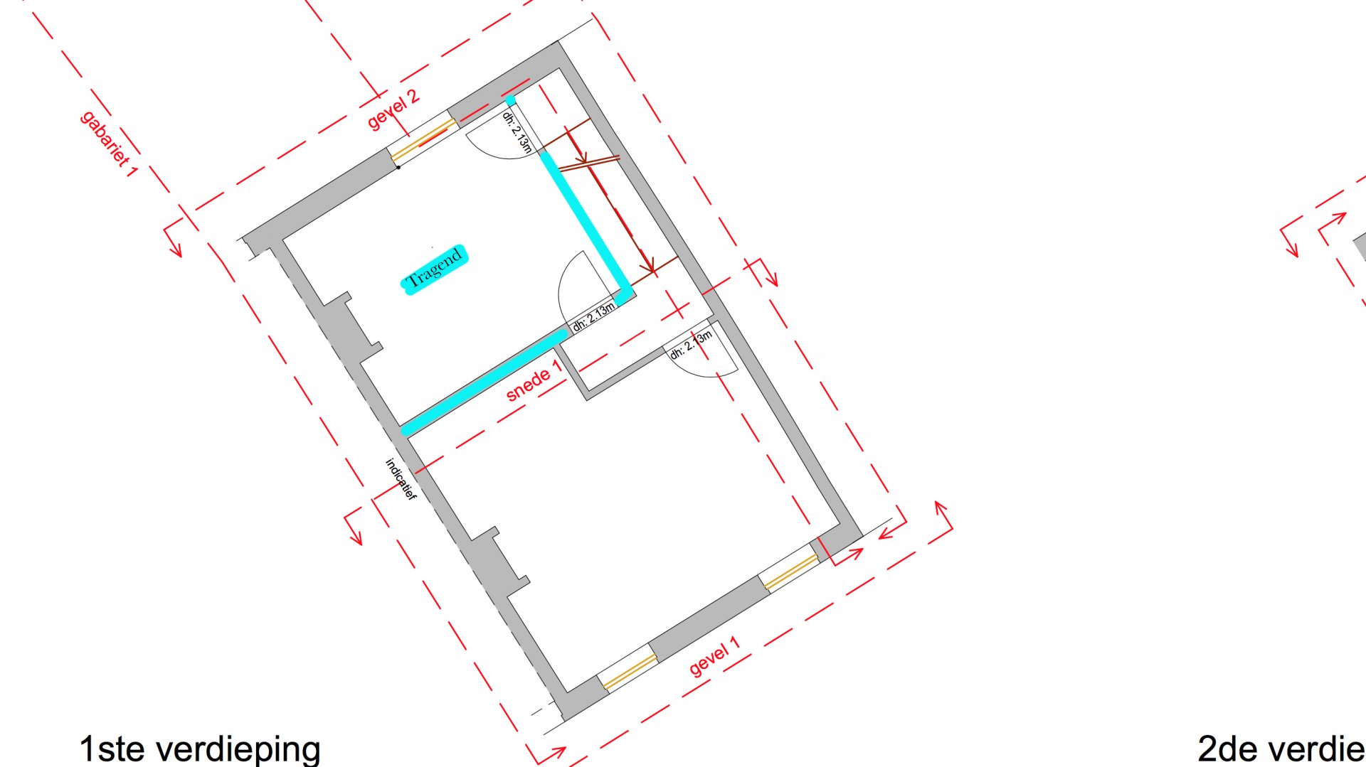

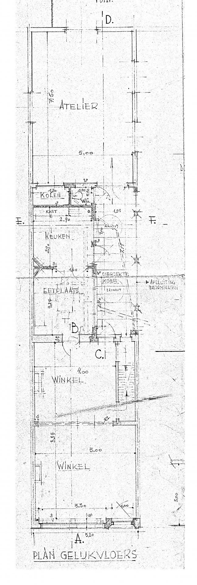

    Im Anhang findet ihr die ursprüngliche Zeichnung der 1. Etage sowie den Grundriss des restlichen Hauses so wie er momentan noch ist.
    Ich habe die tragenden Wände im 1. Stock markiert. Hier werden wir nicht viel verändern, ebenso wenig an der Laufrichtung der Treppe.
    Wir haben einen Architekten für die Einreichung der Anträge (hier in Belgien Pflicht). Er hat uns außerdem geraten, das ehemalige Durchgangszimmer als Badezimmer zu nutzen und das andere Zimmer als Kinderzimmer zu verwenden (bzw. aktuell als noch als Büro/Mancave von meinem Freund). Die einteilung uns komplett entwerfen zu lassen vom Architekten können wollen wie nicht/Ich will auch selbst planen.
    Die Aufteilung entspricht also ungefähr der Idee: vorne Schlafzimmer und hinten Badezimmer, mit so wenigen strukturellen Veränderungen wie möglich.
    Ein Handwaschbecken soll noch in die Toilette integriert werden (habe ich vergessen zu zeichnen) .

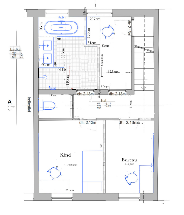

    Kannst Du die PDF-Zeichnungen mal hier als Foto einstellen? Die ständigen Downloads sind nicht wirklich praktikabel. Keiner möchte sie irgendwo auf seinem Rechner speichern.
  5. #5 Coconutje, 25.05.2026
    Coconutje
    Coconutje
    24.05.2026

    Wenn es statisch möglich ist (Träger einbauen usw) würde ich ein Durchgangszimmer vermeiden und das Bad direkt vom Flur aus erreichbar machen.
    11ant gefällt das.
  9. #9 hampshire, 10.06.2026
    hampshire
    hampshire Gast
    Mir gefällt tendenziell die mittlere Variante am besten von den dreien.
    Bei der Arbeitsplatzlösung zählt die Anforderung. Manche brauchen einen abgeschlossenen Raum, andere können sich exzellent in einer Nische sitzend auf ihre Tätigkeit konzentrieren. Manche sind ständig in irgendwelchen Konferenzen und stören ggfs. die Mitbewohner im Haus durch lautes Sprachkommunikation oder fühlen sich selbst gestört, wenn etwas drum herum los ist. Sollten Videokonferenzen zur Tätigkeit im Arbeitsbereich sein, würde ich es vermeiden, dass Menschen, die ins Bad gehen durch das Bild laufen können (auch wenn es inzwischen recht gute Hintergrundtechniken gibt.
