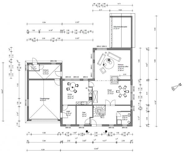

    Hallo an die Gemeinde,
    kurze Vorstellung zu meiner Person da ich auch Neu hier bin.
    Ich bin Andy.
    Komme aus Stralsund und habe mir gerade letzten Freitag ein Grundstück mit meiner Frau zusammen gekauft.
    Es sind ca. 10.000 m2 Grundstück worauf bereits ein Haus steht. Bj 1924.
    Wir werden da in ca. 2 Monaten einziehen und dann wollen wir nebenbei Neu Bauen.
    So haben wir kein Stress und können in aller ruhe Planen und Bauen.
    So zum Eigentlichen Thema:
    Gebaut werden soll ein EFH 1,5 Geschossig.
    Gebaut werden darf laut Abrundungssatzung 1 Geschoss.also passt das alles.
    Einen Grundrissplan habe ich im großen und ganzen fertig, trotzdem hätte ich ganz gern mal die ein oder andere Meinung dazu gehört.

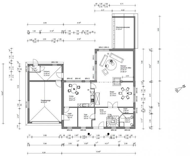

    Kann man machen, muss man nicht. Verwinkelt, 45 Grad ecken auf viel Grundfläche.
    Das geht schöner und praktischer und günstiger.

    Ich hoffe, dass in der Garage nicht 2 Autos nebeneinander stehen sollen...

    Nur ein Detail, aber symptomatisch
    Was bitte soll eine Garderobe mit einer Breite von 1,03 m Rohbaumaß = 99 cm fertig???
    Oder soll Harry Potter bei Euch einziehen.
    Ebenso die Treppe. Warum nicht gleich ne Wendeltreppe? Wäre wenigstens ehrlich!

    Die Garage hat hat eine Breite von 5.94×7.36 m länge mein Auto ist 2,10 ca breit. das mal 2. Sehe ich kein Problem
    Die Garderobe ist 2.64×1.03 auch wenn noch 1,5cm Putz drauf sind sollte es für ein paar Jacken Reichen.
    Treppe ist noch nicht fest...wird mit Sicherheit eine Wendeltreppe rein kommen.

    In der Garage steht aber nur ein Auto und dafür sollte es reichen.

    Du hast ein vergleichsweise großes "Entreé", sinnvoll nutzen kann man es aber nicht. Die Garderobe verdient den Namen nicht, wenn Du einen Schrank oder ein Regal an eine Seite stellst, dann kannst Du nicht mehr reinlaufen.
    Die Treppe ist winzig, dafür, dass Du eigentlich viel Platz hast.

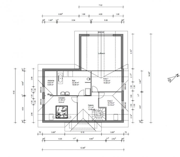

    Das Bad ist riesig und leer, das eine Kinderzimmer dagegen ist murks - versuch mal das mit Schrank, Bett, Schreibtisch zu möblieren...
    Eine Ankleide mach Sinn, aber nur, wenn Sie so angeordnet ist, dass ich nach dem Ankleiden nicht wieder durch´s Schlafzimmer durch muss. Also entweder direkter Zugang Bad/Ankleide oder Zugang vom Flur aus.
    Soviel auf den ersten Blick. Du wirst es nicht hören wollen, aber man kann Dir nur den Rat geben "Zurück auf Los" und zwar mit jemandem, der etwas davon versteht.

    Danke Liesl,
    das Entreé ist groß das stimmt. habe das Problem gehabt mit der Eingangstür. Ich wollte Sie gern mittig vom Haus haben. die Treppe ist 2,14x2,14 was ich jetzt nicht unbedingt zu klein finde..aber ok.
    Die Garderobe soll für die Sachen sein die nicht täglich genutzt werden. Ich hätte sie auch weggelassen aber dann wurde mir das Gäste WC zu groß.
    Das Bad soll so wie es eingerichtet ist nicht bleiben. die Badewanne kommt vor die Dachfenster, welche bodentief geplant sind und die Badewanne davor....In der Wanne liegen und den Blick auf den Garten genießen....Da hinter sind auch nur Felder....Bis zur Grundstücksgrenze ca. 60m
    Ich hätte das Dachgeschoss auch gern etwas größer gehabt aber ich bin da jetzt am Limit sonst muss ich unten wieder vergrößern.

    Das mit dem halben oberen Geschoss ist doch ka***e. Wenn du eine L Form möchtest bau doch eiben klassischen Bungalow, Grund ist ja genug vorhanden. Aber der Eingang, der HAR, das Gästezimmer und due Garderobe sind obermurks im EG. Im OG gehts so weiter, Bad größer als Kinderzimmer, ein abgeschlossener Luftraum ohne Galerie da kann uch nur den Kopf schütteln. Die Garage wurde ha schon kommentiert. Wiederverkaufswert wirklich schlecht denke ich.... usw...

    Mafred...weil ich da mit dem Eingang ein ca. 2,30 Tiefes Vordach habe und es sah von der Vorderansicht bisschen komisch aus.
    Ja das mit dem halben obergeschoss ist wirklich blöd nur darf ich nicht über 2/3 der Eg fläche kommen.
    Der HAR ist der Vorraum in der Garage. HWR soll keine Technik rein....ausser eine Truhe vlcht.
    Bad größer als Kinderzimmer.... Ich möchte mich im Bad wohl fühlen und Platz haben..Kinderzimmer gefällt mir auch nicht habe das nocvhmal bisschen geändert.
    Der Luftraum ist in dem Sinne ja nicht abgeschlossen...Ist ja das Wohnzimmer..
