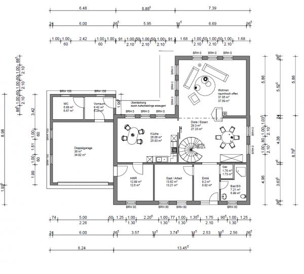

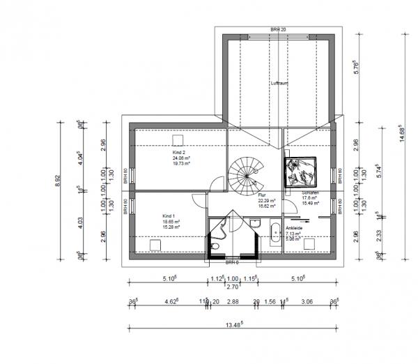

    Also, mal ehrlich.... je kurviger eine Treppe, desto schlechter kann man sie begehen. Eine Wendeltreppe eignet sich fast nur für ein Nebengeschoss, also keinen Hauptzulauf für ein reelles Geschoss....
    Nimm wenigstens eine 2fach-gewendelte...
    Aber Deine Grundfläche Essen, Wohnen und Küche passen mit der Grössenordnung nicht zum Rest: da gehört eine richtige Treppe rein, eine die genauso einen Status bekommen kann, wie die erstgenannten Räume.
    Ob man sich in einem über 20 qm Bad wohlfühlen kann, stell ich auch in Frage: Gemütlichkeit, wie es beim Wellnessen angebracht wäre, kommt nicht auf. Traurig, die Kinder wollen sich auch wohl fühlen.
    Wenn Grösse EG mit OG nicht hinkommt, liegt es am Planer: OG ist verschnitten, der Rest (Garderobe, Ankleide) wurde auch genannt.
    Ich würde auch zurück auf los gehen ;)
    P.s. PDFs hab ich mir nicht angesehen.
    Pps: ich liebe es ja grosszügig... aber irgendwie sind hier die Wege zu lang - grosszügig hat auch nicht immer was mit Grösse zu tun :)

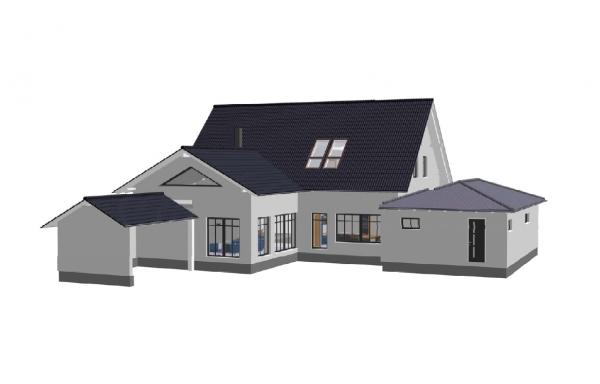

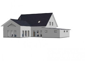

    Ich nochmal nach Blick auf die Ansichten:
    Ist Euch klar, dass Ihr im Winter kein Sonnen-Licht in die Wohnbereiche bekommt?
    Die Fenster werden von der Anordnung des Gebäudes so ziemlich vor allen Sonnenstrahlen im ganzen Jahr geschützt - in der dunklen Jahreszeit wird die Sonne am Tage am Eingang stehen und auf der Garagenseite untergehen :yikes

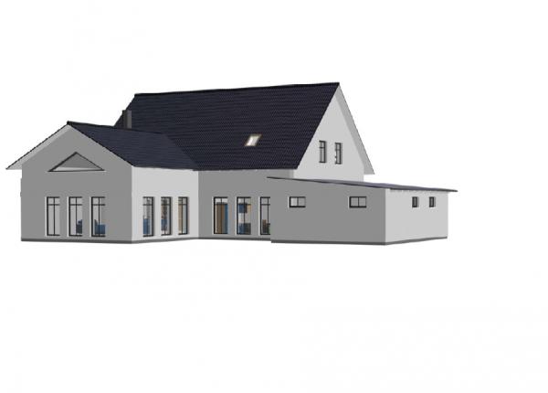

    Diese Grütze mit dem Garagendach ans Haus hab ich hier vor ewigen Zeiten schon mal gesehen. Das ist doch irgendein Kataloggrundriss um ein paar Varianten verschlimmbessert :D

    Danke Kriminelle....
    Das mit der Treppe stimmt schon...fällt mir jetzt auch auf....muss geändert werden.
    Aber was versteht man denn unter einer Richtigen Treppe?
    Wie groß soll man denn einen Raum gestalten der im Jahr ca. max. 5x genutzt wird. Gäste!!
    Ein Bad mit 20qm²...Ob sich jemand drin wohl fühlt hängt denke ich mal von der Einrichtung ab und nicht von der größe..So denke ich zumindest.
    Erstmal ist nur ein Kind geplant :-) dadurch das die Treppe jetzt anders angeordnet ist, ist das Kinderzimmer auch bisschen größer geworden.
    Ich weiß ja nicht was die größe EG und DG mit dem Planer( In dem Sinne jetzt) zu tun hat aber mehr gibt die Satzung nicht her...ausser ich mache es unten noch größer.. habe oben noch 0,5 qm über:D

    Wieso plant man die Garage zum Süden am Haus, Du wirst nie richtig Licht ins Haus bekommen, im Wz vielleicht am Abend ,aber in der Küche kannst Du die Lampen immer anlassen.

    SO geht sie auf SW geht Sie wieder unter...
    Wäre höchstens eine möglichkeit das man die Garage genau auf die andere Seite versetzt.

    Du solltest auch noch mal die Lage des Badezimmer überdenken . sonst hast Du das Abflussrohr vom WC durch dein Esszimmer laufen......ist auch nicht immer schön, wenn man die Spülung hört.

    Das Badezimmer bleibt nicht so wie es ist von der Anordnung.... aber ich denke mal das sollte ein kleineres Problem sein. Selbst wenn wird es so gemacht das die Abwasserleitungen links in der Ecke runter gehen direkt in den HAS

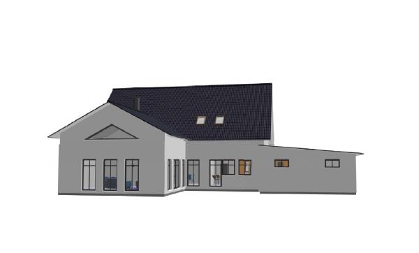

    Das ist die Ansicht SW....
    Wurde noch nicht geändert Krüppelwalm

    Sorry das sieht aus wie fünfmal um und angebauter Altbestand,

    Eine Treppe, die gut zu begehen ist... also so wenig Wendungen wie möglich! Bei grosser Grundfläche bietet sich eine gerade Treppe oder eine Podesttreppe an. Platz dafür habt Ihr ja!
    Ein guter Planer muss nicht andauernd die Aussenmaße verändern, um den Bedarf an Räumen anzupassen (EG und OG). Das macht nur ein Laie. Ob Euer Planer ein guter Planer ist, wage ich zu bezweifeln, wenn er einfach nur abmalt, was ihm Laien auftragen.

    Also von den Aufteilungen und Wänden (auch bei den Türen kein Versatz drinnen!) sind die alten Pläne schon wesentlich besser. Weitere Pro: Luftraum wird genutzt, Größe Kinderzimmer > BZ, da wäre wahrscheinlich auch Platz für eine viertelgewendete Treppe
    Trotzdem Cons: Die Garage steht im Süden, das sollte nicht sein, Treppe im Wohnraum muss man mögen, die Aufteilung von Esstisch in Küche und extra Durchgangszimmer "Essen" muss man mögen, falls kein Keller und 2 Autos in der Garage ist der Stauraum etwas knapp, Schlafzimmer etwas groß, wer braucht ein WC in der Garage (außer ihr habt nen Hund und da kommt ne Dusche rein ...)
    Warum nimmst du einen Kataloggrundriss bzw. warum muss es genau dieser Grundriss sein?
    -> Sucht halt mal weiter, L-förmige Häuser sind ja jetzt keine Seltenheit oder lasst es gleich vernünftig planen (= Architekt)!
    -> Aber wenn es genau dieser Grundriss sein muss, schonmal dran gedacht ihn zu spiegeln (Essen, Wohnen nach Süden, Garage nach Norden, Gast und WC bleiben und ggf. noch ne andere Lösung im OG, dass die / ein Kinderzimmer im Süden sind?

    Die 2/3 Regelung hat der Architekt verstanden und umgesetzt? Der Luftraum der Treppe und die Schrägen sind abgezogen?
    Ihr habt Platz und könnt frei bauen? Nu, dann würde ich doch versuchen so barrierefrei wie möglich zu bauen. Also Bungalow, vielleicht mit zusatzräumen (Büro, Gästezimmer...) im OG. Welches man später vermieten kann (Pflegekräfte?).
    Weiß ja nicht wie alt ihr seid aber es ist schon auch nervig die ganze Wäsche immer hoch und runter zu buckeln. ZUr Treppe wurde ja schon was gesagt. Grade Treppen sind cool :cool: , trittsicherer, einfacheres Möbelschleppen... Schon mal n Sofa ne Wendeltreppe hoch gewuchtet?
