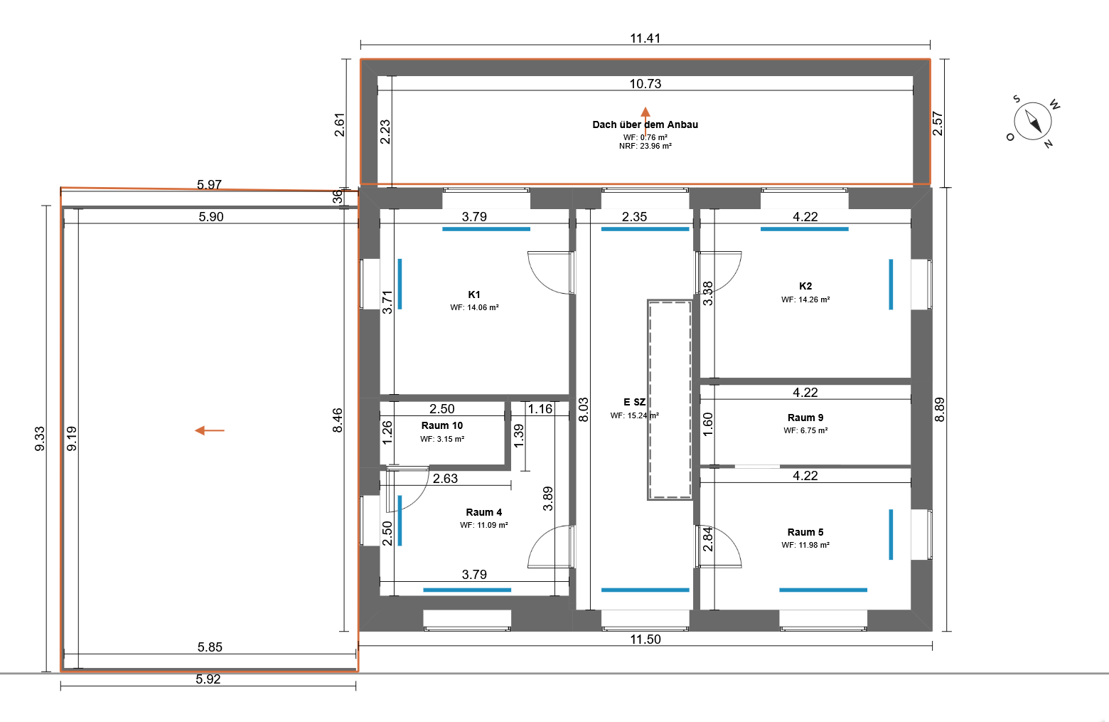

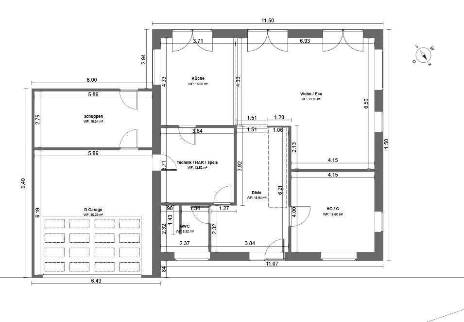

    Hi zusammen,
    wir sind gerade fleißig am Planen. Der Plan ist ein DIY.
    Habt ihr anregungen, wie man das ganze verbessern kann oder wo Probleme lauern können?
    Anbei der Fragebogen:

    ! Die Türen und Fenster, sowie das Dach sind nicht final, das sind die Mittel, die das Programm Cedreo mir bietet !
    ! Die Straße in den Bildern ist 3m breit und ist der Abstand zur Straße – leider irreführend !
    Was gefällt Euch besonders? Warum?
    Das offene und großzügige EG, sowie der „Schuppen“.
    Die Möglichkeit EG und OG durch eine Tür akkustisch abzutrennen.
    Die Garage schafft etwas Platz, um sich vom Mehrfamilienhaus abzutrennen.
    Was gefällt nicht? Warum?
    Oben muss 25% kleiner sein, damit das Bauwerk als 1 Vollgeschoss dient. (Hessen)
    Das OG fühlt sich unrund an, aber ich weiß nicht genau warum. Ich habe das gefühl, dass viel Platz für den Flur verschenkt wird, der aber auch benötigt wird bei der geraden Treppe, bzw. der viertelgewendelten Treppe.

    Ich habe versucht den Grundriss maximal praktisch zu planen mit dem Alltag im Hinterkopf. Wir sind viel zu Hause, da beide im Homeoffice überwiegend im Homeoffice arbeiten. Wir Kochen sehr gerne zusammen als Familie, daher wird die Küche der zentrale Ort werden.
    Ob wirklich alle Türen an der Terassenseite so gebaut werden, ist sehr ungewiss. Ich kanns im Programm „Cedreo“ leider nicht anders malen :(

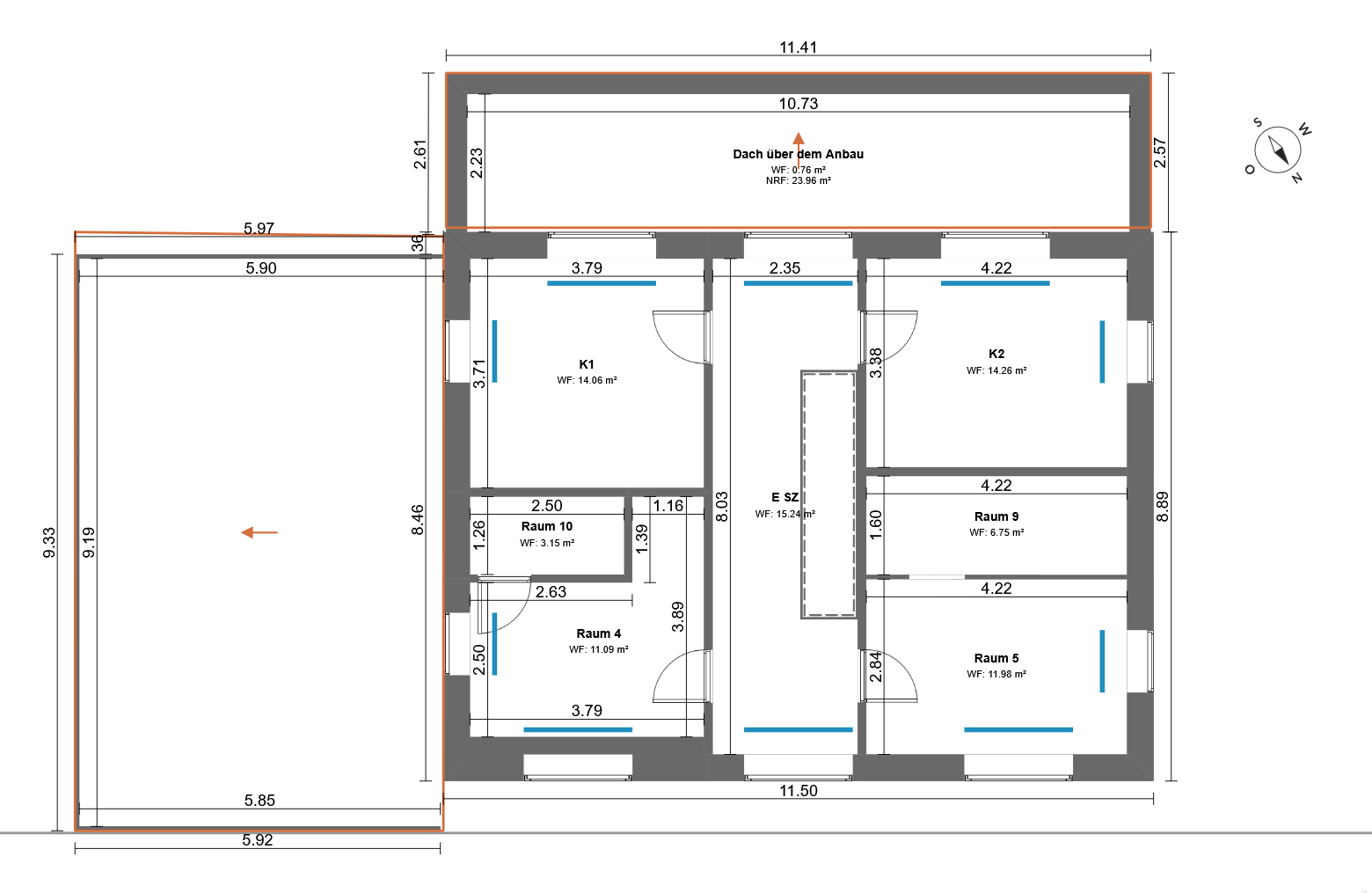

    Die Raumbeschriftung ist leider verloren gegangen im OG.
    Raum 4 ist das Bad, Raum 10 ein Raum für Waschmaschine und Trockner - HRW. Raum 5 Das Elternschlafzimmer, Raum 9 die Ankleide.

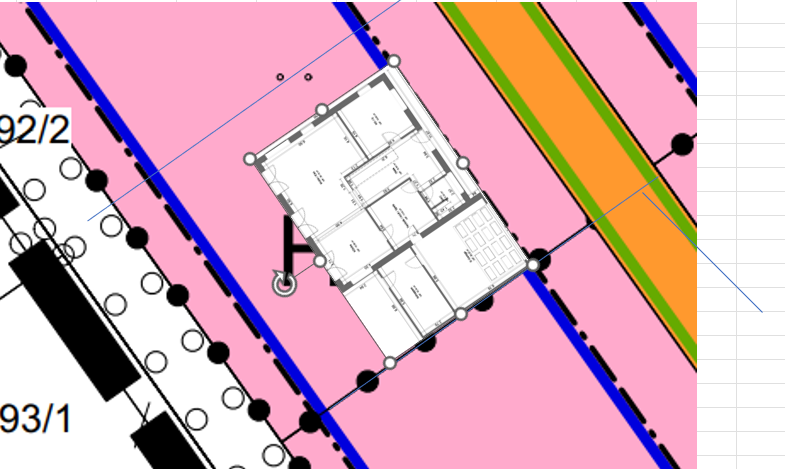

    Was denn nun? Bei GFZ von 0,3 dürft Ihr 170qm haben. Mehr nicht.
    Und auch in Hessen wird es so sein, dass man 5 Meter vor der Garage Abstand haben muss.
    Gibt es einen Lageplan vom Grundstück? Bebauungsplan? Zeig mal ein Luftbild. Wenn Dein Programm nichts kann, dann nehme Bleistift und Karopapier.

    Hi, danke für deine Rückfrage.
    ich verstehe den Punkt "§34" nicht. Es gibt einen Bebauungsplan, daher glaube ich, dass es keine Anwendung findet (sofern wir von BauGB sprechen), oder?
    Bezüglich GFZ 0,3. Meines Wissens nach bezieht sich das nur auf Vollgeschosse - in diesem Fall nur aufs EG.
    Die 5m Abstand vor der Garage sind gerade neu für mich, machen aber Sinn. Lese ich mich nochmal zu ein.
    Entweder verschiebt man die Gesamtkonstruktion nach hinten oder nur die Garage, wodurch das Küchenfenster entfällt.
    Unsere Lage im angehängten BPlan ist mit einem Textfeld "hier" gekennzeichnet. Die Grenze stimmt ungefähr mit den Linien des Gegenüberliegenden Grundstücks überein und kann weitergedacht werden.

    Der BBP sagt doch schon 5 m Abstand zur Strasse. Gibt es auch einen Plan vom GS?

    Unabhängig von GFZ/GRZ, VG oder Abstandsregel…der Grundriss ist mMn nicht weiter zu diskutieren (zu optimieren).
    34 qm Flur (19 % Anteil) sind deutlich zu viel.
    Auch sollten die Räume - zur Bewertung- immer gleich möbliert werden.
    15 qm Flur und 14 qm KiZi passen nicht zusammen.

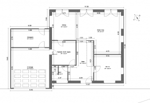

    Ich sehe immer noch keinen Plan vom GS.
    ca. so?
    Das Haus kann mMn bis an die Abstandsgrenze im Norden.
    Das der Entwurf nicht gerade einen Architekturpreis bekommt ist Dir schon klar.
    Budget ist knapp. 180*3k =540k Grosse Garage mit Dachbegruenung mind 50k Zisterne 3m3 eher 5-10k +10%NK ca. 660k
    PV Anlage habe ich noch vergessen 20k-30k.

    Effektiv 5m vor der Garage und 3m vor dem Haus sind hier korrekt.

    Da hilft wohl nur ein Dach (Geschoss) welches die 3/4 Regel einhält.
    • Dachgeschosse: Ein Dachgeschoss ist ein Vollgeschoss, wenn es über mehr als drei Viertel der Brutto-Grundfläche des darunterliegenden Geschosses die erforderliche Höhe aufweist .
    • Staffelgeschosse: Zurückgesetzte oberste Geschosse zählen als Vollgeschosse, wenn sie die 3/4 -Flächenkriterien erfüllen .

    Das hast Du grundsätzlich zwar richtig verstanden, allerdings überschreitet die Fläche des OG in Deinen Plänen die 75% Grenze, sodass wir hier einen Bau mit zwei Vollgeschossen haben. Auch die Grenzbebauung der Garage erscheint unzulässig - jedenfalls solltest Du § 6 Abs 10 HBO im Auge behalten.

    Danke Dimeto. Ich sehe meinen Fehler. Ich habe die Außenwände nicht in die Flächenberechnung mit einbezogen und überziehe hier um rund 3qm, sodass das OG ein Vollgeschoss wird.
