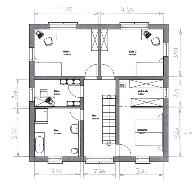

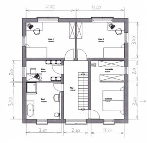

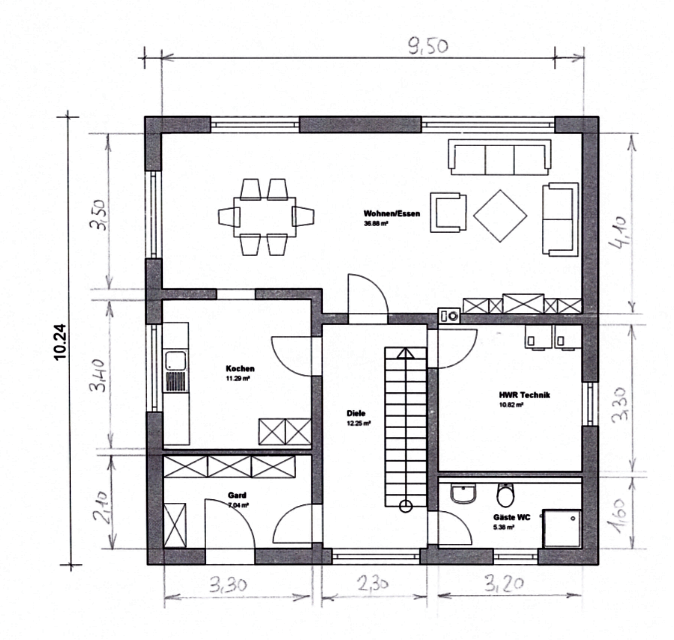

    Hallo Zusammen,
    bitte schaut Euch meine Grundrisse an und sagt mir Eure Meinung.
    Danke!

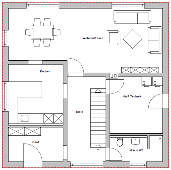

    Kann man so bauen .
    Gibt es auch Innenmaße ?
    Ist ziemlich quadratisch !( Kubus mit Walmdach , Zeltdach )= Stadtvilla , die natürlich auch auf den Dörfern immer mehr gebaut wird ( Vorsicht , Ironie ! )
    Sagen wir mal mindestens 36,5 cm Mauerwerk und die Innenwände in 17,5 cm oder 24cm .
    Der Platz für den Esstisch erscheint mir etwas zu klein .

    Ja, wir wollen eine "Stadtvilla" bauen, Mauerwerk = 36,5 cm.
    Welche Breite im Bereich Esstisch ist ausreichend? 3,2m noch ok?
    Ich möchte die Küche noch etwas verlängern. Offene Küche wollen wir nicht haben.
    Evtl. breiterer Durchgang von Küche zu Essbereich mit Schiebetür.
    Innenmaße:

    Wo steht das Schuhregal und wo ist die Garderobe?
    Der Wandversatz im Wohnzimmer ist unglücklich.

    Unter der Treppe ,weil sonst kein Platz dafür ist ..
  8. EAbaut
    EAbaut
    09.01.2020
    Zimmer Links-unten "Gard" soll die Garderobe bzw. Eingangsbereich mit Schuhregal usw. werden.

    Tisch ungefähr 90 cm breit .
    Stellfläche für Stuhl und Rangierfläche , Bewegungsfreiheit ... sagen wir mal pro Tischseite ca. 90 cm .Zur Not reichen auch 80 cm .
    Rechnet man jetzt zusammen ist das schon sehr gemütlich .

    Stimmt .
    Aber die Tür kann man ja noch etwas verschieben.
    Ist das Fenster bodentief ?
    Mal überlegen .
    Tür zur Küche auch in Richtung Haustür verschieben .
    So ,genug geschoben !
    Das OG macht der Nächste .

    Aha ,die Haustür geht direkt in die Garderobe .
    Viel zu beengt .
    Die Tür zur Diele kann man auch weglassen ..
    Trotzdem bleibt der Eingangsbereich zu kompakt.

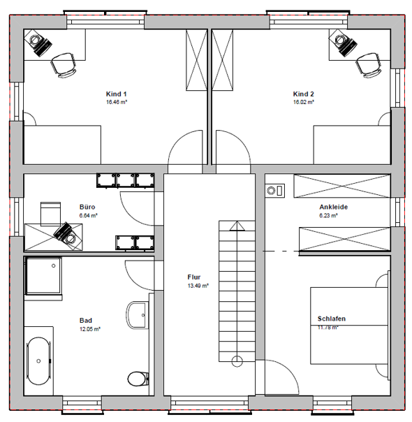

    Würde Bett und Ankleide tauschen, damit man auch getrennt aufstehen kann.
    Küche soll unbedingt geschlossen sein? Macht euch vor Bau schon Gedanken über die Aufteilung.
    Ist die Haustür unten links? Würde dann die Flurtür nach planrechts öffnen lassen, sonst wird es in dem Windfang schnell mal eng und staut.
    Zeichnet eure Möbel maßstabsgetreu ein, z. B. Stühlen stehen beim Sitzen nicht unterm, sondern vorm Tisch.

    4,1m Wohnzimmer "tiefe" ist viel viel zu wenig!
    Das Klassische Ecksofa mit Ausleger hat meistens um die 3m Stellfläche, + kleiner Couchtisch mit 60cm + Laufwege + 50-60cm Wohnwand.... da wird es spannend eine Schublade zu öffnen.....
    Wo findet denn das tägliche Leben statt ? Oder baut ihr das Haus nur für die Tagesschau und zum Schlafen ?

    Wozi und Küche hab ich (fast) gleichgroß....
    Die Durchreiche ist bei mir wesentlich größer (180cm)
    Passt für uns super. Falls gewünscht kann ich ein paar Fotos eigerichtet machen...

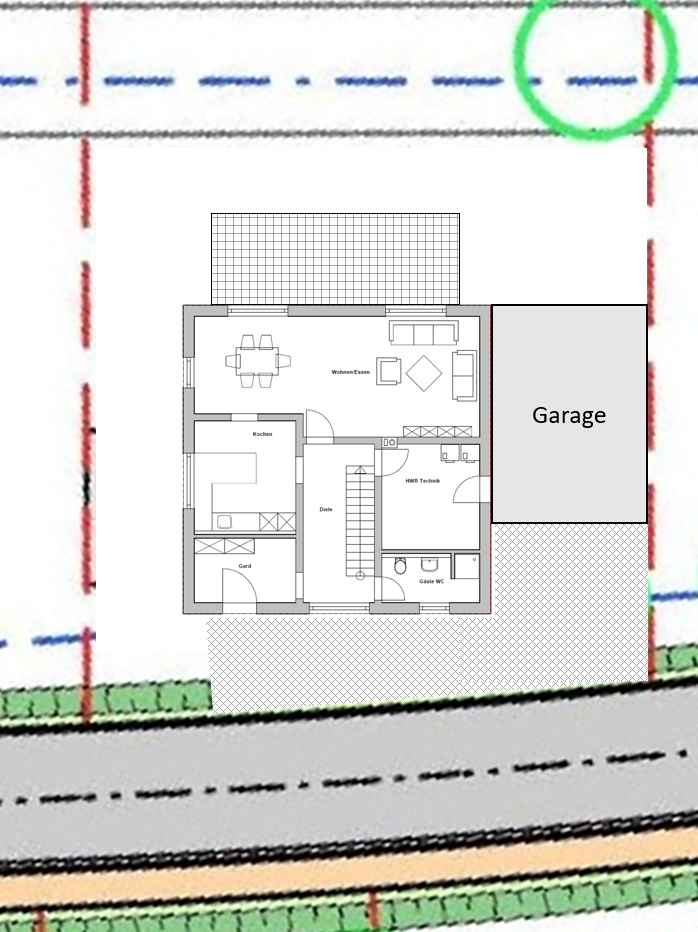

    Evtl noch die Garage mit durchgang direkt ans Haus??

    Ohne vernünftige Bemaßung keine vernünftige Bewertung möglich!
    Sorry, jetzt gesehen:D
    • man kann hier noch einiges optimieren;)
    • aber, was mir garnicht zusagt sind die Positionen von Eingang/Haustüre und Garage. Das Bild in #11 hat ja nichts mit der Planung in #1 (Bild 3) zu tun

    Ich auch. Allerdings hier nicht möglich. Dazu müsste man etwas mit der Treppe machen, und das bedeutet ein anderer Grundriss.
    Die Ankleide ist mit 2 Metern zu schmal, um noch in den verbliebenen ca. 70 cm (bei 60er Schränken) seine Sachen zu sehen.
    Das Bad gehört richtig möbliert, zur Zeit wäre die Entwässerung der Toilette nämlich VOR DER TÜR im Flur EG.
    EG: dieser labyrinthartige Eingangsbereich ist blöd und nicht großzügig. Gut ist ein großer HWR. Geschlossene Küche würde ich dann mit Terrassentür ausstatten. Oder was macht man auf der Terrasse?
    Zeichne Dir richtige Möbelmasse ein, der Esstisch ist Puppengrösse.
    Ein Schornstein ist kein Wandersatz! Wenn Kamin gewünscht, dann auch einzeichnen, denn der verbrennt auch Polsterstoffe.
    Bei Fenster bitte Brüstungsmasse einfügen. Ich ahne es aber, da das Foto es schon zeigt: nenne mir einen Grund, warum man zur Strasse bodentiefe Fenster im Bad und co macht?

    Den bräuchte es hier m.E. generell. Offensichtlich ist hier ein Stadtvilla-Standardgrundriß die Grundlage (in dem der Flur typischerweise darauf ausgerichtet ist, unmittelbar selbst den Eingang zu beinhalten), und darin dann die Haustür in die Garderobe verpflanzt worden. Wenn man aber in einem so zentralen Punkt der Ansicht ist, daß ein Konzept nicht passe, dann sollte man es auswechseln, anstatt daran eine Einzeländerung auf einer Nachkommastelle vorzunehmen.

    Ich würde versuchen den hwr Raum oben unterzubringen. Bad etwas kleiner und Büro nach unten. Das Gäste Wc etwas größer, welches übrigens nicht für die Fussgänger die dringend mal aufs Klo müssen gedacht ist. Das darf dann auch gerne etwas Dichter an den Wohnbereich. Die Küche würde ich da unterbringen wo die Couch steht und die Wand zwischen Küche und Wohnzimmer sowieso weglassen. Die Treppe stört dort auch total. Alles viel zu eng. Wozu die gewaltige Garderobe und dann auch noch durch eine Tür abgetrennt. Der Trend geht eher zu offeneren Bauweisen. Ihr geht einen Schritt zurück. Alles total unspektakulär. Ich würde noch ein paar mehr voneinander unabhängige Pläne Zeichnen. Es gibt noch viel mehr Möglichkeiten als 0815. Vor allem bei zwei Vollgeschossen
