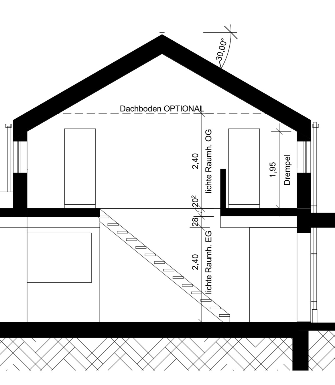

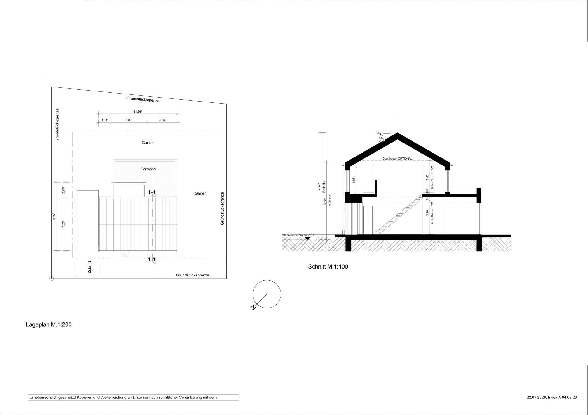

    Den Querschnitt hatte ich nicht mitgegeben. Aber da ist die Treppe sinnvoll eingezeichnet aus Laiensicht.
    Ich habe zu den Anmerkungen dass es kein akzeptabler Entwurf ist noch nichts gelesen dass mich überzeugt hat. Wie gesagt, ich sehe noch Handlungsbedarf für die genannten Punkte, aber ansonsten steht doch dem Familienleben nicht viel im Wege oder täusche ich mich? Stauraum kann aus unserer Sicht an Stellen geschaffen werden und muss auch konkret eingeplant werden, wie realistisch das ist. Das ein oder andere eckfenster kann weichen um dafür Möglichkeiten zu schaffen. Ist kein Dealbreaker für mich. Und andere Argumente sehe ich auch gelöst mit den genannten Ideen. Nächste Woche weiß ich diesbezüglich mehr.
    Vermutlich bin ich auch geblendet, wir möchten das Haus jedoch nicht nur aus rein funktionalen Gründen gestalten. Da sind wir jedenfalls bereit Kompromisse einzugehen.

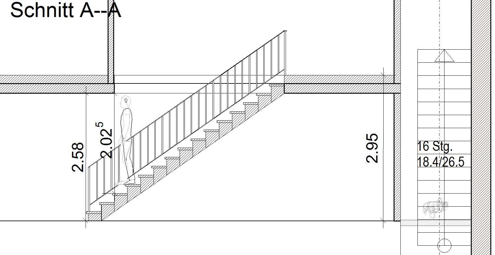

    Die Treppe kann man aufgrund der Werte in Beitrag 21 nicht sinnvoll kontrollieren. Lt. Grundrisszeichnung sehe das nicht korrekt. Da sollte man einfach mal alle Angaben haben, mit welchem Steigungsmaß und welcher Auftrittstiefe ist kalkuliert.
    Im Schnitt sieht man auch, dass das OG die ersten beiden Stufen überdeckt. Dazu mal
    Was sieht man da? ... hier sogar Geschoßhöhe 295 cm, lichte Höhe 258 cm und 2 Stufen überlagert. Bei deiner Skizze Geschoßhöhe nur 288 cm und lichte Höhe nur 240 cm, also 18 cm weniger an der kritischen Kopfecke beim Treppe runtergehen. Und beobachte dich mal beim Trepperuntergehen. Man stößt sich so ab und wird dann im Grunde etwas höher als man eigentlich körperlich ist. Bei meinem Bildchen dort ist das eine Person von etwa 175 cm Größe.
    Also muss zu deinen Punkten auf jeden Fall die Treppe dazu kommen.

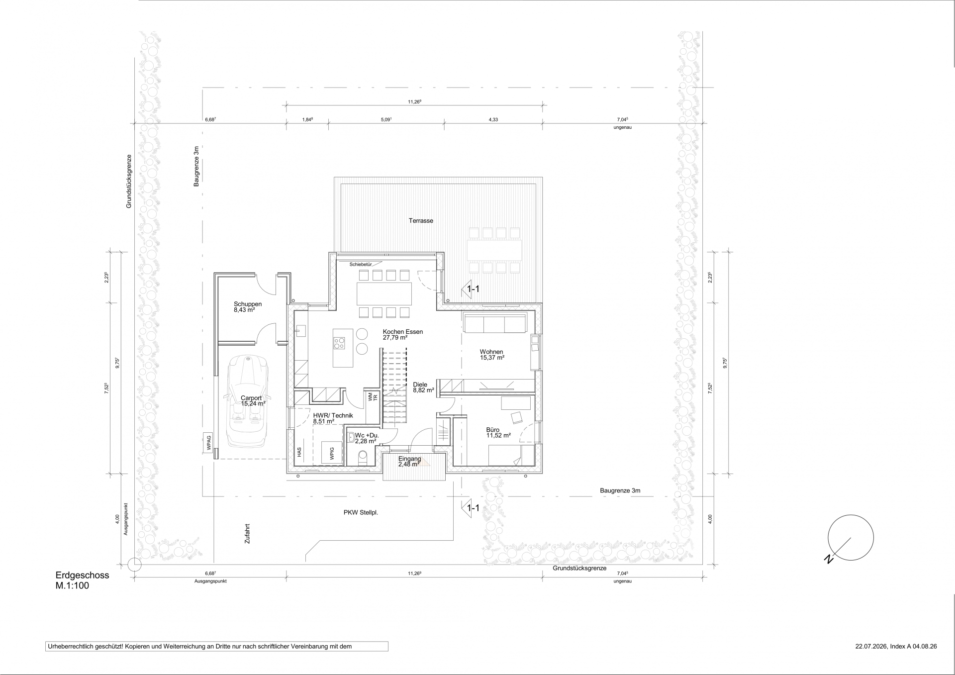

    Guten Abend zusammen,
    im letzten Termin mit dem Architekten haben wir die Änderungswünsche mitgeteilt und auch einen neuen Entwurf bekommen, der auf dem alten aufbaut. Von daher keine große Verwunderung, allerdings einige neue Dinge die mich stören. Das ist allerdings auch unserem Wunsch zu schulden, den Eingang etwas einzulassen um dann den Überstand vom OG als Überdachung zu nutzen. Ich möchte meinen, dadurch ist alles noch enger geworden als nicht ohnehin schon. Gerade mit der geraden Treppe (so schön das an sich ist, genau wie die Galerie), kommen wir denke ich nicht mehr viel weiter.
    Jetzt habe ich mal etwas gekritzelt, inspiriert von einem Grundriss eines Architektenbüros, den ich im Internet gefunden habe. Ich fand das Konzept sehr passend, das Wohnzimmer etwas separierter zu setzen und Ess+Kochbereich zusammenzulegen, den Punkt fanden wir beim ersten Grundriss auch schon gut. Nun hab ich versucht eine andere halbgewendelte Treppe zu nutzen statt einer geraden. Seht mir meine Unfähigkeit nach: ich habe versucht mit den jetzigen Gebäudemaßen einen veränderten Grundriss zu zeichnen. Hintergrund des Standerkers ist übrigens der hohe Kniestock im OG, damit das Gebäude noch als 1-geschossig gilt. Ich habe diesen nur etwas von den Maßen verändert aber in der Masse gleich gelassen (mehr Länge nach hinten, dafür etwas schmaler). Oben habe ich versucht möglichst gut den Platz zu nutzen mit der neuen Treppe, was mir mehr schlecht als recht gelungen ist.
    Aber es soll auch nur eine Skizze sein um zu schauen ob es grundsätzlich funktionieren könnte. Dafür habe ich mal unsere echte Möblierung genommen, heißt Betten, Sofa, Esstisch, Fernseher, Schreibtische sind maßstabsgetreu. Abstand Kochinsel zu Zeile sind 1,10m. Zu der Wand oben haben wir etwa 90cm. Für mich noch schwer vorzustellen ob das ausreichend ist und nicht zu beengt wirkt..
    Was sagt ihr dazu, viel Müll oder ein paar brauchbare Ideen dabei?

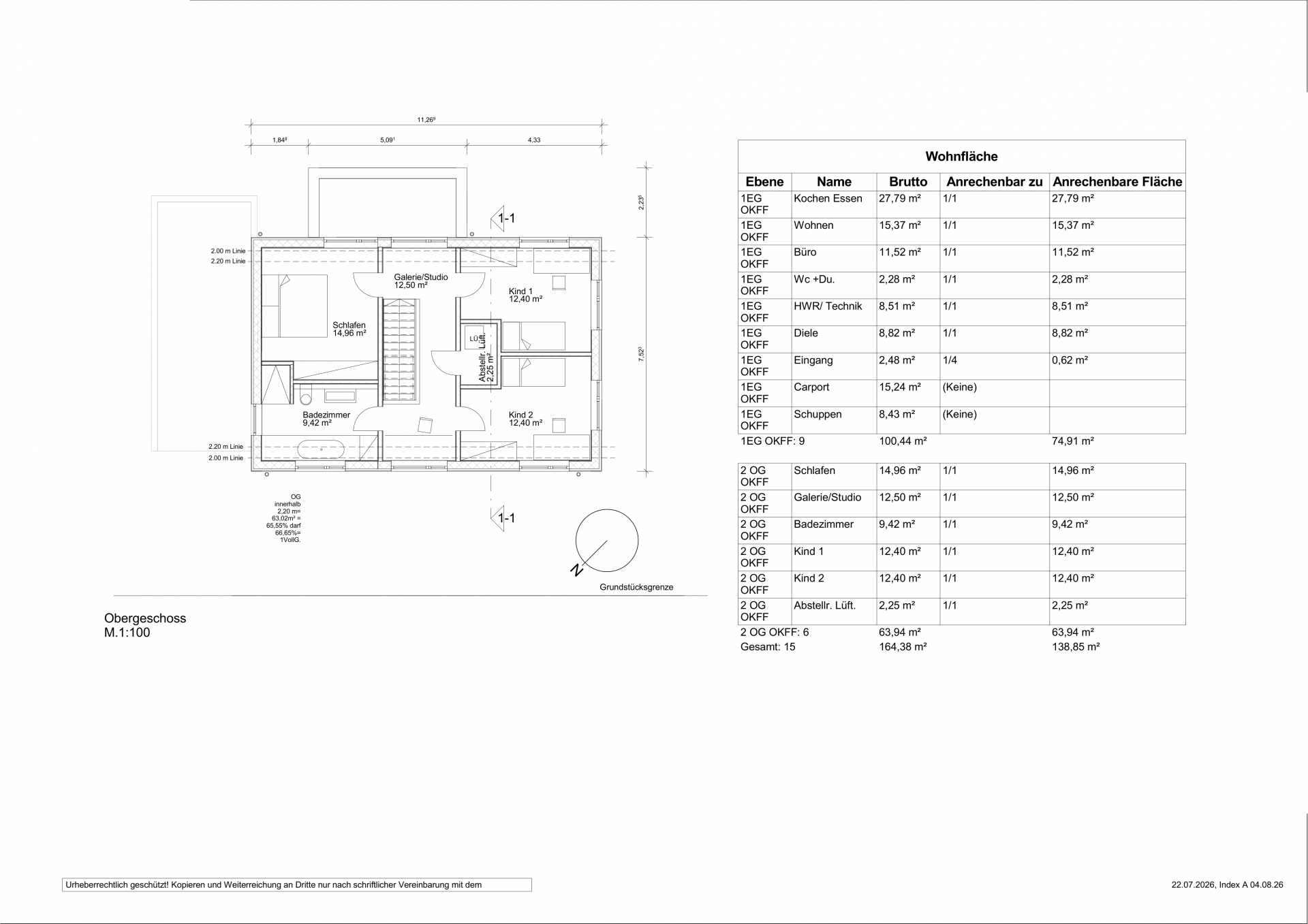

    Dann zeig ihn doch mal.
    Dann ist Dein Entwurf raus. Für 1-geschossig liegt die Treppe falsch. Dusche auch.
    Wenn ich die Zahlen schnell im Kopf überschlage, bist Du trotz Erker bei einer Zweigeschossigkeit und insgesamt bei rund 135qm?
    Ohne Maße alles Pi mal Daumen: Bei 6,7 Innenbreite und Badbreite von 2,70 bleibt für das SZ 3,80. minus Bett 2,20 und Schrank 70 plus Luft 0,10 bleiben zw Schrank und Bett 90cm. Irgendwas mag also an Deiner Skizze nicht stimmen.
    Warum wird denn auf so schmal geplant? Nicht falsch verstehen, ich mag schmale Häuser. Aber ein 08/15-Stadtvilla-Grundriss passt da nicht rein.

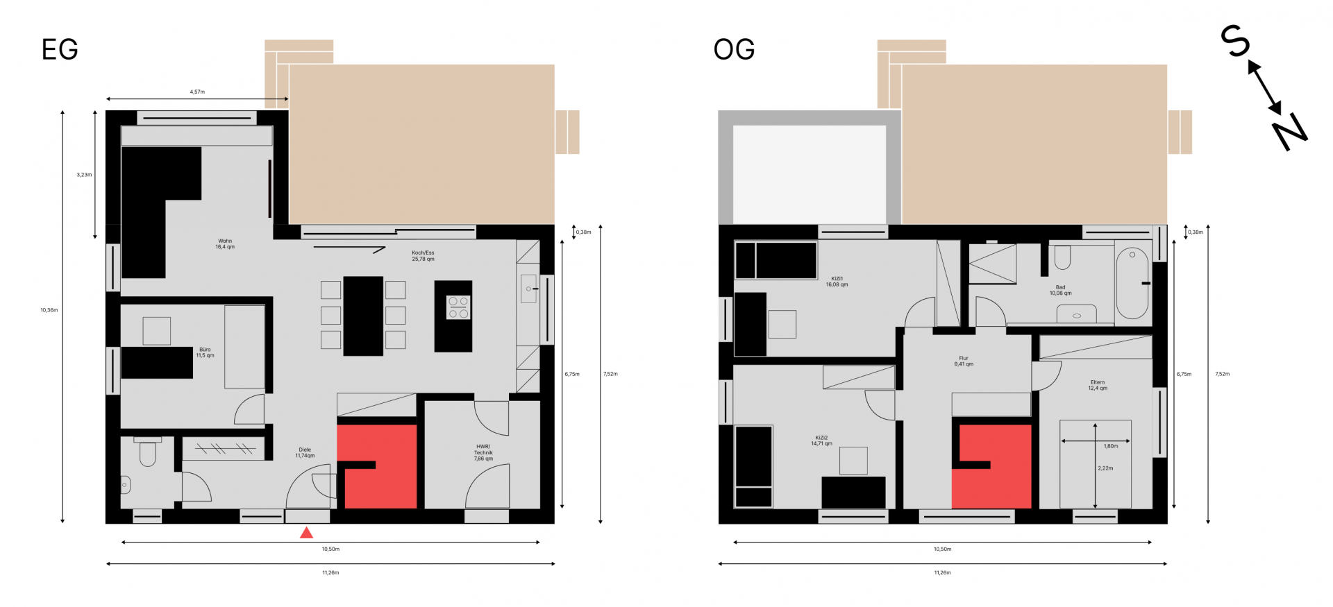

    Das Bad ist lediglich 2,20 breit. Abstand vom Bett zu Schrank sind in der Skizze etwa 1,50m. Ach Mensch, solche Feinheiten hab ich natürlich nicht auf dem Schirm. Das heißt man müsste die Treppe und die Dusche nicht an den Rand des Hauses legen, wo sich die Schräge befindet?
    Ich denke der schmale Entwurf ist vor allem aus der geringen Dachneigung entstanden, damit es evtl. optisch halbwegs vernünftig von außen aussieht mit dem Satteldach? Kann ich mal nachfragen wie sich das ergeben hat.
    Hier die geänderten Entwürfe, der Nordpfeil ist übrigens komplett falsch. Das Haus wurde gedreht, die Straße unten ist Norden, man kann im Grunde den Nordpfeil von meiner Skizze darauf anwenden.
    Meine Gedanken zu dem Entwurfs Update:
    • Eingelassener Eingang war eine spontane Idee von uns, macht es aber leider noch enger und nimmt der Garderobe Platz.
    • Büro ist nun auch für Gäste benutzbar und leichter zugänglich
    • Wohnzimmer funktioniert, ich würde die Wand trotzdem weiter hochziehen parallel zur Treppe
    • Koch/Ess ist enger geworden, Küche auch kleiner. Schranknische interessant, aber würde ich evtl. dem HWR wiedergeben
    • Schiebetür hinterm Esstisch finde ich weiter hin schwierig, einfach nicht so einfach zugänglich
    • Die zusätzlichen beiden Türen beim Esstisch als auch in der Küche Richtung Garten sind Quatsch mMn, weil sie nah an der Schiebetür sind.
    • HWR hat gelitten durch die Gäste-WC, war eine Idee das mit der Garderobe zu tauschen und auf die Dusche zu verzichten
    • Die Lüftung ist vom HWR nach oben gewandert, das war eine Idee aber finden wir nicht gut, den Platz von den KiZi wegzunehmen -> macht die zukünftige Möblierung dort problematisch. Heißt Lüftung muss in der Galerie Platz finden oder zurück in den HWR.
    • Schlafzimmer funktioniert mit dem Platz aus dem Badezimmer
    • Bad reicht uns auch völlig mit 9,4qm
    • Wir haben vergessen zu sagen dass wir unter der Treppe einen Abstellraum benötigen, diese also geschlossen werden muss
