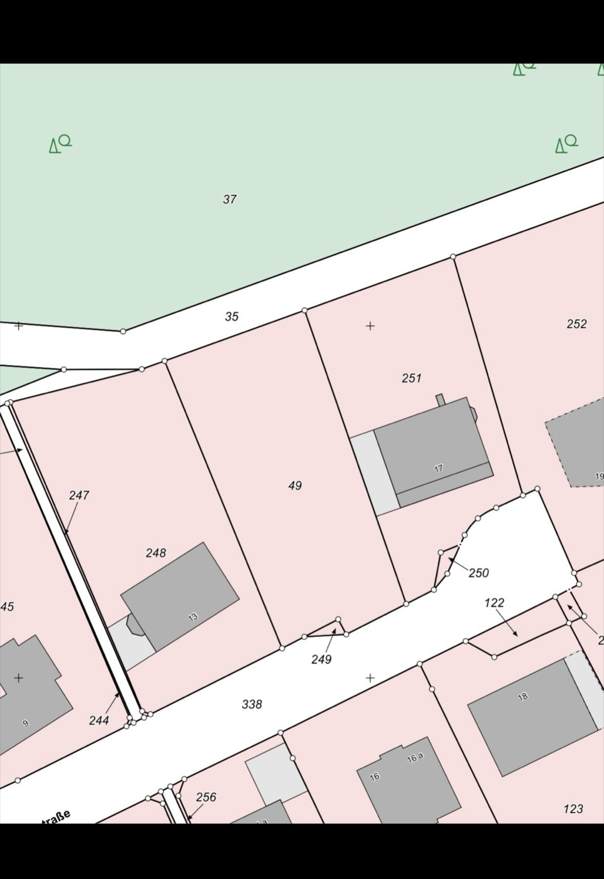

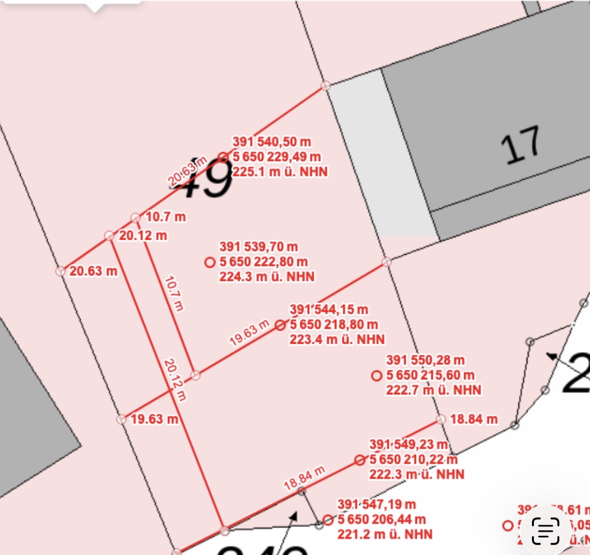

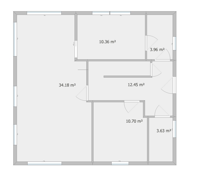

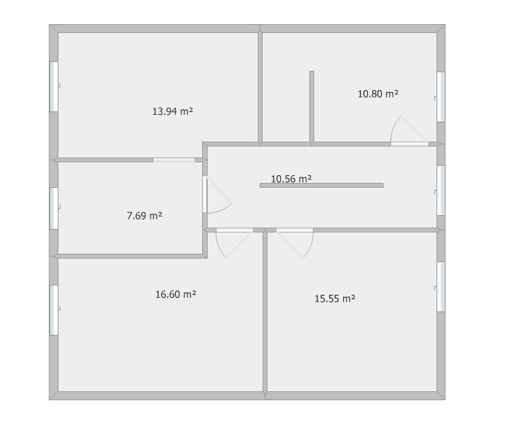

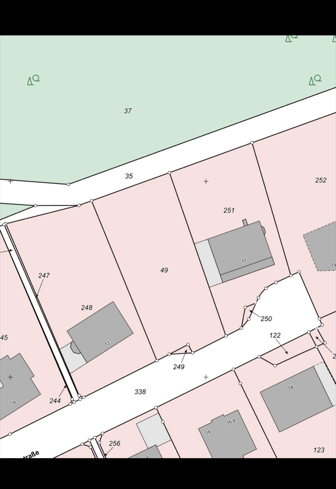

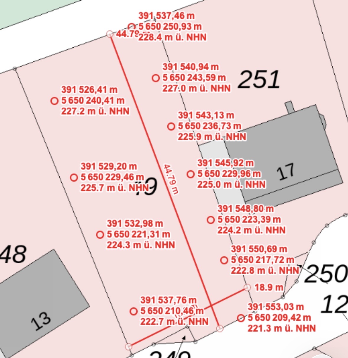

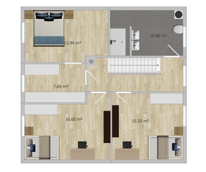

    Hallo liebe Bauexperten,
    wir planen ein Eigenheim mit ELW in Hanglage und haben uns schon zahlreiche Gedanken gemacht.
    Ich möchte die Chancen, die das Forum bietet nutzen, um mithilfe des breiten Wissens hier Denkanstöße zu erhalten, eine realistische Einschätzung zu erhalten bzw. die Pläne zu verbessern.

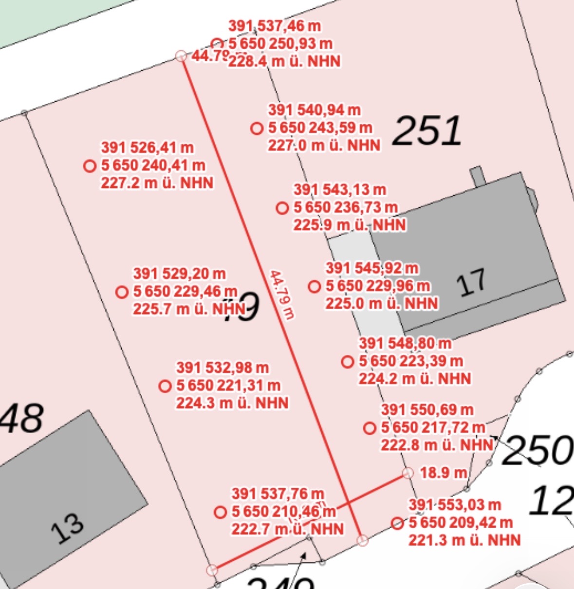

    Die Erschließung erfolgt ausschließlich von Süden über die Straßenseite.
    Es handelt sich um ein Hanggrundstück bzw. Südhanggrundstück. Das Gelände steigt von Süden, also von der Straße aus, nach Norden in Richtung Garten- und Naturbereich an.
    Die Orientierung des Grundstücks stellt sich wie folgt dar:
    - Süden: Straße / Zufahrt
    - Norden: Garten / Wald bzw. Naturbereich
    - Osten: rechte Grundstücksseite
    - Westen: linke Grundstücksseite
    Das Haus soll auf Höhe der Baulinie der Nachbarhäuser positioniert werden. Die Südseite orientiert sich zur Straße, während die Nordseite teilweise im Hang bzw. bergseitig im Erdreich liegt.
    Die Grundlogik des Grundstücks ist dabei wie folgt gedacht:
    Im Süden befindet sich der geneigte Hof- und Zufahrtsbereichmit einer kleinen Mauer am Anfang des Grundstücks. (Bildet eine Art Plateau) Daran anschließend Haus und Carport auf der Hauptnutzungsebene, dahinter die Terrasse und weiter nördlich der Gartenhang mit Übergang in den natürlichen Bereich. Diese Anordnung soll den Hang möglichst sinnvoll nutzen und größere Erdbewegungen vermeiden.
    2. Gebäudetyp und Baukörper
    Geplant ist ein freistehendes Einfamilienhaus in Massivbauweise mit Einliegerwohnung.
    Vorgesehen ist ein klassischer, kompakter und bewusst einfacher Baukörper ohne gestalterische Komplexität. Das Haus soll als rechteckiger Hauptbaukörper ausgeführt werden.
    Gedacht ist das Gebäude als Haus mit Souterrain sowie ausgebautem Dachgeschoss mit Kniestock, also im Ergebnis als etwa 1,5-geschossiges Haus mit zusätzlicher Unterebene im Hang.
    Die Ebenen gliedern sich wie folgt:
    1. Souterrain / Kellerebene, teilweise eingegraben
    2. Wohnebene / Eingangsebene
    3. Dachgeschoss / Schlafebene
    Die geplante Kubatur liegt ungefähr bei einem Außenmaß von ca. 9,5 m × 9,0 m. Geringfügige Anpassungen innerhalb einer kompakten Größenordnung denkbar, grundsätzlich soll der Baukörper wirtschaftlich bleiben.
    Die Hauptwohnfläche der eigentlichen Familienwohnung soll bei 150 m² liegen, aufgeteilt in etwa:
    - Wohnebene: ca. 75 m²
    - Dachgeschoss: ca. 75 m²
    3. Dach
    Geplant ist ein Satteldach mit Firstrichtung Ost–West, damit die südliche Dachfläche möglichst gut für Photovoltaik genutzt werden kann.
    Die Dachneigung soll bei ca.35° liegen. Der Kniestock soll etwa 130 cm betragen, damit das Dachgeschoss gut nutzbar ist und alltagstaugliche Räume entstehen.
    Geplant sind keine Gauben. Vorgesehen sind nur Dachflächenfenster, das Dach soll insgesamt konstruktiv einfach, kostenbewusst und PV-freundlich ausgeführt werden.
    4. Photovoltaik
    Die südliche Dachfläche soll möglichst maximal mit Photovoltaik belegt werden. Die PV-Anlage soll ruhig, flächig und optisch integriert wirken und nicht durch unnötige Dachaufbauten gestört werden.
    Auf der Norddachseite sollen ebenfalls zwei Dachfenster entstehen.
    5. Erschließung und Außenanlagen
    Die Zufahrt erfolgt ausschließlich von Süden. Ziel ist es möglichst barrierearm zu gestalten.
    Vor dem Haus ist ein Hofbereich vorgesehen, der als Zufahrts-, Rangier- und Wendezone dient.
    Die Zufahrt zur Wohnebene soll über eine Rampe entlang der östlichen Grundstücksseite erfolgen. Diese Rampe führt vom Straßenniveau nach oben zur Eingangsebene bzw. zur Haus- und Carportebene.
    Folgende Eckdaten sind dafür angedacht:
    - Breite ca. 3,0 m
    - möglichst praktikables Gefälle von maximal ca. 10–12 %
    Falls erforderlich, sind zum Hauseingang wenige Höhenstufen – etwa 2 bis 3 Treppenstufen – akzeptabel. Grundsätzlich soll der Zugang aber möglichst barrierearm und alltagstauglich bleiben.
    6. Stellplätze / Garage / Carport
    Rechts neben dem Haus, also auf der Ostseite, ist ein separater Stellplatzbaukörper vorgesehen, entweder als Einzelgarage oder Carport.
    Wichtig ist dabei:
    - separater Baukörper
    - nicht direkt an das Haus angebaut
    - Erschließung über die östliche Rampe
    - Position in Eingangsnähe
    - leicht nach Norden bzw. bergauf versetzt denkbar
    Ziel ist ein kurzer, praktischer Weg vom Stellplatz zum Hauseingang auf Ebene 2, ohne dass zwingend ein direkter Durchgang zwischen Garage und Haus erforderlich ist.
    Falls das Rampen Konzept nicht funktioniert, weil es zu kostenintensiv wird, kann ein Aufgang zum Hauseingang entstehen und das Caport/die Garage wird unten in den Hof platziert
    7. Terrasse Balkon und Gartenanbindung
    Ein Balkon befindet sich über dem Souterrain (Küche) und soll sich funktional an den Wohnbereich anbinden. In der bisherigen Überlegung ist der Balkon und die Terrasse teilweise seitlich entlang der Westseite des Hauses verbunden.
    Wichtig ist uns, dass die Terrasse möglichst ebenerdig in den Garten im Norden übergeht. Eine Außentreppe vom Terrassenbereich in den Garten soll nach Möglichkeit vermieden werden. Falls topographisch nötig, wären geringe Niveauunterschiede denkbar, grundsätzlich soll die Gartenanbindung aber möglichst direkt und komfortabel sein.
    8. Souterrain / Ebene 1
    Das Souterrain ist hangbedingt teilweise zur Südseite sichtbar.
    Die Nutzung soll flexibel und funktional sein. Vorgesehen sind dort insbesondere:
    - Einliegerwohnung
    - Keller
    - Technikraum
    - Lagerflächen/ bzw. Mehrzweckbereich
    Es sollen zwei getrennte Außenzugänge vorgesehen werden:
    1. eigener Zugang zur Einliegerwohnung
    2. separater Zugang zum Keller- bzw. Lagerbereich
    Die Fenster im Souterrain sollen normal groß, funktional und wirtschaftlich sein. Bodentiefe Fenster sind dort nicht gewünscht. Die ELW soll für die Zukunft auch Pflegetauglich sein.

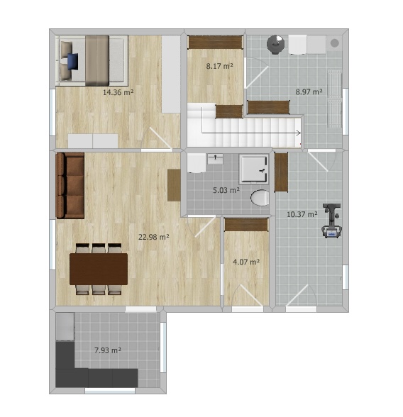

    9. Wohnebene / Ebene 2
    Die Wohnebene ist die Hauptnutzungsebene und zugleich Eingangsebene.
    Der Haupteingang soll auf der Ostseite liegen und über Hof bzw. Rampe erreichbar sein. Der Zugang soll möglichst barrierearm organisiert werden, auch wenn geringe Höhenunterschiede oder wenige Stufen denkbar sind.
    Auf dieser Ebene sollen untergebracht werden:
    - Wohnen
    - Essen
    - Küche (keine Wohnküche)
    - Speisekammer
    - Büro mit Gästezimmer
    - Gäste-Bad mit Dusche
    Das Fensterkonzept auf dieser Ebene ist wie folgt angedacht:
    - Südseite: teilweise bodentiefe Fenster im Wohnbereich Zugang zum Balkon
    - Westseite: größere Wohnraumfenster
    - Nordseite: Gartenbezug bzw. Zugang zum Garten/ Terrasse
    - Ostseite: Haustür sowie normale Fenster, z. B. für Büro Gästebad
    - Lüftung zur Speisekammer
    Wichtig ist dabei, dass zwar im Wohnbereich eine offene und helle Wirkung entsteht, jedoch keine vollständig durchgehende Glasfront vorgesehen wird. Das Haus soll insgesamt funktional, wirtschaftlich und nicht unnötig verglast sein.

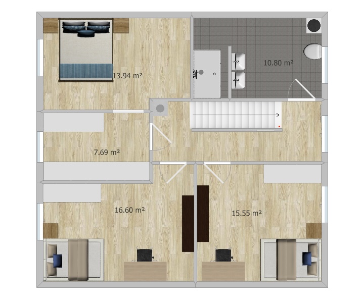

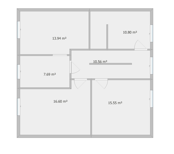

    10. Dachgeschoss / Ebene 3
    Das Dachgeschoss dient als Schlafebene.
    Geplant sind dort:
    - Elternschlafzimmer
    - zwei Kinderzimmer
    - Familienbad (ohne Badewanne)
    - Ankleidezimmer (am Elternschlafzimmer)
    Aufgrund des Kniestocks von ca. 130 cm soll diese Ebene gut nutzbar und alltagstauglich sein.
    Fensterkonzept im Dachgeschoss:
    - Fenster, wo sinnvoll möglich
    - ergänzend Dachflächenfenster in den Zimmer
    11. Planungsziele
    Das Gebäude soll insgesamt:
    - kompakt und effizient sein
    - wirtschaftlich und kosteneffizient gebaut werden können
    - konstruktiv einfach bleiben
    - energetisch sinnvoll sein, insbesondere im Hinblick auf PV
    - langfristig flexibel nutzbar sein
    - sich gut in die Hanglage einfügen
    - alltagstaugliche Wege zwischen Zufahrt, Eingang, Wohnen und Garten ermöglichen
    12. Kritische Punkte:
    - sinnvolle Einbindung des Hauses in die Hanglage
    - realistische Ausgestaltung von Rampe, Zufahrt und Hof
    - Lage und Ausführung von Garage bzw. Carport
    - Größe Gäste WC
    - Aufteilung Räume der Wohnebene (GrößeKüche/Speisekammer)
    - Belichtung und Nutzbarkeit der Einliegerwohnung
    - finanziell sinnvolle Ausbildung des Souterrains (Versprung Küche)

    Bei der Größe würde ich nicht am Architekten sparen. Zur Not einen 2. befragen.

    Warum unterschlägst du die m² im Keller? Dieser wird pro m² etwa das gleiche kosten wie der Rest.
    Wie hoch ist denn überhaupt das Budget?

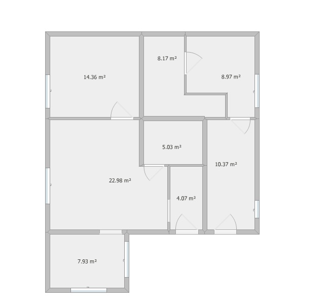

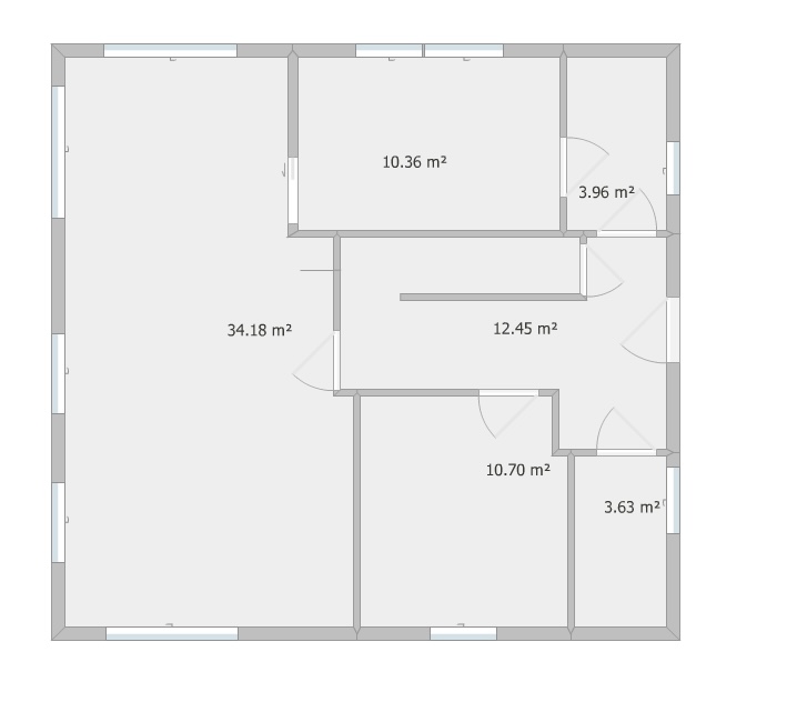

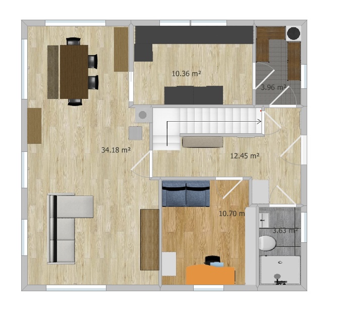

    Von den Punkten 2-12 ist quasi nichts zu sehen.
    Bei einem Hanghaus ist‘s mit losgelösten (furchtbaren) Grundrissen (Speisekammerdoppeltürorgie) nicht getan.
    Nur ein fähiger Architekt kommt hier ans Ziel.
    Was man sagen kann: mit
    bekommst keine
    Da landest bei max 125 qm!
    Geh‘ mit Deinen Wünschen/Vorstellungen (ohne Grundrisse) zum Architekten. Diese Pläne können hier dann diskutiert werden.

    550k (kommt aus einem anderen Thread)

    Dann kann er das Projekt gleich beerdigen!

    Beerdigen würde ich gleich sagen, aber zumindest ein Stockwerk streichen.

    Dann geht aber sein Konzept, der Mieter zahlt mein Haus ab (oder zumindest steuert einen großen Teil bei) nicht auf.
    Wer sonst holt sich freiwillig Fremde ins Haus?

    Wenn man auf Rueckfragen nicht eingeht wird das sowieso nichts. Wie im Orangenen. Vermutlich sitzt der Schock vom unzureichenden Budget sowie Planung tief.

    Aber besser, man kommuniziert und diskutiert die Kosten gleich zu Beginn des Projektes, als dass man während feststellt, es fehlen 300.000€…
    Und ein barrierefreier Hang ist leider noch nicht erfunden worden.

    Du hast dir ja schon viele Gedanken gemacht. Das ist ja positiv zu bewerten. Nur passen Wunsch und Wirklichkeit nicht zusammen!
    Wenn du wirklich 150 qm anstrebst + entsprechender ELW, wird das Objekt am Hang ein Mio-Projekt (>850k€)!
