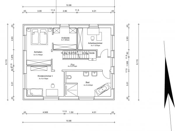

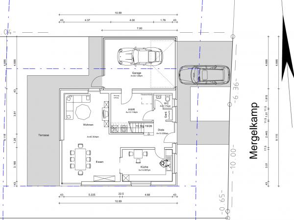

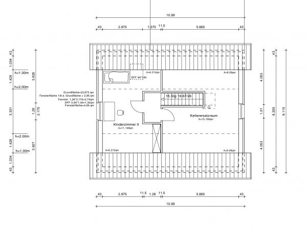

    Hallo gemeinsam,
    mit meinem ersten Beitrag hier möchte ich euch direkt mal nach eurer Meinung zu unserem Grundriss fragen. Ich bin dankbar für jede Anregung!
    Im ersten Entwurf hier vom Architekten ist die Couch und der TV noch verdreht. Der TV soll an die Wand gegenüber.
    Oben sind wir noch am überlegen ob das Büro größentechnisch fürs Bad reichen würde und das jetzige Bad zum Kinderzimmer 2 werden soll.
    Vielen Dank schon mal.

    Dachfenster bei der Treppe, damit es heller wird.
    Grundiss OG finde ich schön.
    Grundriss DG ist OK
    Die Küche, das Wohnen und Essen gehen, sind aber nicht meins.
    Beim Essen darf man in den Garten sehen und beim Fernsehen gegen die Wand.
    Ich persönlich sitze gerne auf dem Sofa, lese ein Buch und schaue in den Garten.
    Scheint aber gerade nicht mehr der Trend zu sein. Immer wieder Grundrisse bei denen gegen die Wand geglotzt wird.
    Wer´s mag.
    Die 2 Essplätze kann ich nicht nachvollziehen. Einer für immer und siffig und einer für die Gäste?
    vielleicht eine Insel anstelle des Tisches in der Küche? Müsste man mal in 3D testen.
    Aber insgesamt könnte ich gut damit leben.

    Danke fürs feedback,
    Das mit dem Dachfenster ist gut.
    Zum Wohnen: Irgendwo muss der Fernseher ja hin, eine weitere Möglichkeit wäre die Wand zur Nordseite, dann könnte man die Fensterfront in den Garten vergrößern, hat aber die Couchrükseite zum Esstisch. Ich weiß nicht wie das aus sieht.
    Zur Küche: Diese ist noch nicht so konkret geplant. Hatten nur angemerkt das wir gern einen 2ten kleinen Essplatz in der Küche hätten um morgens vor der Arbeit ganz fix eine Schale Müßli oder so zu essen ohne groß aufzufahren.
    Anstatt eines kleinen Tisches wird es wohl irgendwo an Zeile eine Angebrachte Bar, Theke, Konsole, wie auch immer, werden.

    Fernseher nach Westen, Couch nach Osten.
    An die Ostwand noch etwas mehr Glas.
    Fernesehr zwischen 2 Fenstern ist bei "guten" Fernsehern kein Problem.
    Hab ich selber. Links Fenster 2m, 1,60m Wand mit TV und rechts 2m Fenster.
    Alles ohne Gardinen. Man kann astrein TV sehen.
    Für die TV-Süchtigen im Winer wenn die Sonne tief steht den Rollladen ein wenig nach unten.
