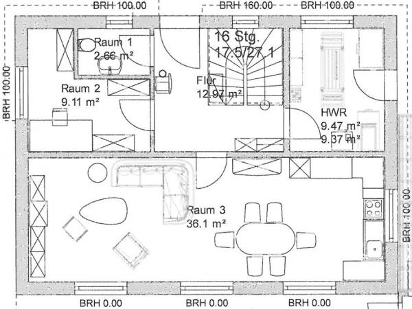

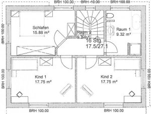

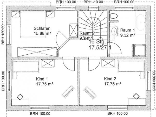

    Nun stehen wir vor der Entscheidung für ein Grundrisskonzept: U-Wendeltreppe oder Geradeläufige Treppe (nach Anregungen aus anderen Diskussionen hier im Forum). Und das ist der Punkt, wo ich gern wieder eure Meinung hören möchte. Hier sind unsere Grundrissideen EG/OG (immer noch DIY -> auf Entwürfe vom GÜ wird noch gewartet aber es wird nichts wesentlich anderes erwartet) für beide Varianten mit unserer Meinung dazu:
    Variante U-Wendeltreppe:
    + Statik wahrscheinlich einfacher, weil tragende Wände EG/OG übereinander
    + Größere Kinderzimmer nach Süden/SüdOst
    + Gefühlt den schöneren/offeneren Eingangsbereich
    + Treppe EG->OG, OG->DG können die gleichen sein
    - straßenseitiges Panoramaklo
    - gewendelte Stufen (wollen wir eigentlich nicht)
    - langes schmales Schlauchwohnesskochzimmer
    - Straßenansicht wahrscheinlich (auch wenn aktuell so dargestellt) nicht ohne Fenster über Bett realisierbar
    (0) Katalog-Standardgrundrissgefühl
    PS: die 45° Ecke verschwindet noch, wobei sie hier tatsächlich Platz gewinnt
    PSS: sorry für die schlechte Qualität, hab leider die Dateien zu hause vergessen und deswegen nur die Papierversion gescannt.

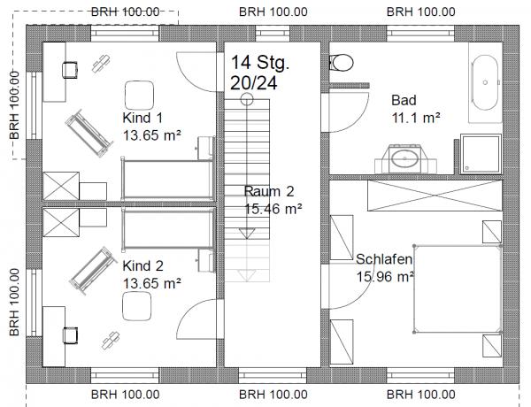

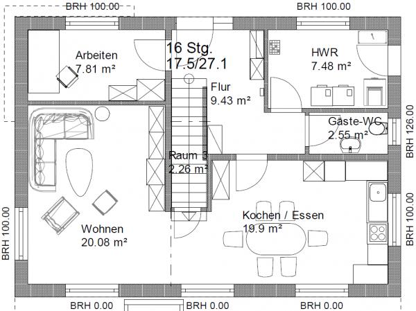

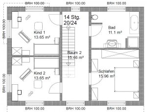

    Variante Gerade Treppe

    + eben die gerade Treppe
    + Grundriss macht den aufgeräumteren Eindruck
    + "optische Trennung" zwischen Wohn- und Essbereich entspricht eher unseren Vorstellungen
    + Büro nach späterem (wg. Bugdetlimit verschobenem) vollständigem Dachbodenausbau "entfernbar" (Wand WZ-Büro wird Trockenbau)
    + Platz unter der Treppe sinnvoll als kleine Abstellkammer genutzt.
    + EG-WC an einer weniger exponierten Stelle
    + Straßenansicht besser gemäß Vorgaben realisierbar
    - kleinere Räume, insbesondere Kinderzimmer und HWR
    - Kinderzimmer nicht beide mit Gartenausblick (Nachmittagssonne haben sie aber - Süden ist unten links)
    - Treppe zum Spitzboden muss steiler werden als EG->OG Treppe
    - Statik aufwändiger, da nur eine Tragende Wand im EG und OG übereinander steht.
    (-) mit Büro recht langer Weg zur Couch -> Aber das WZ ist bei uns nicht das meistgenutze Zimmer, von daher noch OK.
    (0) Eingangssituation/Garderobe nicht ganz so doll ... aber vielleicht kommt eine tolle Idee vom GÜ
    (0) Flur OG hat zwar viel Licht, nimmt aber viel Platz weg.
    PS: OG ist aus Anregungen aus älteren Threads hier entstanden.
    PSS: Wand unter Treppe im EG ist eine leichte Trennwand zum Schließen der Abstellkammer...
    Welche Variante ist eurer Meinung nach eher ausbaufähig? Oder geht beides so gar nicht?
    Besten Dank und viele Grüße
    John

    schnitt und ansichten fehlen!
    schlafraum oben ist schlecht, da verwinkelt mit 45°-ecken-notlösung. gleich große kinderzimmer ist der einzige positive punkt, den ich erkenne. arbeitszimmer im eg ist grausam. küche-essen-wohnen ist ein schlauch und hat keinen guten raumzuschnitt. die küche ist am weitesten vom eingang entfernt und man rennt mit allen dingen für rein und raus (mülleimer) brav durchs wohnzimmer und am essplatz vorbei.
    die variante mit der geraden treppe hat einen besser aufgeräumten grundriss im og, das eg ist dagen noch schlimmer als bei variante 1. beide varianten sind nicht zukunftsträchtig für deine geplanten investitionen.
