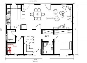

    Ist das irgendwie ein "Hausplanerding", dass Süden oben ist? Sowas verwirrt ungemein.
  3. #23 Gast036816, 08.08.2012
    das ist ein abgekupferter grundriss aus dem katalog. bei den kataloggrundrissen weisst du nur - gebaut wird es südlich vom nordpol.
    unten am eingang steht das gesamtmaß der länge und norden, oben bei terrasse steht süden.

    Danke für eure berechtigte Kritik. Ich bin dabei einen neuen Grundriss zu zeichnen und eure Anregungen einfließen zu lassen.
    Die Pläne des Ausgangsposts werden definitiv nicht umgesetzt.
    @Olger: die eingezeichneten Möbel dienen nur der Veranschaulichung...
    @Thomas B: Abstellraum/Sport soll heißen, da kommt ne Handelbank rein und a Schrank wo Zeugs reinkommt (Geschenkpapier, Handtücher etc.)
    @wairwolf: sorry...wollte damit nur aufzeigen, dass die Terrasse Richtung Süden geht.

    ...und dafür nimmt man die Südseite?????
    Du hast doch einen GÜ, der das Dingens bauen soll, oder?? Warum macht der diese Arbeit nicht? Er sollte doch zumindest geschultes Personal haben (angelernter ehemaliger LKW-Fahrer mit Fortbildung am PC...:mega_lol:), das Wohnwünsche/ -ideen in Grundrisse umsetzen kann. Oder muß das der BH bei diesem GÜ selber leisten....:yikes????
  6. #26 ManfredH, 08.08.2012
    ManfredH
    ManfredH Gast
    Was genau willst du uns damit sagen ?
    Möbel in Plänen dienen eigentlich immer der Veranschaulichung.... man veranschaulicht damit, dass eine sinnvolle Möblierung und Nutzung der Räume unter Berücksichtigung von Türen, Fenstern, im Bad auch Fallrohren etc. möglich ist. (In manchen hier vorgestellten Laiengrundrissen wird mit den eingezeichneten Möbeln bisweilen allerdings auch das Gegenteil veranschaulicht.)
    Oder ist deine Aussage so zu verstehen, dass die Möbel nur mal gedankenlos in die Pläne eingemalt wurden und keine Bedeutung haben? Dann kannst du sie auch gleich weglassen!

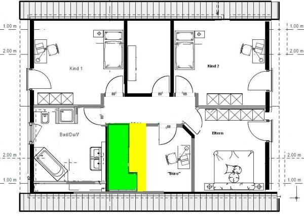

    Also, hab mich noch mal versucht.
    Fenster bitte nicht beachten, mir gehts erstmal nur um einen zweckmäßigen Grundriss.
    Beim gelben Bereich im OG bin ich mir nicht sicher, wie man dass sinnig gestaltet - also ob offen, wie weit offen oder garnicht offen. Angedacht ist ein Dachflächenfenster über der Treppe.
    Feuer frei!

    Das ist zwar schon besser, aber meinen letzten Beitrag (#28) hast Du nicht verstanden, oder?????
    DU mußt doch gar nichts vorgeben, außer Deinen Wünschen. Diese umzusetzen ist die Aufgabe des Architekten. Vorgemalte Grundrisse beim Gespräch mit A. sind hinderlich, beim Gespräch mit GÜ wird häufig dann genau das übernommen.
  11. #31 Gast036816, 08.08.2012
    möblierung im entwurf soll auch veranschaulichen, dass man sich zwischen den möbeln auch vernünftig bewegen kann, ohne sich die ohren zu verletzen. möbel dienen nicht zur veranschaulichung, sondern zur darstellung der nutzbarkeit.
    platzhalter sind bei den laienentwürfen dann kissen mit muster, blumenvasen, teppiche mit fransen und so ein jedöns.......
    #29 - nicht wirklich, oder - wo ist die verbsserung? bei dir möchte ich nicht besucher sein und in der kegelbahn übernachten.

    Naja...die unsäglichen Schrägen wurden reduiziert, die Positionierung der Treppe ist besser.....
    Zu einem guten Entwurf ist's aber noch ein weiter weg.....laß das mal den Planer des GU machen. Vielleicht (!!!!!!!!) kann der das etwas (!) besser. Vielfach ist das leider nicht der Fall!!!!!!!! Im Zweifelsfall ruhig auch mal nach der Qualifikation fragen. Ist nämlich wirklich gut möglich, daß Dir am Ende ein wenig talentierter und wenig motivierter "Planer" gegenüber sitzt, dessen Qualifikation in einem bestandenen Leergang (kein Rechtschreibfehler!) zur verletzungsfreien Bedienung des CAD-Programmes gegenüber sitzt....muß nicht, aber kann sein!

    Verbesserungen meiner Meinung nach:
    - weniger Verwinkelungen
    - weniger Verkehrsflächen
    Ich bau ja kein Haus für Gäste. Dort soll noch der ein oder andere Schrank rein und evtl. ein Sportgerät (Hantelbank, Ergometer o.ä.) - vielleicht wird es auch der Wäschetrockenraum im Winter. Es ging mir nur drum, einen Schlafplatz für Gäste zu haben.
    Dann hoff ich mal auf einen guten Planer.
    Wer mag kann ja noch seine Anregungen mitteilen.

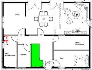

    Mit der Änderung der Treppe ergibt sich alles andere automatisch, Thomas.
    Exemplarisch, ohne Anspruch auf Architektur und Richtigkeit (Skizze!) :

    Sehr schön, Suse.

    Gefällt mir auch recht gut, danke!
    Die Speis ist nun aber etwas klein, ich denke da an Lebensmittel, Getränkekisten und einen Tiefkühlschrank-dann ist der Raum voll. Der HAR muss aber auch eine gewisse Größe haben, damit fällt Verlängerung der Speiß nach unten im Plan wohl aus...
