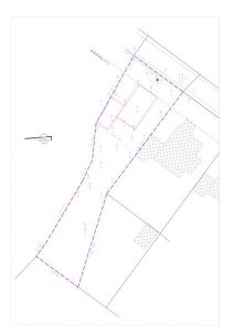

    EG will der Archi anhand der Kritikpunkte überarbeiten:
    - Gäste WC Außenwand, nicht zu beengt
    - Eingangsbereich mit Garderobe größer
    - Verkehrsfläche Eingang/HWR optimieren
    - HWR entsprechend der Ausstattung/Geräte planen
    fürs OG soll er auch noch etwas anders planen:
    - Position der Sanitäreinrichtung variieren
    - Schlafzimmer: Fenster zur Nordseite entfernen

    ich habe nochmal den Lageplan angehängt, da sieht man die besonderen "Umstände"
    Wir dürfen Schlafzimmer, Kinderzimmer, Wohnzimmer nur zur Nachbarseite habe, da kommt auch ein Großteil der Fenster hin, deswegen wollen wir soviel Abstand zum Nachbarn wie nur möglich, deswegen ist das Haus nur 7m breit.
    Auch wenn der Nachbar nur ein Fenster zu unser Seite hin hat.

    Jetzt mal ein paar Ideen:
    Garderobe / Flur: vergrößere die Nische links im Flur um die gesamte länge, dann hast du dort schon mal ordentlich Platz gewonnen für Einbauschränke. Die Treppe inkl. WC verschiebst Du um 2 Stufen nach rechts. Fensterband neben der Türe dann rechts statt links. Unter der Treppe kannst du bei den niedrigen Stufen vom Schreiner Schubladen einpassen lassen. Schau mal hier:
    http://blog.wa-shop.de/wp-content/uploads/2010/01/Treppe01.jpg
    Küche: die terrassentüre sollte zwischen den beiden Zeilen sein oder weiter unten, dann kann der untere Schenkel noch an der unteren Seite Schränke haben, so dass mehr Stauraum und Arbeitsfläche entsteht. Das Ende der Garderobe bekommt unten noch eine Wandverlängerung in die Küche, sodass rechts Hochschräke für Backofen, Kühlschrank usw Platz finden.
    OG: Streich das fenster ganz rechts im Flur und pack dir dort auch einen großen Schrank über die gesamte Breite rein, in den ggf sogar WM und Trockner kommen. Das würde den HWR entlasten.
    Das Bad würde ich zwischen Schlaf- und Kinderzimmer machen, damit die Bereiche etwas voneinander getrennt sind.
    Garage: ohne den Lageplan zu kennen, finde ich es schade, dass man da kein Fenster mehr in der Küche hat. Ansonsten trenne einen Bereich der Garage ab, der als kleiner Abstellraum dient. Mit Zugang zum Garten! Falls möglich schafft noch Platz über der Garage - ihr werdet ihn wirklich brauchen!
    Und über eine schöne fenstersituation soll sich der Profi jetzt mal Gedanken machen....
