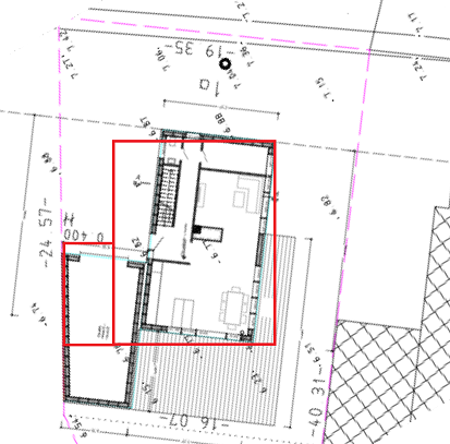

    leider habe ich noch keine neuen Vorschläge vom Architekten.
    Dennoch lässt mich eine Frage nicht mehr los:
    Macht es Sinn an der Form (Rechteck 7 x 12m) fest zu halten und wirklich so viele Fenster zum Nachbarn auszurichten (10m Abstand) oder wird das zu eng ? Ich kann mir das schlecht vorstellen.
    Die Ausrichtung der Fenster ist halt dem Schallschutz geschuldet.
    Anbei nochmal der Lageplan:
    Den Anhang 2014-01-16_lp mit grundriss.fw.pdf betrachten
    Danke im Voraus für die Antworten

    Also ob mit oder ohne Fenster bleibt die Entfernung zum Nachbarhaus. ;-) Ob man da nun ein 1,5 oder drei Meter breites Fenster im Zimmer hat, finde ich nebensächlich. Gegen Blicke kann man sich schützen und die Aussicht bleibt die gleiche. Und im Zweifelsfall würde ICH bei der Zimmerausrichtung das Nachbarhaus gegenüber einer Straße (oder was liegt links?) vorziehen. Allerdings würde ich eben eher die Kinderzimmer gegen Süden ausrichten, so denn die Ausrichtung stimmt und dort notfalls in schallgeschütztere Fenster investieren. Das wäre übrigens auch eine Option für ein weiteres kleineres Fenster gen Westen. Die Kinderzimmer sind WOHNzimmer für die nächsten 15-18 Jahre, im Schlafzimmer hält man sich deutlich seltener und eben doch meist nachts auf. Da spielen Lichtverhältnisse und Aussicht eine untergeordnete Rolle. Und auch deinen Arbeitsplatz nutzt du ja nur die nächsten Jahre und vermutlich eher gegen Abend.

    Wie ist den der Lageplan ausgerichtet? Wo ist Norden?
    Ihr selbst deklariert doch die Terrassenseite als die "schöne" Hausseite. Warum da nicht die Kinderzimmer hin ausrichten, mit fenstern nach "linksunten" ggf. kann man ja auch ein festverglastes Fenster oberhalb der Garage integrieren. Sofern die ein Flachdach hat, kann man die ja zum Putzen betreten.

    der Lageplan ist nach Norden (oben) ausgerichtet.
    Auch auf der Nordseite sind keine zu öffnenden Fenster in Ruheräumen erlaubt, außer im EG, da die zurückgesetzte Garage den Schall schluckt

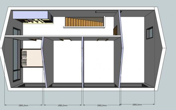

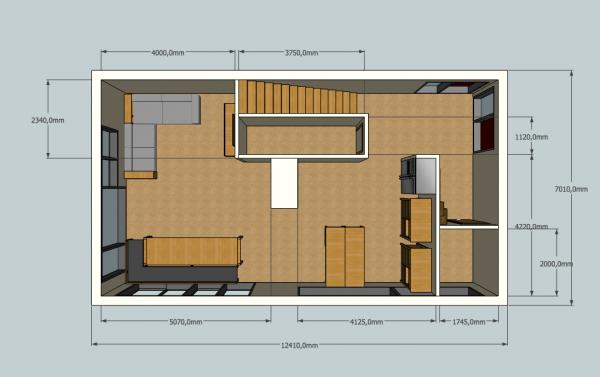

    Moin,
    wir haben uns dazu entschlossen nochmal neu zu beginnen und suche gerade einen neuen Architekten, was gar nicht so leicht ist.
    Wir haben mit einer befreundeten Bauingenieuren gesprochen, die mit uns ein paar Ideen skizziert hat, aber leider zeitlich so eingespannt ist, dass es mit ihr nichts wird.
    Ich habe mal versucht die Idee aufzuzeichnen.
    Wir haben insbesondere den Grundriss im EG abgewandelt und im DG die Zimmer gleich breit gemacht und das Bad etwas größer (evtl. Platz für eine Sauna)
    Die Treppe müsste wahrscheinlich 1/4 gewendelt ausgeführt werden.
    Mich würden die Kritikpunkte hierzu interessieren

    Hi,
    ich bin kein Architekt. Aber nur mal zwei Gedanken zu der Form des Hauses und des Grundstücks:
    1) Du hast keine Möglichkeit auf der Nordseite des Hauses von West (Straße) nach Ost (Garten) zu gelangen.
    2) Du verschenkst unnötig Platz an den Seiten und handelst dir dadurch ein schmales Haus mit allen Problemen ein.
    Interssant wäre, wo die Bebauungsgrenzen liegen.
    Bei mir waren diese Grenzen 3 Meter von der Grundstücksgrenze entfernt.
    Wenn Du die Garage gegen einen Carport mit 3 Metern Breite ersetzt, wäre Dein Haus schon 8,26 meter breit.
    Zudem hättest Du die Möglichkeit von von der Straße direkt in den Garten zu gelangen.
    Das Geld was Du einsparst, kannst Du in ein Gartenschuppen/Häuschen investieren. Oder evtl. direkt dort anbauen lassen.
    Wenn das Haus nicht in der Flucht mit den anderen Häusern der Straße und der Straße selbst stehen muss (ist bei mir z.B. nicht vorgeschrieben), dann könntest du Das Haus leicht drehen und an der nördlichen Grundstücksgrenze ausrichten.
    Damit könntest Du sicher noch mal 1-2 Meter Breite hinzugewinnen.
    Dass Du an der Südseite näher an den Nachbarn rückst wäre egal, denn:
    Die Fenster der/des südl. Zimmer/s im OG würde ich nach Süden aufgehen lassen.
    Die südl. Räume des EG wären auch mit noch größeren Südfenstern machbar. Die Fenster zum Nachbarn dementsprechend kleiner.
    Ich sehe gerade, dass Du eine Flucht hast. Aber:
    Mir scheint da 'Interpretationsspielraum'. Dein Nachbar hat ja auch nur einen kleinen Teil seiner Front in der Fluchtlinie.
    Mal als Beispiel:

    Euer Vorgehen ist nicht zielführend.
    Für dieses Grundstück braucht Ihr einen kreativen Architekten, der sich voller Elan an die Sache macht.
    Hier fangt Ihr wieder in den Aussenabmessungen des schlechten Erstentwurfes an, auch wieder ein Fehlstart.

    Glückwunsch zu diesem Entschluss. Allerdings würde zu neu beginnen auch gehören, die Grundgeometrie nochmal in Frage zu stellen...
    Wenn's leicht sein soll: Kauf dir ein Standard-Handtuch-Grundstück und nagel ein Standardfertighaus drauf. Das ist leicht - und im Ergebnis möglicherweise um ein vielfaches! besser als deine bisherige Herangehensweise.
    Aha. Und warum hast du das getan? Warum quasselst du mit einer Bauingenieurin, wenn du doch einen Architekten suchst? Und warum skizziert die - anstatt dir als branchenkundige einfach einen Tip zu geben, wo du nen guten Architekten findest? Damit hätte sie dir helfen können. Hat sie aber anscheinend nicht. Seltsam.
    ...so dass sie jetzt allesamt zu schmal sind, um sie sinnvoll zu nutzen. Okay, Nutzung als Ankleide mag knapp hinkommen - aber braucht man derer vier? Mir fällt es schwer zu glauben, dass die Idee von einer sachkundigen Person kommen soll.
    => meine Meinung: Wegwerfen. Und zwar weit.

    Also ich würde auch ganz grundlegendes in Frage stellen - siehe schon weiter oben: breiteres Haus, schmalere Zufahrt - 50cm können schon Wunder wirken.
    Die Garage könnte ein wenig um die AHusecke evrgrössert werden - das Kompensiiert den flächenverlust, und macht sie eher besser nutzbar.
    Ist "kein Keller" zwingend?
    Ist eine Orientierung des Wohnraums entlang der Längsseite zwingend? Könnte ja auch Wohn-Essimmer im Süden sein, Küche nordost, Treppe völlig anders gelegen. Vielleicht können auch Küche und Bad + Schlafzimemr dem ANchbarn näher auf die Pelle rücken, nur die anderen Räume mehr Abstand lassen - das ergäbe auch die Möglichkeit, Fenster zu haben die das eigene Haus entlang nach Süden sehen.
    Und etwas zum Flur - meiner hat 7qm, mit einem Kind ist der so viel zu klein, dass ich mir schon 2qm Treppenhaus angeeignet habe (Hausbesitzer zu sein hat auch Vorteile :D)

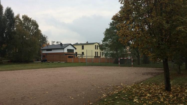

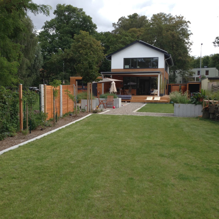

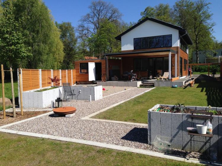

    Da ich Threads ohne Ende selbst nicht mag und mir hier viele wertvolle Tipps gegeben wurden, möchte ich das Endergebnis nicht vorenthalten.
    Der Grundriss wurde komplett neu gemacht, Verkehrsfläche reduziert, größerer HWR usw.
    Ebenso habe ich mich auch für eine Inst.-Ebene entschieden, der Wandaufbau sieht so aus: 12,5GK, 6cm Inst-Ebene mit Holzfaserdämmung, 18cm Ständerwerk ausgeflockt mit SteicoZell, 6cm Steico Weichfaserplatte mit hinterlüfteter Lärchefassade bzw. 10cm Holzweichfaser mit Putz.
    Das Dach besteht aus 6cm Holzweichfaser, 24cm Sparren mit Steicozell und 6cm Holzweichfaserplatte, Tonziegel.
    Wir haben uns einen neuen Architekten und Statiker gesucht, welche den Bau komplett begleitet haben, da sämtliche Arbeiten, wie Abbund, Bau der Wände, Dacheindeckung usw. in Eigenregie erfolgten. So konnten wir sicherhstellen keine Fehler zu machen, abgesehen davon das mein Schwiegervater unser größter Helfer ehemaliger Zimmermann aus der Fertighausbranche ist.
    Die Fenster sind aus Alu und als Pfosten-Riegelkonstruktion mit innen sichtbaren Ständerwerk ausgebildet, was zu 60mm Ansichtsbreite führt.
    Wir sind sehr zufrieden und haben es als Wochenendbaustelle in 7 Monaten geschafft.
    Die "kleinen" Sachen haben uns dann insgesamt 3 Jahre beschäftigt, bis es jetzt fertig ist.
    Jetzt müssen wir beruflich bedingt Ende nächsten Jahres umziehen.

  19. #139 jodler2014, 16.11.2016
    jodler2014
    jodler2014
    20.12.2014
    3.907
    543
    Angestellter
    RP
    Sieht von Außen ,doch ganz nett aus !
    Schade ,das nach so viel Einsatz demnächst ein Umzug ansteht.
    Und was habt Ihr mit dem Haus vor ?
    Verkaufen ,Vermieten ?
    Alles Gute !
