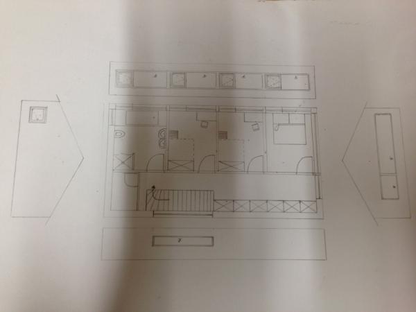

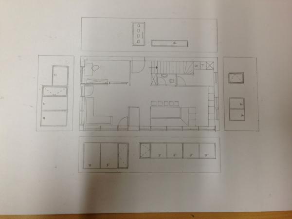

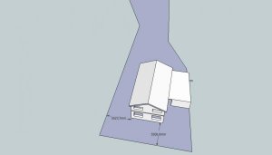

    auch wenn selbst gezeichnete Grundrisse hier ungern gesehen ist, möchte ich mich gerne der Kritik stellen.
    Die Entwürfe von unserem Architekten haben uns bisher nicht 100%ig überzeugt, daher bat er uns unsere Ideen mal aufzumalen.
    Daher habe ich mal zu Bleistift und Papier gegriffen. Bitte nicht auf die Form achten, es soll nur unserem Architekten unsere Vorstellungen zeigen, da es mit einer Skizze einfacher ist als es am Telefon zu erklären, da ich momentan im Ausland bin und ein persönliches Gespräch mit ihm nicht möglich ist.
    Zuerst einmal zu ein paar Besonderheiten:

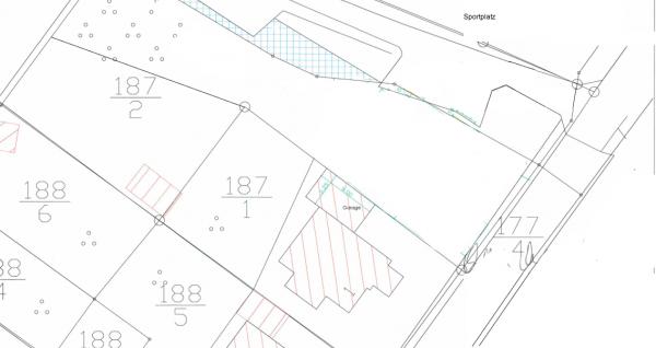

    - es dürfen keine Ruheräume zur Seite des Sportplatzes sein.
    - Festverglasung zur Sportplatzseite

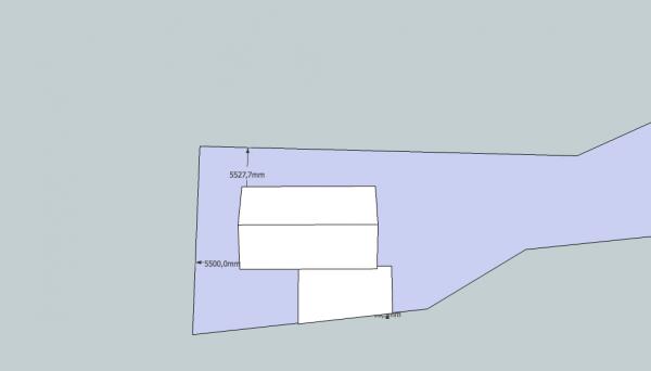

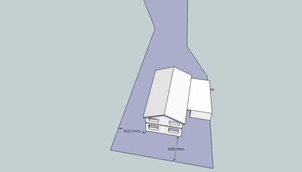

    - eigentlich ist im EG eine Schallschutzwand notwendig, wir hoffen dies durch die zurückgezogene Garage vermeiden zu können
    - die Garage soll keinen rechteckigen Grundriss haben, sondern der Grundstücksgrenze folgen, da im hinteren Bereich eh nur Fahrrader und Gartengeräte untergestellt werden sollen
    - wir müssen in der ersten Reihe auf einer Linie zu den Nachbarn bauen
    - 2 Vollgeschosse notwendig
    unsere Anforderungen:
    - Außenmaße 7x13m
    - viele Fenster (ausgeführt als Pfosten-Riegelkonstruktion mit Aluprofilen und dementsprechend als Festverglasung
    - offener Wohn-Essbereich
    - Eckbank!
    - Platz für einen Rechner beim Esstisch, da unsere Kinder nur unter "Aufsicht" diesen nutzen sollen
    - Büro nur temporär
    - 2 Kinderzimmer mit Hochbetten -> daher offenes Dach ohne zusätzlichen Boden
    - flaches Satteldach (bis ca. 25°)
    - Gäste-WC nicht auf dem Weg zum Eingang, da wir es unschön finden, wenn Gäste außen erst daran vorbei müssen
    - Gäste-WC Zugang nicht direkt im Eingangsbereich
    - Heizung im DG, da wir eine Gastherme ohne extra Schornstein wollen und die Abgasleitung wohl nur 4m lang sein darf
    - kein Kleiderschrank im Schlafzimmer, sondern im Flur um den anderen nicht zu wecken wenn man unterschiedlich aufstehen muss
    Kritikpunkte an unserer Idee:
    -Wandstück an der Fensterfront (dient als Platz für den Rechner), was wohl zur Aussteifung notwendig ist.
    - Gäste WC ohne Fenster, reicht hier eine Entlüftung?
    - Glasfassade zur West/Nordseite, leider auch zum Nachbarn hin, was aber anders nicht mgl. ist glaube ich, wegen dem Sportplatz, daher auch hier der große Abstand
    - Wohn/Esszimmer mit 4m zu schmal?
    - Gäste WC mit 1m x 1,8m zu klein?
    Vielen Dank schon einmal im Voraus für jegliche Kritik

    treppe funktioniert nicht,
    schlafzimmer funktioniert nicht,
    WC gegenüber vom esstisch, viel spaß,
    bad entwässert durch das wohn/arbeitszimmer,
    vergiß den "grundriss"

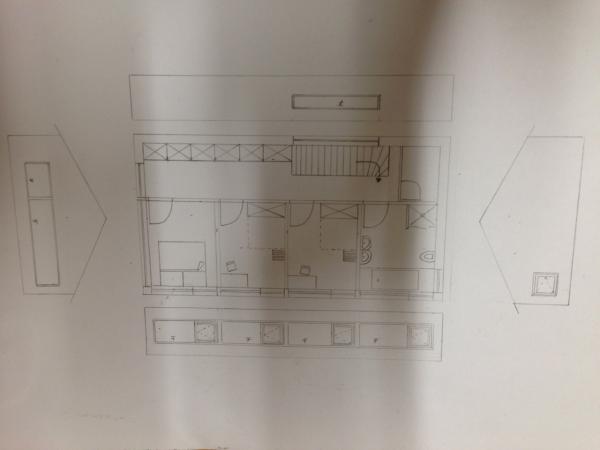

    Sorry das eine Bild ist auf dem Kopf das Bad liegt über der Küche bzw HWR
    Treppe ist 4,4m das reicht nicht ...
    Wc gegenüber Esstisch find ich auch doof, aber die Alternative ist der Zugang vom Eingangsbereich

    so ist es gedacht

    das machts aber nicht besser.

    zum Nachdenken fürs weiter Grundrisse, abgesehen von BAumals Kritik
    Erst mal schnell zum OG. jetzt stell Dir vor, Deine Kids sind größer, 16 oder so und Du musst im Schlafanzug auf den FLur traben zum Anziehen bzw. Anziehsachen holen..... Dort ist noch genug Platz für einen eigenen Raum, eine Ankleide. Bytheway, bei uns gibt es auch verschiedene Aufstehzeiten seit Jahren und oh Wunder, mein MAnn schafft es tatsächlich, sich die Kleidung vorher herzurichten, aber so ist es natürlich bequemer.
    Kids werden größer und werden sich nicht immer beaufsichtigen lassen beim Computerlen. Davon einen Grundriss abhängig zu machen, bitte überlegen.
    7x13 : da kann man schön was daraus machen, gerade solche Längsteile gefallen mir. Kannst Du mal die Entwürfe vom Kollegen einstellen und Deine Kritik dazu?

    ups wart ihr schnell, noch etwas, WC an der Stelle, ist das so überhaupt erlaubt? Ich hab da so was im Hinterkopf, dass zur Küche noch mindestens eine Tür sein müsste aus verständlichen Gründen.
    mir tut es um das OG leid: So viel Platz an eine Schrankwand verschwendet, wobei ich da schon die Autos und Bauklötze liegen sehe...

    witzig sind die umgeklappten geschossansichten, die jeweilige gesamtansicht muss man sich zusammendenken. da passt dann aber auch kein fensterformat zum anderen.
    spar dir die mühe, du hast zu viele funktionale mängel im entwurf drin - s. anmerkungen von Baumal - wohnzimmer ist zu klein, gäste-wc und essplatz nebenan - das ist schon eine zumutung. wie willst du das dunstrohr vom wc über das dach ziehen - mitten durch den flur im og?
    schreibt euer raumprogramm auf, nehmt den lageplan, den relevanten teil des bebauungsplans dazu und ab zum architekten, architektin oder einem gut aufgestellten gü. deinen entwurf legst du vorher in die schublade und holst ihn erst wieder raus, wenn der richtige entwurf fertig ist und vergleichst du.

    sorry für die unübersichtliche Darstellung mit den Außenansichten, ist halt nicht mein Gebiet.
    Die Fenster, sind eigentlich übereinander, da diese an den Stielen der Wände ausgerichtet sind.
    Der Architekt hat uns gebeten unsere Idee zu skizzieren, da wir seine Entwürfe bisher abgelehnt haben.
    Ich frage mal ob ich diese einstellen kann, das Problem ist, er hat halt Ruheräume zum Sportplatz ausgerichtet, da wird das Bauamt nicht mitspielen. Wir haben mit dem Grundstück eine Planung für ein MFH mitgekauft, da musste extra ein Schallschutzgutachten erstellt werden
