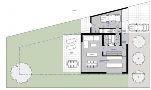

    wir haben uns zum Bau eines EFH im Bauhausstil entschieden. Wir sind ein vier Personen Haushalt. Offener Grundriss im EG. Staffelgeschoss und Keller bleiben aus Kostengründen zu Beginn voraussichtlich im Ausbauzustand. Es ist Wohnen und Arbeiten im Haus erlaubt. Vor diesem Hintergrund habe ich mir ein Homeoffice im Keller eingerichtet. Es wird KFW 70 werden.
    Ich würde gerne eure Meinung zum Grundriss hören. Konstruktive Kritik ist ausdrücklich erwünscht. Wir danken im Voraus für jeden Verbesserungsvorschlag.
    Hier der Grundriss:

    Flachdach = Bauhaus?
    Es hält sich merkwürdig hartnäckig die Mär, daß ein Haus mit Flachdach an den Stil von Bauhaus und Co gemahnt. Dem ist natürlich nicht so. Mit Bauhaus hat dies m.E. recht wenig gemein.
    Macht aber nicht. Kann ja dennoch schick sein!

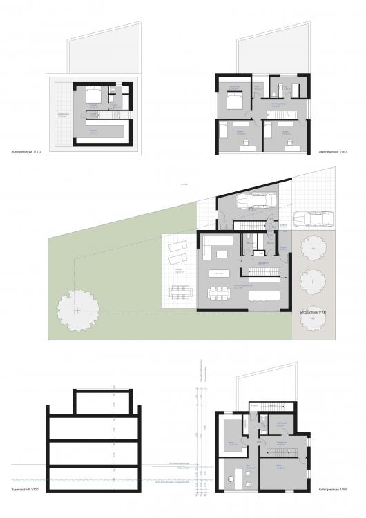

    Offenes/ großzügiges Wohnen/ Essen finde ich gut. Die Küche bietet endlos viel Platz und kommt dann derart untermöbliert daher. Warum dies? Eine trendige Thekenösung an dem hungrige Mäuler direkt an der "Fettinsel" sitzend genährt werden können, aber sonst kaum Platz zum schnippeln und werkeln. Kühlschrank? Vorrat? Spüle? Arbeitsfläche? Herd?
    Das ist sicher eine 1a-Kulisse um dort einen Tatort zu drehen. Kühl. Elegant. Eben schön. Aber eben leider auch schön unpraktisch.

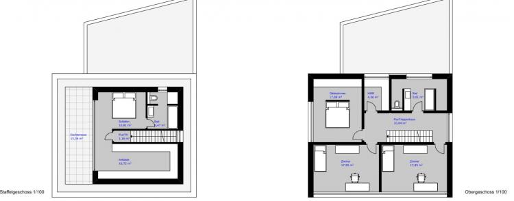

    OG: Viele Wege. Zu viele. Im SZ wird das Bett in die Mitte des Raumes gerückt. Man erzeugt Wege über Wege. Eine "Straße" führt einmal ums Bett, dann zum Schrank, der hinter dem Bett steht. Kein Platz für ein kleines Nachttischchen, auf dem man kurzerhand sein Buch legt? Wecker? Aber: Wege. Laufstrecken...der Planer scheint ein Marathon-Läufer zu sein. Oder einfach ein Freund des Gehens, des sich Bewegens. Rastlos? Ruhelos?
    Auch im Bad werden auf ausreichend großem Raum übermäßig viele Laufmeter umgesetzt. Trendy? Wohl eher nicht.
    Man kommt ins Bad und schon wird's eng, wenn da nämlich schon ein Zähneputzer steht. Den umkreist man geschickt und schlängelt sich wahlweise zum Klo oder zur Dusche. Auch wieder Wegemaximierung.
    DG: Nichts gegen eine veritable Ankleide...wer's braucht. Man kann es aber auch übertreiben...also wirklich.
    Ansichten fehlen. Grundrisse O.K., aber mit viel Optimierungspotential. Aber: das ist lösbar. Nicht alle Extravaganzen des Planers sollte man sich zu eigen machen, denke ich.
  3. #3 Gast036816, 30.09.2014
    wei groß ist der abstand der aussenwand zur attika im dachaufsatz, erscheint mir zu schmal.
    reich noch die ansichten nach.
    erst einmal ein klarer geradliniger grundriss. als einzige negative kritik habe ich, den treppenaustritt im dachaufsatz etwas zu verkürzen, kommt dem raum zugute.

    zunächst möchte ich mich bei euch bedanken. Einem selbst fehlt einfach die Distanz zum eigenen Grundriss, so dass eine nüchterne Betrachtung wie die eure der Sache dienlich ist. Ich werde euch morgen früh eine Visualisierung des Vorhabens hochladen. Von hier aus kriege ich die PDF nicht als Bild-Datei umgewandelt.
    @Thomas: Ja, du hast vollkommen recht. Jetzt wo du es ansprichst, die Anordnung im Bad könnte effizienter sein. Mit der Staffelgeschoss Ankleide, dass hat der Architekt so eingezeichnet. Umsetzen muss man es so pompös ja nicht. ;-)
    @Rolf: JA, wenn die Steigung in das Staffelgeschoss es so hergibt, finde ich das auch eine gute Idee die Treppe früher enden zu lassen.
    @feelfree: Ja, was soll man machen. Ich bin ja auch hin und her gerissen. Das Budget ist aber am Limit. Ich muss die Investitionskosten strecken. Ich möchte nicht noch mehr Fremdmittel aufnehmen. Die monatliche Belastung möchte ich nicht ausreizen.

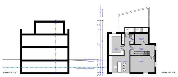

    Eine Bemaßung des Grundriss würde weiterhelfen.??
    Ich sehe da Bemaßung bei den Geschoßhöhen im Schnitt ,sonst haperts
    Dem Vergleich nach, Haus /Garage, wird es nicht sehr groß sein können!

    Küche? Stylisch....cool...geegnet um damit "anzugeben". Insofern sicher schön. Aber eben nicht funktional.
    Bad? Kommt graphisch gut. WC etwas versteckt, man kann in Ruhe thronen. Dusche groß. Auch gut. Aber insgesamt viel zu lange Wege, die Fläche kosten ohne einen Nutzen zu bringen. Insofern: kann stylisch werden. Aber wieder nicht funktional.
    Es heißt ja "form follows function". Hier ist es wohl eher umgekehrt.

    Wozu das Staffelgeschoß?
    Wann meinst Du, baust DU es fertig? Wie viel Ausbau soll unterbleiben? Entweder viel, dann erfolgt der Ausbau mit viel Dreck und Aufwand. Tut man sich das in XY Jahren noch wieder an?
    Oder nur Tapete, Bodenbeläge, Objekte? Dann spart es nicht viel.
    Vor allem aber ist es am falschen Platz für die Zukunft. Später = Älter. Älter = weniger beweglich. Weniger beweglich = weniger Treppen steigen wollen.
    Mit fehlt im EG eine Möglichkeit, im Alter ebenerdig zu wohnen und die oberen Geschosse den Spinnen überlassen zu können.

    Was ich irgendwie nicht verstehe:
    Bleibt der Keller jetzt im Rohzustand, oder wird das Homeoffice in einen Rohbau verlagert?
    Meine Vermutung, das Einsparpotenzial durch den nicht durchgeführten Kellerausbau ist stark begrenzt, denn zumindest ein Teil des Kellers muss ausgebaut werden, da ansonsten nicht richtig nutzbar. Treppe, Flur, Büro, und das WC soll sicherlich auch nutzbar sein, damit ist schon ein Großteil des Kellers "ausgebaut". Zumindest die teuren Brocken sind mit drin. Türen braucht man auch für alle Räume, und Technik kann man auch nur schwer in einem rohen Raum unterbringen.
    Was kann man sparen? Ein paar m2 Gipskartonplatten bzw. ein paar m2 Verputzer, vielleicht noch eine handvoll Steckdosen (Licht braucht man sicherlich irgendwie), und wenn der Rest beheizt werden soll, wer sitzt schon gerne in einem kalten Büro oder marschiert durch den kalten Flur, kann man auch die letzten beiden Räume noch mit dran hängen.
