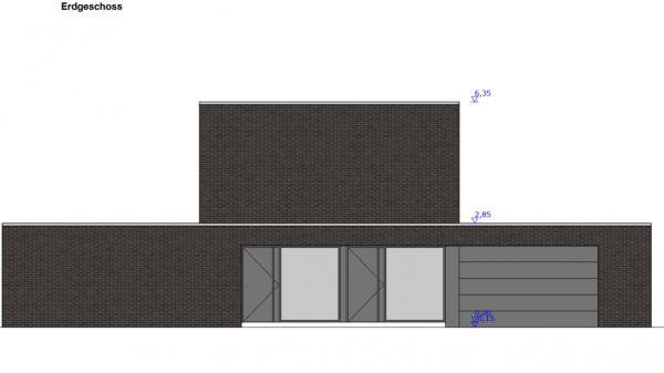

    Vor der Planeinreichung würde ich auch einen Küchenplaner, Badplaner aufsuchen und/oder mal gedanklich durch die möblierte Wohnung laufen, Gäste empfangen, kochen, putzen usw..
    Für die spätere Nutzung bringt es manchmal schon viel, z.B. ein Fenster oder eine Tür um ca. 20 cm zu versetzen. Die Türe im HAR oder Geräteraum würde ich z.B. mehr in die Mitte rücken, das Fenster im Raum 5 (falls Bad) ebenfalls.

    Was mir grundsätzlich nicht so ganz einleichtet ist Folgendes:
    Ihr habt Riesenfensterelemente. Kann man mögen und sich leisten! Ich gehe davon aus, dass ihr eine entsprechend grandiose Aussicht genießen dürft, die die Kosten einer solchen Glaswand und den Nachteil der nicht unbedingt "heimeligen" Atmosphäre nach Einbruch der Dunkelheit wettmachen. OK, soweit in Ordnung! Aber warum sind dann Tisch und Sofa so ausgerichtet, dass man diesen freien Blick gar nicht genießen kann?

    Hallo Peonie,
    zugegebenermaßen, am Anfang, als ich noch die Schräge und die innen liegenden WC'S hatte, da habe ich Zweifel gehabt und war für jeden gut gemeinten Ratschlag dankbar. Jetzt jedoch, bin ich vollkommen zufrieden und wollte euch das Ergebnis nicht vorenthalten. Schließlich haben mir viele von euch auch mit guten Ratschlägen zur Seite gestanden. Allein deshalb. Das Bauantragsgesuch unterschreibe ich ja diese Woche. Es wird nichts mehr verändert.

    Hallo Dilbert,
    schau mal, wir haben eine Insel von 300cmx120cm. Allein in die Insel können genug Gegenstände untergebracht werden. Zudem haben wir einen 5x60cm Block. 3 davon werden mittig mit E-Geräten (Backofen, Dampfgarer, Kaffeemaschine) ausgestattet sein. Ein 60er Element wird den Kühlschrank beherbergen. Zudem wird die eingefasste Wand auf Ihrer Rückseite gespiegelt, so dass auch dort Aufbewahrungsmöglichkeiten entstehen werden. Ich denke, da sollte dann genug Platz für alles sein. Auch für einen Wasserkocher.
    Die Dunstabzugshaube ist lauter als die Spüle, deshalb wollte ich diese so weit wie nur weg vom Wohnzimmerbereich anordnen. Klar, ein offener Grundriss hat immer den Nachteil, dass der Küchenbereich aufgeräumt sein muss. Es ist ein notwendiges Übel, dass wir gerne in Kauf genommen haben.
    Wir haben schon einige Küchenplaner aufgesucht. Keiner hat etwas Negatives gesagt.

    Hallo Zillibaut,
    Raum 5 ist das Elternbad mit Sauna, Dusche und WC. Unser Architekt meinte, dass die durchgezogenen Fenster dort nicht sein müssten. Andernfalls müsste man jedesmal die Jalousie runter lassen. Deshalb.

    Hallo Nana,
    also bei den Renderings habe ich mir bzgl. der Anordnung des Sofas etc.pp nicht so viele GEdanken gemacht. Wir werden das dann entscheiden, wenn die Möbel da sind. Die Festverglasung im EG ist groß, richtig. Ich konnte aber die PSK-Elemente nicht darstellen. Neben jeder Festverglasung ist eine PSK.

    Hallo Younis2005,
    vollkommen zufrieden - so muss es sein. Danke für die Antwort und viel Erfolg beim Bauen.
    Nur als Hinweis: Wegen einer bodengleichen Dusche im OG mussten wir nachträglich ein Fallrohr einbauen. Ob dies grundsätzlich sein muss, weiß ich nicht. Unser Sani wollte es so und es war ohne Probleme machbar.

    Ich sehe, dass du meinen Beitrag nicht verstanden hast. Es ging nicht darum, wie viel Platz in den Schränken ist.

    Ich finde den Grundriss klar, einfach, und geradelinig. Die Räume sind einfach hintereinander und lassen sich später auch zusammen schalten. Die großen Fensterflächen gefallen mir auch. Was in Deutschland leider zu selten gemacht wird ist die Austritte der Schiebefenster stolperfrei zu gestalten. Da gibt es viele nette Details wie sich das gestalten und realisieren lässt. Ansonsten, guter Entwurf. Auf Möblierung achte ich kaum bei solchen Entwürfen, da ich weiß, dass diese beliebig platziert werden kann und auch wird. Der Entwurf als solcher ist aber OK. Schön, dass sich wieder mal einer traut zeitgerecht zu bauen, als das immer gleiche, langweilige, puristische Häuslebauer-Einerlei.

    202
    Jurist
    NRW
    So soll es nachher sein.

    Naja, so beliebig kann ich halt die Möbel hier leider nicht verschieben, denn bei einer Breite von ca. 4 Metern im Essbereich kann ich keine Tafel so plazieren, dass man nach draußen blicken kann, maximal einen kleinen Tisch. Und auch die Wohnzimmertiefe von ca. 3,5 Metren (?) lässt nicht viel Gestaltungsspielraum für die Positionierung des Sofas. Aber wenn dem Bauherrn das bewusst ist, ist es ja auch vollkommen in Ordnung! Es ist ja SEIN Haus. Ich wollte damit nur ausdrücken, dass das Zusammenspiel "Fensterwand + Aussicht" und "Möblierung" nach MEINEM persönlichen Empfinden nicht stimmig ist. Wir habe zwar keine ganz so riesigen Fenster, aber ich freue mich trotzdem jeden Tag darüber, vom Esszimmertisch aus das Alpenpanorama bestaunen zu können und das könnte ich bei einer 90-Grad-Drehung des Tisches eben nicht...

    Den Eingangsbereich finde ich eine Katastrophe. OG gefällt mir auch nicht. Wozu eigentlich die vielen kleinen Räume?

    Okay, der Eingangsbereich ist Stückweit ein Kompromiss, aber er ist dem Umstand geschuldet, dass ich das vorgelagerte Homeoffice haben möchte und die Treppe an die Außenwand. Gelungen finde ich, dass das Licht vom Eingangsbereich bis hinten durch das Haus fluten kann und man bei Betreten des Hausen bis in den Garten gucken kann. Die Tür hinten im Wohnzimmer hat die gleiche Flucht wie den Flur und die gleiche Höhe wie die Festverglasung.
    Ach, so klein sind die Räume im OG nicht. EZ mit Bad und Sauna ca. 35qm, HWR ca. 8qm, Kizi 1 ca.15qm, Kizi 2 ca.19qm. Klein finde ich das nicht.

    Und welches Kind kriegt das große Zimmer? Da würde ich mir überlegen ob das mit der Sauna sein muss...

    Warum kommt die Gaderobe nicht da hin wo das WC vom Büro ist? Treppe würde ich versuchen weiter nach hinten zu schieben. Badezimmer im OG vielleicht dann rechts neben das Elternschlafzimmer.

    Wo ist eigentlich das Kinderbad? Bzw.: Falls es keines gibt, wie kommen die Kinder ins Elternbad, ich sehe da keine Tür vom Flur aus?
