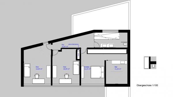

    habe mal selbst versucht das OG rein nach Funktionalität zu gestalten. Das Elternbadezimmer würde ich anders gestalten wollen, deshalb habe ich es leer gelassen. Den Luftraum habe ich gestrichen und das Kinderbad dort hin verfrachtet.
    Was die Anordnung der Treppe angeht, so muss diese trotz Bedenken wegen Schmutz etc. pp, genau dort bleiben. Dies deshalb, da die Wohneinheiten voneinander getrennt sein müssen. Das Treppenhaus soll deshalb nicht weiter nach hinten in das EG hineinragen.
    Was haltet ihr von meinen selbst überarbeiten Entwurf? Ja, ich weiß der Flur ist jetzt komisch, aber die Auslastung der Zimmer besser. Screenshot (7 entwurf.jpg

    jetzt sitzt das wc im og genau über der haustür. die platzierung der san-objekte sollte noch einmal genauer betrachtet werden.

    Ja, aber findet ihr meinen improvisierten Entwurf besser ohne Luftraum oder den ursprünglichen mit schrägen Flur und kleinerem KIZI? Ich tendiere dazu, den Luftraum zu opfern.

    Ich glaube der Luftraum bringt weniger Mehrwert als das größere KiZi.
    Ich würde ihn opfern.
    Wenn ihr nicht an der T-Lösung im großen Bad hängt, müsste euer Archi vom Elternbereich auch noch den einen oder anderen Qm für das Kinderbad abzwacken können ohne dass irgendwas eng wird.
    Fenstertechnisch soll er sich aber was gescheites überlegen für die Bäder! Wenn sie jetzt an der gleichen Seite des Hauses angeordnet sind, müsste sich doch eine von innen und außen ansprechende Wandfenstervariante finden lassen. Da soll er sich mal etwas anstrengen.

    wegen der wenigen Minuten, in aller Regel Sekunden, die man unter dem tollen Luftraum stünde, würde ich nie und nimmer den Platz oben verschenken wollen.
    Abgesehen von den noch zu klärenden Entwässerungsproblemen würde ich den Selbstentwurf bzw. die Eigenmodifikation jederzeit vorziehen, und die Kinder sicher auch, wenn sie irgendwann mal rückblickend Eure Entscheidung beurteilen.
    Vom Schlafzimmer kann man sicher etwas abzwacken. Unser derzeitiges (Miete) hat bei 3,75m x 4,40m abzüglich einer Ecke mit Kaminschacht 16m². Darin stehen neben einem 195cm breiten Doppelbett 3m IKEA Pax-Schränke, ein 1,40m Wandregal mit 25cm Tiefe und der 75*150cm Schreibtisch meiner Frau, sowie zwei Nachttische mit Schubladen. Aufgrund eines großen Fensters im OG mit etwas Fernblick, und wohl auch wegen der Spiegeltüren, wirkt es bei allem was drin ist sehr großzügig und man kann sich bequem darin bewegen. Hätten wir eine Ankleide, wollte ich (KWL vorausgesetzt) kein großes leeres Schlafzimmer. Im Urlaub hatten wir eines mit 3,75m Breite und 3,15m Tiefe. Fand ich nur für Bett und Nachtisch ideal.

    Ich frage mich gerade, was Ihr eigentlich wollt, und wie Ihr Euere Anforderungen mit Euerem Architekten kommuniziert.
    Im letzten Entwurf auf Seite 3 konnte man z.B. bzgl. OG erkennen:
    - getrennte Bereiche für Eltern und Kinder
    - separate Ankleide
    - Ankleide nutzbar ohne den Schlafenden zu stören
    - Elternbad nutzbar ohne den Schlafenden zu stören
    - Badgeräusche kommen kaum ins Schlafzimmer
    Alles gute Gedanken, auch wenn die Umsetzung noch nicht final ist.
    Euer Eigenentwurf weist von oben gesagtem nichts mehr auf. Und da frage ich mich, wieso?
    War es nie Anforderung, ist es Euch egal, ...? Und wie soll ein Entwurf weiterentwickelt werden, wenn wichtige Anforderungen nicht festgelegt sind?

    ich versuche einfach nur alle für und wider miteinander abzuwägen und die Entwürfe miteinander zu vergleichen. Bei meinem "Laienentwurf" habe ich versucht, mal einfach nur funktional zu entscheiden, weil viele ja hier den Anschein haben, wir würden die Ästhetik der Funktionalität vorziehen. Kurze Wege, maximale Fläche.
    Aber, du hast schon Recht. Wir haben alles miteinander verglichen und der Entwurf unseres Architekten ist von den einzelnen Funktionsbereichen viel besser durchdacht. Im Ergebnis ist es genau das, was wir wollen. Meine Frau fand meinen Entwurf fürchterlich ;-) Der Luftraum muss auch bleiben.
    Ich habe die schrägen KIZI mal mit den jetzigen Zimmern der Kinder verglichen und siehe da, jetzt haben sie auch nur ca. 14qm. Dies ist vollkommen ausreichend finde ich.

    Ich finde 14qm absolut ok, meine haben 15qm. Aber ohne schräge Wände und die Türen so gesetzt das ein 60cm Schrank dahinter passt. Ich habe das Zimmer jugendlich mit 1,40m Bett und doppeltem Schreibtisch für PC und Papier-Hausaufgaben eingerichtet und es funktioniert.
    Bei eurem kleineren Zimmer habe ich da Zweifel.
    Noch ein Punkt zu Dachfenstern im Bad: meine persönliche Erfahrung aus diversen von Architekten und eingesessenen Firmen der Region (ich gehe davon aus relativ hochwertig) gebauten Kitas (3 seit 2009) und Büros (2) alle diese Dachfenster egal ob zum kippen oder nicht zum öffnen mussten schon repariert werden. Vielleicht kenne ich nur Schrott aber was da die Handwerker da sind in es in den Kindergarten meines Grossen reinregnet ist unerträglich.
