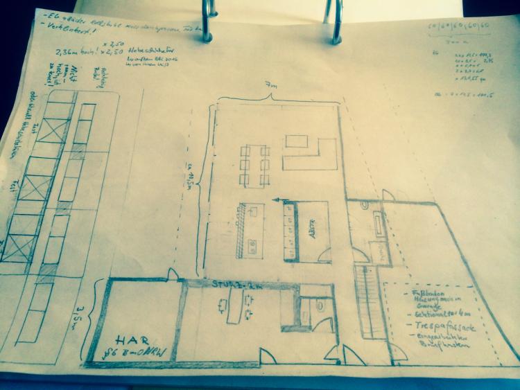

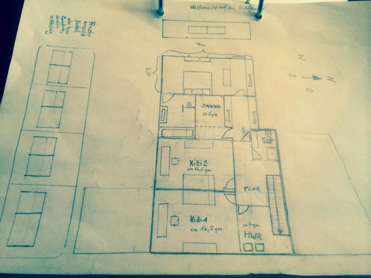

    So, wir werden auf den Keller verzichten. Es wäre nur ein Abstellraum geworden. Dafür ist er mir dann doch zu teuer. Die Garage haben wir daher größer geplant. Die schräge Außenwand kommt weg. Habe mich mal selbst versucht und mein Grundriss sagt mir jetzt eigentlich - vorbehaltlich der Abstimmung mit meinem Architekten- zu. Die innen liegenden Bäder im Haus sind weg. Außeneingangsbereich und Garage werde ich in TresXX ausführen. Das Haus wird in Klinker geplant. Was ich noch nicht weiß ist, ob wir im EG Hebeschiebetüranlagen oder Festverglasung mit Drehkipptür nehmen sollen.
    Was haltet ihr von meinem modifizierten Grundriss:
    Bin für jede konstruktive Kritik dankbar.

    Wichtig wäres es natürlich so etwas auch realistisch darzustellen, also mit entsprechend korrekten Wandstärken. Der Bereich Flur/ Treppe dürfte da schon eng werden. Im OG sind die Außenwände nur schlanke Striche...
    Ich würde das erstmal bei einem Planungsgespräch mit dem A. untersuchen

    Euer Wohn-Ess-Kochbereich wirkt etwas unglücklich, da die Abmessungen des Raumes dafür m.E. nicht ausreichen, siehe Engstelle Esstischstuhl und Sofa.
    Wenn Ihr Küche und Esstisch um 90° dreht, kommt Ihr besser hin. Evt. eine Küchenzeile noch in die Wand zum Büro einrücken.
    Ansonsten wirken die Wände teilweise etwas dünn, das Schlafzimmer ist kurz, das Kinderbad muß auch die Betreuung durch Eltern ermöglichen, ist aber zu klein.
    Insgesamt ziemlich unrund...

    Ich stelle mir den Eingangsbereich sehr ungemütlich vor: Man kommt zur Haustüre herein und sieht in einen sehr schmalen, vermutlich auch finsteren "Gangtunnel". Welcher Raum ist eigentlich östlich von der Küche angeordnet? Für ein "Nebeneinander" von Sofa und Esstisch sind die gut 6m Breite auch reichlich schmal. Ganz ehrlich: Mir hat der Entwurf mit der schrägen Wand besser gefallen...

    @Nana55: Danke für deine Einschätzung. Das Problem mit der Schräge war, dass Sie im OG keine vernünftige Aufteilung ermöglichte und zudem innen liegende WC erforderlich waren. Jetzt habe ich die Bäder/WC an die Außenwand und mit Fenster versehen. Zudem hatten wir vorher keinen HWR. Die Funktionalität kam m.E. zu kurz. Der Raum östlich der Küche ist mein Homeoffice.
    @Heidblick: Ja, da hast du Recht. Der Tisch ist einfach nur so eingezeichnet. Aber ich finde nicht, dass der Raum klein ist.

    Der Architekt wird so seine Probleme haben.
    Wenn Du bei deinen Skizzen die max. möglichen Außenmaße berücksichtigt hast, gehen Dir (Da Außenwandstärke = schmaler Strich, in Wirklichkeit ca. 45cm/bei 1:100 also 4,5mm) z.B. bei der Hausbreite glatt fast 1m verloren.
    Skizzier das noch mal neu mit korrekter Darstellung der Wandstärken und schau mal, was an Raumbreiten übrigbleibt.
    l
    PS:
    Die Laufrichtung der Treppe im OG solltest Du ändern, so läufst Du im OG gegen eine Wand:biggthumpup:
