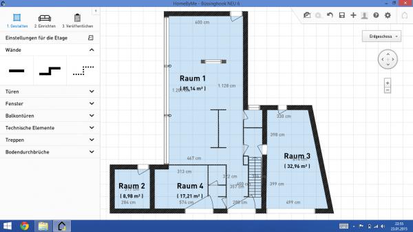

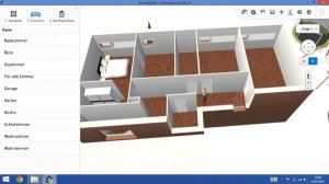

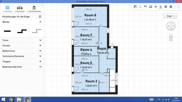

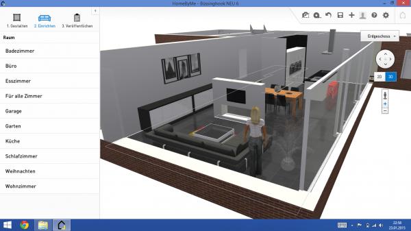

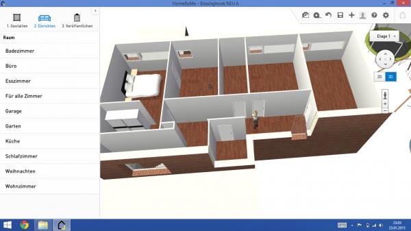

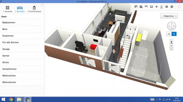

    Hallo liebe Bauexperten, anliegend der aktuelle Stand:
    -Ohne Keller, voll verklinkert. Die Renderings hab ich Laienhaft selbst erstellt.

    Mir kommt es so vor, als wenn Bauwillige und Architekt sich noch nie heisses Wasser in einem Wasserkocher zubereitet haben - man redet wortwörtlich gegen die Küchenwand :mauer , und weiter kommentieren werde ich diesen Kommentar auch nicht!

    Ich gehe davon aus, dass Kriminelle darauf hinweisen wollte, dass euer Platz für elektrische Küchengeräte sehr begrenzt ist. Wo stehen im Alltag also Wasserkocher, Kaffeemaschine, Küchenmaschine, Toaster und so weiter? Wenn ich den Entwurf richtig deute, ist die Arbeitsfläche der Kochinsel nicht so üppig, dass dort dauerhaft mehrere Elektrokleingeräte stehen könnten. Und wenn ihr Kaffeetrinker seid, werdet ihr ja zumindest die Kaffee- oder Espressomaschine nicht nach jeder Benutzung im Schrank verstauen wollen.
    Wieso ist ausgerechnet die Spüle zum Esstisch und Wohnzimmer hin ausgerichtet? Ich gehe einfach mal von mir selber aus. Wenn ich koche, fliegen schmutzige Löffel, Töpfe und Schüsseln ins Spülbecken. Das schaut dann - gerade wenn wir Besuch haben - aus wie ein Schlachtfeld. Zudem schaffe ich es fast täglich, die Arbeitsplatte rund um die Spüle zu fluten. Bei deiner Küche und mir als Koch dürftest du am Esstisch Regencapes auslegen.
    Vielleicht ist die Küche auch noch nicht final aber dann solltet ihr dringend einen Küchenplaner aufsuchen.
