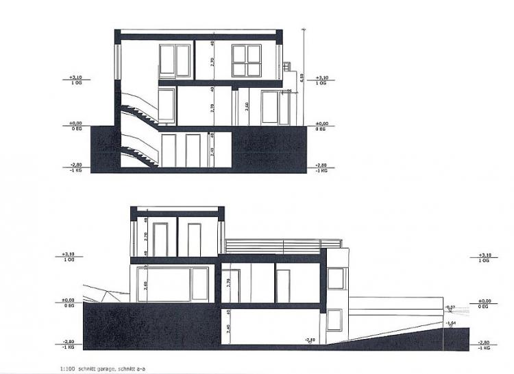

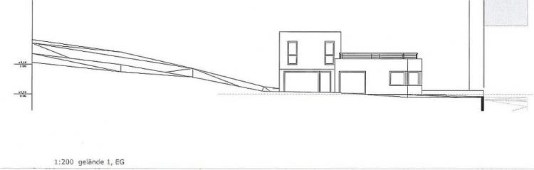

  16. #36 Mauxi1234, 11.01.2016
    Mauxi1234
    Mauxi1234
    10.01.2016
    13
    Angestellte
    Wien
    @ Baumal, Frau Maier und ziesel: Vielen lieben Dank!
    Wg. Garage im Keller:
    Unser bisherige Überlegung war: Es ist kostengünstiger die Garage im Keller zu machen als als eigentständiges Gebäude und den Keller nur teilweise zu unterkellern. Wie benötigen keinen 115 m2 großen Keller (oder noch größer, wenn das Erdgeschoß größer wird). Ein Carport kommt deshalb nicht unbedingt infrage, weil ich in der kalten Jahreszeit nicht jeden Tag das Auto von Eis befreien möchte (Pendeln ist schon so anstrengend genug).
    Was wir auf jeden Fall geplant haben, ist ein weiteres Büro im Keller, dort wo Tageslicht vorhanden ist. (Ja, ich weiß das kommt aus dem jetzigen Grundriss noch nicht heraus, bzw. ist der Mehrzweckraum auch zu groß dafür. Über den Kellergrundriss haben wir uns zugegebener Maßen noch nicht so viele Gedanken gemacht.)
    Desweiteren bleibt auf dem Grundstück nicht so viel Platz für eine Doppelgarage. An der Nordseite würde ich sie eher nicht machen, weil ich dann zuweit an das südliche Nachbargrundstück heranrücken müsste. (Aber vielleicht könnte man sie im Eck vor dem Haus machen, direkt an die Grundstücksgrenze angebaut, mit seitlicher Einfahrt - so haben das Nachbarn bereits gemacht). Bleibt nur an der Südseite - aber dort gefällt mir die momentan geplante ebenerdige Gartenfläche recht gut (der restliche Garten ist bei uns ja eher steil). Das sind nur unsere bisherigen Überlegungen - das Ganze kann auch ganz anders gestaltet werden.
    wg. 0815: Auf kreative Ideen würde ich eh hoffen. ;)
    Das gefällt mir eigentlich eh am Besten. Wir haben nur gegrübelt wg. der tiefen Einfahrt zur Garage im Keller.
    Ich habe gestern mal an eine Firma geschrieben, die Aufzüge für Eigenheime bewirbt, mit der Bitte um ein Anbot - damit ich mal eine Vorstellung der Kosten für einen Aufzug habe. (Wobei ich hierfür nur mal den Schacht vorsehen würde. Einbau bei bedarf später.)
    Dadurch, dass die Straße bei uns auch eine Steigung aufweist, könnte der ebenerdige Eingang sowohl im Erdgeschoß sein (bei tiefer liegendem Haus), als auch im Keller (bei höher liegendem Haus).
    ;) Gebe ich dir vollkommen recht!
    Für Rollstuhlfahrer kommt hier aber außer einem Aufzug nicht so viel in Frage, oder? (So dass eingenständige Benützung durch den Rollstuhlfahrer möglich ist.)
    Ich bin ja für alle Ideen offen! :) Auch wenn ich diese Variante mit dem Haupteingang bisher abgeleht habe, ich habe seit gestern drüber nachgedacht, und werde weiter darüber nachdenken!
    Die Frage ist nur: Wo tu ich dann die Garage hin?
    Und wenn ich die Garage als eigentständiges Gebäude neben dem Haus errichte, dann könnte ich aber gleich auch das gesamte Haus "tiefer legen" und den Haupteingang im Erdgeschoss machen.
    Oder gibt es hier noch andere Vor- und Nachteile, die ich nicht sehe?

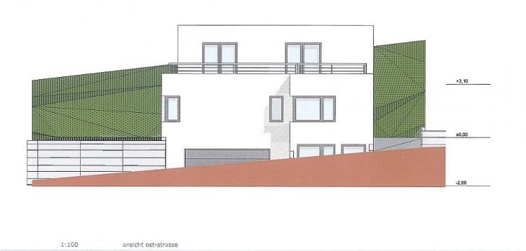

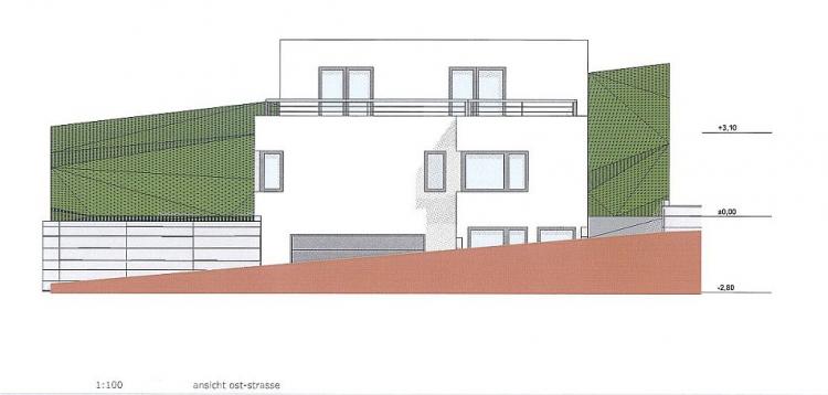

    Anbei noch Schnitte und Ansicht von außen.
    Bzgl. Aussichten und Nachbarn: Nach Osten ist die schönste Aussicht, nach Westen Felder, Strommasten und Aussicht auf Autobahn.
    Nach Süden wird ebenfalls in den nächsten Jahren gebaut, der Nachbar muss 3 m von der Grunstücksgrenze Abstand halten.
    Insgesamt ist das Grundstück 23 m breit.
    lg
  17. #37 Gast036816, 11.01.2016
    das rechte fenster oben noch ein wenig weiter nach rechts schieben, so dass die leibungskante mit der bauwerkskante eine etage tiefer in einer flucht liegt.
