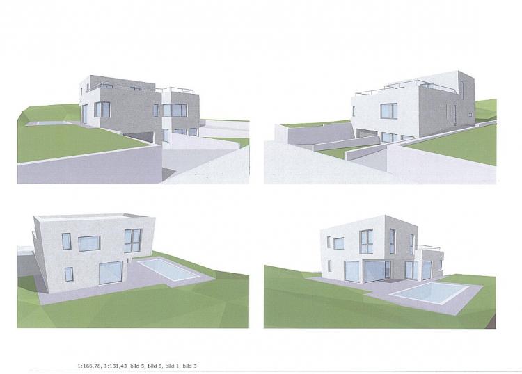

    Das "dem licht zugewand" ist halt schwierig mit allen räumen auf "ebene 0", siehe bitte das 1. Bild auf der Ansicht (das noch erkennbare dunkle Tor wäre die Einfahrt zur Garage)
    Wenn Ebene 0 so ausgeführt wird, wie derzeit geplant ist diese recht weit in/unter der Erde.
    Also die hinteren Räume auf jeden Fall komplett in der Erde. Wäre für mich ok...mit Belüftung über Lichtschächte.
    Jedoch bekämen auch die vorderen Räume welche Richtung Süden ausgerichtet sind wenig Licht, nur von Osten her (wo dzt. das Garagentor eingezeichnet ist) wäre Lichteinfall möglich.
    Alternative wäre, das ganze "weiter heraus" zu heben, sodass die Ebenen 0 dann sozusagen dem jetzigen EG entspricht.
    Wenn darunter dann nichts ist, wäre das einfach so, wie wenn ich das Haus ohne "Keller" bzw. "Ebene 0" baue.

    - Belüftung: Wird vermutlich über Lüftungsanlage laufen(?) Feine Sache, geb ich nie wieder her! Und ansonsten brauchts ein Lüftungskonzept bei heutzutage dichten Häusern. Keller heutzutage ist nicht muffig und nicht kalt.
    - ok, so hell schauts da unten nicht aus, nennen wir das Ding doch am besten "Ebene 0". Kommt drauf an, was man mit dem Rest der Rasens macht, dann wirds heller. Irgendwie verwirren mich die Geländeansichten. Schaut auf Seite 1 anders aus oder guck ich irgendwo in ne falsche Richtung?

    da ist die garage aber teil von ebene 0 und nicht losgelöst,
    sondern verbratene wohnfläche.
    was ist das da oben, auf ebene 1, ein swimmingpool?
    schick. und du machst dir gedanken, ob eine separate
    garage zu teuer wäre....:-)

    Nein, swimmingpool werden wir sicher keinen bekommen so bald...ev. auch nie.
    Ist am Vorentwurf eingezeichnet...kann man aber stellvertretend für eine ebene Fläche sehen, die wir dort gerne hätten, weil diese hinter dem Haus eher Mangelware sein wird.
