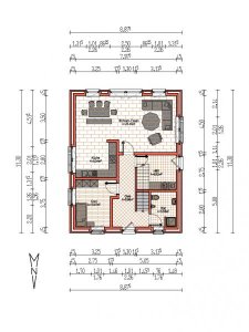

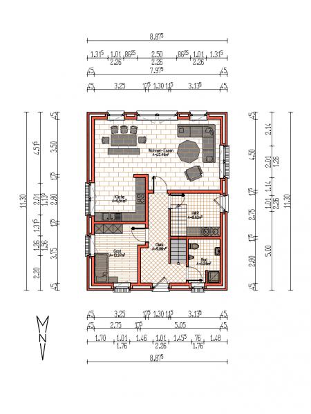

    4. Erdgeschoss
    Hauseingang auf der Nordseite, rechts die gerade Treppe nach oben und das Gästebad mit Dusche. Auf der linken Seite Nische für Garderobe, dahinter das Gästezimmer bzw. Arbeitszimmer. Rechts teilweise unter der Treppe befindet sich der Hauswirtschaftraum. Heizung unf Lüftungsanlage wandern wohl auf den nicht ausgebauten Spitzboden. Die Außentür führt zu einer nicht dargestellten Garage. Am Ende des Flurs befindet sich die Tür zum Wohn-/Essbereich, nach Süden sorgt eine große Schiebetür für Zugang zu Terasse/Garten. Die Küche grenzt ohne Trennwand/Tür an das Wohnzimmer. Wir denken das mit der Kombination Lüftungsanlage + Dunstabzugshaube evtl. Geruchsprobleme in den Griff zu bekommen sind.

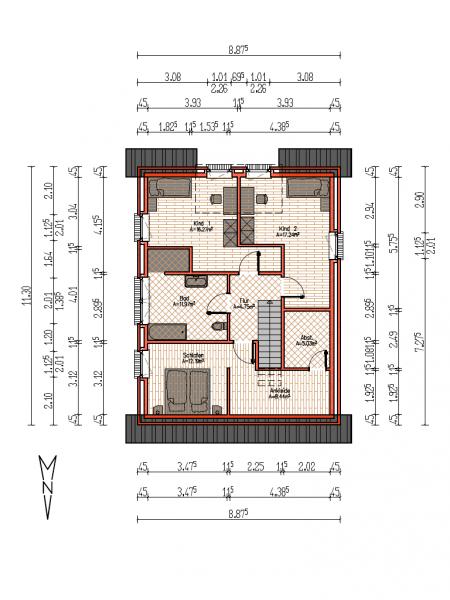

    5.Obergeschoss
    Über einen kleinen Flur sind die beiden nach Süden ausgerichteten Kinderzimmer zur erreichen. Damit diese annähernd gleich groß ausfallen, sind Sie leider etwas verwinkelt. Auf der Ostseite befindet sich das Familienbadezimmer. Nach Norden grenzt das Elternschlafzimmer an. Die Ankleide nebenan dient als Stauraum für Klamotten, etc., hier sollen mehrere halbhohe Schränke und ein hoher Kleiderschrank unterkommen. Auf Grund der Dachschräge gibt es hier nur ein Dachflächenfenster. Im OG befindet sich fern einer kleiner Abstellraum für den keine andere Funktion gefunden wurde, da es keinen Keller gibt ist das für uns vertretbar. Im Abstellraum wird es eine nicht dargestellte Verkleidung geben, dahinter werden die Versorgungsleitungen im Haus verteilt.

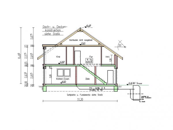

    6. Spitzboden
    Hier sollen Heizung und Lüftungsanlage unterkommen, damit bleibt im Hauswirtschaftraum mehr Platz für andere Dinge (Waschmaschine, Trockner, etc.). Außerdem muss kein Abluftrohr durch alle Geschossdecken gelegt werden. Steuerungen werden extern ausgeführt und im EG platziert. Es gibt eine Bodenauszugtreppe für Wartungszwecke.

    Untertreibung des Jahres! (ok, ist ja noch nicht so alt dieses Jahr..). Das hat was von Irrgarten. Da bekommt man ja schon vom Anschauen Schwindelgefühle. Irre. Wirklich Euer ernst?

    Das EG mag halbwegs funktionieren, wenngleich Küchenform + Essen ungünstig,
    aber da bleibt frau in Bewegung;-) unschön auch Zugang HWR.
    Das OG klappt üüüüberhaupt nicht, komplett 1x neu (in Abhängigkeit EG).
    Dem Flur im OG würde ich ein DLF schenken, also Nordseite gen AW ziehen

    Nachtrag: Kopfhöhe bei der Treppe beachtet?

    der raumzuschnitt der kinderzimmer ist eine einzige katastrophe. daraus resultiert ein nicht unwesentlicher anteil an nicht nutzbarer fläche - jeder quadratmeter kostet irgendwas um 2.000 €.

    Kann mich nur anschließen. Die Kinderzimmer mögen jetzt zwar eine identische qm-Größe haben, haben aber gleichzeitig soviel unnützen Raum, so dass man wirklich besser ungleich große Kinderzimmer in Kauf nehmen kann.
    Und die Treppe sorgt für Kopfschmerzen, zumindest, wenn man irgendwie die 150 bis 160 cm Größe überschritten hat und auch mal mit federndem Schritt die Treppe nutzt. Und da die Treppe nicht stimmt, kann man ein Reset ausführen.

    was soll diese ankleide? auf der einen seite kann man entweder einen schrank stellen oder dort gehen, auf der anderen seite kann weder ein schrank stehen noch kann man dort gehen. die nutzbarkeit des raums ist wesentlich eingeschränkt.
    genug gründe für einen neuanfang mit funktionierendem entwurf.

    Hauswirtschafstätigkeiten machen keinen Spass. So hat man - durch den Verzicht auf ein Fenster - das Übel nicht vor Augen. Und kraft der Türe eine direkte Fluchtmöglichkeit.
    Sehr konsequent.
    Durch die Anordnung der Gänge zu Küche und Terassentür reduziert sich die für den Essbereich zur Verfügung stehende Fläche auf ~2m x 3m. Man wird nie in die Verlegenheit kommen, Gäste zum Essen einladen zu müssen. Dieses reduzierte Platzangebot wird ungeahntes Einsparpotential bei den Bewirtungskosten zur Folge haben.

    Auf dem Papier sind die Kinderzimmer üppig groß, so dass man beim allgegenwärtigen "meins ist größer" im Freundes- und Kollegenkreis mit beeindruckenden Werten aufwarten kann, gleichzeitig ist der tatsächlich nutzbare Raum extrem reduziert, um den Kindern Genügsamkeit zu lehren.

    Ein paar Dinge sind vielleicht etwas überspitzt dargestellt (zB sehe ich beim Bad noch keine finale Einrichtung des selben als gegeben), andere legen den Finger in die Wunde: Die Ausrichtung des Hauses! Es ist schon mal eher ungewöhnlich, dass der First für die kurze Seite des Hauses geht. Hier entsteht für mich eine Art "Doppelhaushälfte", der die angrenzende Bebauung noch fehlt. Und dann natürlich der Blick in die Streuobstwiesen. Nach Westen. Und da ist...nichts. Nur Nebenräume. Falscher geht es eigentlich nicht (ich weiß, dass die grammatikalisch eher fragwürdig ist .. falsch, falscher, am falschesten???). Die Ausrichtung ist also am falschesten. Maximal falsch. Grundverkehrt.
    Zum OG: siehe Ziesel.
    Aber: Nicht nur, dass der BH irgendwie mit der Planung fertig zu sein scheint, auch der Schnitt suggeriert das Selbe. Sogar die Abwasserleitungen, der Rev.-schacht mit Absturz usw. sind bereits dargestellt. Sieht für mich fertig aus.
    Übrigens sollte man zum Laufen auf der Treppe unbedingt einen Helm tragen. Die Überbauung von 4 Treppensteigungen führt zu einer lichten Höhe an der kritischen Kante von: 2,635 - 4x 0,1855 = 1,893m. Das ist deutlich zu wenig!

    Für Wartungszwecke mag eine Einschubtreppe genügen. Nicht eben optimal bequem, aber durchaus hinnehmbar. Zur Erstmontage dürfte dieses Loch in der Decke jedoch zu knapp sein. Einen WW-Pufferspeicher bringt man da nicht rauf.
    Auch scheint die zur Verfügung stehende tatsächliche Raumhöhe im Spitzboden nicht eben üppig, so dass man sich schon die Frage stellen sollte wie man das Material dahin befördern kann und wo man es schließlich sinnvoll montieren/ aufstellen könnte. Je nach Art und Umfang der Installationen (zB. ein 300l WW-Speicher oder mehr?) kommt da auch einiges an Gewicht, welches man nicht mal eben so über ausgedünnte Kehlbalken abtragen kann.

    Ich sehe den Platz für eine Auszugtreppe überhaupt nicht...
    Die Lage des Daches ist wohl der Überlegung gewachsen, genügend Platz im Spitzboden zu bekommen? Nur leider gibt das Dach keine optimale Lage für eventuell Solar oder Photovoltaik.
