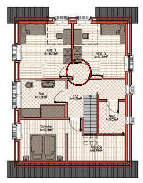

    Hallo

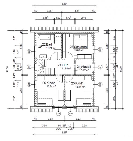

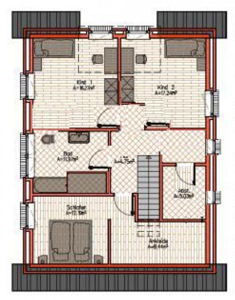

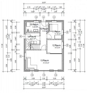

    Die Ankleide hat eine "Tiefe" von 1,92 m wenn ich das aus dem kleinen Plan richtig rauslese.
    Schrank hat 60cm Tiefe + 60cm Tür wenn diese geöffnet ist. Bleiben ca. 70cm übrig (mit Putz und Sockelleisten evtl. ein bisschen weniger. Ist wenig das stimmt.
    Und den den Kindernzimmern wird´s ganz schwer einen Schrank zu stellen...
    Das fällt schon auf.

    Da wir vor einiger Zeit noch mal überlegt hatten umzuziehen und ein neues Haus zu kaufen, habe ich noch einen Immonet-Suchauftrag laufen. Leider sieht man verblüffend oft solchen gebauten Grundrissmurks. Gern von Bauträgern, die offenbar ein altes Haus abgerissen und auf ein größeres Grundstück mehrere Doppelhäuser oder Reihenhäuser gequetscht haben. Ich staune da immer mal wieder, dass sich für so etwas Käufer finden, zumal die Dinger auch nicht billig sind. Neubau eben...

    hmmm - selbst Pizzabäcker-Planer hätte doch KiZ 1 + 2 und die Abstellkammer besser hinbekommen (können)
    Vielleicht so zum Beispiel ?
    Mal sehen, ob der TE hier noch antwortet mit seinen weiteren Entwürfen.....

    Auch ..knapp daneben ?
    Wo ist die Tür von Kind 2 ?
    Und das Bad ?
    ....Gläser rücken ,nein Wände verschieben macht man doch nicht !
    Dann zwickt es nämlich an anderen Ecken ...:biggthumpup:
    Dann passen Fenster Ansichten nicht mehr,wenn man es konsequent durchzieht...:hammer:

    Naaa - ich schrieb doch Pizzabäcker-Planer..... und "echter" Architekt ist da wohl nicht an Bord, sonst hätte es nicht den Supermurks mit den labyrinthartigen KiZ gegeben.
    Tür KiZ2 ist schon da und in 10min schieb ich in Paint nicht alles im Bad zurecht.... so wäre die (nutzbare) Fläche in den KiZ jedenfalls unverändert, der Flur hat Tageslicht und Platz für Kommode für Handtücher etc. und Abstellkammer ist direkt zugänglich.
    Der "Ankleide", nennen wir es begehbaren Kleiderschrank, würde ich Dachfenster gönnen für Tageslicht.

    :mega_lol:...."Tür KiZ2 ist schon da..."
    bitte helme aufsetzen, vor verlassen der kinderzimmer.

    @Baumal - na, da gäbe es schon 2.5m andere Alternativen für die Tür KiZ2. Auf den 2ten Blick würde ich die Tür gegen das Fenster öffnen, da steht dann kein Schrank. Aber, ist doch alles theoretisch ..... nur hoffentlich wird nicht das Labyrinth gebaut. Da braucht man ggf. keinen Helm, aber eine Höhlenlampe....wobei, Kleinkinder fänden das sicher cool so einen Höhleneingang :mega_lol:

  12. #72 ckoring, 15.01.2016
    ckoring
    ckoring
    03.01.2016
    Ingenieur
    Osnabrück

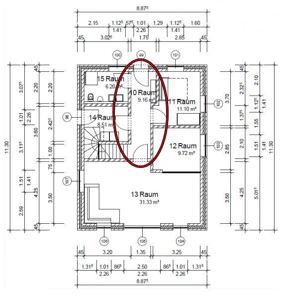

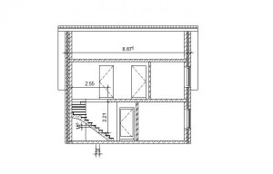

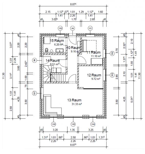

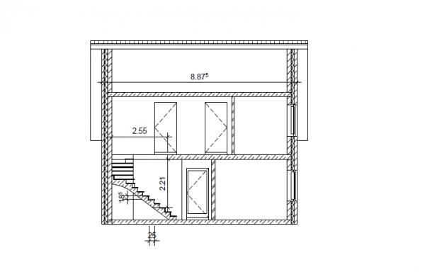

    Einige hatten ja schon an meinem Verstand gezweifelt oder mir Medikamentenmissbrauch nachgesagt. Ich habe mir nochmal Gedanken über einen Entwurf gemacht und hoffe damit einiges zu relativieren. Die (für mich) wesentlichen Kritikpunkte habe ich versucht zu beantworten. Eine etwas ausführliche Erläuterung folgt, muss jetzt erstmal zur Arbeit.
    mfg

    Ich finde es auch ne deutliche Verbesserung zu vorher!
    Ich glaub, Du hast keinen Keller, oder?
    Lass die Tür vom CP zur HWR weg, Du brauchst Platz! Lieber für das Geld ne Überdachung am Eingang.
    Den Flur bis runter breiter machen, Ihr werdet sonst fluchen beim Anziehen.

    die visitenkarte des hauses ist der zugang, wird gemunkelt.
    dein zugang würde mich zur umkehr animieren, da ein langer dunkler schlauch-

    auch immer wieder gerne gesehen:
    kleiderschränke vor dem fenster.

    Das Schlafzimmer finde ich recht klein und auch sehr dunkel mit dem einen Oberlicht. Eine 1,76 Tür würde mehr Licht in die Angelegenheit bringen. Das gleiche ggf. dann auch im KiZi damit es symetrisch bleibt.
    Einen großen 5 türigen Schrank, 1,8*2m Bett und die ein oder andere Kommode wird trotzdem nicht viel Platz lassen.
    Wofür ist der kleine Hohlraum im Bereich der gemauerten Dusche?
    Passt das WZ/EZ zu euren Möbel(wünschen)? Wir haben uns damals die Grundflächen der Möbel im Maßstab 1:100 aus Papier ausgeschnitten und im Entwurf plaziert.
    Wohin kommt Waschmaschine/Trockner etc, die Heizung soll weiterhin in den Spitzboden? Innen seh ich im OG nur 11er Mauern passt das statisch?

    dimitri: das sieht nach Schacht aus, passt dann aber unten nicht mehr mit der Leitungführung, da würden die Dinger vor dem Fenster rauskommen.
    Was mich grad irritiert: Die Pläne schauen beide irgendwie fertig ( Positionen z. B.) und doch nicht ganz durchdacht aus, zudem ist die Grafik und Zeichenart sehr verschieden.
    Edit: Ich glaub die Dinger vor dem Fenster sind Schreibtische, aber die Möblierung ist nicht eindeutig gekennzeichnet, sondern nur Kasterln.

    jepp, das sind schreibtische.
    schwierig, die möbilierung zu erkennen.
  20. #80 ManfredH, 15.01.2016
    ManfredH
    ManfredH Gast
    Ich tippe auf Stehpulte ;-)
