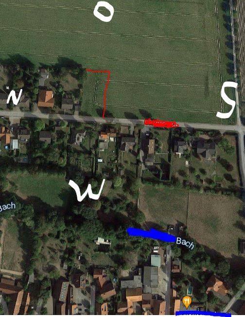

    Moin, da wir noch keinen Lageplan haben, habe ich einfachmal mal das Google Bild eingefügt. Hoffe es reicht um ein wenig was zu erkennen und eine bessere Grundlage zu schaffen.
    LK heißt dann wohl Landkreis? Wir bauen in Hameln-Pyrmont
    Edit:
    Der Groschen ist bei mir jetzt endlich gefallen. Ich versteh was ihr meint. Fernab davon, dass der Grundriss so ziemlich schön für uns ist. Macht er halt leider in Punkte Sonne und wohlfühlen absolut keinen Sinn. Auch in Punkto Energie ist es quatsch so bauen zu wollen.
    Wenn ich nun neu anfange zu planen hab ich noch eine Frage: Ich würde den Kindern gerne die Westseite geben. Im Bungalow fürchte ich, dass die Kids dann zu wenig Privatsphäre haben, da man von der Straße ja dann in die Zimmer gucken kann. Wenn ich dann z.b. einen Sichtschutz mit einplane (Hecke, oder ähnliches) würde dieser dann zu viel von der Sonne wegnehmen?
    Sollte ich evtl. komplett von der Bungalow-Idee abgehen und 2-Geschossig bauen? Im zweiten Geschoss können die Kinder dann in aller Ruhe die Westseite haben ohne Probleme mit der Privatsphäre oder ähnliches.
    Wie seht ihr das?

    Es gibt so viele Möglichkeiten, die sich anhand eines Baufensters, zur Zeit unbekannt, ergeben.
    Einfach mal anfangen, in welchen Richtungen die Räume liegen sollen.
    Wo ist denn der Architekt hin?
    Den kann und sollte man auch mal selbst ohne Programm auf einem Blatt Karo-Papier zeichnen: damit bekommt man mehr Gespür für das Grundstück.
    Ich sehe übrigens eher etwas längliches auf dem Grundstück, schöne SO-Terrasse und Eingang im Norden.
