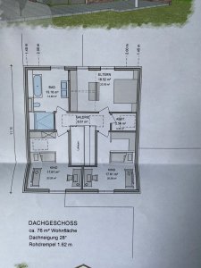

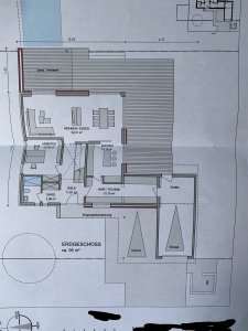

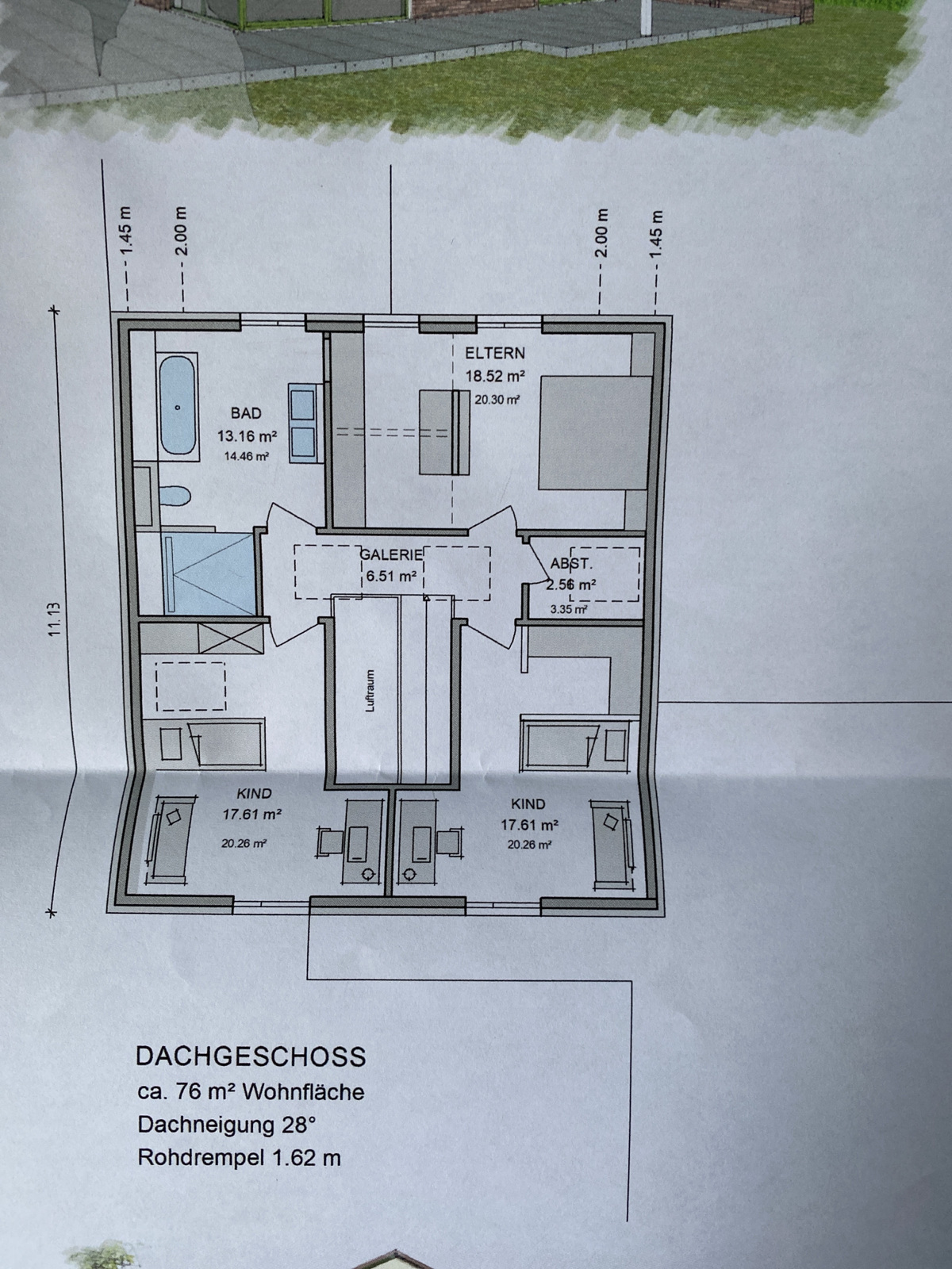

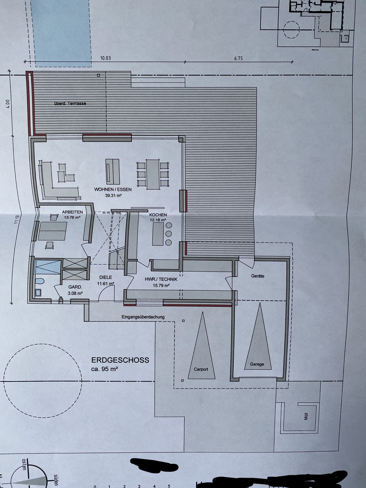

    Moin Leute. Es ist ein wenig Zeit vergangen. Wir hatten derweil ein Gespräch mit dem Architekten unserer Wahl und er hat jetzt auch die erste Skizze erstellt. Wir sind vom Bungalow weg und bauen nun zweigeschossig, es löst ja echt so viele Probleme. Da hattest do absolut Recht @Kriminelle
    Anbei füge ich mal die neuen Grundrisse zur Diskussion an. Auch wenn die Garage in der "Schokoladenseite" des Hauses steht, finde ich den Rest der Aufteilung sehr gelungen und für die abendlichen Sonnenstunden im Sommer können wir dann einfach in den Garten :)

    Ich sag mal so, ich habe schon schlechtere Entwürfe gesehen. Aber ein zwei Sachen find ich dennoch fragwürdig:
    - Erstens - die Entwässerung des Bades. Das dürfte ganz schön plätschern im Wohnzimmer. Meines Erachtens eine Fehlplanung. Da würde ich mal nachhaken.
    - Außerdem hat der Entwerfer eine Mega-Terrasse eingezeichnet. Ich find das jetzt nicht schlimm, aber was soll das Ding denn kosten?
    - Garage im Westen hast Du selbst schon genannt. Warum steht sie da? Gibt's dafür einen Grund?

    -Ist ein sehr guter Punkt! Das werde ich aufjedenfall ansprechen! Wo sollte man das Bad sonst hinmachen? Eher über einen Raum wo es nicht stört (Büro/Küche)?
    -Zweitens sollte man auch aufjedenfall beachtnen. Ich hab das erstmal "halb so wild" gesehen, weil man sowas ja nachträglich noch Bauen kann und erstmal nur die überdachte Terasse ausbaut
    -Zur Garage: Das ist für uns ein extrem schwieriges Thema. Baut man sie auf die linke Seite hat man nicht die Möglichkeit den "Schlauch" von Garage zur Küche zu verwirklichen. Auf der anderen Seite wäre ein Raum "rechts unten" relativ nah an der Straße. Wir wollen da ungern das Wohnzimmer oder den Essbereich hin haben. Der einzige Raum der da für uns sein könnte wäre wohl die Küche, das Büro braucht den "tollen" Platz auch nicht.
    So wie es gelöst ist, ist es aufjedenfall ein Umstand mit dem wir leben können. Da die restlichen Räume zu unseren Wunschseiten liegen.

    Idealer Weise liegt das Bad über einem anderen Bad bzw. WC oder dem Technikraum.
    Die Terrasse ist sicher noch leicht zu ändern. Aber vergiss nicht, dort wo Du Terrassentüren einplanst, sollte man auch nach draußen treten können.
    So lange Du keine exakten Angaben zum Grundstück machst, kann man hierzu nix sagen. Pauschal sehe ich keinen Grund, warum die Garage nicht auch planlinksunten einen Platz finden könnte. Dann rückt das Haus eben 6m nach hinten, wenn nicht eine Baulinie oder ähnliches dies verhindert. So wie es jetzt ist, würde ich es persönlich nicht akzeptieren - immerhin hast Du am Abend die Westsonne sowohl auf der Terrasse als auch im Haus komplett ausgesperrt. Das wäre mir zu düster.

    Solang hier nicht endlich mal das Grundstück mit den Vorgaben (Baufenster) gezeigt wird, sehe ich den Entwurf nicht aus gut an. Eher schlecht, und das wegen der Garagenlage.
    Alles andere kann man recht gut „entzerren“, etwas umtauschen etc… es ist derzeit alles recht dunkel. Der Zugang Garage/HWR/Küche mag hier im Plan sehr präsent sein, fast obligatorisch - allerdings leidet der Wohnkomfort (Licht) sehr. Ich würde anders entscheiden, zumal ja auch ein überdachter Gang an der Aussenfront gedacht ist und verwirklicht werden kann, nur das - nach meiner Meinung - lieber an der planunteren linken „Ecke“.

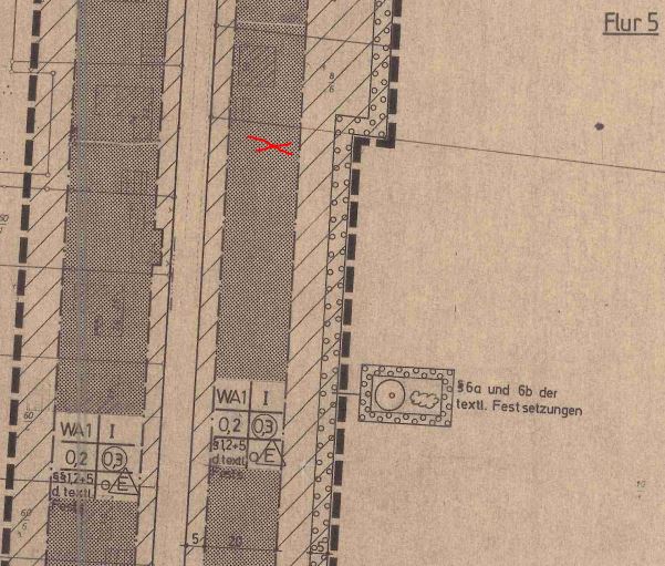

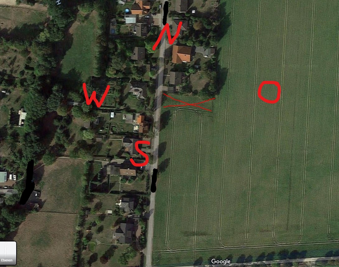

    ich hoffe das die Änhänge reichen um ein wenig mehr Gefühl für das Grundstück zu bekommen.
    Hab ihr evtl.für mich eine Idee wie man das ganze Entzerren kann oder was für Vorschläge ich machen kann um das Heller zu bekommen? Meine Freundin ist nämlich extrem begeistert vom Grundriss und ich seh ich eher skeptisch.

    Na wengistens mal etwas, was wie ein Plan aussieht. Heller brauch das nicht, nur mehr Infos wären schön. Du hast offenbar ein Baufenster. Welche Maße hat es? Dürfen privilegierte Gebäude wie z.B. Garagen außerhalb des Baufensters stehen? Wie ist der Abstand des Baufensters bis zur Straße?
    Sich in einen Grundriss zu verlieben ist ok. Aber das heißt noch lange nicht, dass man sich in den nächsten nicht noch mehr verlieben könnte. Dies ist eine Investition, die man nicht so häufig im Leben macht. Nicht wie bei Schuhen, wo einem ein Paar gefällt und wenn mir das nächste noch besser gefällt, kauf ich das auch noch. Also Ruhe bewahren und zurück lehnen. Sprecht die Probleme an und schaut, was an Alternativen noch möglich wäre. Als Tipp: Befasst Euch auch mit dem Sonnenlicht im und am Haus.

    Ich muss 5meter Abstand zum zur Straße halten und kann 20meter "in mein Grundstück" bauen. Garagen dürfen nicht direkt an die Straße, da müssen die 5meter auch eingehalten werden. Die Garage darf aber sehr wohl direkt an das Grundstück vom Nachbarn und muss keine 3meter abstand einhalten.
    Wie soll man sich mit dem Licht am und im Haus befassen? Wir waren zu verschiedenen Tageszetiten am Grundstück um zu gucken wie die Sonne da wo scheint. Beim Sonnenuntergang z.b ist die Sonne bei uns auf dem Grundstück quasi nie zu sehen, weil die von den Bäumen die im Westen erkennbar sind verdeckt wird.

    Bei der Frage nach dem Sonnenstand geht es imho vor allem darum, natürliches Licht in die Räume zu holen. Sonnenuntergang ist zu verschiedenen Jahreszeiten unterschiedlich. Besonders im Winter wird es dann nachmittags bei Euch schon finster wie im Bärenar***. Obwohl Ihr eine schöne helle Küche plant, ist sie das nur den halben Tag, danach wird es schnell düster und im Herbst / Winter geht es noch schneller.

    Also versteh ich Dich richtig: Das Baufenster ist 15m tief?

    Ne das Baufenster ist dann 20m tief. Hab ich blöd erklärt, sorry.

    In einem anderen Forum erbitte ich mir eine Zeichnung. Selbst gezeichnet vom Bauherrn - mit Haus drauf! Schön auf einem Karoblatt Papier und mit Bleistift.
    Warum? Damit der Bauherr für sein Grundstück Gefühl bekommt ;) Die meisten wissen ja gar nicht, wo die Sonne wie aufs Grundstück und ins Haus kommt.
    Das zeichnet man, wenn - wie Du sagst - der Rest vor Ort etwas verwirren kann.
    Sonnenstand. de wäre Dein Freund :)
