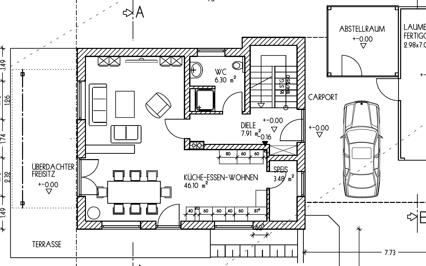

    Hallo, wir sind gerade an der Planung und hängen etwas bei der Fenstersetzung. Wir sind uns unsicher, ob wir die Tür mit dem Fenster im Wohnzimmer an der Westseite nur Tauschen sollen, oder zwei Türen einplanen sollen. Was meint ihr? Um den Flur heller zu bekommen, wollen wir im Bad ein Oberlicht und im Treppenhaus noch ein Fenster einplanen?

    Welche Türe soll mit welchem Fenster getauscht werden oder wo sollen 2 Türen gesetzt werden?:confused:
    Fenster im Treppenhaus ist mehr als sinnvoll.
    Ist zwar nicht gefragt, aber trotzdem:
    • wozu der Vorsprung des Treppenhauses in Wandstärke? (wg. OG-Planung?)
    • wozu die Dusche im WC? (Kein Gästezimmer im EG in SIcht; für den Hund?). Waschbecken / WC tauschen. WC deutlich kleiner, dafür dann keine gefühlte Schleuse zu Wohnen/Essen/Küche

    Es geht um die Westseite im Wohnraum. Aktuell haben wir nur eine Tür unten beim Esstisch. Die Überlegung ist, die Tür mit dem Fenster oben zu tauschen oder zwei Türen zu machen.
    Der Vorsprung ist aufgrund der Planung im OG.
    Uns ist ein zweites Bad mit Duschmöglichkeit wichtig.

    Tür tauschen bzw. zwei Türen, da würde sich mir die Frage stellen über welchen Aufpreis man für die zweite Tür redet? Ich glaube tauschen würde ich sie nicht, aber wenn der Aufpreis ok ist, würde ich zwei einplanen. Allerdings würde es in der aktuell dargestellten Anordnung der Möbel natürlich wenig Sinn machen, da die Tür dann hinter einem Sofa wäre.
    Zum Thema Dusche im Gäste-WC, also unten ein WC ist ja nun schon mal absolut sinnvoll. Ich würde aber auch auf jeden Fall Toilette und Waschbecken tauschen. Eine zweite Dusche ist auch was Feines, wenn es sich oben nicht oder nur schwierig umsetzen lässt finde ich es so auch völlig ok. Gut ich lebe auch in einem Altbau (Eigentum) und laufe vom Bad 1 1/2 Etagen hoch zum Schlafzimmer. Das Haus hat halt einen angebauten Badtrakt, geht auch.
    Ob man dann nicht mit weniger als 6,3m² hinkommt sollte man nochmal durchdenken. Ist für ein Gästebad ja schon recht großzügig.

    Wir haben zwei Ausgänge auf die Terrasse, genutzt wird aber nur der, der näher an Küche und Esszimmer ist. Ich würde das Fenster im Wohnzimmer wirklich so lassen - da steht ja auch das Sofa davor - und für das Esszimmer evtl. eher eine Hebe-Schiebetür einplanen, damit keine geöffneten Flügel an die Esszimmergruppe stoßen. Kosten muss man dabei aber natürlich beachten.
    Toilette und Waschbecken tauschen fände ich im EG-WC auch durchaus gut. Die Anordnung passt dann deutlich besser.
    Zwei Duschen in einem Haus sind nie verkehrt. Wir haben aber ein zweites Bad für die Kinder mit Dusche und Badewanne und keine Dusche im EG. Keine Ahnung, ob irgendeiner unserer großen Jungs die Dusche im EG genutzt hätte, wenn es die Möglichkeit gegeben hätte. Ich glaub mal eher nicht. Aber klar gab es mal Engpässe bei uns, wenn wir uns zu fünft fast gleichzeitig fertig machen wollten.Das Duschbad im Keller ist auch noch unbenutzt.
    Urinal war bei uns wichtig. 4 Männer im Haus und noch zig männliche Besucher von meinen Jungs. Selbst mein Papa und Schwiegerpapa genießen es, wenn sie das Urinal benutzen können.
    Bidet find ich persönlich auch gut, haben wir im Elternbad. Früher auch zum Waschen der Füße der barfußlaufenden Kinder vor dem Schlafengehen oder auch meiner eigenen. Und natürlich auch noch für den eigentlichen Zweck - so zwischendurch halt mal, wenn man eigentlich nicht unter die Dusche springen muss...

    WC und Waschbecken würde ich aus zwei Gründen tauschen:
    1. Ist es von den Bewegungsabläufen besser, du muss nicht vom Klo in die Ecke zum Händewaschen bzw. es ist näher wenn man eben mal nur das Waschbecken nutzt. Bei Austausch der Positionen liegt das Waschbecken ja auf dem Weg raus und näher zur Tür.
    2. Das wäre für mich der wichtigere Grund, das Klo liegt nicht sofort in Blickrichtung wenn man reinkommt. Verhindert auch, dass es mal (ok passiert eher selten) zu unangenehmen Situationen kommt, wenn jemand auf dem Klo ist und nicht abgeschlossen hat.

    Und ich bleibe dabei. WC ist aktuell platzverschwendung. Das WoZi ist gerade mal 19 m² groß, das WC 1/3 davon, diese 6,3 m². Das funktioniert auch auf ca. 4 m². Und eine normale Türe braucht's in's Gäste WC auch nicht.
    Essen: Habt ihr einen solchen 8er-Tisch? Dann ist's ohnehin Essig. Weder der Weg zur Terrasse ist frei, noch kann man an der Wand vernünftig sitzen, denn der Tisch muss hierzu etwas nach oben.
    Problem: Der Raumteiler macht den Bereich nur 3 m breit. Somit bleibt nur die Türe in der Küche zur Terrasse.
    Küche: Suboptimal, da "lange" Wege von der einen zur anderen Schrankreihe. Auch hier platzverschwendung. Oder kommt da noch eine Insel hin? Eher nicht, wäre dann wieder zu eng.:cool:
    Hier gibt es m.M.n. noch genügend Optimierungspotenzial - nicht nur bei Terrassentür und Belichtung im Flur.

    Den südlichen Austritt auf die Terrasse finde ich ausreichend, da würde ich auf der Westseite beide Male Festelemente vorsehen.
    Der Flur wäre mit dem Treppenhaus-Fenster (vgl. Grundriss Einfamilienhaus - Feedback erwünscht) ausreichend belichtet, warum fehlt dieses Fenster nun ?
