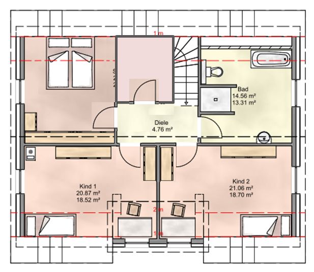

    Stauraum oben - das Schlafzimmer hat ungenutzten Platz, den es nicht braucht.
    Wenn du die Wand begradigst und den Flur dadurch vergrößerst, hast du Platz für einen Flurschrank mit den Dingen für alle (Handtücher, Bettwäsche...), die dir dann nicht den Schlafzimmerschrank verstopfen.

    Hier mal eine Idee fürs OG, mit Abstellraum. Reicht im EG das Licht für den Essbereich? Eventuell noch ein Fenster neben dem Kamin überlegen?
