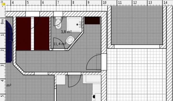

Grundriss EFH mit 2 Vollgeschossen
Diskutiere Grundriss EFH mit 2 Vollgeschossen im Architektur Allgemein Forum im Bereich Architektur; Also erstmal: Plant Eure Küche! Und zwar so, dass sie perfekt ist! Dann plant Eure Bäder. Auch so, dass sie perfekt sind. Aber vorher überlegt...
  1. #21 altetante, 01.01.2013
    altetante
    altetante Gast
    Also erstmal:
    Plant Eure Küche! Und zwar so, dass sie perfekt ist! Dann plant Eure Bäder. Auch so, dass sie perfekt sind. Aber vorher überlegt Euch zumindest eine sinnvolle Aufteilung des Ganzen. Den Feinschliff kannst ja dann machen, wenn Küche und Bäder stehen. Das sind doch die am wenigsten veränderbaren Räume, abhängig von Wasseranschlüssen usw...
    Was mir an Deinem Grundriss einfach nicht gefällt, ist das Unausgewogene. Im Eingangsbereich und bei der Treppe knubbelt sich alles und ist viel zu eng/gequetscht. Dafür habt Ihr dann einen riesen Tanzsaal als wohn-Essbereich. Erstens passt das überhaupt nicht zusammen und zweitens ist es nunmal reine Platzverschwendung.
    Was zum Geier wollt Ihr denn mit diesen "unverbauten Flächen" im Wohnbereich? Ihr habt nunmal keine 400m² Ville, die solche Großzügigkeit zulässt!
    Und dann die Außenansicht: als ob einer einfach mal hier und da ein Fensterchen hingeschmissen hätte. Das passt auf keiner der Hausseiten wirklich zusammen.
    Sollen die Sprossenfenster einen Landhausstil andeuten?
    Außerdem kann ich Dir versichern, dass diese abgeschrägte Wand zum Wohnzimmer das Ganze mit Sicherheit NICHT großzügiger erscheinen lässt. Dafür aber garantiert altbackener.
    Und was wollt Ihr mit einer Durchreiche, wenn direkt daneben eine breite Schiebetüre ist? Halboffene Küche? Guckloch für die dort eh blöd platzierten Sitzplätze?
    Zudem fehlt im Erdgeschoss eine Abstellkammer. Jedesmal für den Staubsauger in den Keller oder ins OG rennen ist lästig.
    Da Ihr offenbar eine etwas abgetrenntere Küche wollt - was ja aus Geruchs- und Lautstärkegründen durchaus Sinn macht - dann plant am besten einen offenen Küchen-Essbereich, den man dann zum Wohnzimmer hin mit großen Glasschiebetüre schließen kann.
    Übrigens: Gibt es in dem Grundriss auch tragende Wände? Bzw. gibt es überhaupt irgendeine Vorgabe diesbezüglich? Was könnte man alles verschieben und was nicht. Also jetzt nur mal aus statischen Gesichtspunkten. Dass die Aufteilung an sich Käse ist dürfte klar sein.

    Ich denke das die Überlegung (wie auch bei mir ) in die Richtung geht: Wo will ich es schön haben.
    Brauch ich einen "einladenden" Eingang durch den die Besucher sich Wohl fühlen , oder "spare" ich bei den unwichtigen Räumen und gönne mir den Platz da wo ich mich aufhalteß
    Zu den "ungenutzten Flächen" im Wohnzimmer - bei vorgehaltenen 3 Kinderzimmern stellt sich die Nutzung wie folgt dar:

    das ist eben nur ein teil als ansatz für eine entwurfsaufgabe. räume und bereiche sollen auch funktionieren, d. h. die richtige größe haben, es soll wirtschaftlich vertretbar sein, gestalterisch gut aussehen. diese funktionalen ansätze lassen sich aus diesem entwurf nicht ablesen.
    - der eingangsbereich funktioniert mehr schlecht als recht, die garderobe wurde in eine dunkle ecke verbannt, die raumzuschnitte sind verschachtelt und verwinkelt,
    - gestalterisch ist der eingangsbereich gar nicht gelöst,
    - der essplatz ist flächenmäßig überzogen und wirtschaftlich nicht vertretbar,
    - raumfolgen und raumzuschnitte sind im obergeschoss gar nicht gelöst, der grundriss ist noch verkrampfter als unten.

    Danke schon mal für eure Anregungen, da waren einige gute Einwände dabei! Wir haben den Entwurf überdacht und den Eingangsbereich offener gestaltet (die ursprüngliche Form war noch einer Tür direkt vom Haus in die Garage geschuldet, die dann aber gestrichen wurde - der Raum blieb aber so). Im OG ist der kleine Raum zugunsten eines goßzügigeren Schlafzimmers entfallen.
    Den Anhang Grundriss EFH 10x9 V2.pdf betrachten
    Wir sehen es ähnlich wie vollmond - lieber den Wohnbereich in dem sich 90% des Lebens im Haus abspielt größer gestalten und dafür die Verkehrsflächen auf das Notwendige beschränken. Der EG Grundriss ist aus den folgenden Vorgaben hervorgegangen:
    -Wohn und Essbereich mit Südwestausrichtung zum Garten hin
    -Fernseh-Sofaecke sollte zurückgezogen liegen, ohne störende Spiegelungen von Fenstern oder Sonnenbeschienen Wänden auf dem TV
    -Großzügiger Wohnbereich mit viel zusätzlicher Fläche für Betätigungsmöglichkeiten, nicht nur für die Kinder (Beispiele wurden von vollmond genannt) sondern auch z.B. für Fitness/Yoga Übungen oder ähnliches
    -Helle Küche mit Blick zum Garten
    Die Sprossenfenster wollen wir, da beim anschauen von Musterhäusern aufgefallen ist, dass freie Fensterflächen uns eher unbehaglich sind. Das tiefe Fenster im Treppenhaus bring etwas Licht in den Kellerflur (Keller hat sonst keine Fenster) und dient dazu, lange sperrige Gegenstände die sonst nicht durchs Treppenhaus passen würden trotzdem in den Keller zu bekommen (z.B. lange Leiter).
    Ich bin auf eure Meinungen gespannt!

    der krampf im eingangsbereich ist geblieben, teilweise verlagert in die garderobe - nicht ausreichend tief, mind. 65 cm - und ins bad/wc - duschecke zu schmal. der sinn der 45° ecken erschliesst sich nicht. durch dein fenster im treppenkeller passt nur die katze rein und raus - wie MoRüBe bereits geschrieben hatte. eine leiter - never!
    die sprossen kommen in aspik - korrekt?

    Ich vermute ja, das unterste Fenster im Treppenhaus ist nicht wirklich so klein, wie es in der Ansicht aussieht? Das geht noch nach unten weiter?
    Wohnt Ihr schon in einem Haus und habt die Erfahrungen gesammelt, die Ihr hier verwertet? Oder entspringt das alles eher irgendwelchen Wunschträumen?
    Wieso glaubt Ihr, dass der Eingangsbereich unwichtig wäre? Habt ihr Euch überhaupt schonmal Gedanken drüber gemacht, was sich da alles abspielt? Sobald sich da mehr als einer die Jacke anziehen soll, wird es zu eng. Wo kommt der Kinderwagen hin (sofern Ihr noch keine oder ganz kleine Kinder habt)? Und wenn wir hier kritisieren, geht es nicht nur um eure Besucher. Für die isses wirklich wurscht. Aber Ihr selber werdet Euch über einen vermurksten Eingangsbereich ständig ärgern.
    Möchtet Ihr mit Besuch auch mal auf der Couch sitzen oder nur im Essbereich? Weil hinten im Wohnzimmer wird es schön kuschelig dunkel... Gegen Reflektionen auf der Glotze gibt es was ganz einfaches: Vorhänge und Rolläden! Besser, als wie sich dauerhaft ein dunkles Loch zu bauen, oder?
    Wozu haben die Kinder eigentlich ihre Zimmer, wenn sie dann ihren kompletten Spielkram im Wohnzimmer ausbreiten sollen? Schonmal in socken voll Schwung auf ein Legosteinchen getreten? Und für den Weihnachtsbaum kann man auch so genug Platz schaffen, ohne dafür eine Turnhalle vorhalten zu müssen.
    Für Yoga hätte man übrigens jetzt im zu großen Schlafzimmer schön Platz.
    Und lass doch einfach mal diese blöden Schrägecken weg, die sind wirklich überflüssig, vor allem oben im Schlafzimmer!
    Im Übrigen fand ich den vorherigen Grundriss für oben ein bischen besser. Die Ankleide kann garantiert nicht als Gäste- oder Kinderzimmer genutzt werden. Aber wenigstens haben dann alle Bewohner was von den Schränken, nicht nur die Eltern.
    Im Übrigen sollte man bei der ganzen Sache auch immer an den Verkaufswert des Hauses denken. Auch wenn du jetzt natürlich der Meinung bist, Ihr würdet bis an euer Lebensende da drin bleiben... das Leben ist ja bekanntlich eine Pralinenschachtel. Und daher sollte man das Haus nicht NUR nach seinen Wunschträumen und gegen jegliche Vernunft planen, sondern auch mal Kompromisse eingehen, wenn nötig.

    Ihr habt völlig recht mit dem Eingangsbereich, wenn man sich überlegt wie sich da eine vierköpfige Familie fertig machen soll (im wahrsten Sinne des Wortes) wirds schwierig, von einem Abstellplatz für einen Kinderwagen ganz zu schweigen!
    Auch auf die Gefahr hin, dass die Idee mal wieder absoluter Bockmist ist (noch mehr schräge Wände:yikes), hier soll die Dusche anders als dargestellt durch einen runden Duschvorhang in der Ecke abgetrennt sein (keine rechteckige Wanne). An der schrägen Wand könnte man die Jacken aufhängen und das Regal im Eck für die Schuhe.
    Ihr seht schon wir hängen an dem großen Wohnbereich und da wird man bei der Hausgröße und mit einem WC mit Dusche im EG wohl keine große Diele hinbekommen - aber schließt das aus, dass es eine funktionierende Lösung gibt?
    Warum versuch ich als Laie das Haus selbst zu planen? Es macht mir Spaß und ist wohl die beste Vorbereitung darauf, die Vorschläge des Architekten selbst bewerten zu können, anstatt darauf zu vertrauen dass er alles bedacht hat.
    Und jetzt wieder: Feuer frei!

    Nun, die Schrägen sind tatsächlich unschön. Sie stören mE den gesamten Raum ohne ihm einen Mehrwert bringen.
    Der gesamte Eingangsbereich ist eher unschön, dunkel und kann bestenfalls als Schmutzschlesue zu den hochherrschaftlichen Wohnräumen verstanden werden.
    Die reine Größe des Wohnraums erschließt sich mir im Übrigen nicht. Gerade in der möblierten darstellung verbleibt hier viel unnützer Raum.
    Groß heißt nicht unbedingt großzügig!
    Es sollte maßstäblich sein.
    Um einen Essplatz herum sollte genug Raum sein, daß man verletzungsfrei auch hinter den am Tisch sitzenden herumgehen kann, man sollte seinen Stuhl auch schwungvoll zurückrücken können, ohne an die Wand zu stoßen, aber (geschätzt) 3 Meter leerer Raum bis zur Küche sind sinnfrei. Und in der Küche dann wieder ein Mini-Essplatz....
    Hier sind im Ganzen (meine meinung) die gewichte falsch verteilt: Man kommt über einen engen, dunklen Flur ins Haus, betritt dann das leere Wohnzimmer (südseitig), kommt von dort via Essplatz in die recht finstere Fernsehecke oder schwenkt in die Küche, die auch nicht recht goutieren will....
    Das gesamte Raumprogramm ließe sich mit einigen m2 weniger (= Einsparung!), dazu mit einem Qualitätsgewinn sicher besser umsetzen.

    @AKXDML: Wie du hier Deine "Pläne" verteidigst ist ja schon fast peinlich; Yoga im WoZi und so Spielchen...
    Und wenn ich dann noch "runder Duschvorhang" lese...
    Wozu dient eigentlich die "Warze" im Süden?
    Einige Archis haben es schon angedeutet, ich sag's ganz frei, "Die Bilder gehören in die Tonne"!
