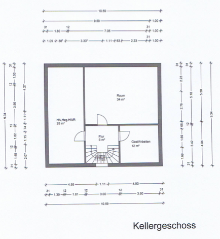

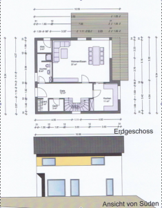

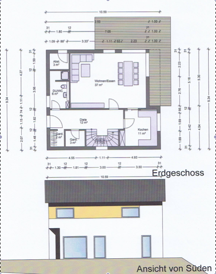

    anbei ein Vorschlag des Planers
    Ausrichtug: Terrasse liegt im Süden, Treppe im Norden
    Zum EG:
    - Dort wo das Fenster vom Bad ist ... wird die Garage stehen (die auch angeboten aber nicht eingezeichnet ist)
    - Der Abstellraum nach Süden macht wenig Sinn (soll wohl für die Fahrräder sein)
    Daher würde ich:
    Offne Küche nach Süd-Ost (Breite 3,5m, Daneben noch eine Abstellkammer mit Schiebetür)
    Dann Essbereich (großer Esstisch 2,2*1m)
    Dann Wohnen mit breiter Schiebetür zur Terrasse (die "Loggia" ist flüssiger als flüssig ...)
    Auf der Nordseite Garderoben Gäste WC (ohne Dusche, die wandert in den Keller)
    Im Nord-West ein Zimmer .. (wofür auch immer ..Gast ?)

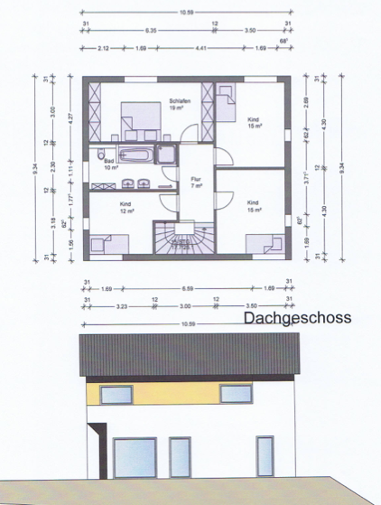

    Zum OG (deutlich schwieriger)
    Ziel 3 Kinderzimmer (das 12qm ist mir zu klein.. das ist ungerecht ..)
    Elternschlafzimmer: Dieses sollte durch BAD von den Kindern akustisch getrennt sein... (ich möchte denen nicht beim Sex zuhören wenn die größer sind )

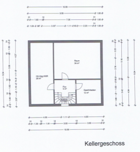

    Keller:
    Neu dazu: Duschbad / WC
    es fehlt der Ausgang
    Gästezimmer könnte größer
    Unterteilung großer Raum in Vorrat / Gerümpel / Trocknen

    mich schreckt spontan schon die Südansicht ab
    Frank Martin
  4. #4 Gast036816, 26.07.2012
    es gibt schlimmeres hier.
    die südansicht gibt es 2 mal, dafür gibt es 2 garderoben im eg, die kaum nutzbar sind, da es dort beengt zu geht.
    in der ansicht gefällt mir der rücksprung der fassade am essplatz, im grundriss stört er gewaltig. eine verbeserung im grundriss ziehe ich jedoch vor. die treppe passt nicht zum haus, eine geradläufige treppe bekommt dem haus viel besser. 2 kinderzimmer mit großen fenstern nach norden und kleinen fenstern nach osten bzw. westen - keine gute lösung!
    es gibt eine positive grundtendenz, ist noch nicht ausgereift, eine gute lösung ist jedoch möglich.

    Das Bad oben ist eine Katastrophe. Zu lang, zu schmal. Ich denke, das gesamte OG sollte noch mal in den "Schüttelbecher".

    Zu den Bildern: Sind Sceenshots Apple, ich glaube Format ist png.
    Bei diesem Grundriss ... erfolgt keine Beauftragung.. da sollte aus den Kommentaren oben ersichtlich sein.
    Das OG ist die Hauptbaustelle!
    Die Anordnung von Kinder- und Elternzimmern passt mir gar nicht, ausgerechnet das kleinste Kinderzimmer hat einen "Schlaucheingang"
    Das Bad im OG "passt für unsere Bedürfnisse" und geplante Möblierung, ist keine Wellnesoase und könnte 30 .. 50cm breiter sein.
    Eine Überlegung wäre .. Eltern ziehen in den Keller mit ausgeprägtem Lichtschacht ...
    Der Rücksprung im EG (ich nannte es Loggia) ist überflüssig, sehe ich genau so (zumal der Garten im Westen reichlich (!) Platz bietet)
    Alternative 1: Küche in den Osten (da wo jetzt das Bad ist) mit angrennzendem Essbereich
    Alternative 2: Küche bleibt wo sie ist, Rücksprung Wohnzimmer fliegt raus Essbereich wird angegliedert ("Essbereich mit offener Küche"). Zum Wohnbereich - bis zur Ostwand - grenzt eine Schiebetür Essen und Wohnen ab. Zugang zur Terrasse vom Essplatz und Wohnraum

    Bad - nur ein Beispiel:
    Es sind zwei Waschtische eingezeichnet. Es kann aber immer nur einer genutzt werden, wenn man nicht zeitgleich ins Bad geht und die Person die länger braucht, den zum Fenster hin nimmt.
    An einander vorbeigehen ist nämlich nicht möglich!
    Diese schlauchigen Bäder sind ein Konstrukt der 70er, die will heute eigentlich keiner mehr. Es muss deswegen ja keine Wellnassoase werden!

    Kann man nicht vielleicht Wohnen/Essen größer über die ganze Südseite machen und im Gäste-WC auf Dusche verzichten und WC/Waschbecken in den Raum für Garderobe (neben der Treppe). Dann noch den Rücksprung weg, vielleicht überlegen, ob die Küche offen sein kann und du hast einen tollen großen Raum. Dann würde ich auch gleich die Fenster anders verteilen, damit die Ansicht besser wird. So finde ich es schlimm.
    Das OG mag ich auch nicht. Vielleicht die Kinderzimmer nach Süden, Fenster passend zu den Fenstern in Wohnen/Essen, das Bad nach Norden neben die Treppe? Dann sollte es auch kein Problem mit dem Abwasser geben.

    Bad ... ist so iO .. 30 ..50cm breiter .. und gut ist
    Eine Wellnesoase mit 15qmund 4m Breite ist nicht Prio ...
    => Waschtisch breit mit 2 Armaturen rechts und links Ablagefläche.. unten drunter Schränke, drüber Spiegelschrank ..
    Wir haben ein ähnliches Bad .. es passt (auch mit 3 Kindern... Zähne putzen geht ).

    was soll in diesem von außen zügänglichen,
    abstellraum mit 3,0m² abgestellt werden?
    weshalb haben die garderoben keine natürliche
    belichtung? steht ihr auf dunkelkammern?
    weshalb muß das klofenster direkt neben der eingangstür sein?

    Rücksprung kann sinnvoll sein (überdachter Freisitz, Sonnenschutz,...). Dann aber müßte dieser auch so groß (breit/ tief) sein, daß er eine solche Funktion auch erfüllen kann.

    tja, was soll man machen mit diesem rücksprung?
    sinnlos! baukosten wirst du damit nicht sparen....

    Ich schrieb eingangs:
    Die Ostseite geht so nicht, wegen Garage... (Sowohl Fenster WC -dort ist eine Garage) ..als auch der zweckfreie Abstellraum (wozu gibt es einen Keller ?)
    Alternative: Dusche in den keller, im EG nur ein WC (dort wo jetzt die garderobbe II ist).
    Dann entweder Wohnzimmer bis zur Ostseite. Und Offene Küche / Essen im Westen getrennt durch Schoebetür zum Wohnzimmer.
    Oder Küche / Essen im Ostteil ..Wohnen im Westen (ups wie ds klingt)
    Bleibt das vermurkste OG ;-) Ich ahb überlegt, ob man das bad nicht in den Westteil schiebt... dann müsste entweder das haus 50cm breiter ..oder die Treppe verschoben werden. Da wir Eltern nicht direkt an die kinder grenzen wollen .. Bliebe das Nord-WestZimmer .. aber ob da Bett + Schrank reinpasst
