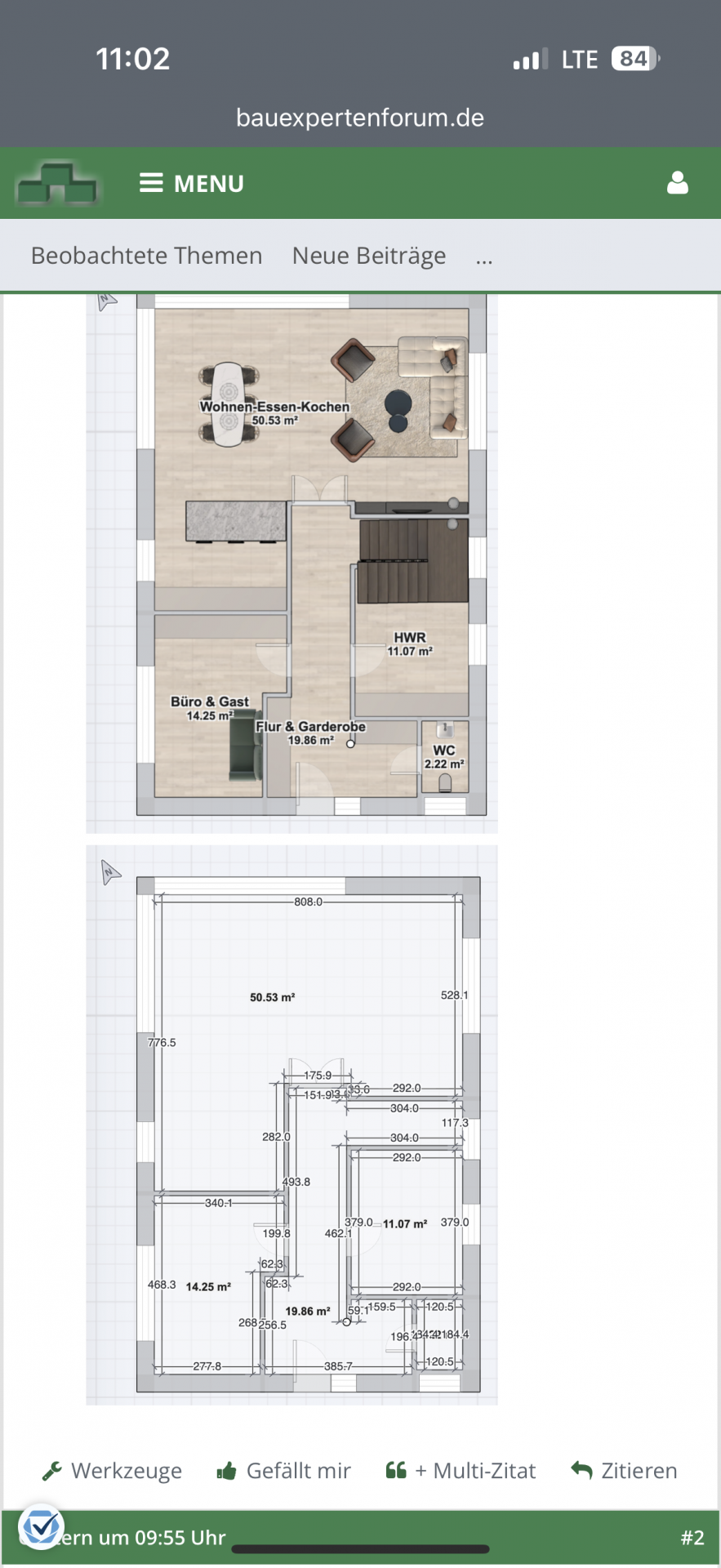

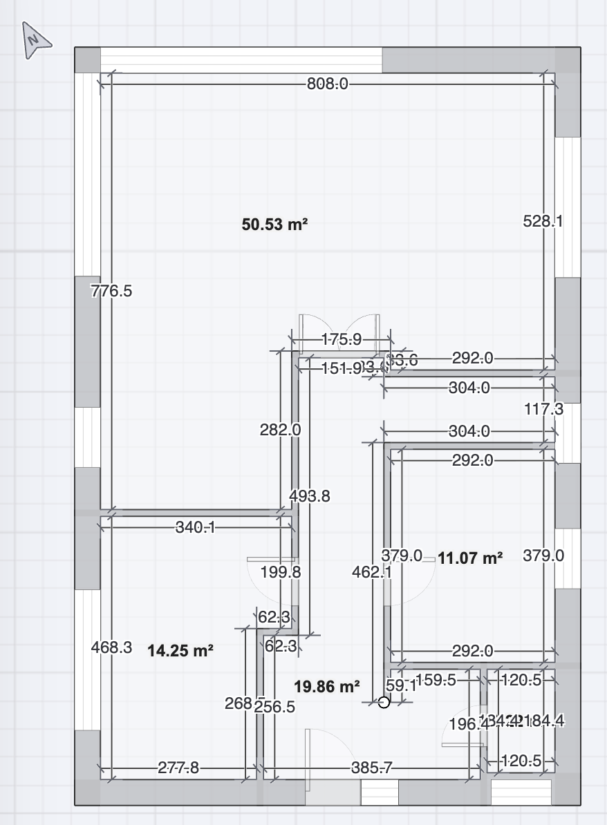

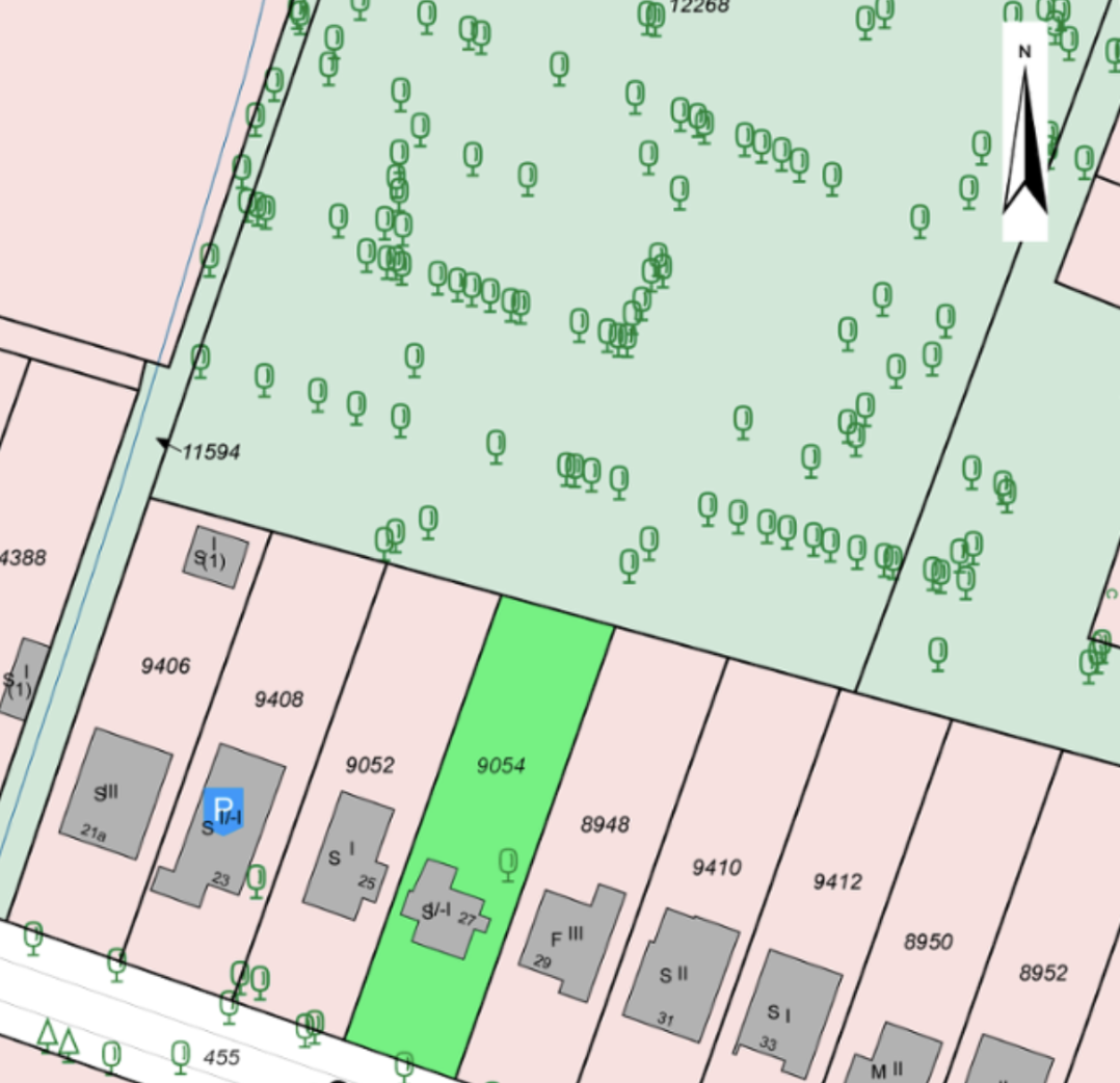

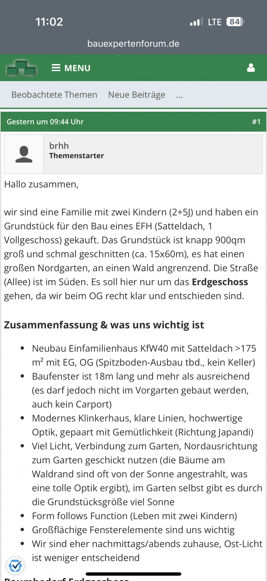

    wir sind eine Familie mit zwei Kindern (2+5J) und haben ein Grundstück für den Bau eines EFH (Satteldach, 1 Vollgeschoss) gekauft. Das Grundstück ist knapp 900qm groß und schmal geschnitten (ca. 15x60m), es hat einen großen Nordgarten, an einen Wald angrenzend. Die Straße (Allee) ist im Süden. Es soll hier nur um das Erdgeschoss gehen, da wir beim OG recht klar und entschieden sind.
    Zusammenfassung & was uns wichtig ist
    • Neubau Einfamilienhaus KfW40 mit Satteldach >175 m² mit EG, OG (Spitzboden-Ausbau tbd., kein Keller)
    • Baufenster ist 18m lang und mehr als ausreichend (es darf jedoch nicht im Vorgarten gebaut werden, auch kein Carport)
    • Modernes Klinkerhaus, klare Linien, hochwertige Optik, gepaart mit Gemütlichkeit (Richtung Japandi)
    • Viel Licht, Verbindung zum Garten, Nordausrichtung zum Garten geschickt nutzen (die Bäume am Waldrand sind oft von der Sonne angestrahlt, was eine tolle Optik ergibt), im Garten selbst gibt es durch die Grundstücksgröße viel Sonne
    • Form follows Function (Leben mit zwei Kindern)
    • Großflächige Fensterelemente sind uns wichtig
    • Wir sind eher nachmittags/abends zuhause, Ost-Licht ist weniger entscheidend
    Raumbedarf Erdgeschoss
    • Großer offener Wohn-Ess-Kochbereich
    • Kombiniertes Arbeits- und Gästezimmer (mit ausreichend Stauraum für Ordner)
    • Gästebad (Dusche kein muss)
    • HWR (nur Technik und Stauraum, ggf. Backup-Küche - Wäsche/Trockner werden im OG platziert)
    • Generell ausreichend Stauraum/Nischen einplanen (Bau ohne Keller)
    • Zur Info: Im OG finden Platz: Eltern-SZ mit Ankleide, 2x Kinderzimmer, Elternbad, Kinderbad, HWR für Wäsche
    Der aktuelle Grundriss basiert auf einer Variante einer Baufirma, und wurde von einer selbstständiger Architektin auf Basis unseres Briefings überarbeitet.
    Unsere Fragen:
    • Giebel- oder Seiteneingang? Wir fragen uns ob ein Seiteneingang nicht besser geeignet wäre, um die Verkehrswege zu reduzieren. Weitere Vorteile: Direkte Verbindung zum Carport (geplant an der oben Ostseite des Hauses), bessere Nutzung des Vorgartens da die Zuwegung am seitlichen Rand ist
    • Südsonne nutzen? Die große Frage ist die Ausrichtung und wie wir a) genug Licht ins Haus bekommen und b) die Verbindung zum Garten haben. Eine Variante mit Wohnen-Essen-Kochen von Nord nach Süd finden wir recht "schlauchig" und weniger gemütlich. Gleichzeitig sind wir nicht sicher, ob wir die Südseite wirklich "ungenutzt" lassen wollen für die Wohnbereiche. Ein Giebeleingang im Süden würde die Möglichkeit bieten, so nochmal etwas mehr Südsonne durch den Flur ins Haus zu holen
    • Weiteres Feedback? Wir sind offen für Anmerkungen und stecken genau jetzt in der heißen Phase der Detailplanung
    Wir freuen uns über Anregungen und Gedanken! Weitere Infos können wir bei Bedarf natürlich gerne geben.

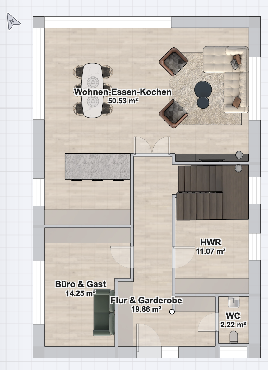

    Zeig trotzdem das OG. Sonst kommen Ideen, dass das Sofa im EG zwar super passt, aber leider dann das Abwasser des Bades vom OG genau in der Mitte des Raumes nach unten platscht. Oder es wird die Treppe verschoben, so dass das OG nicht mehr funktioniert. Ein Haus funktioniert als Ganzes, nicht jeweils nur eine Etage.
    Wir haben beim letzten Hausbau den Eingang aufgrund solcher Ausrichtungsthemen an die Seite des Hauses gesetzt (allerdings quadratischeres Haus als bei Euch). Damit wäre dann das OG zerstört...

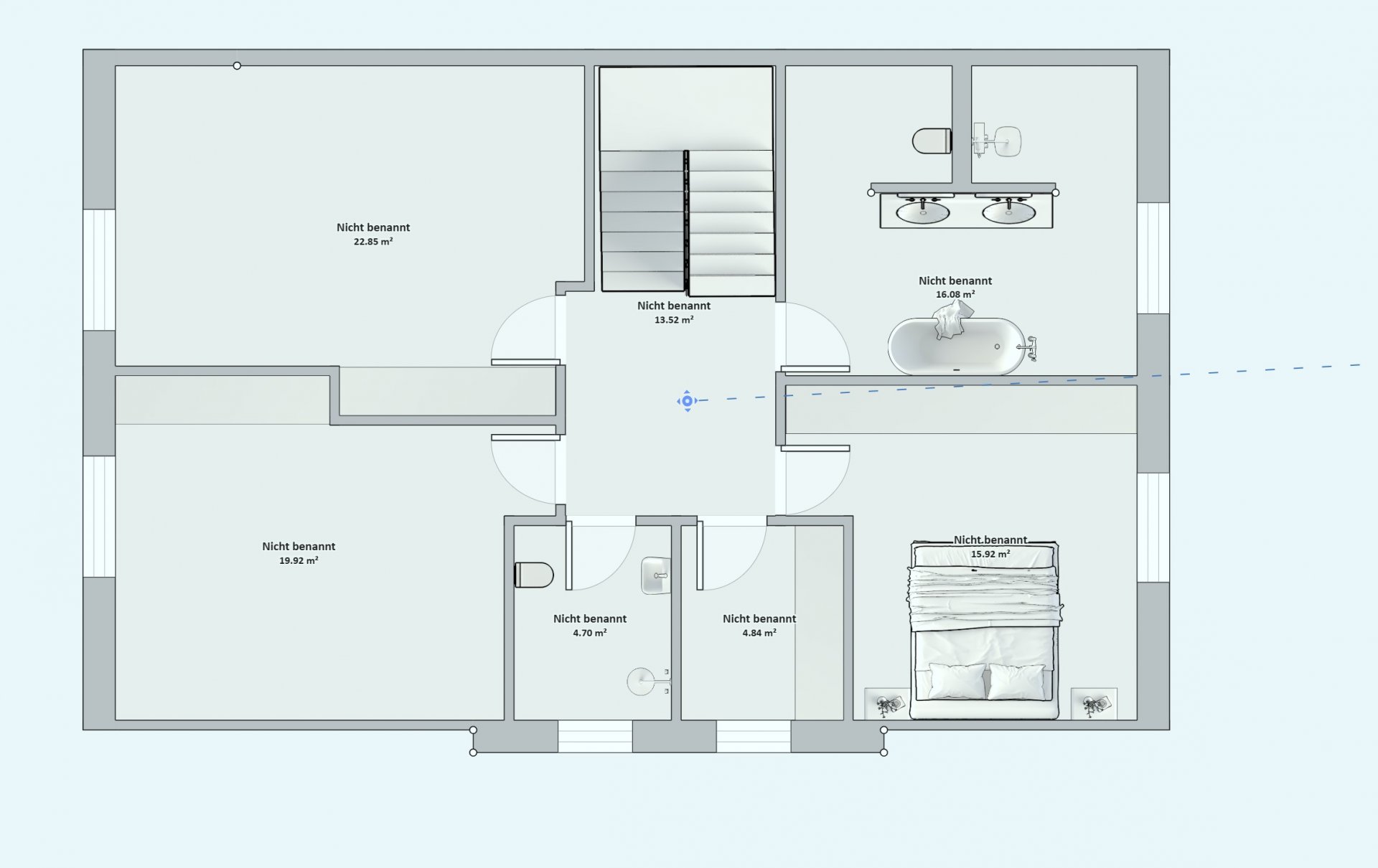

    Hier der Vollständigkeit halber das OG. Eine Seite "Eltern", eine Seite Kinderzimmer. Wahrscheinlich tauschen wir die Seiten (Eltern Richtung Norden/Garten, Kinder Süden). Mittig Kinderbad und Raum für Wäsche/Trockner Den Anhang 146694 betrachten

    Habt Ihr denn klugerweise oben angefangen ? - weshalb ist die Außenwand außerhalb des dritten Giebels dünner ?
    Am besten zeigt den auch im Original. Auf einen erprobten Entwurf aufzusetzen, ist prinzipiell ein guter Weg.
    Dann schaltet noch´mal einen Gang zurück, so weit sehe ich Euch noch lange nicht. Ist das Grundstück überhaupt so eben, beim Kellervotum mitzugehen ?

    Habt Ihr 2,5 oder 3 Meter Grenzbebauungspflicht? Es ist natürlich sehr schmal, das Grundstück. Ich sehe den einzigen offensichtlichen Vorteil bei Fertigbauweise in den dünneren Wänden, wodurch man im Haus oder im Garten etwas Tiefe gewinnt. Hier sieht es nach Massivwänden aus.
    Die Kinder verdienen mehr Licht in ihren Zimmern als das Nordlicht.
    Dann allerdings hättet Ihr das Bad im OG über dem Wohnbereich. Das wird dann etwas spannend mit dem Abfluss.
    Sicher. Das ist aber Geschmackssache. Ich persönlich hätte wohl lieber einen Allraum, der etwas mehr bietet als den Chillbereich als Durchgangsraum. Gerade in Familien mit Kindern kann sich hier keiner wirklich entfalten und mal sein Ding machen, weil jeder andere Bewohner immer durch diesen Bereich läuft. Das kann man dann mit einen mittigen Zugang über einen Essbereich gut zonieren. Dann wäre eigentlich die Küche besser an der Terrasse aufgehoben, aber der Weg über den Essbereich geht auch.
    Weiterhin ist der Küchenblock hier einmal zu umrunden, um dann in der Küche gefangen zu sein. Der Abstand zw Insel und Wand ist zu gering, das wird eine Engstelle.
    Also nochmal, ich hätte wohl lieber einen langgestreckten Allraum mit Fenstern, schön zoniert als einen langen Flur, der noch dazu dunkel wird.
    Dann bekäme man auch dieses Problem in den Griff:
    Ich persönlich würde nicht nur einen Nordgarten planen, sondern auch eine kleine Terrasse im Süden. Die Baugrenze ist weit weg von der Allee, sodass man sich auch eine große Fensterfront zum Süden gönnen kann.
    Das Eckfenster zum Westen erklärt sich mir derzeit nicht. Dort ist doch schon der Nachbar. Dann eher ein Panoramafenster, wo das Sofa vorstehen kann. Mit Abstand zum Fenster sieht es dann so aus, als wenn der Raum in den Garten übergeht. Derzeit, also mit der Möblierung kann man eh kein TV schauen.
    Problem sehe ich derzeit tatsächlich in der engen Bebauung, sodass man wenig Licht über Westen ins Haus bekommt. Ich würde mich hier mit anderen Mitteln behelfen und überlegen, wie man Licht in den Allraum bekommt. Zb über einem Treppenauge einer offenen Treppe. Aber auch über ein Luftraum im Westen wäre es möglich. Wenn man bedenkt, dass im OG eh ein Überschuss an Qm vorhanden ist, dann ist hier tatsächlich mal ein Luftraum sinnvoll, der Licht über ein Dachfenster im EG gibt.
    Ich würde also die Küche oder das WZ in den Süden planen und entsprechend den anderen Raum auf auf Nordseite. Dem mittigen Essbereich eine dritte Dimension mit einem Luftraum geben. Die Kizis gewinnen durch eine Verkleinerung, denn Größe ist nicht alles, kann eher negativ sein. 16qm ist für mich Grenze.
    Planrechts Büro und Technik. Da muss man schauen, wie weit man mit der Technik nach hinten gehen will.
    Es gibt auch tolle Grundrisse, die mit schmaleren Häusern kommen, damit man mehr vom Grundstück hat bzw. durch die Fenster mehr Licht fallen kann.
    Wie sich das hier mit der Nachbarschaft darstellt, ist nicht bekannt. Auch was jetzt eigentlich bei Euch möglich ist hinsichtlich Umsetzung, wozu ihr bereit seid, nicht bereit seid, ist nicht bekannt.
    Budget ist auch nicht bekannt.
    Und das hier
    sehe ich nicht.
    Ist mit dem Durchgangs-Wohnbereich der engen Küche auch nicht umgesetzt.
    Die heiße Phase sehe ich derzeit auch noch nicht. Da ist noch viel Gedankenarbeit möglich und Potential nach oben.
    Tipp: keine Garage, sondern einen offenen Carport, der nach hinten dann einen Zugang zum Garten gewährleistet.

    Nicht nur möglich, sondern zwingend erforderlich.
    7 m Flur und Wohnen/Essen über die Wintermonate quasi im Dunkeln. (leicht übertrieben, aber Nordseite bleibt Nordseite)

    Was passt(e) dir denn nicht? Titel heißt doch „Feedback erwünscht“. Hast doch bekommen. Und vor allem die Info, dass man das EG nicht getrennt von OG, Grundstück, Hausposition, Garage/Carport betrachten kann.
