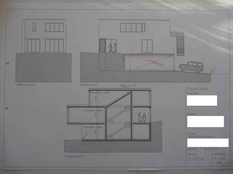

    Es handelt sich um ein Bauvorhaben auf einem schwierigem Grundstück.

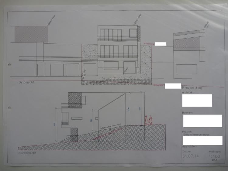

    Das ca.520qm Grundstück ist nur ca. 12,90m breit, Hang, fällt von Westen nach Osten und kippt zusätzlich teilweise leicht von Süden nach Norden.
    Für eine junge, bald vierköpfige Familie soll trotzdem ein, natürlich mit zahlreichen Kompromissen, halbwegs brauchbares und der Situation angepasstes EFH entstehen. Eine Standart-Katalog-Lösung scheidet aus.
    Der von uns beauftragte freie Architekt hat uns mit der bisherigen Planung sehr angesprochen.

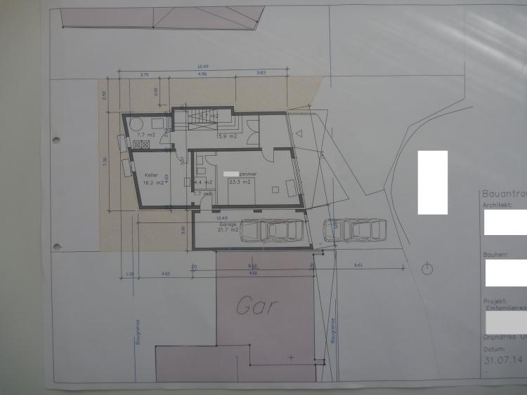

    - Nur eine nicht sonderlich breite Garage, Fahrräder nur rein/raus wenn kein Auto drin steht….
    - Rücksprung des Obergeschosses mit entsprechend unnötig grosser Dachterrasse ist von der Baurechtsbehörde so notwendig
    - Vorbau an Nordseite zur teilweisen Aufnahme der Treppe um Innen nicht noch enger zu kommen

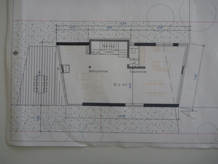

    - Treppenaufgang ins EG kommt mitten im WZ raus, evtl. gegenläufig anlegen?
    - Um vom UG ins OG zu kommen wird der Weg zwangsläufig durch WZ führen…
    - Ob die ostseitige Auskragung des EG übers UG tatsächlich ohne Stütze funktionieren kann wird die Statikberechnung noch zeigen
    - EG: WC Öffnung Tür/Waschtisch(chen) problematisch – Schiebetür?
    - HWR soll zugunsten des Kellerraums grösser werden, um Wäsche etc versorgen zu können
    - Stütze WZ soll wenn möglich weg
    - Diese Windfangtür im UG entfällt

    - Treppenaufgang gegenläufig machen? – ist vom Eingang/UG aus zwar etwas umständlicher, dafür kommt man im EG etwas besser an
    - Treppe im EG räumlich doch irgendwie vom WZ abtrennen?
    - EG: viel unnütze Fläche zwischen WZ und EZ…

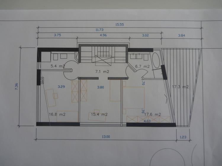

    - OG: die abgewinkelten, 90er Jahre mässigen Zimmerzugänge haben mir, zumindest anfangs, gar nicht gefallen, aber scheinbar lässt es sich nicht anders lösen…
    - Tür SZ nach aussen öffnen? Bett und Schrank tauschen? (Schrank ist nur 3m und nicht wie eingezeichnet 4m breit)
    - Elternbad ist recht klein, Toilette und Dusche tauschen? sowie nur ein breiterer Waschtisch

    hier noch das OG....

    Zu den Grundrissen selbst sollen die Profis was sagen... der Zugang zum Bad oben wäre für mich allerdings schon ein nogo.
    Was mich nur wundert: Bauantrag? Dann erübrigt sich die Grundrissdiskussion doch eh schon, oder?

    wenn die schrägen wände noch weggeplant werden, können das gut funktionale grundrisse werden.

    Die Schrägen im OG wollen dazu nun gar nicht passen.
    Und auch das WC auf der Wohnebene geht so gar nicht. Da könnte ich nicht entpannt meine Notdurft verrichten, wenn wenige Meter entfernt gespeist wird. Dann rattert die Spülung und man kommt erleichtert direkt ins Wohnzimmer zurück, eine unangenehme Duftschleppe hinter sich herziehend?

    Der OG-Grundriss mit den schrägen Wänden sollte noch gestrafft werden - wie meine Vorredner schon sagten.
    Das WC im Wohn-/Essbereich schmerzt ein wenig, weil es den Raum zustellt und die Funktion WC an dieser Stelle nicht sehr gut ist.
    Wenn es mein Haus wäre würde ich das Gäste-WC in die unterste Ebene verbannen.
    Dann müssen die Gäste halt die Treppe runter wenn sie mal müssen.
    Das Erdgeschoss mit WZ/EZ sollte in diesem Entwurf als ein offener "Universalraum" dienen. Eine Abtrennung des Treppenhauses würde alles Verschachtelt und eng wirken lassen.
    Die Offene Erschließung ist eine Gute Lösung wegen des engen Grundstücks!
    Treppe würde ich auf keinen Fall drehen, weil dadurch die Qualität des Hauseingangs extrem leidet.

    Jepp...WC muß ins Kellergeschoß (oder Erschließungsgeschoß). das mag zwar weniger attraktiv im Alltag sein, aber sicher immernoch attraktiver als das WC im Wohnbereich!

    Im OG hätte ich lieber auch keine schrägen Zimmerzugänge, aber mit dem Wunsch nach 2 KiZi, SZ und 2 Bädern lässt es sich scheinbar nicht anders lösen.

    Die Schrägen im OG sind halt "second - best", aber m.E. auch keine grande katastrophe....wenn das gesamtkonzept dadurch stimmig ist...

    Schöner Grundriss, v. a. das Erdgeschoss. Sichtachse zum WC würde mich nicht stören bzw. stört mich nicht. Wir haben ein ähnlich offenes Konzept und eben auch die WC-Tür im Blick. Die Tür ist geschlossen, man hört nichts, man sieht nichts, man riecht nichts. Was mich aber nerven würde (auch ans Alter denken!), ist wegen jedem WC-Gang das Geschoss zu wechseln.
    Im Obergeschoss würden mich die Schrägen auch nicht stören, eher der geringe Abstand (70 cm) zwischen Schrank und Bett im Schlafzimmer sowie das doch sehr kleine Elternbad.
