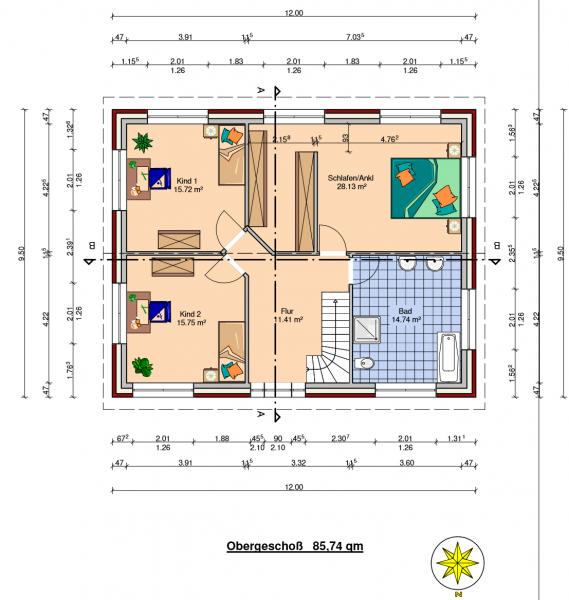

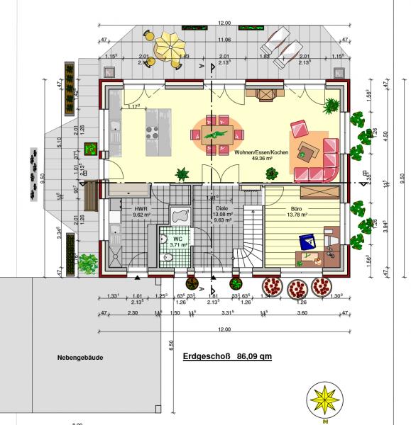

    Hallo Zusammen,
    wir sind gerade Dabei mit einer Zeichnerin eine Stadtvilla zu planen, wobei ich aktuell für jeden Gedankenanstoß dankbar bin, da wir nicht richtig vorran kommen.
    Kurz das Wichtigste:
    -Garten ist richtung Süden, richtung Osten ist eine schöne Aussicht auf ein Feld, im Westen ist die wenig befahrene Straße
    -Die Verbindung Gerage-HWR-Küche ohne Verbindung zum Flur finde ich gut, da sie Altagswege verkürzt und das Büro so weniger mit den privaten (unordentlichen) Räumen verbunden ist.
    -Die Treppe zum OG soll aus Betong und nah vom Haupteingang hoch führen. Damit das OG ggf. später vermietet werden kann (durch ein zwei zusätzliche Leichtbauwände). Die Wand zwischen Schlaf- und Ankeidezimmer würde als entfernbare Leichtbauwand umgesetzt werden.
    Punkte die mich aktuell Stören, sind:
    - Die 45 Grad Wände im OG
    - Die Treppe ist recht sportlich (steil), 1/2 Gewendelt wäre natürlich schöner für die Raumaufteilung oben (EG_Büro und OG_Bad könnte 0,5m schmaler, evtl. auch zu gunsten HWR)
    - Etwas mehr aus dem Blick Richtung Osten raus zu holen wäre gut, aber der Schnitt des Grundstücks gibt die Position der Gerage quasi vor (->HWR->Küche)
    Kritik ist willkommen - Vielen Dank.
    Gruß Uwe

  2. #2 Andybaut, 11.08.2017

    was mir so spontan auffällt:
    wo ist die Haustechnik?
    Wasser, Strom und ähnliches + Heizung?

    Im HWR. In der aktuellen Skizze haben wir (im gegensatz zu der Zeichnung) Flur und Bad ca. 0,5m nach rechts verschoben (weniger Büro mehr HWR). Die Lüftungsanlage ist auf dem Dachboden geplant.

    Frag mal bei dem Versorger an ob die Hauseinführung unter der Garage möglich ist.
    Sollte das erste nogo sein....
    Wenn du schon einen schönen Blick hast gehört da das Wozi und nicht ein Küchenfenster hin.
    Somit würde sich auch die bescheidene Wasserführung aus dem Bad im OG verbessern.
    Wenn du aus der Garage ins Haus gehst, trägst du die Schneestiefel, die Jacke, die Handschuhe ect. Jedesmal durch die Küche in die Garderobe??
    Wozu brauchst du 4 Türen vom Wozi in den Garten? 4x Fußabtreter Fliegengitter und 4 Möglichkeiten für die Kleinen Dreck ins Haus zu tragen....
    Ins OG passt leicht noch ein Kinderbad. Somit hat die 2te Wohnung auch gleich noch ein Gästewc.

    würde mich interessieren wie die Leitungsführung Wasser,Abwasser des Bades im EG bereich Büro lang gehen soll ??
    Bad zu groß, kein extra Duschbad für die Kinder.

    Das mit der Versorgerleitung ist Tadsächlich spannen... Die Gerage ist mehr sowas wie nen Carport mit Tor (Ringfundament)... werde Montag mal Infos einholen...
    Wir haben oben nun die Seiten getausch... Kinderzimmer Richtung westen... Schlaf- /Badezimmer Richtung osten... das Löst auch die Rohrthematik fürs OG
    Im EG-Bad haben wir die eine Niesche (neben Dusche) zu gunsten des HWR geopfert.
    Ich lade nächste Woche mal die geänderte Zeichnung hoch :)
    PS: Was "jedesmal durch die Küche in die Garderobe" angeht... wir planen zwei Gaderoben... eine im Flur für die Gäste... eine im HWR für uns... hat den schönen Effekt das unsere Gäste immer einen freien Haken finden, und die Schuhe meiner Frau stapeln sich nicht im Flur ;)
