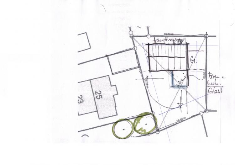

    Ich würde einmal darüber nachdenken mehr vom Garten mit in die Beziehung Innen - Außen mit einzubeziehen und die nachbarliche Garage eher links liegen zu lassen.
    Ich kenne jetzt natürlich nicht die Festsetzungen des B-Planes...dies aber mal nur als ganz kurze Anregung....

    Angaben aus BP bzgl Garagen siehe #11: innerhalb des roten Bereichs darf sie an die Grenze, ansonsten innerhalb des blauen Bereichs. Außerdem sind mind. 5m Stauraum zwischen Garage und straßenseitiger Grundstücksgrenze vorzusehen.
    @Thomas B: danke für deine Skizze, Garage müsste allerdings vermutlich aufgrund der 5m noch ein Stückl nach hinten rutschen. So einen Anbau im EG (wenn ich das richtig deute) hatten wir im Erstgespräch mit dem Archi auch mal vorgeschlagen (aus eben dem von Dir genannten Grund), wurde von ihm aber nicht weiterverfolgt.
    Noch ein Kommentar bzgl Engstirnigkeit und Einheitsbrei: alle Dächer müssen rot sein, Flachdächer sind nicht zulässig...so sind sie, die Bayern:bef1020:

    Ich würde auch eine Hausanordnung wie von Thomas B vorgeschlagen bevorzugen, dann habt ihr einen schönen tiefen Südgarten. Mit oder ohne Anbau. Vielleicht ließe sich sogar die Nordwestecke noch weiter ausnutzen.

    Die Ausrichtung von Thomas gefällt mir auch besser, da könnte man dann auch die Garage verlängern bis zum Maximum und hätte den hinteren Teil (mit Zugang zum Garten) gleich als Geräteschuppen, ohne dass das vom Garten aus direkt einsehbar wäre.

    Die Skizze von Thomas gefällt mir auch um Längen besser - wobei ja dann immer noch Euer Archi ein gutes Innenleben hinbekommen muss, das Problem bleibt also Euers.

    So wie von Thomas B. in #27 skizziert würde ich mir das auch vorstellen. So hat man den maximalen Gartenanteil und nicht den Eindruck, man säße fast direkt am Zaun. Ob die Garage nun 50 cm weiter hinten oder vorn ist, ändert nichts am Grundsätzlichen.

    Mir gefällt auch das Grundkonzept von Thomas besser (Mag sowieso seine Skizzen) Wenn man nämlich Eure Vorgaben als ca. qm zusammenzählt, kommt nämlich üblicherweise eher ein größeres EG als OG raus.

    Der "Riegel" an der Nordseite war auch mein erster Gedanke zu dem Problem. Ob´s dafür einen "Erker" braucht, muss die Planung ergeben.
    Flur und Funktionsräume nach Norden, Alle Räume zum Garten ausgerichtet wie an einer Perlenschnur.
    Dann könnte auch die Keller(aussen)treppe in die Garage, um den Zugbrückengang wegzubekommen.
