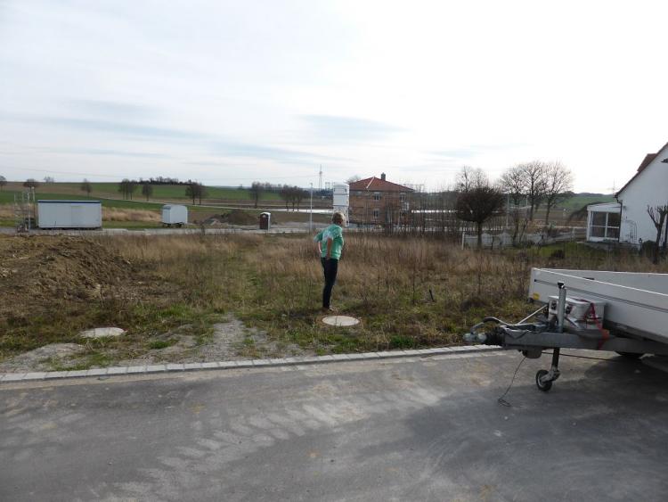

  13. #53 Megabau, 27.06.2014
    Megabau
    Megabau
    18.05.2014
    38
    Apotheker
    Outback München
    Bezüglich Nachbarbebauung etc. füge ich unten mal die Sicht von der Sackgasse (Norden) auf´s Grundstück bei.
    Noch nicht viel vorhanden, außer eben im Westen. Außerdem gibt es ein kleines Nord-Süd-Gefälle, was aber laut Archi zu gering ist, um es zu berücksichtigen.
  14. #54 Thomas B, 27.06.2014
    Thomas B
    Thomas B
    17.08.2005
    11.181
    Dipl.Ing.
    Reden wir jetzt hier um 10 - 20 cm? Dann gebe ich ihm recht. Andererseits erweckt das schick bebaute Nachbargrundtsück mit dem lustigen Zaun im Süden als ob es da ganz ordentlich runterginge...mag aber auch täuschen.
    Eine Ausrichtung stur nach Westen - also in Richtung des Nachbaruhauses- erscheint mir nun noch unverständlicher...
  15. #55 Megabau, 27.06.2014
    Megabau
    Megabau
    18.05.2014
    38
    Apotheker
    Outback München
    Ähm ja, also es sind definitiv mehr als 20-30 cm. Höhe Straße oben (wo das Bild gemacht wurde) 518,60, Höhe Straße unten (Klohäuschen) 515,74. Allerdings nicht gleichmäßig, anfangs ein wenig steiler.
    Dass das ganz außer Acht gelassen wird, spricht vermutlich auch nicht unbedingt für unseren Planer:bef1005:
  16. Beezle
    Beezle
    07.08.2013
    258
    Dipl. Ing.
    Erlangen
    Ohhh das sind ja fast 3m. Mehr als eine Geschoßhöhe.. wir haben nur 1,8m Gefälle und haben das in haus und Garten eingeplant. Und gerade der Garten ist dann nicht ohne, ausser du magst alles schräg haben.
  17. #57 Megabau, 28.06.2014
    Megabau
    Megabau
    18.05.2014
    38
    Apotheker
    Outback München
    Ich hatte das in einem Gespräch mal angesprochen, die Antwort des Archis spar ich mir lieber:shades
    Aufgrund der ganzen Kommentare scheinen unsere eigenen Ideen zu Beginn der Planung tatsächlich der bessere Ansatz gewesen zu sein. Mit den vielen Anregungen und Tipps im Hinterkopf sind wir jetzt hoffentlich gut gerüstet für das nächste Gespräch!
  18. #58 Thomas B, 28.06.2014
    Thomas B
    Thomas B
    17.08.2005
    11.181
    Dipl.Ing.
    2,86 m Höhenunterschied nicht in die Planung mit einbeziehen zu wollen ist schon en wenig abenteuerlich!
    Das muß sich jetzt nicht zwangsläufig in versetzten Ebeben niederschlagen aber zumindets erschent die geplante Gebäudeausrichtung, also dem Hang abwärts folgend nun noch fragwürdiger.
    Der Kollege sollte mal unbedingt ein paar Schritte zurück gehen und nochmals vile früher in der Planung ansetzen...Gebäudesituierung usw.
  19. #59 ManfredH, 28.06.2014
    ManfredH
    ManfredH Gast
    Das hast du aber schön zurückhaltend ausgedrückt!
    Bei solch einem Höhenunterschied wäre ein Grundstücksnivellement - also Aufmessen der Geländehöhen - das erste, was ich machen würde, noch vor Beginn jeder Planung!
    (Genaugenommen mache ich das bei *jedem* Grundstück, selbst wenn es noch so eben ist - man braucht es ja z.B. auch im Hinblick auf die Entwässerung)
    Tritt deinem Architekten mal gehörig auf die Füsse!
